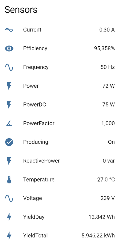

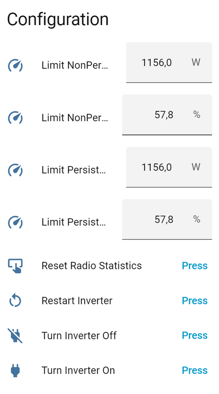

@Jailhouse Inderdaad: In plaats van. DTU en openDTU kunnen niet tegelijkertijd. Je verliest dus de Hoymiles cloud met de historie die je daar hebt opgebouwd. Ik heb wel een DTU (pro) op de plank liggen voor als er eens een firmware update voor de inverters nodig is.
Dit zijn de sensoren in Home Assistant. Deze zijn per inverter:

En de configurations, ook per inverter:
Afbeeldingslocatie: https://tweakers.net/i/XBt3YmEx46Aan0DhDm4_DWXXn9M=/x800/filters:strip_exif()/f/image/wNSKlnDfpDv8idRsy1upSl9A.png?f=fotoalbum_large

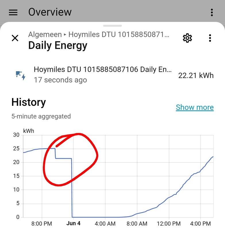

Ik heb een PV installatie met Hoymiles HM-1500/800/400 micro-omvormers en een DTU-Pro.
Het is me gelukt deze uit te lezen (Daily Energy in kWh, current power in kW en power level in %) en het vermogen te regelen via Home Assistant dmv de Hoymiles Modbus TCP integratie.
De Daily Energy geeft onjuiste info (stapje omlaag einde zo rond 21.30 ) op sommige dagen: Afbeeldingslocatie: https://tweakers.net/i/2YUYbtYSZYr686LwWgB-UJJEcac=/x800/filters:strip_icc():strip_exif()/f/image/Pk3bRS8Ycml0WVpACkeULr4r.jpg?f=fotoalbum_large
In de Hoymiles S-Miles is dit niet te zien en einde vd dag zijn de opgewekte kWh'tjes dus niet gelijk met HA.
Na wat zoeken lijken er meer mensen last van te hebben van deze bug (?) en vermoed ik dat een firmware update dit kan verhelpen.
Firmware van de DTU-Pro is nu V00.02.15.
Mijn vraag: adviseren jullie mij de firmware te laten bijwerken door Hoymiles of verlies ik dan andere functionaliteit zoals de huidige koppelingsmogelijkheid met Home Assistant?
Change notes van de diverse firmware updates heb ik niet kunnen vinden. Hoymiles lijkt daar niet open over te zijn.

Hermarcel schreef op woensdag 3 juni 2026 @ 20:33:

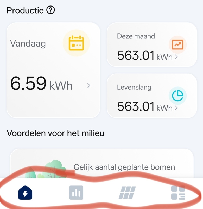

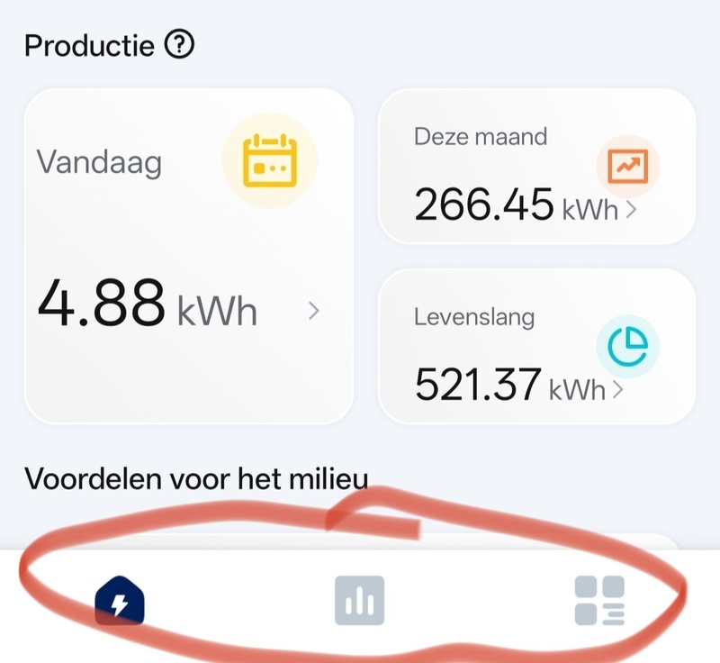

Mijn schoonouders hebben een Hoymiles systeem en wij inmiddels ook.
Echter zit er een verschil in de app zichtbaarheid. Mijn schoonouders missen een knop in de app. Deze knop zorgt ervoor dat je per paneel kan zien wat de opbrengst is. Iemand enig idee hoe je die knop 'activeert' ?
Afbeeldingslocatie: https://tweakers.net/i/Yx2k1BSgCGq7ZxzgHodDkBCustw=/800x/filters:strip_icc():strip_exif()/f/image/fiTmeRqpgwofaN9KLPIbHuUQ.jpg?f=fotoalbum_large
Afbeeldingslocatie: https://tweakers.net/i/vSeG93hdJH70U8CiU0jgbUGLOkM=/x800/filters:strip_icc():strip_exif()/f/image/reIdy7FhMgn7PcNzEFeXi7Xz.jpg?f=fotoalbum_large
  • peter123
@eppo16 Heeft een installateur deze geïnstalleerd? Dan zou hij het kunnen oplossen door bijvoorbeeld de firmware te updaten. Hebben ze de laatste versie van de app?

  • eppo16
  • Laatst online: 25-10 11:38
peter123 schreef op zaterdag 25 juli 2026 @ 12:15:
Is inderdaad geïnstalleerd door een installateur. Ze kunnen het namelijk niet vinden.
Versie van micro omvormers (HMT-1800-4T) staat bij het ene systeem op V01.00.03 (zonder inzicht per paneel) en bij het andere systeem op V01.00.16 waarbij paneel inzicht wél beschikbaar is.
  • bart.koppers
  • Laatst online: 02:40
eppo16 schreef op zaterdag 25 juli 2026 @ 10:31:
Dit lijkt me te volgen uit een instelling / schakelaar in de (installer) app:

Dat die knop er niet is heeft waarschijnlijk te maken met de "plant". Er moet een grafisch plaatje gemaakt worden in het systeem waar de plaatsing en richting van de panelen is ingetekend. Is het mogelijk dat dit niet aanwezig is ?
Afbeeldingslocatie: https://tweakers.net/i/STOd0juOSX6owobESInbokpeas8=/x800/filters:strip_icc():strip_exif()/f/image/4P4BlW8F1iAGfsnpO0Kql7mW.jpg?f=fotoalbum_large
  • bart.koppers
Romavami schreef op zondag 26 juli 2026 @ 11:52:
Zou zomaar ook kunnen - luie installateur :) ?
