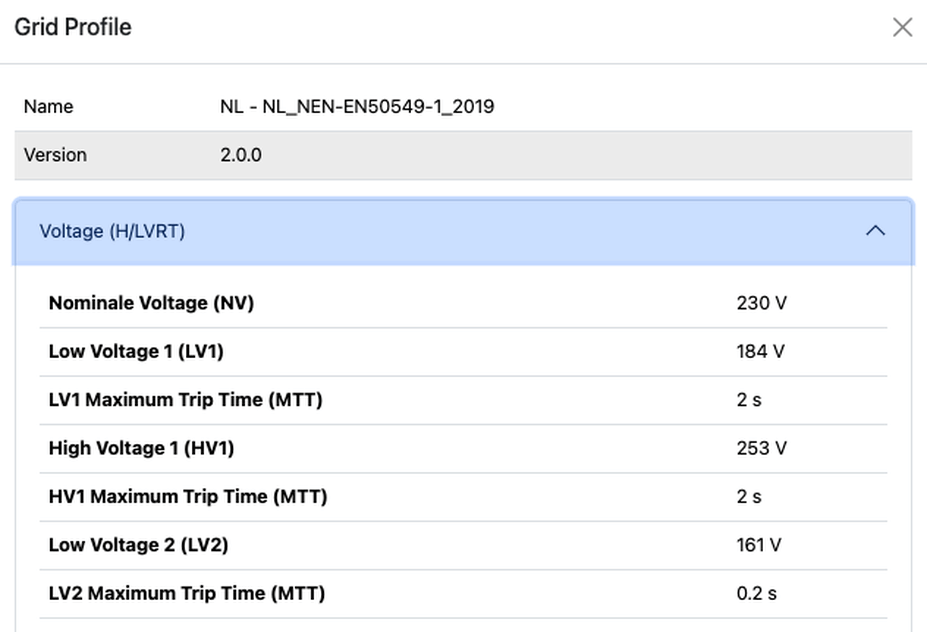

  • colorado
  • Laatst online: 05-11 16:26
colorado schreef op zaterdag 20 april 2024 @ 13:26:
Ik heb een installatie met 8 panelen van 440W aangesloten op 2 stuks HMS-2000-4T.
In de straat waar ik woon heeft bijna iedereen zonnepanelen en mijn panelen schakelen dan ook regelmatig uit bij felle zon. Meestal betreft het één omvormer terwijl de andere het dan blijft doen.
Als ik op de website kijk dan is de grid-spanning meestal tussen 250V en 252V.
Nooit is de grid-spanning 253V of hoger.
Dit zou ook te maken met het gebruikte grid profile.
Op beide omvormer is dit versie 2.0.0 (NL_NEN-EN50549-1_2019).
Nu weet ik dat ook versie 2.0.1 (NL_NEN-EN50549-1_2019) bestaat.
Weet iemand wat het verschil is tussen versie 2.0.0 en versie 2.0.1?
Beide omvormers hebben software versie V01.00.27 en hardware versie H00.04.00.
Ik heb Hoymiles gemaild met de vraag wat het verschil is tussen de versies 2.0.0 en 2.0.1.
Dit is hun antwoord:
"2.0.1 is een aangepaste versie met iets hogere netspanning. Het is echter niet altijd toegestaan om deze versie te gebruiken omdat dan de spanning de limiet overschrijdt."
Het kan natuurlijk ook zijn dat het de implementatie van de wijziging van NL_NEN-EN50549-1_2019 die de ACM heeft voorgesteld.
Volgens de norm worden de panelen onmiddellijk afgeschakeld als de netspanning boven 253V komt.
De wijziging houdt in dat de panelen niet onmiddellijk worden afgeschakeld bij 253V maar door een waarde gebaseerd op een voortschrijdend tienminutengemiddelde, dus niet op korte spanningspieken.
Boven 264,5V = 115% worden de panelen direct uitgeschakeld.
Zie onderstaande links voor meer informatie:
https://solarmagazine.nl/...-overspanningsbeveiliging
https://www.acm.nl/nl/pub...-overspanningsbeveiliging
  • motormuis

Mijn omvormer heeft gridprofile 2.0.1. (XX - EN 50549-1:2019)
Nominale Voltage (NV) 230 V
Low Voltage 1 (LV1) 195.5 V
LV1 Maximum Trip Time (MTT) 1.5 s
High Voltage 1 (HV1) 253 V
HV1 Maximum Trip Time (MTT) 3 s
Low Voltage 2 (LV2) 161 V
LV2 Maximum Trip Time (MTT) 0.2 s
High Voltage 2 (HV2) 264.5 V
HV2 Maximum Trip Time (MTT) 0.2 s
High Voltage 3 (HV3) 276 V
HV3 Maximum Trip Time (MTT) 0.1 s
10mins Average High Voltage (AHV) 253 V
Wel met een veel oudere firmware versie (1.0.18) en hardware versie 01.00. Omvormer heb ik twee weken geleden nieuw aangeschaft, dus dat vind ik wel interessant.
9 x 270Wp Yinlgi, Power-One 3.0.

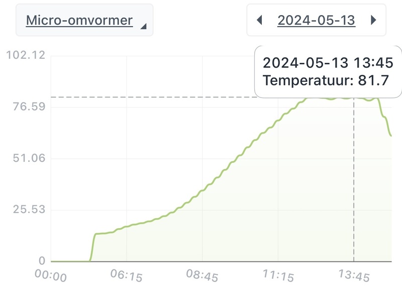

  • iichel
  • Laatst online: 20:23
iichel
Gazoooo
in een goeie week zie ik de micro omvormers richting de 75 graden gaan (kun je zien met je installer account).
heeft het zin om ze te gaan koelen? ik zit eraan te denken om een simpele 120mm ventilator oid erop te zetten op zonneenergie
"It's called a motor race." - M. Masi 2021
  • Hermarcel
Hermarcel
@iichel De omvormers beschermen zichzelf tegen te hoge temperaturen (als het goed is). Maar extra koeling kan nooit kwaad natuurlijk.
  • tonwes99
  • Registratie: Januari 2016
  • Laatst online: 17:17
koeling in vooral voor de panelen wenselij, die presteren minder als de temperatuur oploopt. Daarom is de opbrengst in juli vrijwel gelijk aan mei en daarom doen die combi-panelen water+pv het zo goed, die worden niet te heet,

Afgelopen vrijdag 11 Panelen laten leggen met 2x de HMT-2250.
Ik heb 1 omvormer met 6 panelen op mijn schuur liggen en deze word best wel heet, 80+ graden. (Tussen 12:00 - 15:00)
Je ziet ook dat hij de panelen aftopt rond de 300w terwijl de 5 stuks op mijn dak op 380+ w zitten. (Omvormer rond 60 graden)
Is dit normaal?
Alvast bedankt voor de reacties 👍

Misschien komt dat doordat aan de ene omvormer 5 hangen en de ander 6. Hoe is de ventilatie rondom de omvormers?
Het grote nadeel van zoveel panelen aan 1 omvormer is de temperatuur. Bovendien giet Hoymiles zijn omvormers ook nog eens vol met siliconen. Ik heb er 4 aan hangen en zit vandaag op max 65°C.
Het zal nog wel warmer worden deze zomer.

Volgens de spec sheet is de Ambient Temperature Range : -40 to +65 graden. Dus als ambient 65 mag zijn dan lijkt me operating temperature daarboven niet zo'n probleem. Hoe heb je 'm gemonteerd? "The silver cover side of the microinverter should be facing the panel." Ik heb de HMS-2000-4T en die bereikt (op een plat dak) de afgelopen week tijdens piek net geen 60 graden. Voor aftoppen kan er ook een andere reden zijn natuurlijk (hoewel max. omvormervermogen pas bij 6 x 375 zou moeten worden bereikt). Helling en oriëntatie?

Het zijn Jinko 435wp panelen.
Hoe de omvormers zijn geïnstalleerd geen idee. Ik zal van de week even het platte dak opklimmen om een kijkje te nemen.
Maar ik begrijp dus dat 80+ graden niet normaal is.

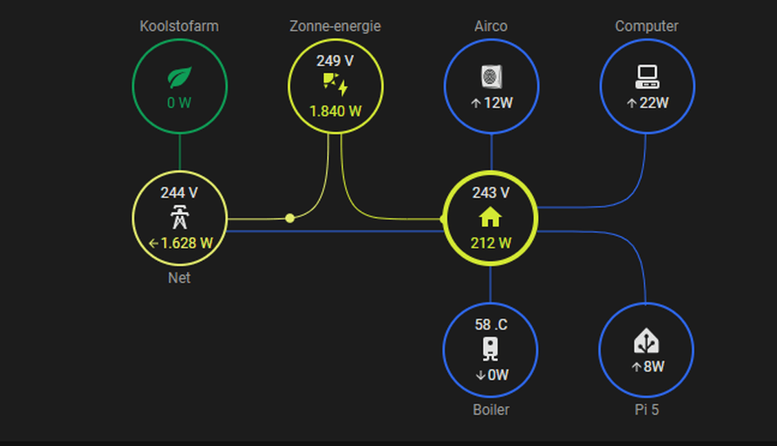

Dit heeft vermoedelijk met een te hoge netspanning te maken.
Het zijn de pieken die het hem doen. Met name bij bewolkt weer worden de Hoymiles omvormers snel afgeschakeld. Ik weet niet hoe andere fabrikanten dit hebben ingesteld maar mijn buurman met aps systems micro omvormers heeft nergens last van. Of men kan bij die systemen niet zien dat er omvormers worden uitgeschakeld?
Afbeeldingslocatie: https://tweakers.net/i/iOM9gpzmkLGDzOCDiWGkToDMZMg=/x800/filters:strip_icc():strip_exif()/f/image/LFZG39ZXGsMaBo7pnjSLRxpP.jpg?f=fotoalbum_large
Dit is het beeld in de app, hms met 4 panelen op fase z wordt afgeschakeld.
Afbeeldingslocatie: https://tweakers.net/i/S4PiVjFwlnOXN2IUbI4i1nblVJM=/full-fit-in/4920x3264/filters:max_bytes(3145728):no_upscale():strip_icc():fill(white):strip_exif()/f/image/rFIZizhLbuBpRMbUetYSg9RJ.jpg?f=user_large
Volgens voltage reading in de Hoymiles app is deze omvormer onder de 250v gebleven.
Afbeeldingslocatie: https://tweakers.net/i/rutQlYlSW69Z2zwbaH_t1Evjc1A=/full-fit-in/4920x3264/filters:max_bytes(3145728):no_upscale():strip_icc():fill(white):strip_exif()/f/image/Ne6aRafWPPUVTYd0y98AYPUd.jpg?f=user_large
Maar de zigbee sensor welke ik heb geplaatst op fase z heeft de piek wel gedetecteerd.
Ik heb een drie fase zigbee sensor gekoppeld aan m’n Home assistant systeem om dit probleem te achterhalen. Ik heb naar aanleiding van de trends van uit homeassistant melding gedaan bij de net beheerder. Binnen 3 maand zou er een monteur komen om het e.e.a. te analyseren. Geen idee wat ze kunnen doen misschien wat woningen verdelen over andere fase aangezien hier enkel fase z een te hoge spanning heeft.

Ik heb nog geen anderen gehoord die een probleem hebben, dus "normaal" is het niet. Het is echter wel een probleem specifiek voor deze Hoymiles omvormer. Ze zijn lekker goedkoop door 6 aansluitingen, maar dit is de keerzijde.

Is het juiste netprofiel wel geladen? Daarin wordt o.a. bepaald wanneer de omvormers afschakelen (bij het juiste netprofiel bij 253V aan de omvormer zijde) en wanneer en hoe snel (soft start ramp up rate) ze weer inschakelen. Ik vond er dit document over:
https://thecapitalsolar.c...Gen-Grid-Profile-V1.1.pdf

Het kan inderdaad te maken hebben met het gebruikte netprofiel.
Bij mij vielen ook regelmatig de omvormers uit.
Op beide omvormers had ik versie 2.0.0 (NL_NEN-EN50549-1_2019).
Nu heb ik reeds een paar weken versie 2.0.1 (NL_NEN-EN50549-1_2019).
Het probleem is opgelost. Niet een keer zijn ze nog uitgevallen.
Zie ook mijn eerdere reacties.
  • peter123
@colorado Heb je die gekregen na een klacht? Ik heb 2.0.0 en verder geen problemen. Misschien dat de tijd dat V>253 iets langer is bij 2.0.1. Ik zie 2.0.1 ook niet staan om te upgraden. Denk dat Hoymiles deze per omvormer klaar zet.
[ Voor 25% gewijzigd door peter123 op 14-05-2024 15:30 ]
10kWp zon - 30kWh accu - 64kWh auto - 3,5kW L/L - HAOS
  • colorado
Ja, ik had een klacht. Er was 1 van de 4 ingangen van een omvormer defect, 1 van de 4 panelen deed niets meer. De leverancier heeft dit gemeld bij Hoymiles en die heeft versie 2.0.1 op de betreffende omvormer gezet.
Ik zag dit en heb Hoymiles gemaild met de vraag wat het verschil is tussen de versies 2.0.0 en 2.0.1.
Dit is was antwoord:
Op mijn verzoek heeft de leverancier ervoor gezorgd dat versie 2.0.1 erop is gezet.
Overigens is de defecte omvormer vervangen, was een hardware probleem.

Dit staat er nu bij mij:
Afbeeldingslocatie: https://tweakers.net/i/GkY-8AtjARyFcE3f_Mf5T92hEv0=/full-fit-in/4000x4000/filters:no_upscale():fill(white):strip_exif()/f/image/y6MI5QZ2DKeHzMOa45wIc94H.png?f=user_large

Bij mij staat er dus dit (ik monitor momenteel met OpenDTU):
Afbeeldingslocatie: https://tweakers.net/i/Wd0_7tzomM-98rVO-8nlZxV4ldc=/full-fit-in/4000x4000/filters:no_upscale():fill(white):strip_exif()/f/image/dBysmhl8onc3QPOIb4W5MVNA.png?f=user_large
Het zou best kunnen dat er een default profile is maar die zou dan generiek voor Europa moeten zijn denk ik want de Europese landen hebben volgens mij allemaal een eigen net protocol en anders zou Hoymiles af-fabriek (of de importeur) al moeten weten naar welk land iets gaat. Ik zou dus een specifiek Grid Profile laden. Ik heb mijn installer rechten gekregen via de webshop waar ik de spullen heb gekocht als ik het me goed herinner. Er is wel een video over hoe je eventueel een DIY account kunt maken. Probleem dat ik echter voorzie is dat je een bestaande "Plant" hebt met reeds toegevoegde omvormers en dat die zich niet zomaar laten overhevelen.

Ik twijfel er niet aan dat Hoymiles support dat antwoord heeft gegeven maar ik twijfel wel aan de juistheid daarvan. Kun je zelf makkelijk valideren. Ik vermoed dat deze instellingen niet veel af zullen wijken:
Afbeeldingslocatie: https://tweakers.net/i/U8acJkMeCtUGS2yuSHbCb81ckg8=/full-fit-in/4000x4000/filters:no_upscale():fill(white):strip_exif()/f/image/CdIZ1mEuxLlJeOGwEIkjwXmo.png?f=user_large
High Voltage 1 zal ook 253V zijn. Trip time wijkt misschien iets af of zo.
Edit: ik zie daj de waarden in 2.0.1 al waren gepost:

  • jur!
  • Registratie: Juli 2015
  • Laatst online: 21-10 09:30
colorado schreef op dinsdag 14 mei 2024 @ 15:02:
Ik zie enkel onder grid profielen versie 2.0.0 beschikbaar.
Mijn DTU-PRO-S zit op versie V00.02.22
HMS-2000-4T op versie V01.00.18
HMS-1000-2T op Versie V01.00.02
Waar kun je versie 2.0.1 aanvragen?
Dat gaat volgens mij via Hoymiles support die via jouw DTU erbij kunnen. Waarschijnlijk loopt dat via de leverancier/verkoper/installateur van jouw installatie. Althans, zo ging het contact met Hoymiles support bij mij wel. Echter: versie 2.0.1 is volgens mij niet een versie die zich aan het huidige netprotocol houdt. Ik zou er heel terughoudend mee zijn.
Ik heb geen installateursaccount, ik heb het aan mijn leverancier gevraagd en die heeft het verzoek gedaan bij Hoymiles support.
  • ivo78
  • Registratie: Juli 2023
  • Laatst online: 13-03-2025
Ben benieuwd hoe het bij jouw af gaat lopen, collerado.
Ik heb in inmiddels v 2.0.0 gekregen. Maar ik wil graag 2.0.1
Ik zoek nog steeds graag een manier om de leverancier buiten spel te zetten. Deze kan dus gewoon zonder mijn akkoord inloggen op mijn systeem. Dat is niet wat ik wil van iemand waar het contact moeizaam mee verloop. Eigenlijk kan die mijn systeem terug schroeven als die dat zou willen.
Ik denk dat ik de rechtsbijstand ook is zal vragen hoe dit zit.
Bedankt allemaal voor jullie meedenken

  • Ross11
  • Laatst online: 20:55
De spanning in de meterkast is altijd lager dan de spanning aan de zonnepanelen, dus een spanning van 253 op de panelen is geen probleem voor andere, de netspanning is dan nog lager. Is wel een stapel geval, krap net en veel panelen in de buurt geeft toch wel uitval.
In mijn overzicht zie je de actuele spanningen van Net, Afbeeldingslocatie: https://tweakers.net/i/f9iELzTYaEd-STVkIMcvx4od6mc=/full-fit-in/4000x4000/filters:no_upscale():fill(white):strip_exif()/f/image/t3BSrerhDY7Lu5fULKX32wXn.png?f=user_large Huis en Panelen.
