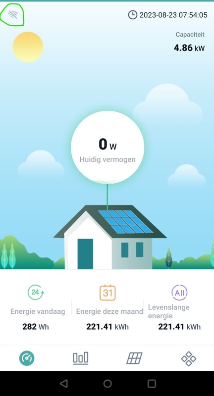

Zojuist weer een WiFi connectie probleem in de app.
Adapter van de DTU eruit gehaald en weer terug gestopt. Heb nu weer WiFi connectie maar als ik gerefreshed heb in de app hebben mijn panelen nagenoeg niks opgewekt! :(
En in het overzicht van mijn panelen staat alles op 0 WATT sinds 9.45 uur. het is nu 12.41 uur.
Dus z'on 3 uur geen productie!
Wat kan hier aan de hand zijn? Kan het zijn dat de micro's zichzelf hebben uitgeschakeld?
Afbeeldingslocatie: https://tweakers.net/i/PS-gKlp76GPdNzSkm90r4tXgE6M=/x800/filters:strip_icc():strip_exif()/f/image/qTsixOZE3BlXo3Rb9rsnwGrC.jpg?f=fotoalbum_large
Afbeeldingslocatie: https://tweakers.net/i/dxAXCqmZ8GtFQQp_Ydt2k3FJQTU=/x800/filters:strip_icc():strip_exif()/f/image/KMMz6lWqEarCzIziXiWWN2x2.jpg?f=fotoalbum_large
  • Paterman
  • Registratie: December 2022
  • Laatst online: 17-11-2025
Dat is gek ik refresh net en ineens zie ik mijn kWh opbrengst van 4 kWh naar 10 kWh schieten en de panelen geven ook weer opbrengst op met een grote dip avn 0 kW in de grafiek.
Heel vreemd dit.
Is dit herkenbaar?
  • mjjveldt
  • Laatst online: 21:00
mjjveldt
watt is vluchtige data die wordt niet historisch opgeslagen
kwh dag en kwh totaal zijn incremental, dus als er een stukje data mist hersteld dat.
Je geeft aan dat je even verstoring hebt gehad met de dtu, dan is er ook tijdelijk geen data naar het portaal gegaan (die update eens per kwartier ongeveer), maar ook de verbinding met de omvormers moet weer tot stand komen, dat duurt ook een paar minuutjes.
dus ja dit is opzich logisch.

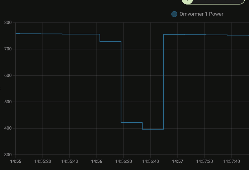

Maxwp schreef op dinsdag 5 september 2023 @ 14:50:
dus eigenljik kan je met dit ( home assistant erbij? ) er voor zorgen dat de opendtu een signaal verstuurd naar de omvormers om minder terug te leveren zodra er stroom word terug geleverd om dit zo te voorkomen?
dat werkt goed? geen HA vertraging of problemen?
Absoluut, commandos worden vrij snel verwerkt (mijn update data is per 15sec, en kan op afstand niet sneller zetten)
Hier even met een van de omvormers gespeeld met het limiet.
Afbeeldingslocatie: https://tweakers.net/i/kSU4voikE1Qjm_xYGv9Ra0b9kF4=/800x/filters:strip_exif()/f/image/Y39R7bAW9aEjJ6kqZ9eAxLBE.png?f=fotoalbum_large
9x 455 wp (op 3x Hoymiles HMS-2000) op 13 graden 6 ozo, 3 nwn

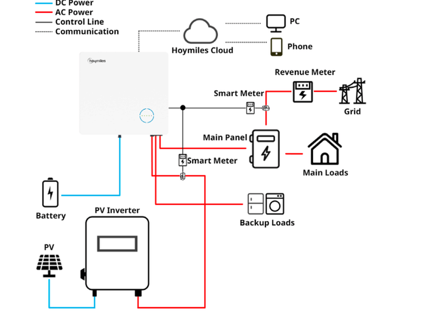

Hallo, ik heb 4 Hoymiles 2000-4t met in totaal 7,4 Kwp. Nu is het mijn bedoeling om de overtollige energie in plaats van terug te leveren op te gaan slaan in een accu. Daarvoor lijken mij de Pylontech US5000 van elk bijna 5 Kw geschikt.
In november komen er een aantal nieuwe systemen van Hoymiles op de markt die het mogelijk maken om de micro omvormers aan te sluiten op een accu. De datasheets van deze systemen zijn al te vinden op internet.
In mijn geval ( 3 phase) lijkt de HAT-10.0HV-EUG1 te passen.
Hier voor de downloads van Hoymiles:
https://www.hoymiles.com/resources/download/?_sf_s=hat
1. Zijn er al ervaringen met deze systemen ?
2. Zijn er alternatieven om de energie op te slaan in Pylontech accu's ?
groet Rob

Ik zit er ook naar te kijken, maar keek eerder naar de Victron. In het bouw je eigen powerwall topic kun je daar veel over vinden.
Zelf een powerwall bouwen
Jurist in zijn vrije tijd, IT'er van beroep.
  • Romavami
  • Registratie: Maart 2021
  • Laatst online: 18-09 16:43
Ik heb delen van dit topic gelezen. Dat is niet de oplossing die ik zoek.
De 230 volt van de HMS-2000-4T gaat rechtstreeks naar de meterkast. Ik heb een deel van de panelen sinds oktober vorig jaar in gebruik ( 8 panelen van 460) en heb nu al 1,2 Mw terug geleverd. Als ik dat voorzichtig terugreken naar 16 panelen dan komt dat neer op misschien wel 2,5 Mw. Die energie zou ik graag willen vangen voor eigen gebruik omdat hier in Duitsland het terugleveren weinig opbrengt.
De kosten voor de HAT-10.OHV-EUG1 met twee Pylontechs US5000 zijn ongeveer 4000 euro. Dat kan ik redelijk snel terugverdienen bij deze energieprijzen.
Ik ga eens mailen met Hoymiles om te vragen of die combinatie mogelijk is.

Mooie aan de Victrons is dat eigenlijk alles kan. Ik snap je probleem overigens, dat heet 24 cent per kWh.

Romavami schreef op zondag 10 september 2023 @ 09:24:
Uit de datasheet:
Nominale batterijspanning (V) 500
Dus nee, Pylontechs zijn 48V. Ik adviseer je ook om voor de Victron route te gaan.

Ja, ik weet dat dit het Hoymiles topic is, maar in de handleiding van de Victron Multiplus 2 staat een heel mooi schema-tje over de mogelijke aansluitingen.
https://www.victronenergy...roduction---features.html
@Romavami Heb jij overigens uiteindelijk lokaal een elektricien (Meister) gevonden die voor Westnetz kon werken?

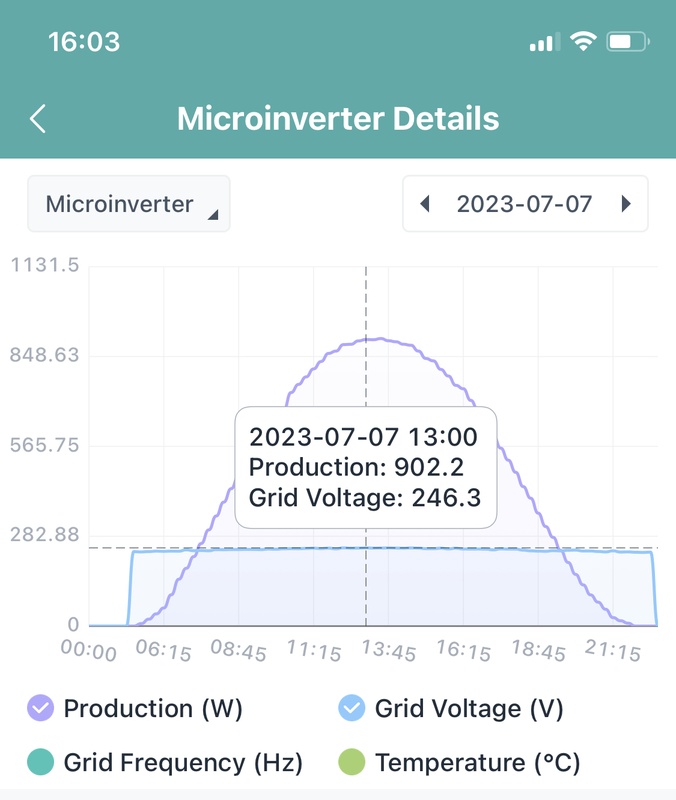

Door te klikken op een zonnepaneel kun je via de app zien wat het voltage is op de omvormer. :)
Goed verstopte functie, heeft me 2 maanden gekost voordat ik die per ongeluk vond :P

Ik heb nog geen bericht van Hoymiles terug maar zag in één van de datasheets dat Hoymiles zelf aanraadt om te combineren met de Pylontech Force H2 hoogvolt accu.
Deze zijn momenteel in Duitsland te koop voor rond de 2800 euro (7.1 Kwh)
https://www.solarmax.com/...t_Force_H1_H2_DB_DE-1.pdf

@SkiFan
Ik heb bericht terug van Hoymiles:
Dear Robert,
Thanks for your message about the Hoymiles Hybrid inverter. For your question
1 The micro inverter can be connected to the HAS/HAT through the GEN port
2 Our HAS/HYS series can adapt to the US5000
If you have any other questions, feel free to ask,

Ik heb nog veel uitleg nodig voor ik dit snap. Hier in het forum wordt gezegd dat de HAT-10.0HV-EUG1 niet samen kan werken met een 48 volt batterij. Hoymiles beweert dat het met de HAS en HYS serie wel kan.
De vraag is alleen of deze genoeg capaciteit hebben.
HAT-10.0HV-EUG1 wordt door shinetech.de aangeboden voor 1540 euro
De Pylontechs US 5000 voor rond de 1350 euro.
De Pylontech H2 rond de 2800 euro voor 7.1 Kwh.
Ik ga nu vragen aan Hoymiles wat in hun ogen de beste configuratie is.

Okay ik zal hieronder mijn mailwisseling met Hoymiles in China zetten:
Mail 1:
Hello,
i have 4 Hoymiles 2000-4t in 3 phase connection with solar panels of 7 Kwp.
Now I want to go 1 step further and I am gathering information about energy storage.
I know that by the end of this year there are new products from Hoymiles (HAT and HAS) to make it possible to store energy.
My question is: Is it possible to store energy using the Hoymiles mIcro-inverters and what do I need to purchase ?
Question 2 is: can I use the popular Pylontech US5000 batteries to store the energy in combination with your products ?
At the moment there is about 2,5 Mwt going to the grid for wich there is very little compensation in Germany. Better to use the energy ourselves.
Thank you for your time.
Robert
Germany
Antwoord 1:
Dear Robert,
Kind regards,
Vervolgens heb ik hem gevraagd wat in mijn situatie de beste optie zou zijn als ik Pylontech US5000 wil gebruiken.
Hier zijn antwoord:
Dear Robert,
Thanks for your message, and for your question. You can choose the HYT-8.0HV-EUG1, this one is very suitable for your 7.1kw PV system. But if you want to add more panels in the future you can choose 10.0HV or 12.0HV Hybrid inverter.
Kind regards,
Maar volgens één van de opmerkingen in dit forum zouden de hybrid converters niet compatible zijn met 48 volt Pylontech accu's.
Dus Freddie dit nog maar eens voorgelegd:
Hello Freddy,
thank you for your answer but it is not quite clear.
The Pylontech US5000 is 48 volt.
The HYT-8.0HV-EUG1 operates with a range of 170-600 volt so in my opinion it would only work with a Pylontech Force H2.
I hope I am wrong with this.
Robert
en zijn laatste antwoord:
Hi Robert,
No worries about the volt, the battery just needs the volt higher than the microinverter start volt. And the whole will be working like normal.
Kind regards,
Opmerkelijk toch ?

@Romavami
Leuke nieuwe omvormers die eraan komen.
De HYT
Afbeeldingslocatie: https://tweakers.net/i/sbJ_YgHzk5rvJT-HBHOvBrLhCmo=/full-fit-in/4000x4000/filters:no_upscale():fill(white):strip_exif()/f/image/Nc8JbLWXuTiiFSGwyc1tcjI9.png?f=user_large
Heeft een eigen string omvormer met 2 MPPT
De HAT
Afbeeldingslocatie: https://tweakers.net/i/S7V-_dRCqK_XnPWFt1A8FOrj85E=/full-fit-in/4000x4000/filters:no_upscale():fill(white):strip_exif()/f/image/emrPbMMNC6qjFzqfksTsQw2P.png?f=user_large
Geen eigen string omvormer, maar verwacht de input van de panelen reeds via een andere omvormer
Maar ik vind het beide wel vrij ingewikkelde oplossingen om achteraf in te bouwen.
Is een oplossing met een losse accu die de slimme meter (teruglevering / levering) data gebruikt om te laden niet eenvoudiger en flexibeler. Of heb je echt de backup loads nodig?
