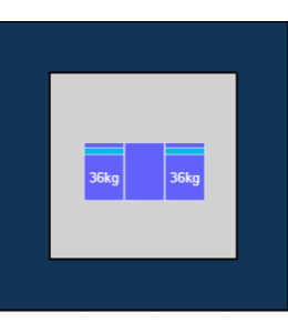

Ik heb een windlastberekening nodig voor mijn panelen die op een plat dak liggen omgeving Nijmegen.
Het gaat om 9 panelen JASOLAR 460 Wp met een eigen gewicht van 25 kg en een afmeting van 211 x 105 cm. Ze liggen op een plat betonnen garagedak waar een betonnen rand omheen staat van 20 cm hoog. De hoek is 13 graden waardoor ze nauwelijks (10 cm) boven die rand uitkomen.
Het onderstel van alle 9 panelen is met elkaar verbonden en is dus 1 geheel. Hoeveel ballast is hier nodig.
Afbeeldingslocatie: https://tweakers.net/i/b_IXt3frCYpfjjHUXv3jfYR1794=/800x/filters:strip_icc():strip_exif()/f/image/mLzxYn4v0cp3n71S5oLPp9eU.jpg?f=fotoalbum_large
Afbeeldingslocatie: https://tweakers.net/i/0jeEOHNymqhkpdYtC0IsgyOZnWc=/800x/filters:strip_icc():strip_exif()/f/image/9Q17i7T9kQEGuTcMLZMfqqjO.jpg?f=fotoalbum_large

daar zitten wel wat vragen achter, maar 13 graden is gelijk aan blubase connect. vragen die ik heb zijn vooral opstelling gerelateerdzoals is het 3x1, of dakjes, of 5x1 en 4x1? Mogelijk kan je iets met de balastcijfers van blubase connect? blubase zelf weegt qua eigen gewicht exclusief het paneel weinig.
aanrader is sowieso om de zijkant en achterkant dicht te maken.
9x 455 wp (op 3x Hoymiles HMS-2000) op 13 graden 6 ozo, 3 nwn

Het is 3 x 1 en dan drie rijtjes landscape achter elkaar op zuid.
De drie rijtjes zijn met elkaar verbonden en zo vormt het onderstel 1 geheel.
Tussen de rijtjes ruim 30 cm.
Ik heb momenteel 60 kg per paneel (totaal 540 kg) maar dat lijkt wel erg veel, of niet ?

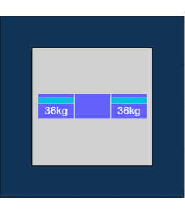

mjjveldt
blubase heeft inderdaad significant minder.
op een 3x1 landscape. Afbeeldingslocatie: https://tweakers.net/i/YXZBoaavas-gTODgMtvRPs3tQu8=/full-fit-in/4000x4000/filters:no_upscale():fill(white):strip_exif()/f/image/mBVZ2nIOejc347QIDHudvssj.png?f=user_large
en op een 3x1 portrait
Afbeeldingslocatie: https://tweakers.net/i/nLW3ngllTUiUpEPgtSpRZSZk6NA=/full-fit-in/4000x4000/filters:no_upscale():fill(white):strip_exif()/f/image/Ey9veb7qsK18fPwEaxIXks4z.png?f=user_large
Maar dat is met dichte zijkant en achterkant.

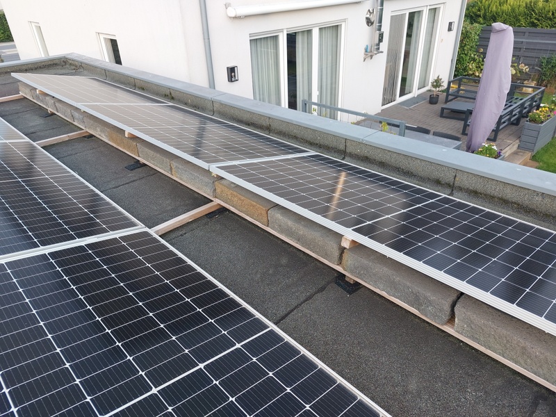

Gisteren enkele panelen bijgelegd.
2 x 550 wp en 1 x 460 wp.
Waarom verschillende panelen ?
Vanuit optisch oogpunt moest ik 1 paneel JaSolar 460 wp bijleggen waarvan ik er al 12 had.
Die twee panelen van 550 wp heb ik gekozen om op de laatste ruimte op het plat dak deze zo goed mogelijk te benutten.
Deze 3 panelen op een nieuwe Hoymiles HMS 2000-4t aangesloten.
1 poort daarvan blijft onbenut (misschien nog iets voor de toekomst)
Bij de test na het aansluiten bleken de twee panelen van 550 wp het te doen. Tenminste; 1 ervan gaf na een half uurtje aan dat er 0 Watt uit kwam. Alles opnieuw opgestart maar met hetzelfde resultaat.
Deze HMS 2000 is mijn 4e.Hij is met een andere HMS 2000 in serie aangesloten.
Iemand een idee wat er aan de hand zou kunnen zijn ?

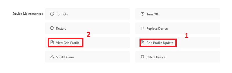

In Plant, navigeren naar devices:
Afbeeldingslocatie: https://tweakers.net/i/JGWdOgQwzWkti72Ui_nP6G8QjQM=/full-fit-in/4000x4000/filters:no_upscale():fill(white):strip_exif()/f/image/gfKcTBCRoZFtvVlSF1mRFS10.png?f=user_large
Afbeeldingslocatie: https://tweakers.net/i/khNtr5H3xzoX6XSxjJrPyjg_t_w=/800x/filters:strip_exif()/f/image/T6iOZgeXp3HXuNCYQLqvaDHU.png?f=fotoalbum_large
Bij mij was Grid Profile Ver. leeg, hier moest ik nog een Grid profiel laden.
Dit doe je door in de rij van de micro omvormer op de sleutel te klikken.
Afbeeldingslocatie: https://tweakers.net/i/2g83D_WPcoo9hP4OukgASPUwvHw=/800x/filters:strip_exif()/f/image/gSVlYxipWnfoM3rrRQM7BtHq.png?f=fotoalbum_large
In dit menu kies je dan Grid Profiel Update, selecteer het NL_NEN grid profiel en op submit.
Na het laden van het grid profiel in de micro omvormer moet je View Grid Profile drukken, zodat de DTU deze gegevens ophaalt en dit correct weergeeft in de devices page.

In de manual staat het volgende:
For PV system installations in many countries around the world, the grid profiles are
preset at the factory, and generally do not need to be adjusted.
However, if these grid profiles cannot
meet the local regulations, you need to set a specific grid profile on the platform and then
send to the microinverters.
Ik heb mijn omvormers bij solar-bouwmarkt gekocht, maar deze kwamen ook zonder grid profiel. Dus er was vanuit de fabriek geen NL grid profile geladen.
De DTU weet blijkbaar wel in welk land deze actief is, want onder "Grid profile update" kon ik enkel de NL_NEN selecteren en zag ik dus niet de Duitse grid profile opties zoals jij nu ziet.
Het lijkt erop dat je daar het juiste grid profile hebt geselecteerd, maar om het zeker te weten misschien even hoymiles support raadplegen?

@jur!
Ik had die optie ook gevonden. Bij de grid-profile update in mijn situatie wordt dus standaard die VDE-AR-N-4105: 2018 aangeboden. Ik heb die nu in allevier de Hoymiles geladen.
Er was trouwens standaard geen profiel geladen.

Onder het tabblad -apparaten- kan je naderhand zien of er een grid-profiel is ingeladen.
Bij mij gaf hij geen grid-profiel aan:
Afbeeldingslocatie: https://tweakers.net/i/FxReEdzdDUoovy-Tu1ONe3mTj_g=/800x/filters:strip_icc():strip_exif()/f/image/i47KXixCbnJQ4jUjYGwreKth.jpg?f=fotoalbum_large
en na het inladen zag het er zo uit;
Afbeeldingslocatie: https://tweakers.net/i/jKvHI7OGQJGH_wB8OZCC4Gz_hLM=/800x/filters:strip_icc():strip_exif()/f/image/STNUzSFOeRKNHFXmYMbaAaY6.jpg?f=fotoalbum_large
