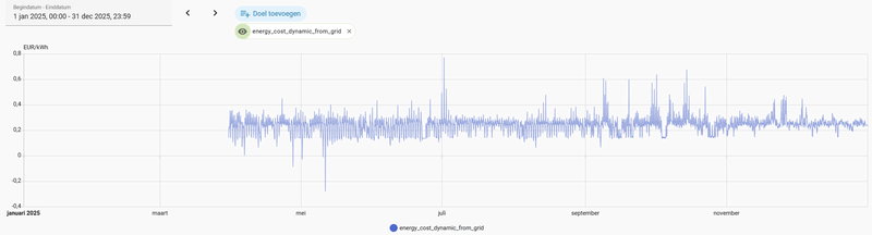

Mijn dynamische inkoopprijs stroom inclusief BTW en inkoopvergoeding voor 2025 was 6 cent per kWh, 3 cent per kWh extra is dan ...
Ik heb het over de winter, in de zomer hoeven we praktisch niet in te kopen, zeker niet i.c.m. een accu. In de winter voor 6 cent per kWh inkopen lijkt mij ideaal, maar ik zie niet hoe dat gaat lukken?

Oilman schreef op woensdag 18 februari 2026 @ 21:21:
Over het hele jaar gemiddeld met de juiste accu capaciteit kan ik dat nog wel indenken. Maar afgelopen maanden (november 25,4 cent - december 24,5 cent - januari 25,8 cent) was dat onmogelijk als ik naar die prijzen kijk. Dat zijn dan de inkoopprijzen voor mij inclusief sturing op die prijzen (auto laden, tapwater verwarmen) ik heb die maanden geen negatieve prijzen gezien in de uurblokken en maar een paar keer richting de 6 cent inclusief alles.
Dit waren de prijzen exclusief belastingen etc. Dus puur de kale kWh marktprijs. Tel daar nog maar ca 12 cent bij op en je zit op je all-in prijs.
Afbeeldingslocatie: https://tweakers.net/i/Up_M5bOXP2kDAoq_KydG2IEwmEc=/x800/filters:strip_icc():strip_exif()/f/image/g4qimWEvtP5O7ALcb9cuDEr4.jpg?f=fotoalbum_large

Impossibl3 schreef op woensdag 18 februari 2026 @ 22:09:
Die grafiek laat gemiddelde dagprijzen zien? Of uurprijzen ? Ik zie 3 december niet als ie ook uurprijzen toont.

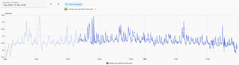

Vdvmark schreef op woensdag 18 februari 2026 @ 23:39:
in een dag verbruik je niet slechts in 1 uur stroom maar gemiddeld over de 24 uur in een dag, dus je doodstaren naar 1 uur waar je mogelijk negatief kunt gaan in de winter, vergeet hierbij niet de belastingen, wat de kans zeg maar gewoon onmogelijk maakt, geen enkele zin.
en ook al zou je dan ergens in die maanden een uurtje negatief krijgen staat dat niet in verhouding met de rest.
Een ander aspect mbt thuis-batterijen om gedurende goedkope uutjes stroom te laden en tijdens duurdere uurtjes weer te ontladen blijkt in de huidige tijden ook niet al te vaak tot een groot succes te leiden, daarvoor is de brandbreedte tussen beide gewoon te klein, omdat je hierbij dus ook je laad/ontlaadverliezen (RTE) moet laten meerekenen, die toch al snel rond de 20% of zelfs nog meer bedragen.
Afbeeldingslocatie: https://tweakers.net/i/vV2-eMrFw-NpSzSc1tTNar7IPes=/800x/filters:strip_icc():strip_exif()/f/image/1sQ2jvagN2gU71946BVgu8Xj.jpg?f=fotoalbum_large
bovenstaand voorbeeld laat dat nog eens duidelijk zien, en dat is eigenlijk nog een voorbeeld waar je mogelijk zelfs 2 keer 3 uurtjes kunt profiteren, echter op veel dagen is het verschil tussen laag en hoog vaak niet eens je RTE groot, dus betaal je eigenlijk meer met batterij dan zonder.

Ik heb het rendement en daarmee de verliezen nog niet gemodelleerd. Wel hoe groot mijn batterij moet zijn. Zie hier.
Wat ik ook gedaan heb,
Mijn kwartier gebruik (kon ik downloaden van Vattenfall) verrekend met de dynamische prijzen op die momenten (gedownload van Jeroen.nl) en vergeleken met vast contract.
Ik had toen 0.27euro met 0.10 terugleverkosten.
Ook vergeleken met best mogelijk vaste deal voor 2026 van eigen huis, 0.18 euro met 0.14 euro terugleverkosten.
Dan zie je dat over een heel jaar dynamisch zelfs beter is dan de beste eigen huis deal.
En dit is ZONDER batterij. Met batterij wordt het dus beter.
Afbeeldingslocatie: https://tweakers.net/i/k7t7k4W1fnke8jAEdSGULNLYB9E=/800x/filters:strip_exif()/f/image/RXsGV9gm6kZ3FA6aFbBuvc4f.png?f=fotoalbum_large

Zeer zeker in de zomer zijn de ochtend en avond zeer lucratief om direct terug te leveren. Dit jaar door het salderen vaak rond de 0.20 euro/kWh.
En vergeet niet dat de PV in de zomer al vroeg begint en laat eindigt.
Zie onderstaand het plaatje van gemiddelde uurprijs per maand van 2025 dat je op Jeroen.nl kan vinden

NB tot op zekere hoogte is dit off topic en meer iets voor hier: Het grote day ahead / dynamische energieprijzen topic.

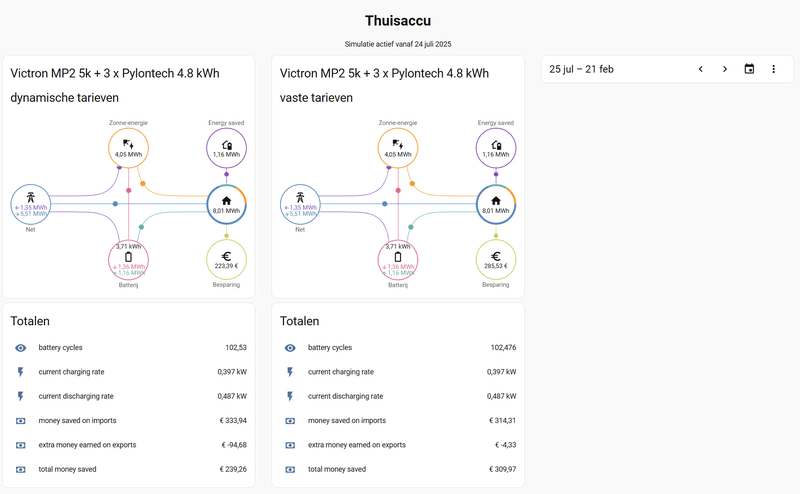

En bij die optimalisatie van de warmtepomp gaat het bij mij (en velen denk ik) mis. Daar is veel winst te halen maar alleen als je een super goed geïsoleerd huis hebt in ideale omstandigheden zoals optimale vloerverwarming, warmtebuffer en weinig tot geen verlies van warmte. Hier draait de WP van eind oktober tot begin maart aan één stuk. En daar is, in ons geval een huis uit 1979, ondanks de een en andere verbeterde isolatie, helaas niets aan te doen en zeker niet zonder comfort verlies.
Dus ja, als dat kan (WP optimalisatie) dan zit je goed. Anders wordt de winst wel heel klein in relatie tot de eventuele nadelen.

Ik heb sinds 24 juli 2025 een simulatie lopen met een batterij configuratie voor 15 kWh en kijk naar de dynamische tarieven en naar vaste tarieven. In ons geval zijn we dus voordeliger uit met vaste tarieven:
Afbeeldingslocatie: https://tweakers.net/i/FWUZNQdXYC8sIsv2uu5gnFT0l9U=/800x/filters:strip_exif()/f/image/4cXuLqhN67fzjAA5Y2Lg2zgu.png?f=fotoalbum_large
