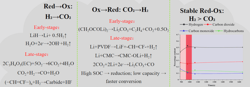

daemonix schreef op dinsdag 16 december 2025 @ 12:45:
Je mist 1 ding: het risico is niet of het ding explodeert, maar of je veilig weg komt als er een H2 lek is. De detectie van H2 kan levensreddend zijn.
dat klopt, alleen heb je dus niet alleen een H2 uitstoot, deze gaat namelijk altijd met een CO uitstoot hand in hand. waarbij de uitstoot van CO wel een stuk lager is, echter een deel van de waterstof reageert met de CO2 naar CO en water.
De concentratie van CO is met circa 0,1vol% nog voldoende binnen de alarmwaarde van 420 AGW (10min), de meeste melders alarmeren bij 300ppm<3 min. (300 ppm is circa 0,3vol%, echter zie het tijdsverloop, 900 s is 15 minuten, en dat ligt ruim binnen de alarmgrens van 100 ppm >10 min (standaard alarmgrens bij CO meters)
Afbeeldingslocatie: https://tweakers.net/i/7imJl73rqtukPtO8ZQ5AlkuMcfQ=/800x/filters:strip_exif()/f/image/BSBESv843jnb1o72p4f6qWyJ.png?f=fotoalbum_large
bron

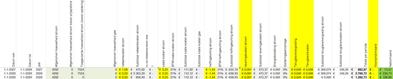

Hier een voorbeeld tarief van Vattenvall (1 jaar vast)
Terugleververgoeding vanaf 1-1-2027: € 0,041400 per kWh (btw-vrij tarief)
Terugleverkosten vanaf 1-1-2027: € 0,039083 per kWh
netto hou je dus voor elke teruglegeverde kWh € 0,002317 over, dat is dus 0,2317 ct/kWh !!!
Voor je circa 2,7 MWh (= 2.700 kWh) krijg je dus slechts 6,25 euro voor terug. ! bij een vast contract
terwijl de gemiddelde dynamische prijs tussen half maart en half oktober (incl. de nachtelijke uren) op ruim 8,5 ct/kWh lag = je zou bij een dynamisch tarief dus voor je 2,7 MWh circa 300 euro krijgen.
Wil je de simulatie echt doen moet je dit echt nu per kwartier met je verbruik en teruglevering gaan doen.
en ja, zelf met een thuis-batterij ga je nog steeds terugleveren, dat is eigenlijk tijdens de zomer niet te voorkomen, alleen bedenk wel dat je bij een dynamisch tarief wel nog de marktprijs krijgt, en zou deze negatief zijn kan je PV omvormer daar veelal ook op reageren en tijdelijk de opwek verminderen cq stoppen. maar zelf incl. de negatieve prijzen zie je dat het verschil tussen de netto terugleververgoeding tussen dynamisch en vast een factor van circa 37 keer is. en dat is een behoorlijk verschil.
ik wacht het nog even af, totdat we een volledig jaar hebben. Mijn contract loopt nog tot 1-1-2027 en kan dan beslissen wat voor mij het beste lijkt. Zoals ik er nu naar kijk ga ik waarschijnlijk voor het goedkoopste levertarief en zero export met een vast contract.

Jan-tweak schreef op zondag 22 februari 2026 @ 10:47:
ik vrees dat je mij niet begrepen hebt.
ik had het niet over een terugleververgoeding die je krijgt voor je teruglevering boven op de saldering cq als je na 2027 gaat rekenen wat je bij een vast contract voor je stroom zou kunnen krijgen.
nee, ik had het over terugleverkosten cq boete (hoe je dat ook wilt noemen).
Die kosten betaal je ook nu la voor elke kWh die je aan het net terug gaat leveren (ook nu al terwijl deze eigenlijk binnen de saldering zou gaan vallen, dit zijn totaal twee compleet verschillende zaken).
ook is je denkbeldig terugleververgoedeing veel te hoog met 3ct/kWh, ik vrees dat je dit hooguit 0,25ct/kWh zal zijn, soms zelfs negatief (hier zijn dan de teurgleverkosten wel al meegerekend).

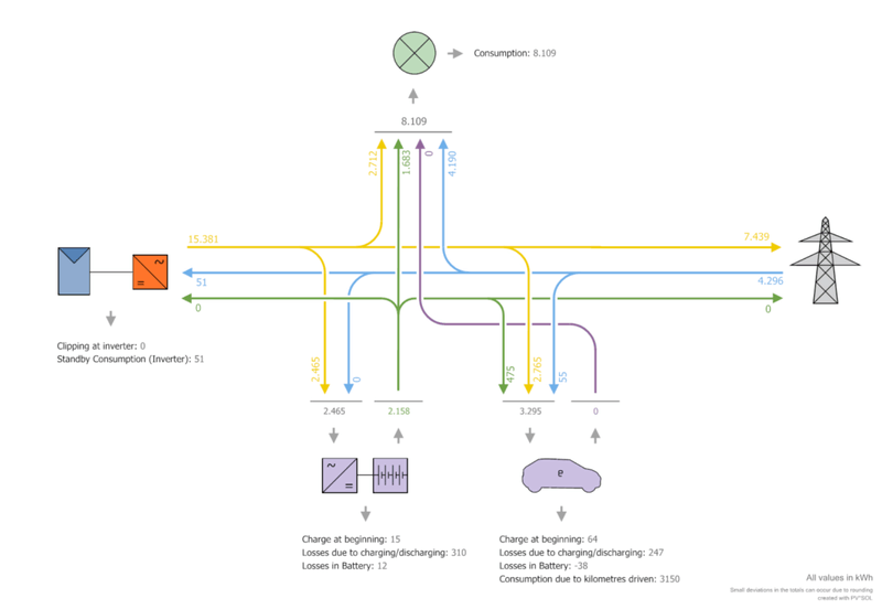

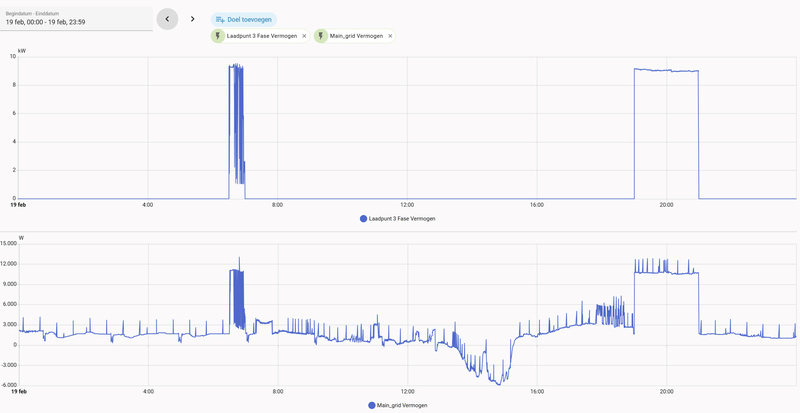

Jan-tweak schreef op zondag 22 februari 2026 @ 11:08:
met een EV is het bepalend waneer je kunt laden, is dat pas in de avond/nacht omdat de EV tijdens werk dan namelijk niet thuis staat en dus niet direct via je zonnestroom geladen kan worden.
ook afhankelijk van je laadbehoefte per dag is hier een belangrijke factor in.
welke simulatiesoftware gebruik je of is een een eigen ontwikkelde software bv via HA?
PV*SOL premium van Valentin Software en ook HA (Home battery Simulation).
bedenk wel dat je zowieso naar een slimme meter moet, ook ivm de nieuwe ontwikkelingen van de netwerkkosten.
Ik moet nog niets. Alleen als ik gebruik wil maken van de dynamische tarieven. Zolang ik vaste tarieven ook nog aantrekkelijk vind is het niet nodig om naar een slimme meter te gaan. Ik gok er ook nog steeds op dat met de komende netwerktarieven het misschien zelfs beter is om niet naar een slimme meter te hoeven.
wat ik mis in je simulatie is hoe hoog is je dagelijkse sluipverbruik (met je EV laden) cq wat is het sluipverbruik zonder deze EV?
Dagelijks verbruik en EV verbruik:
Afbeeldingslocatie: https://tweakers.net/i/jePEdO4J9F8ciyeDnkpl6_qfyWw=/800x/filters:strip_exif()/f/image/oT6wkuEivptw3n67QP2vbf7l.png?f=fotoalbum_large
hoezo ? juist met een redelijk batterij heb je dan namelijk de kans om tijdens deze "dure" tijdvakken, ook als er dan geen cq onvoldoende zonnestroom aanwezig is voor het grootste tijd van het jaar ruim 9 maanden via een ondersteuning vanuit de thuis-batterij het verbruik in die tijdvakken tot vrijwel nul terug te brengen, maw de hogere netwerkkosten hebben geen uitwerking.
Klopt. Voor de mooie 9 maanden maak ik me ook geen zorgen. Echter in de donkere maanden heb ik juist het meeste energie verbruik (all electric verwarming/koken). Ik vermoed dat in de mooie 9 maanden een dynamisch contract wel aantrekkelijker zal zijn, maar in de dure maanden weer niet. Netto zal het waarschijnlijk niet heel veel uitmaken. Het voordeel met vaste tarieven is dat je niet hoeft na te denken wanneer je de EV gaat laden. De thuisaccu wordt namelijk niet zo groot, dat ik de EV ervan kan laden. Mocht ik wel voor dynamisch willen gaan, moet er waarschijnlijk ook een grotere thuisaccu komen met alle bijbehorende kosten.

Jojan265 schreef op zondag 22 februari 2026 @ 11:37:
ik vrees voor je dat je hier een misvatting maakt, ook met deze nieuwe netwerktarieven heb je dadelijk gewoon een slimme meter nodig, met een digitale meter kan de netwerkbeheerder namelijk niet registeren wat jouw verbruik tijdens de verschillende tijdvakken is. dus ongeacht of je dynamisch wel of niet wilt doen, en ja, dat is volledig je eigen beslissing, je zult wel aan de slimme meter moeten.
dus dat is circa 20 kWh per dag voor EV, helaas kun je uit je grafiek lastig je sluipverbruik zien, heb je geen getal ?
wat je natuurlijk prima kunt is juist voor de zonnige perioden neem je een dynamisch contract en voor de dure een vast contract. (variabel) beide hebben namelijk max. 1 mnd opzegtermijn.

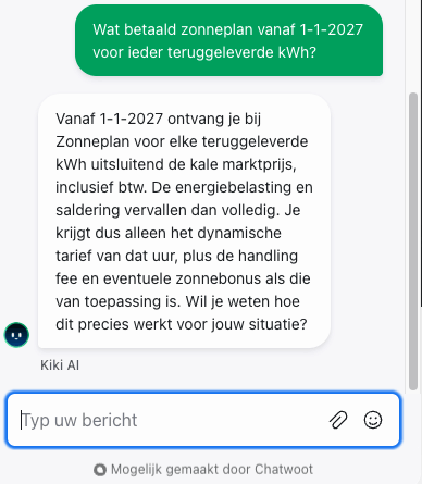

Ik kan dat stukje ' (btw-vrij tarief)' niet vinden bij Vattenfall. De zoekfunctie levert ook niets op bij 'btw vrij' en 'btw-vrij'
Heb je een verwijzing?

Ersus schreef op zondag 22 februari 2026 @ 12:12:
je krijgt in 2027 alleen nog het netto bedrag terug, daar zit dus geen energiebelasting en BTW meer bij.
dit jaar kun je bij je saldering je totale teruglevering (tot aan je verbruik) wegstrepen tegen je verbruik en dat is dus incl. de energiebelasting en BTW.
Dat was ook bij de vorige regering het pijnpunt waar ze op wilden bezuinigen, in hun beleving liepen ze namelijk door de saldering deze BTW en energiebelasting mis, en die hebben ze dus nu ook de nek omgedraaid.

Jan-tweak schreef op zondag 22 februari 2026 @ 12:23:
Volgens mij betaald de energieleverancier vanaf 2027 het kale tarief met daaroverheen BTW berekend per terug geleverde kWh.

Marzman schreef op zondag 22 februari 2026 @ 12:38:
Je kan misschien behalve de accu ook nog dingen herprogrameren? Een boiler opwarmen als de zon schijnt, nachtverwarming ietsje lager? Vaatwasser overdag aanzetten ipv s'avonds etc.
De 2 grootste verbruikers zijn de EV en de warmtepomp. De EV sturen we d.m.v. Zappi volledig op zonnestroom zover dat mogelijk is, groot gedeelte van het jaar. Bij het sanitair warm water en koeling d.m.v. warmtepomp lukt ook een groot gedeelte van het jaar, verwarming grotendeel niets want dat valt in de maanden dat de PV opbrengst toch volledig opgaat.
Dus ja, ik kan en wil het echt nog wel iets meer optimaliseren, maar dat zal geen grote verschuiven meer zijn procentueel.
  • rube
  • Laatst online: 00:32
Jan-tweak schreef op zondag 22 februari 2026 @ 12:36:
oke, dat gaat helaas niet leuk worden voor je. mijn verbruik ligt op de helft waarbij ik dus nu eigenlijk break-even ga met verbruik en opwek.
mijn advies is, want ik vrees dat je idee van een dergelijk grote thuis-batterij wel eens alleen nog meer kosten met zich meebrengt, en je met een dergelijke batterij eigenlijk de ezel achter de kar aan het spannen bent. (sorry voor deze beeldspraak)
Ach, zo erg is het niet hoor. Dan gaan we van jarenlang een negatieve energierekening naar ca 60 106 euro per maand op basis van afname en terulevering als ik dat nu invul op Gaslicht.com.
En dat is dan inclusief ca 20.000 km rijden met onze electrische auto per jaar. Vroeger waren we alleen aan brandstof al meer kwijt.
Als ik trouwens de gegevens aanpas op een inschatting met een accu dan zou het naar ca 20 euro per maand gaan. Dus is mijn besparing max. (€ 60 - € 20) *12 maanden=480 euro / jaar (bij mijn eerdere post kwam ik op ca 625 euro, maar had ik niet gerekeng met teruglever vergoeding en kosten).
Edit gaslicht neemt tot eind van dit jaar de saldering nog mee, dus bovenstaande klopt niet. Als ik alleen uitga van afname van ca 6800 kWh dan zijn de kosten ca 106 euro, met accu ca 43 euro.
Dus is mijn besparing max. (€ 106 - € 43) *12 maanden=756 euro / jaar. Bij mijn eerdere post kwam ik op ca 625 euro, maar in deze order van grote zal het dan liggen.
heb je zelf een duidelijk beeld van je dagelijkse sluipverbruik, en dan bedoel ik mn in de maanden maart, april, september en oktober en als reverentie ook die van juni (best case) en januari (worst case).
doe dat op dagniveau.
vergelijk hierbij wat je verbruik en je opwek op die dag is.
jij krijgt dan een grafiek (per maand en meerdere) zie er zo uitziet, dit was mijn maand oktober 2025, de stippellijn geeft je NOM status aan. hiermee bepaal je eigenlijk de direct de ideale batterijcapaciteit (hier heb ik 20% verlies mee ingerekend)
in deze grafiek zie je dus ook dat ik na 13 oktober onvoldoende capaciteit van mijn PV installatie heb om nog nagenoeg volledig op NOM te draaien. hieruit blijkt ook dat mijn brutto capaciteit onder de 10 kWh ligt. ( dat blijkt ook uit gegevens van de andere maanden) meer capaciteit kost alleen een hoop geld maar zal ik gewoon niet kunnen benutten, dus zonde.
kijk dan wat volgens deze benadering je ideale (NOM) batterij grote zou kunnen zijn.
succes :)
Ja, de app PV calculator kan dat aardig automatisch doen voor je op basis van wat input. Dan kun ik ook zien dat een grote accu steeds minder nut heeft voor het eigen verbruik. Vandaar ook dat ik de range van 15 - 30 kWh aangaf. De eerste 15 kWh kan het eigen verbuik echt met bijna 15-20% omhoog doen, de 2de kWh nog maar met een paar % en daarna vrijwel niet meer.
Maar inmiddels zijn de prijzen al zover, dat als je een 3 fasen victron systeem plaatst, dat ook alles in huis kan overnemen, de kosten voor de accu relatief beperkt is. Of je nu een accu neem van 10 of 15 kWh, maar dan niet zo veel meer uit met nog maar zo'n 100 euro / kWh. En wellicht als ik dan toch bezig ga, om het ook gewoon als back-up te hebben als de stroom uitvalt dat ik er nog wat extra bij neem.
Maar goed, met een maximale besparing van zo'n € 500 per jaar op basis van de huidige energieprijzen is er dus geen financiële haast om de thuisaccu te gaan plaatsen.

Ersus schreef op zondag 22 februari 2026 @ 12:45:
Volgens Kiki van Zonneplan wel.
Als onderneming zijn zij BTW plichtig en dan betalen zij met btw uit. Ik kan mij niet herinneren een wijziging te hebben gelezen dat de uitbetaling van de btw uitgesloten is.
Immers zou dat de btw zijn die je dan afdraagt als je niet in de KOR zou zitten, als je de btw over de aanschaf van de thuisbatterij hebt terug gevraagd?
ik kon helaas dat bij zonneplan niet terugvinden, wat ik echter op diverse bronnen teruglees is dat de terugleververgoeding op basis van de kale energieprijs (minimaal 50%) wordt berekend, en dat is dus zonder energiebelasting en BTW.
zie hier oa.
"Vanaf 1 januari 2027 stopt de salderingsregeling, wat betekent dat je je opgewekte stroom niet meer kunt salderen tegen je verbruik.
Je ontvangt een terugleververgoeding per kWh voor elke stroom die je teruglevert, met een minimum van 50% van het kale leveringstarief, exclusief btw en energiebelasting.
2 Voor elke kWh die je teruglevert, betaal je geen btw of energiebelasting meer. ( maar kijg je dus ook niet meer). "
Dus is het veel beter om via bv een thuis-battterij je zonnestroom zo veel mogelijk in een thuis-batterij op te slaan en die dan tijdens donkere dagen te gebruiken ipv deze duur met energiebelasting en btw in te kopen.
[ Voor 8% gewijzigd door Jan-tweak op 22-02-2026 13:34 ]

Jan-tweak schreef op zondag 22 februari 2026 @ 13:31:
zie hier oa.
Afbeeldingslocatie: https://tweakers.net/i/XOHv4oPcpPLia8g4joRYHrl232Y=/fit-in/4000x4000/filters:no_upscale():strip_exif()/f/image/3rVavK9fGhGBWoiPViMr3Bdp.png?f=user_large
