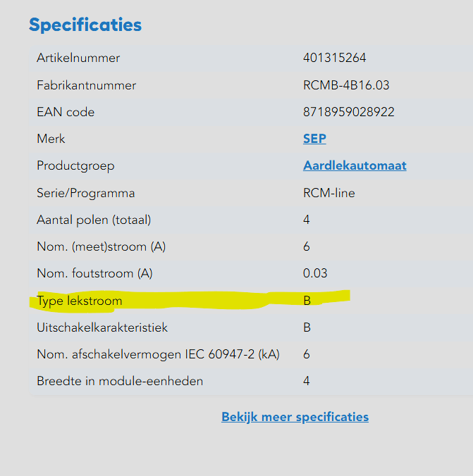

  • Ethirty
  • Laatst online: 21:14
Ethirty
Who...me?
Ik ben een aantal net-gekoppelde systemen aan het vergelijken, zoals de Sigenstor. Maar wat me opvalt is dat veel systemen een type B aardlek vereisen wat een complete meterkast ombouw zou vereisen. Alleen dat al zou me met gemak €1000 extra kosten.
Ook heb ik mijn vraagtekens bij het plaatsen van een 32A groep voor bijvoorbeeld een 10kW omvormer, ook iets wat in de documentatie een beetje lijkt onder te sneeuwen.
Is dat iets wat anderen hebben meegenomen in hun afweging voor welk systeem te gaan? Of wordt er door de installateur onnadenkend een goedkope Chinese type A aardlekautomaat geplaatst?

Ethirty schreef op dinsdag 24 februari 2026 @ 17:49:
Zeker weten?
type B aardlek?
niet type B afschakel curve?
Bij mijn weten is type B aardlek alleen vereist voor Laadpalen (voornamelijk omdat de Zoe geen gescheiden 12V<>laad circuit heeft)
"Van scratch" zelfbouw home-automation, Solaredge 14.4kWh thuisbatterij & 57 PV panelen 9000kWh/jaar, 135heatpipes, 150L zonneboiler, 2x 3kW Vaillant water/water warmtepomp vws36/4.1, smartEVSE laadpaal, 1wire/X10/P1, Jacuzzi, Sauna, Ioniq5 EV
  • daemonix
Ik ben me niet bewust van een type B ALS voor een Sigenstor. Niet dat dat een probleem zou zijn, heb er 1 over van de voormalige autolader.

  • daemonix
Ethirty schreef op dinsdag 24 februari 2026 @ 19:09:
Sigenstor is de enige die ik vond met een 6mA verklaring dus die mag wel type A.
De meeste PV omvormers zijn daar ook voor geschikt maar bijv een Anker Solix X1 heeft die verklaring niet en vereist een 300mA type B aardlek. Máár de catch lijkt vooral te zijn dat de norm dan voorschrijft dat alles in de meterkast type B moet zijn.
Vandaar mijn vraag, nogal een essentiële kostenpost.
Kun je dat laatst onderbouwen? Naar mijn mening is dat alleen van toepassing op EV laadpalen en zonnepaneelinstallaties zelf, niet voor alles in de meterkast.
  • Jan-tweak
  • Registratie: November 2025
  • Laatst online: 00:27
nu zijn er natuurlijk wel ook europese merken (ABB, Siemens, Schneider, Hager, Eaton) die dus niet uit China komen, merken als Emat zou ik daarom links laten liggen, mn ook omdat het prijsverschil helemaal niet zo groot is.
Wat is de reden om een type B voor te schrijven?
Nu zou ik zelf bij een thuis-batterij nooit een LS en ALS gebruiken maar een aardlekautomaat (alamat).
Zo verwacht ik bij een 10 kW omvormer (3-fase) geen noodzaak voor een 32A Zekering, aangezien bij 3-fase en 10 kW je per fase maximaal 14,5A hebt, dus een 3fase 16A alamat lijkt me daar ruim voldoende.
  • daemonix
Jan-tweak schreef op dinsdag 24 februari 2026 @ 19:28:
Alamat bestaat niet in Type B.

  • Ethirty
Ethirty
Who...me?
Hier zijn de belangrijkste regels en toepassingen volgens NEN 1010:
Wanneer is Type B verplicht?
Type B aardlekbeveiliging is vereist in situaties waar vlakke DC-lekstromen van meer dan 6 mA kunnen ontstaan. Dit is nodig voor:
  • Elektrische laadstations (EV): Volgens NEN 1010 en gerelateerde normen is een type B aardlekschakelaar (of een type A/F met 6mA DC-detectie) verplicht voor laadpunten, tenzij de laadpaal zelf al een type B beveiliging integreert.
  • PV-systemen (Zonnepanelen): Omvormers voor zonnepanelen kunnen DC-foutstromen opwekken. Volgens bepaling 712.530.3.101 uit NEN 1010:2020 is een type B RCD noodzakelijk, tenzij de omvormer zorgt voor een elektrische scheiding tussen de AC- en DC-zijde.
  • Frequentieomvormers en vermogenselektronica: Bij warmtepompen, liften, en medische apparatuur die gebruikmaken van frequentieregelaars.
Belangrijke NEN 1010 Richtlijnen voor Type B
  • Normering: Type B aardlekschakelaars moeten voldoen aan de norm NEN-EN-IEC 62423.
  • Gevoeligheid: Type B detecteert wisselstromen, pulserende gelijkstromen en vlakke gelijkstroom (DC). Ze schakelen af bij DC-lekstromen van meer dan 6 mA.
  • Geen 6mA-verklaring: Als de aangesloten apparatuur (bijv. een omvormer) geen ingebouwde 6mA DC-detectie heeft, moet de groep worden beveiligd met een type B aardlekschakelaar.
  • Combinatie: Type B is een uitbreiding op type A en kan pulserende DC-lekstromen gesuperponeerd op een rimpelloze DC-stroom van meer dan 6 mA detecteren.
De type B kan ik op zich nog wel begrijpen, PV geïntegreerd en geen 6mA verklaring dan ben je daartoe al verplicht.
Ik kan de bron over de meterkast aanpassen zo snel niet terugvinden, vandaar mijn vraag. Misschien een slechte vertaling van een buitenlandse norm oid gezien. 1 type B valt nog wel te overzien in ieder geval.
Edit: (twijfelachtige) bron gevonden.
[ Voor 3% gewijzigd door Ethirty op 24-02-2026 20:06 ]

daemonix schreef op dinsdag 24 februari 2026 @ 19:30:
Jawel, bv deze 3-fase alamat met lekstroom type B.
Afbeeldingslocatie: https://tweakers.net/i/LVzZUNSc986ZZkInVHHWAKF9kkg=/fit-in/4000x4000/filters:no_upscale():strip_exif()/f/image/mDeZAs88g4vLY6J266OC3sJJ.png?f=user_large
