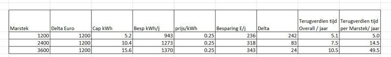

Allen, Weer een interessante discussie. Ik ben nu in detail gaan rekenen met al mijn uurwaardes van 2023.
Bijgaand een overzicht. De aaname is dat een Marstek max 4kWh kan ontladen (met 5.2 Kwh input) en dat de oplaad stroom gratis is. Deze berkening voor is 2027 van toepassing - met vaste tarieven. Voor 2028 wordt dit een aander verhaal ivm de nieuwe netbeheerders kosten.
Afbeeldingslocatie: https://tweakers.net/i/1su3t-RW4Rl-5L6gsSMFxb76tmo=/800x/filters:strip_icc():strip_exif()/f/image/3LeszJxpyhYk7iQcx2bLQOhv.jpg?f=fotoalbum_large

bvuaemal schreef op donderdag 12 februari 2026 @ 21:51:
ik vrees dat je besparing bij de eerste rij al te hoog is, dat zou betekenen dat je 242,25 dagen je batterij volledig gevuld en weer leeg krijgt.
Dat leeg krijgen zal mogelijk wel lukken, alleen zijn die 242 dagen vullen gewoon veel te hoog gegerepen (tenminste voor de doorsnee pv bezitter), je rekend daarbij met 25ct/kWh wat in feite een fast/variabel contract betekend, daarbij heb je dus ook nog te maken van je giga overschot waar je dus wel weer giga terugleverkosten over gaat betalen die mogelijk zelfs je hele voordeel van je opslag zullen gaan opeten.
mijn eigen berekening gebaseerd op dynamische kwartiersprijzen, op werkelijke (en zeker geen kleine PV installatie) overschot kom ik op circa 200-210 dagen dat je met een 4 kWh netto capaciteit iets kunt doen, mn tijdens het voor en najaar kom ik met een dergelijk systeem niet eens op volledige NOM, en het vullen van een batterij met 5,2 kWh gaat mij ook zeker nin die 242 dagen gewoon niet lukken.
En ja, dat ligt natuurlijk wel aan je PV, als die duidelijk groter is dan lukt dat mogelijk wel, echter zit je dan weer met het probleem dat je overschot na dat de batterij vol is, echter zo groot dat je door de terugleverkosten niet blij zult worden.
een ander probleem is als je dynamisch gaat om juist deze terugleverkosten te omgaan, wat op zich een prima idee is, is je gemiddelde prijs van je besparing duidelijk lager dan de genoemde 25 ct/kWh, dat komt om dat mn in deze periode de gemiddelde prijs (nacht) een heel stuk lager zal zijn, ik kom circa 50% lager uit, wat dus direct ook een groot effect heeft op je besparing en terugverdientijd.
wil je echt een enigzins reale uitkomst krijgen zul je dit echt dit op kwartiestijden moeten uitrekenen, en ja, dat zijn echt een hele hoop data (ik heb ze met dynamische stroomprijzen, eigen verbruik en batterijsimulatie) en dat doe helaas even niet in een half uurtje.
ik vrees dat je met je berekening helaas te rijk gaat rekenen.
Oplaadstroom gratis vind ik een grove overschatting van je businesscase. Ik haalde met 4000kWh teruglevering gemiddeld 6,5 cent kale prijs met dynamische contract. Dus ik zou minstens 5 cent waarde aanhouden.

Pr088 schreef op vrijdag 13 februari 2026 @ 08:19:
En dan is het gemiddelde nog aan de lage kant als de batterij op een "domme" nul op de meter modus zou draaien. In de zomer zou de batterij in mijn geval dan rond 7:30 vol zijn, geladen met stroom die ook goed verkocht had kunnen worden. Reken ik verliezen mee, dan zou ik in de zomer nauwelijks verdienen aan een batterij.
Wil je richting die gemiddelde prijs uitkomen, dan moet je het laden zomers uitstellen tot na 12u.

  • bvuaemal
  • Registratie: Februari 2017
  • Laatst online: 17-10 21:24
Jan-tweak schreef op donderdag 12 februari 2026 @ 23:30:
Het blijft een interessante discussie. Ik heb mijn berekeningen iets getweaked..
Mijn conclusie = aanschaf van een 5kWh unit eind dit jaar en dan maar eens afwachten wat de tarieven in 2027 en 2028 gaan doen. Op basis daarvan de situatie opnieuw bekijken.
Nogmaals input:
1 - vast contract 0.25E/kWh 2 - Geen boete voor teruglevering - Batterij wordt alleen opgeladen met opgewekte excess stroom die naar het net wordt gestuurd. Bijgaand update excell overzicht en 3 plots die weergeven hoe 5.2; 10.4 en 15.6kW per dag word opgeladen en ontladen. In de winter maanden bijna niets (bijna geen zon en veel afname); voor en najaar behoorlijk (genoeg zon en nog een redelijke afname) en zomers minimaal (genoeg zon maar weinig afname). De 5.2 kWh unit is behoorlijk belast,
Afbeeldingslocatie: https://tweakers.net/i/7Jj1nSQJCDC3jh3ZRuPIEJJc6-4=/800x/filters:strip_icc():strip_exif()/f/image/OQ1hYmiLLDuiMV6HsmYTHofD.jpg?f=fotoalbum_largeAfbeeldingslocatie: https://tweakers.net/i/RhhzPe13G2u2q9dEpfa8g2F6B0U=/800x/filters:strip_icc():strip_exif()/f/image/DvmxZtAJuZ53DCLqGyUxOUBV.jpg?f=fotoalbum_largeAfbeeldingslocatie: https://tweakers.net/i/tAEYSh8Z3pRojipRPb5t3FnYln4=/800x/filters:strip_icc():strip_exif()/f/image/Dv1QkPJn6rDt7ZKYotaenxk8.jpg?f=fotoalbum_largeAfbeeldingslocatie: https://tweakers.net/i/myU-qssByqwFH8gpAdlauNaRcOU=/800x/filters:strip_icc():strip_exif()/f/image/7u302LlksQeXkXXYGkRolltv.jpg?f=fotoalbum_large

[Afbeelding][Afbeelding][Afbeelding][Afbeelding]
Waar kijk ik naar?
Kijk eens of je je sluipverbruik, en teruglevering eens op onderstaande manier met jouw gegens kunt vullen, het handigst is om dat per maand te doen. Afbeeldingslocatie: https://tweakers.net/i/wRXwwbX9_HLRm45bRPgNvynAzN8=/fit-in/4920x3264/filters:max_bytes(3145728):no_upscale():strip_icc():strip_exif()/f/image/6DMibv39ns6AUcCGB522iVV8.jpg?f=user_large

Jan-tweak schreef op vrijdag 13 februari 2026 @ 21:23:
Waar kijk ik naar?
Kijk eens of je je sluipverbruik, en teruglevering eens op onderstaande manier met jouw gegens kunt vullen, het handigst is om dat per maand te doen. [Afbeelding]
Waar je naar kijkt is hoeveel stroom je per dag uit de batterij kan trekken of de uitilization van de batterij per dag. Op die manier maak je zichtbaar en reken je uit, hoe de batterij wordt gebruikt. Voor de bv 5200Wh batterij. In januarie is dat 0. Alle opgewekte stroom verbruik je direct (de baterij wordt niet opgeladen). In feb is dat bv -2000 Wh (er wordt 2000 Wh naar het net gestuurd en er wordt meer dan 2000Wh verbruikt. ( de batterij wordt met 2000 Wh opgeladen en ontladen). In mei is dat -4000 Wh. Er wordt meer dat 4000Wh naar het net gestuurd (de batterij wordt dus vol opgeladen) en er wordt meer dan 4000Wh verbruikt (de batterij is limiterend). In juli is het -2000Wh. Er wordt veel meer dan de 2000Wh naar het net gestuurd (battery wordt vol opgeladen) maar het sluip verbruik is maar 2000Wh en dus limiterend.

Ik kan mij in bovenstaande approach wel vinden:
Op bais van mijn verbruik ga ik het volgende doen:
1 koop aan het eind van het jaar een 5kWh unit tegen laten we zeggen E1000 ( terug verdien tijd voor mij is dan ongeveer 4 jaar daar kun je dus geen buil aan vallen)
2 Wees flexibel en dat houdt voor mij een 3 fase opstelling in die je flexibel kunt aansturen door het apparaat zelf of nog beter door homey of homeassistant, waarbij je per fase de stroom kunt regelen om te voorkomen dat de zekeringen van de netbeheerder worden aangeproken. Het is mij momenteel nog niet helemaal helder of dit al kan met een PIB of dat je dan naar een Victron opstelling moet.....
3 Wacht de nieuwe regelgeving tarieven af voor verder investering.
