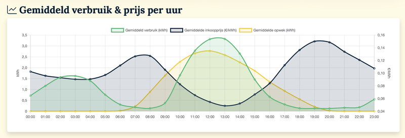

Hoe kijk je naar het inzetten van een batterij.
Ter info, ik heb een dynamische energiecontract, heb mijn gegevens van het jaar 2025 laten analyseren door Jeroen.nl. Heb zonnepanelen, batterijen een warmtepomp.
Bijgaand plaatjes laat het gemiddelde over een dag zien van zowel de uurprijs, het verbruik en opwekking, alsmede een plaatje van het gemiddeld afname, opgewerkt en verkocht per uur. Mijn eigen verbruik is 6.200 kWh en per saldo krijg ik nog geld toe bij de afrekening.
/f/image/hmQ9vPKUXDkWsYnzl4dmBRzi.png?f=fotoalbum_large)

in mijn ogen ga je door gebruik te maken van gemiddelde over een heel jaar de zaak vernachelen.clodders schreef op woensdag 28 januari 2026 @ 16:18:
Mijn warmtepomp daat zomers niet aan, die begint pas november waker te worden en begin maart moet die dan ook echt wel klaar mee zijn. zomers ziet dus mijn stroomverbruik totaal anders uit dan tijdens het voor en najaar en laten we in de winter wordt het plaatje vrijwel omgedraaid, nauwelijks pv stroom maar wel een zeer hongerige warmtepomp.
door met slechts één gemiddelde te werken ga je daar dus volledig aan voorbij.

Kijk even beter maar de plaatsjes dan kan je de patronen zien dat ik op andere momenten mijn stroom koop en verkoop, wat alleen mogelijk is met een batterij.Jan-tweak schreef op woensdag 28 januari 2026 @ 17:12:

Nee, ik vrees dat je me niet begrijpt, probeer je cijfers eens per maand of mogelijk per week in een boxplot te zetten, je zult verstelt staan welke informatie je dan ziet die door jouw werkwijze volledig onzichtbaar is.clodders schreef op woensdag 28 januari 2026 @ 17:42:
Mijn warmtepomp draai ook niet in de zomer en het verbruik van ca 3.000 kWh koop ik op het laagste moment van de dag.
Als jouw plaattjes er anders uitzien dat kan ik niet beoordelen en ik vernachelen helemaal niets wat ik weet de uitkomst en dat is alleen mogelijk met een goed aangestuurde batterij.

Ter nuancering in je discussie met @Jan-tweak : je zegt dat je eerste plaatje een gemiddelde laat zien, maar is het niet een totaal over het jaar verdeelt in de tijdsblokken van een dag? Met je huidige toelichting, zou je, zoals ik de grafiek lees, tussen 12:00 en 13:00 uur gemiddeld 1.000kWh per dag opwekken, das dus 365.000kWh op jaarbasis alleen al in dat uur. Knappe PV installatie heb je dan.clodders schreef op woensdag 28 januari 2026 @ 17:42:
Dat je over een heel jaar gezien in het tijdsblok 12:00 - 13:00 uur 1.000 kWh opwekt, klinkt al een stuk aannemelijker.
Als je je huidige grafiek over een aantal kortere perioden zou genereren, bijvoorbeeld december t/m februari en juni t/m augustus, denk ik dat er een behoorlijk ander beeld zichtbaar wordt. En dat is ook wat Jan-tweak bedoelt vermoed ik.

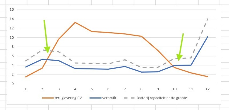

Heb in 2025 bijgehouden hoeveel de thuisaccu hier aan "winst" kan genereren, waarbij de eerste maanden de opslag nog beperkt was en dit is uiteraard excl. afschrijving. Gemeten met een 3-fase kWh-meter icm dynamische tarieven:NiGeLaToR schreef op woensdag 28 januari 2026 @ 17:05:
@PinusRigida als ik 50€ per maand bespaar met boodschappen doen of ergens goedkoper ga tanken verdien ik volgens mij altijd meer, dus tjah. Je moet wel heel groot handelen wil dat écht impact maken. Althans: met de prijzen zoals ik ze nu mee maak en zie hoe het werkt. Ik begrijp dat de verschillen tussen tarieven voorheen veel hoger waren: als je iets kan inkopen voor 25 cent en kan verkopen voor 60 cent ofzo schiet het meer op. Alleen, dat is dan alsnog maar voor hele korte tijd.
Dus eens met je feedback, het is alleen wel mogelijk.
:strip_exif()/f/image/VoPf5IUszGGaSAYOyCWF24vJ.png?f=user_large)
Voor de volledigheid: Met deze opbrengst doe je tegen de huidige omstandigheden +-30 jaar over het terugverdienen, vanaf 1-1-2027 wordt dat uiteraard anders.
Vanaf oktober had ik volgens mij de huidige capaciteit maar toen ging de zon ook wat minder schijnen, dus dit jaar nieuwe kansen en denk dat 600-750 Euro/jaar met 54 kWh wel mogelijk moet zijn.

Jan-tweak en ik hebben het hier over appels en peren. Hij laat op basis van zes maanden een wiskundige benadering zien en trekt op grond van die uitkomsten conclusies voor jouw situatie. De vraag is echter of het eerste en derde kwartiel in dit verband wel relevant zijn. Bovendien presenteer hij een brutoprijs die niet voor elk dynamisch energiecontract gelijk is.Merijn. schreef op woensdag 28 januari 2026 @ 21:08:
Ter nuancering in je discussie met @Jan-tweak : je zegt dat je eerste plaatje een gemiddelde laat zien, maar is het niet een totaal over het jaar verdeelt in de tijdsblokken van een dag? Met je huidige toelichting, zou je, zoals ik de grafiek lees, tussen 12:00 en 13:00 uur gemiddeld 1.000kWh per dag opwekken, das dus 365.000kWh op jaarbasis alleen al in dat uur. Knappe PV installatie heb je dan.![]()
Wanneer ik de inkoopprijzen over dezelfde zes maanden analyseer, kom ik inderdaad tot dezelfde uitkomst als hij laat zien. Deze uitkomst is voor mij echter niet relevant. Ik heb namelijk al geruime tijd geleden bewust gekozen voor batterijen in combinatie met een dynamisch energiecontract, zonnepanelen en een warmtepomp. Iedere situatie is anders en bij de keuze voor een batterij spelen veel meer factoren een rol dan alleen de stroomprijs.
In de grafieken die ik heb aangeleverd, zijn mijn werkelijke en verifieerbare cijfers over het volledige jaar 2025 weergegeven.

• Ik beschik over kwartiergegevens van inkoopprijs, verkoopprijs, verbruik en opwekking over meerdere jaren.
• In de eerste grafiek wordt de relatie weergegeven tussen de uurprijs en de afgenomen en teruggeleverde kilowatturen via de meter.
• Jeroen.nl gebruik ik als controlemiddel om te verifiëren of mijn energieleverancier de meetgegevens correct verwerkt; er mag geen interpretatieruimte zijn.
• Feitelijk hoort de analyse van mijn zonnepanelen niet in het plaatje van Jeroen.nl thuis.
Wat zich achter de stroommeter afspeelt, is niet in de grafiek opgenomen.
De grafiek toont de gemiddelde inkoopprijs per uur over een heel jaar, gebaseerd op de EPEX Spot-prijs (marktprijs). Hierin is duidelijk te zien dat bij hoge stroomprijzen mijn netafname minimaal is en het eigen verbruik maximaal. Omgekeerd geldt dat bij lage stroomprijzen de netafname juist toeneemt. De batterij kan zowel in de zomer als in de winter effectief worden ingezet, mits het laadvermogen toereikend is.
Hiernaast heb ik een goed inzicht wat de gevolgen zijn voor het jaar 2027 als de salderingsregeling niet meer van toepassing is en als mogelijk in 2028 een nieuwe tariefstructuur voor netwerkkosten vaak “capaciteitstarief” of “bloktarief” genoemd wordt ingevoerd.
Mijn totale verbruik is niet volledig in de grafiek zichtbaar, omdat een aanzienlijk deel achter de meter plaatsvindt.

gezien je beperkte gegevens heb ik wel een idee, kijk eens of je dat zou kunnen doen.
kijk mn even naar je gegevens in de maanden, maart, april, september en oktober en een reverentie maanden mei en juni
kijk wat je je verbruik (vanuit het net, teller 1 en 2) is en je teruglevering (teller 3 rn 4), in die maand ( die gegevens zou je moeten hebben), deel deze door het aantal dagen van die maand. (dus dit doe je per maand)
dat zou je ook in een grafiek kunnen zetten, daar zie je eigenlijk het verbruik van voornamelijk in de avond/nacht en tijdens dagen dat je weinig zon hebt gekregen.
dat verbruik verhoog je met keer 1,25 ( om 25% verlies van laden/ontladen te simuleren) en nog een keer met 1,1 (om de SOC max 10%) te simuleren.
dus per maand krijg je 3 getallen met een dag gemiddelde.
1 - netto verbruik
2 - teruglevering PV
3. butto verbruik t.b.v. capaciteit thuis-batterij
zie zult waarschijnlijk zien dat mn in mogelijk begin maart en ook in oktober je verbruik hoger is dan de teruglevering van je PV, dat is dan ook direct bij een variabel contract je grens dat je een batterij optimaal kunt inzetten.
dit een een voorbeeld ( is ook steeds een dag gemiddelde van uit maand gegevens)
:strip_exif()/f/image/vY8txlBf0I5wVSD1xhfVMCE2.jpg?f=fotoalbum_large)
let op dit is dus gewoon een voorbeeld.
bij dit voorbeeld zie je dat een ideal capaciteit ergens tussen de 7 en 6 kWh ligt, dus 5 kWh is hier te weinig, afhankelijk hoeveel reserve je wilt inbouwen is bij dit voorbeeld ebv een zendure 2400 met twee batterij modules eigenlijk een heel mooie puntlanding.
je ziet hier omdat hier de gegevens van een heel jaar zijn genomen ook direct dat in de winter je nauwelijks effect zult hebben (afhankelijk van je PV natuurlijk) en in de zomer hou je nog steeds veel te veel over, zeker gezien de hoge terugleverboetes zou ik zeker eens kijken of een dynamisch contract niet goedkoper voor je is.
kijk eens waar jij op uit komt. succes

deze grafiek laat de relatie tussen verbruik en overproductie nog eens duidelijk zien. let op dit is puur een voorbeeld.
daarbij wordt je verbruik met de RTE gecalculeerd alsmede de SOC minimale state, zodat de batterij capaciteit die minimaal nog is wordt aangegeven. Zelf zou ik hier nog een circa 10-15% toeslag als reserve er bovenop zetten.
in bovenstaande grafiek is dit met een gemiddelde dagverbruik vanuit een maandverbruik berekend, dus redelijk grof, doe je dit op week cq dag niveau krijg je uiteraard een veel nauwkeurige weergave, een week gemiddelde geeft hierbij denk ik zelf een goede balans weer.
de snijpunten links en rechts tussen de lijnen PV overschot en batterij grote geven dan ook direct de grensen van een praktische NOM weer. daarbuiten zal een batterij niet meer optimaal via PV stroom werken, met een dynamisch contract zou je dan via laden tijdens de goedkopere uren en ontladen tijdens duurdere uren het nuttig gebruik verder kunnen uitbreiden.

Afgelopen week heb ik mijn Jeroen.nl-analyse over het jaar 2025 gedeeld. In de maand Januari bedroeg mijn totale stroomverbruik 1.190 kWh. Hiervan is 576 kWh direct uit het elektriciteitsnet afgenomen. Daarnaast is de thuisbatterij geladen met 548 kWh op momenten met lage stroomprijzen, waarna deze energie later weer is verbruikt. De zonnepanelen hebben in deze periode 65 kWh bijgedragen.
De eerste grafiek toont de gemiddelde, hoogste en laagste EPEX-dagprijs per dag.
De tweede grafiek laat de gemiddelde, hoogste en laagste EPEX-uurprijs per uur zien.
De derde grafiek geeft het totale import uit het net per uur weer.
De inkoop van elektriciteit vindt voornamelijk plaats tussen 00:00 en 07:00 uur en tussen 11:00 en 16:00 uur, wanneer de tarieven het laagst zijn. De batterij heeft een opslagcapaciteit van 23 kWh en een laad- en ontlaadvermogen van 5 kW.
Op basis van deze gegevens verwacht ik dat mijn elektriciteitsverbruik dit jaar volledig kan worden gesaldeerd. Tegelijkertijd constateer ik dat ik bij de mogelijke invoering van een nieuwe tariefstructuur voor netwerkkosten (bloktarief) per 1 januari 2028 hier momenteel geen rekening mee houd. De voorgestelde blokperiodes zouden kunnen liggen tussen 06:00 en 10:00 uur en tussen 16:00 en 21:00 uur.

Allen,
Ik ben mij gaan verdiepen in mogelijke batterij aanschaf. In het algemeen kun je stellen dat voor de lange termijn de meeste flexibele optie een victron 3 fase systeem is, maar deze heeft ook de hoogste investering kosten.
Mijn situatie: Gasloos met vast contract (nog geen terug lever boete).
Ik lever per jaar 10000kWh in het net en consumeer 6000kWh.
In de maanden Nov- Feb consumeer ik 4000kWh uit het net
Dus kan eigenlijk maximaal maar 6000-4000=2000kWh besparen * 0.25 = E500/jaar (tijdens de maanden maart – oktober)
Vanaf 2028 wordt dat weer wat anders i.v.m. de hogere transport kosten tijdens de ochtend en avonduren.
Ik stuur op een terugverdientijd van 7 jaar (voor mij is dat kosten neutraal)
Dan kun ik dus maar E3500 uitgeven.
Daar kan ik dus momenteel 3* Marstek Venus voor kopen (15Wh opslag). Plan op elke fase 1 Marstek met eigen automaat (dan kan ik dus 7.5 KW leveren en trekken).
Het system moet ook max 5800 Watt per fase kunnen sturen, zodat mijn enexis zekeringen er niet uit springen (mijn gedachte is dit aan te sturen via mijn Homey)
Het systeem moet uitbreidbaar zijn tot onegeveer 50kWh (dit zou met de marstek venus moeten kunnen nl max 9 units heb ik ergens gelezen)
Vraag:
1: Wat zie ik over het hoofd met deze aanpak
2: Zijn er momenteel meer flexibele systemen tegen ongeveer dezelfde of iets hogere prijs?

Bij elke aanpak/investering in 2026 in Nederland moet je niet naar NU kijken maar naar 2027 en verder. Zeker gezien salderen dan sterk gaat veranderen (praktisch komt te vervallen) zal de markt van zowel de electriciteit leveranciers als ook de markt van accu systemen sterk gaan veranderen.bvuaemal schreef op zondag 8 februari 2026 @ 21:40:
Vraag:
Daarmee is het voor mij nu vooral mee kijken met wat er gebeurt en mij verdiepen in wat er mogelijk is. Het liefst wil ik alle zonnestroom van mijn dak zelf opvangen en zelf verbruiken. Maar de capaciteit die daarvoor nodig is zal zeker te duur worden. Dan maar een reële maat om in ieder geval stroom voor een paar dagen op te slaan zodat in de zomer en een groot deel van het voorjaar en najaar in ieder geval eigen stroom gebruikt wordt.
Gezien je zo te merken voor jezelf al een budget hebt bedacht, zou ik zien welke capaciteit (en techniek) er binnen jou budget past. Met een jaartje wachten kan je misschien een jaartje langer sparen en dus meer budget hebben. Kan daarna ook nog eens de techniek een stukje verder zijn, heb je uiteindelijk 3 keer winst.
Ik snap wat je zegt, maar Marstek/Zendure geven momenteel de meeste bang voor je euro. Ze "roepen" ook dat we vaker stroomstoringen moeten gaan verwachten, dan is een Victron systeem handiger. maar een glazenbol hebben we niet. Punt is wel dat een batterij in 2026 nog niet echt rendabel is.beerse schreef op zondag 8 februari 2026 @ 21:49:
niet naar NU kijken maar naar 2027 en verder. [...]

Allen,
Bedankt voor de input.
1 - Ik zat al aan een hybride ovormer te denken maar dat wordt weer een extra investering ik heb nl Solaredge 16k waarbij per 2 panelen 1 omvormer heb dus zal solaredge moeten gaan gebruiken.
2 - Als de saldering in 2027 is afgelopen dan kun je in mijn geval naar nul op de meter streven door tijdens de maanden maart - october mijn extra stroom gedeeltelijk opteslaan in een batterij - is dus 1 keer per dag opladen waarme ik de avond stroom kan afdekken (laten we voor de simplicity even aanemen dat teruglever kosten neto zero is) . In dat geval kan ik maximaal 2000kWh besparen waarschijnlijk minder.
3 - In 2028 wordt het ingewikkelder want dan gaat van laten we zeggen 0700-1000 en s'avonds van 1700-2100 de "enexis" tariven omhoog. Hoeveel???? Wie het weet mag het zeggen. In dat scenario kun je denken aan een grotere batterij die s'avonds en s'ochtend tijdens het hoog tarief ,het verbruik afdekt (mrt-okt). en voor nov-feb periode tijdens de nacht oplaadt, s'ochtends ontlaadt, tijdens de middag weer oplaadt en laat in de middag weer ontlaadt.
4 Zolang we die extra tarieven van de netbeheerder niet weten, ga/kan ik niet een sensibel investering doen. Nogmaals ik hoef er niet aan te verdienen maar wil er ook niet op verliezen vandaar de gewenste terug verdien tijd van 7-8 jaar.
5 In het geval dat er voor de teruglevering aan het net moet worden betaald, wordt bovenstaande nog wat ingewikkelder. In dat geval zou ik kunnen overwegen om mijn Solaredge omvormer aan te gaan sturen voor nul op de meter.
Mijn momentele gedacht is om aan het eind van het jaar een "5kwh marstek" of iets dergelijks aan te schaffen. Moet wel met mijn Homey betrouwbaar kunnen worden aangestuurd. Dan kan ik eea uitproberen en dan eind 2027, als er meer duidelijkheid is over the tarieven in 2028, iets definitiefs aan te schaffen.

bedenk wel dat bij een hybride omvormer je thuis-batterij ook een DC ingang moet hebben, en dat ook matched met het merk van de omvomer (tenslotte moeten ze elkaar kunnen begrijpen)>
grote vaste thuis-batterijen hebben vaak wel die optie (zover dat in combinatie met je merk omvormer weer kan) maar stekker thuis-batterijen (PIB) hebben dat eigenlijk niet (ik ken tot nu toe nog geen met die functie) , bij diverse merken PIB kun je wel direct zonnepanelen aansluiten, maar dan heb je daar geen omvormer bij nodig, die zit namelijk al in je PIB.
ik ken je sluipverbruik niet, maar 2.000 kWh is wel erg veel. wat is jouw sluipverbruik in maart-april cq augustus en september, want dat zijn eigenlijk de tijdens met het hoogste sluipverbruik terwijl je wel bij een gemiddelde PV ook nog enige opbrengst hebt.2 - Als de saldering in 2027 is afgelopen dan kun je in mijn geval naar nul op de meter streven door tijdens de maanden maart - october mijn extra stroom gedeeltelijk opteslaan in een batterij - is dus 1 keer per dag opladen waarme ik de avond stroom kan afdekken (laten we voor de simplicity even aanemen dat teruglever kosten neto zero is) . In dat geval kan ik maximaal 2000kWh besparen waarschijnlijk minder.
bv onderstaande grafiek van de maand oktober 2025 laat zien dat vaak je benodigd sluipverbruik hoger ligt dan je opbrengst (dus je batterij kan niet meer vol komen met PV stroom). let hierbij op dat het eigenverbruik van de PV hier al is afgetrokken.
ik vrees dat voor veel mensen de besparing rond 1.000-1.400 kWh per jaar zal uitkomen, mede afhankelijk van je PV installatie en de capaciteit van je thuis-batterij.
de grafiek laat ook zien dat groter dus zeker niet altijd beter is, een te grote batterij komt niet meer vol.
:no_upscale():strip_icc():strip_exif()/f/image/6DMibv39ns6AUcCGB522iVV8.jpg?f=user_large)
heb je zelf al eens gekeken om hoeveel het hier dan wel gaat, door mn slim je bv warmtepomp te laten lopen zou je de top verbruik hier duidelijk vermijden en met hulp van een thuis-batterij en dynamische contracten je mn tijdens de winter periode (want dan speelt het dus het meest) het verbruik in die periodes dus minimaliseren.3 - In 2028 wordt het ingewikkelder want dan gaat van laten we zeggen 0700-1000 en s'avonds van 1700-2100 de "enexis" tariven omhoog. Hoeveel???? Wie het weet mag het zeggen. In dat scenario kun je denken aan een grotere batterij die s'avonds en s'ochtend tijdens het hoog tarief ,het verbruik afdekt (mrt-okt). en voor nov-feb periode tijdens de nacht oplaadt, s'ochtends ontlaadt, tijdens de middag weer oplaadt en laat in de middag weer ontlaadt.
ik zou zelf ipv een marstek eerder gaan kijken naar een Zendure, bv een SF 2400 AC of een van de nieuwe modellen die binnenkort gaan uitkomen, qua software een heel stuk beter dan de genoemde marstek, en dan heb ik het nog niet eens over de bouwkwaliteit.4 Zolang we die extra tarieven van de netbeheerder niet weten, ga/kan ik niet een sensibel investering doen. Nogmaals ik hoef er niet aan te verdienen maar wil er ook niet op verliezen vandaar de gewenste terug verdien tijd van 7-8 jaar.

Allen bedankt voorhet meedenken, hier nog wat aanvullingen:
1. Inderdaad ik had even een senior moment: 58 panelen met 29 optimizers. Het mooiste zou natuurlijk een hybride SE omvormer zijn met SE batterijen. Dat zou ook het probleem oplossen, als terug levering aan het net niet meer gratis is. (Dan zou de SE omvormer de NOM kunnen regelen) Maar wel weer erg duur.
2. De 2000 kWh lijkt in 1ste instantie veel maar daar zit natuurlijk nog verwarming, warm water en als het erg warm is de airco bij (wij zijn gasloos). Mijn laagste sluip verbruik (om 0300 uur) is rond de 125-150Watt dus dan komen we op rond 800kWh/8 maanden.
3. Wel naar gekeken maar nog niet in detail – mijn verbruik kan bij vorst oplopen naar 50-80kWh/dag. Dus daar valt wel wat te halen afhankelijk van de nieuwe ochtend en avond tarieven
4. Om de 7-8 jaar terugverdientijd te halen moet je momenteel wel naar de goedkoopste kWh opslag gaan. En volgens mij dat momenteel Marstek (5kWh voor E1150)

Mijn conclusie is inderdaad dat je met 5kWh een heel eind komt en dat de marstek dan eigenlijk “het toppertje” is.
In mijn geval wil ik echter naar meer dan 10kWh.
Helemaal economisch verantwoord zal dat wellicht niet worden maar ik wil toch wel naar de situatie dat de batterij groot genoeg is om het nachtverbruik te laden als dat overdag met de PV “opvangbaar” is. Op basis van data analyse van afgelopen jaar kwam ik op een sweet spot van 12kWh.
Dan is 1 fase ook niet meer logisch.
Ik heb overwogen 2 of 3 marsteks neer te zetten maar dat wordt dan toch duur. En je krijgt wel erg veel stand-by verlies.
Als je naar 3 fase gaat is een hybride SE omvormer niet meer “complete off the scale”. Met SE batterij wel maar met BYD LVS batterij vind ik het interessant. Voor de home hub is daar nog een firmware update voor nodig, het is aangekondigd. Ik wacht nog af. De storedge kan het geloof ik nu al, maar dan heb je geen backup mogelijkheid.

Ik schat dat mijn sweet point bij 15kWh ligt. Verder blijft het wat koffiedik kijken. Wat je wel kunt inschatten isStefannn schreef op dinsdag 10 februari 2026 @ 22:10:
