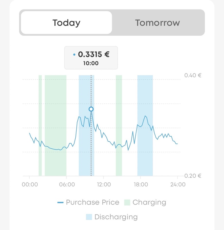

Alleen met vaste prijzen lijkt me dat in de winter je accu leeg is s' ochtends ? Met dynamische prijzen is laden 's nachts toch vaak goedkoper, ook met heel veel zonnepanelen denk ik, al lever je dan wellicht ex btw terug?
  • NiGeLaToR
  • Laatst online: 10:50
NiGeLaToR
Luister Kophi Podcast!
Vdvmark schreef op dinsdag 27 januari 2026 @ 08:35:
Precies, welke (on)logica zit hier achter?
Voor het idee, zo werkt het als je een paar centen wilt besparen op je energie kosten:
Afbeeldingslocatie: https://tweakers.net/i/cWI9Ww_nOw4rIy4X9lLQLfyoyQw=/x800/filters:strip_icc():strip_exif()/f/image/A1V6T1RSOVmG8QoUyzPokdg9.jpg?f=fotoalbum_large
Groen = goedkoop laden
Blauw = goedkope stroom zelf consumeren als de prijs hoog is
Tuurlijk, als je 3kW WP staat te brullen en je wilt een paar uur besparen loopt het snel op, alleen de dagen met een prijsverschil hoog genoeg om goedkoop in te kopen en dit zelf te gebruiken incl laadverliezen is niet enorm groot deze winter.
Op een paar dagen in oktober na zijn dit wel de ergste uitschieters in prijs deze winter. Ik heb een Anker thuisbatterij in een dynamisch contract setting draaien gekoppeld aan Tibber.
Maakt reviews bij IOTDomotica.nl . Podcast bij Kophi: ook op YT.

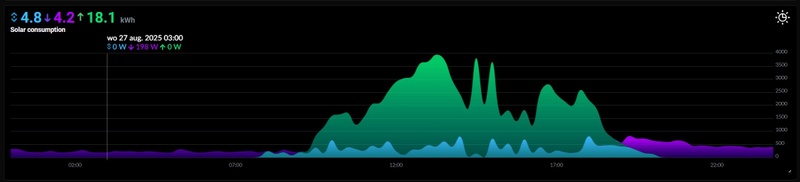

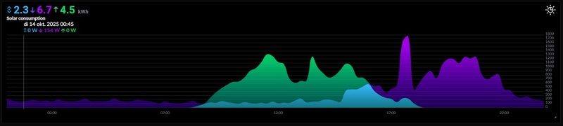

Over het stilstaan van een thuisbatterij in de tussenseizoenen kan ik vanuit de praktijk weinig zeggen, het systeem heeft hier het hele jaar door een zinvolle taak. Juist in juni helpt het om de volledige PV-pieken op te vangen en op de juiste momenten te vermarkten.
Afbeeldingslocatie: https://tweakers.net/i/5jKxgl83EnopGtW2pEBPFsutqXc=/x800/filters:strip_icc():strip_exif()/f/image/bSdo5hdrbNJRjIZ8taSBHgHn.jpg?f=fotoalbum_large

om even duidelijk te maken wat ik bedoel ook even een grafiek (mijn mijn situatie) mogelijk dat dat je het dan ook beter begrijpt.
verbruik tijdens de zomer: plaatje A (wilekeurige dag)
Afbeeldingslocatie: https://tweakers.net/i/afRXldIee8VT3CosFEXMOk7lugk=/800x/filters:strip_icc():strip_exif()/f/image/iifcwarqMY8ZBwWHo4Cl0RjG.jpg?f=fotoalbum_large
sluipverbruik hier: 4,2 kWh (voor het gemak de nacht en avond hier bijelkaar geteld)
overhead PV : 18,1 kWh (=teruglevering aan net)
eigen gebruik PV stroom : 4,8 kWh (53%)
pverbruik in het najaar oktober plaatje B::
Afbeeldingslocatie: https://tweakers.net/i/vkhgXgnhw-RypjuIKFrWBJyyN3c=/800x/filters:strip_icc():strip_exif()/f/image/Jv9Pz4NA3lQnrvhzKsUYaVhb.jpg?f=fotoalbum_large
sluipverbruik hier: 6,7 kWh (voor het gemak de nacht en avond hier bijelkaar geteld)
overhead PV : 4,5 kWh (=teruglevering aan net)
eigen gebruik PV stroom : 2,6 kWh (26%)
wat je dus uit bovenstande cijfers die voor jou natuurlijk geheel anders zullen uitvallen wel kunt concluderen is dat mn de data in het voor en najaar veel meer bepaaldend zullen zijn richting hoe groot je thuis-batterij zou kunnen zijn (uitgaande dat je alleen de batterij via je overschot zou willen laden, wil je dat ook met bv dynamische stroom op het moment dat deze goedkoop is gelden weer andere rekenregels.)

Nu de cijfers:
Ik heb pas sinds eind december Energy+ dus moest ik zelf even aan de slag met de HomeWizard data om wat cijfers te genereren over 2025.
Het zal dus misschien niet 100% zijn, maar wel goed genoeg om een beeld te krijgen.
Teruglevering:
MaandGemiddelde teruglevering per dag [kWh]
11,49
23,42
39,63
413,23
511,32
611,06
710,79
810,28
97,22
103,53
112,38
121,58
Avond/Nachtverbruik:
MaandTotaal kWhkWh tussen 22:00 en 0:00kWh tussen 0:00 en 6:00kWh tussen 22:00 en 6:00Gemiddeld kWh tussen 22:00 en 0:00/dagGemiddeld kWh tussen 0:00 en 6:00/dagGemiddeld kWh tussen 22:00 en 6:00/dag
1363,6544765,431121,512,113,62
2452,9215890,7691492,073,245,31
3406,48746110,4851571,493,565,05
4297,4334850,377981,591,683,27
5342,5515644,8131001,791,453,24
6210,9984055,051951,321,843,16
7248,0495859,1311171,861,913,77
8266,773049,388790,971,592,56
9355,0663147,026781,041,572,61
10368,9935369,9611231,712,263,97
11447,6943982,511211,302,754,05
12821,6885230,5843152,737,4410,17*
*December hoog door vaker thuis laden.
even wat kleine verbeteringen bij je tabel
zelf zou ik bij de mnd maart en april en ook september en mogelijk oktober nog één niveau dieper gaan en kijken wat je gemiddelde teruglevering per dag op week niveau is.
bij je avond nachtverbruik maak je de klasieke fout om met vaste tijdstippen te werken, terwijl je eigenlijk naar je opbrengstcurve en verbruik moet kijken. met name in het voor en najaar zijn die tijden echt duidelijk anders en als je daarmee rekening houd krijg je ook veel naukeurige cijfers.
Leg ik deze tabellen, zoals @Jan-tweak voorstelt, over elkaar dan kan ik met een batterij van iets meer dan 5kWh maart t/m sept mijn (gemiddeld) nachtverbruik opvangen.
daarbij zou ik gezien de redelijk lage avond/nacht verbruik eerder uitgaan van een verlies van 25% en bedenk dat je maar max. 90% van de capaciteit kunt gebruiken.
met jouw gegevens kom ik dan op een dergelijke grafiek uit. :
Afbeeldingslocatie: https://tweakers.net/i/Izup-72bT-6B-V1Rpk4E2FNfcR8=/800x/filters:strip_icc():strip_exif()/f/image/vY8txlBf0I5wVSD1xhfVMCE2.jpg?f=fotoalbum_large
dus rond maart t/m begin oktober zou je waarschijnlijk met een 5+ kWh (stippellijn), al volledig op NOM kunnen draaien, bv dat zou met bv een Zendure solarFlow 2400AC met twee batterijmodules al prima kunnen, en het grote voordeel van dit systeem is dat deze tot 6 batterijmodules met één omvormer volledig uitbreidbaar is. gewoon een volgende batterijblok eronder zetten en klaar is kees. (ik heb zelf de Zendure en kan hem van harte aanbevelen, het is zeker niet de goedkoopste, maar wel een heel goed product met goede ondersteuning en bouwkundig zit dat ding als een kluis inelkaar, nadeel niet bepaald een lichtgewicht)
Het totale nachtverbruik in deze periode is 724kWh. Dat is 27,6% (0,724MWh/2,62MWh) van wat ik nu totaal teruglever.
Dat zou betekenen dat ik dan 50% (0,724MWh+1,2MWh)/3,8MWh van wat ik opwek zelf verbruik. Maar dit is geen eerlijke manier van rekenen, want de batterij is niet iedere nacht leeg.
Hoewel optie vier uit mijn vorige post en optie vijf (Van @Zuinigerijder) zo hun voordelen hebben, lijken ze niet nodig. Zelfs met een lagere RTE door de extra DC-AC-DC conversie blijft er in maart t/m sept nog voldoende over om de batterij te vullen.
Maar om in de winter meer zelfvoorzienend te zijn moet ik toch meer opwekken.
Wat @NiGeLaToR stelt is waar. Aanpassingen aan de bestaande installatie, extra panelen en/of eventueel andere strings, zijn onevenredig duur. Met een extra installatie krijg je meer waar voor je geld, maar is dit wel nodig?
Klinkt misschien raar, maar misschien is focussen op maart t/m september en de beperkte dekking in de overige maanden voor lief nemen wel de beste optie.
dat is nu juist wat ik je al aangaf, waarbij je eigenlijk de maanden mei-augustus kunt vergeten, want daar zul je waarschijnlijk toch al voldoende hebben om je relatieve batterij te vullen. de grafiek laat dat ook mooi zien.
