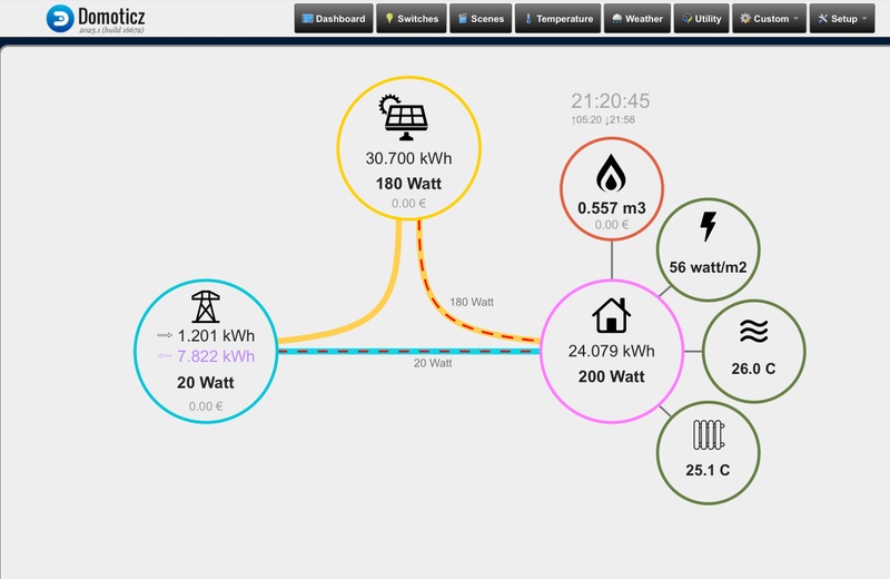

  • Metsubsidie
  • Registratie: December 2020
  • Laatst online: 13:02
Metsubsidie
Doet meer met subsidie
Ik heb sinds 3 dagen een accu bij mijn panelen en dat ziet er vandaag nu zo uit :
Afbeeldingslocatie: https://tweakers.net/i/7s5zis4svJ3Cs_cOyehoOO4gdqU=/800x/filters:strip_icc():strip_exif()/f/image/UEhs2fUzzdOU4924V3CPtMOU.jpg?f=fotoalbum_large
Voor de accu verdampte circa 10 kwh meer en moest ik 6 kwh bijkopen.
De accu :
Afbeeldingslocatie: https://tweakers.net/i/PE8KM4UyaKV-KR69L4Cu_xhZBCU=/x800/filters:strip_icc():strip_exif()/f/image/GM3KpPjc2yR71HwjHoKkJDyN.jpg?f=fotoalbum_large
[ Voor 26% gewijzigd door Metsubsidie op 20-06-2025 21:35 ]
13 st PV Oost-West 5,25 KWP+Goodwe 4200 | 1 * Marstek Venus V2 5,12 Kwh - V153 , BMS - V215 , CT003 - V117 | 1 Quatt V2 + Lyric T6 + 2 Chill | 185m2 2-1 kap 1996 met vvw en 11 radiatoren (geen aanpassingen) | Domoticz |
