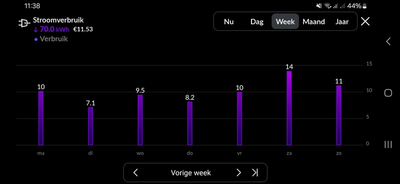

Een gemiddelde week ziet er bij ons zo uit:
Afbeeldingslocatie: https://tweakers.net/i/bS0QZeItnvh2myv4YB9CaUWMHEA=/800x/filters:strip_icc():strip_exif()/f/image/2zaKKywnLraxachEfCaAPIuL.jpg?f=fotoalbum_large
De thuisbatterij is alleen/vooral bedoeld voor verlichting, internet, (vaat)wassen en SWW. Verwarmen en koken dus niet in geval van stroomuitval. Temeer omdat we 2x een 1-fase omvormer hebben en voor koken 3-fase benodigd is ivm inductieplaat.
En budget is inderdaad niet super hoog, maar 'k ben vooral benieuwd wat het is advies is in deze qua type batterij (hoog-/laagvoltage) en de set-up. Vandaar de eerder gestelde vragen :)
