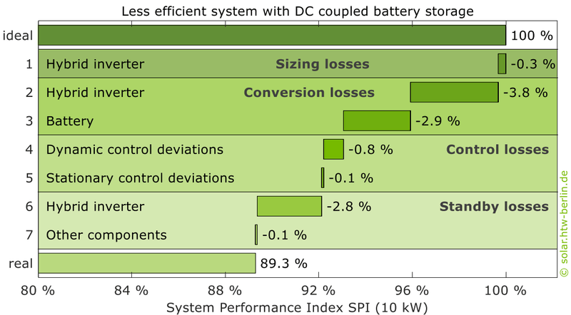

Excuus; hoog voltage en laag voltage.
Voor wat context;
Grofweg rendement per type;
DC gekoppeld systeem HV Batterij RTE 90%
AC gekoppeld systeem HV Batterij RTE 85%
DC gekoppeld systeem LV Batterij RTE 80%
AC gekoppeld systeem LV Batterij RTE 75%
RTE: Round Trip Efficiency

die snap ik niet waarom zou round trip efficiency verschillend zijn bij AC of DC gekoppelde PV?
De definitie is:verhouding van de totale energie-output van het systeem tot de totale energie-input van het systeem, gemeten op het aansluitpunt. (of te wel de AC/AC efficiency)
En 80% voor LV is al bijzonder laag, als accu voornamelijk laadt met DC van PV dan is die ca 5% beter vanwege een conversie stap minder en dan zit je eerder boven 90% aan efficientie voor een hybride met LV accu, maar dan heb je het overall effciency.(SPI, system preformance index), want het is de combinatie van inverter en accu in een al dagelijkse situatie test.
Een SPI van minder dan 85% is eigenlijk niet meer van dit decennium voor tot 7-8 kwh opslag en daar boven grotere is 90% wel minium wat je nog efficient kunt noemen, waar de top efficiente modelen al bij >95% zitten.
Voor veel modelen die Nederland op de markt gebracht worden onbreekt die veelal.
Ik heb al eerder naar onze oosterburen verwezen, die testen nog al het een en ander als ook of de fabrikant claim wel klopt.
Wat anno 2025 al een minder efficient systeem is, de verbeteringen staan niet stil en tientallen modelen van diverse fabrikanten zitten daar al ruim boven (voor je als Growatt fan, een Growatt SPH 10000 TL3 BH &ARK 15.3H is nog net hakken over de sloot met SPI van 90,3%, maar van wanneer is die 2019 of 2020!!)
Afbeeldingslocatie: https://tweakers.net/i/2Rl6s6EtpSlAJxm711ZV2Kpb2PU=/800x/filters:strip_exif()/f/image/Xv8yZ2xzqjeajuSHpGDM2Los.png?f=fotoalbum_large

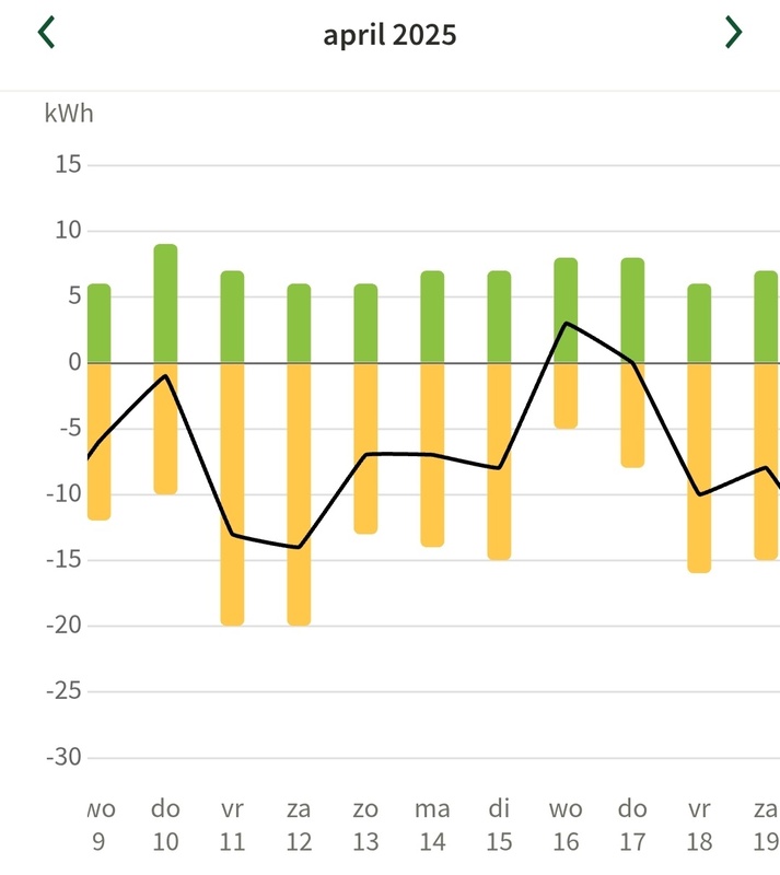

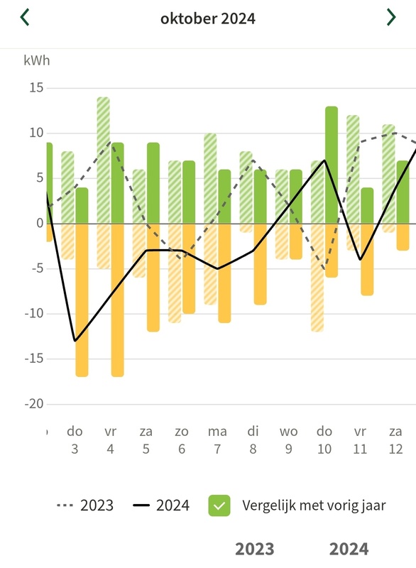

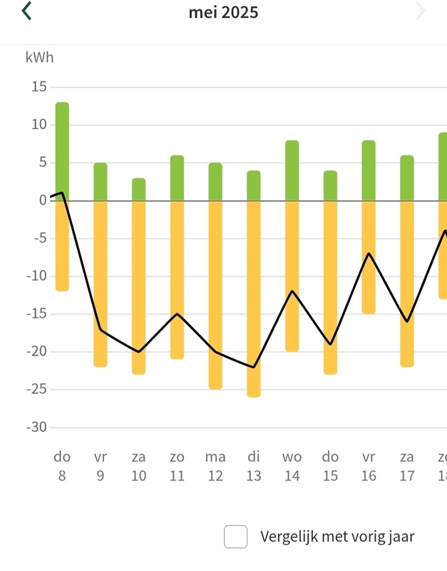

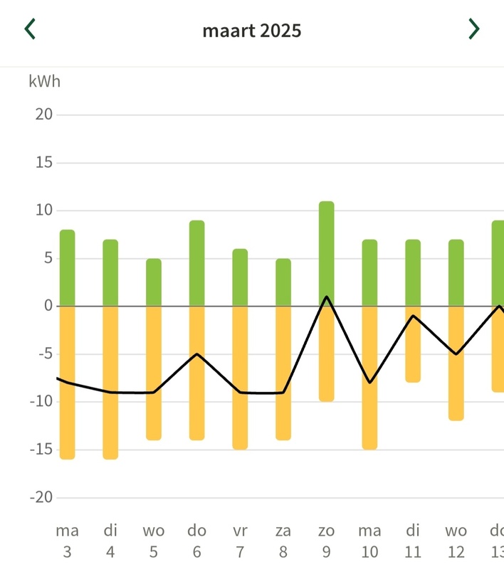

Nu weet ik niet of die dynamische tarieven nog zo blijven (en het dus winstgevend blijft om te handelen), maar andere is het qua capaciteit toch gewoon een kwestie van kijken wat je gemiddeld nog uit het net haalt per dag? En toch niet naar je maand of jaar verbruik?
Ik zou bijvoorbeeld gaan voor een 10kwh accu. Meer heeft weinig nut. Een 5kwh accu zou ook kunnen, maar gezien het verlies is dat het toch net niet. Misschien 15kwh als je nog wat voorbereid wilt zijn voor andere dagen, maar dan moet de meerprijs van 10kwh naar 15kwh niet duizenden euro's extra kosten.
Los dat ik dit jaar een groot overschot ga hebben omdat we het zwembad eruit hebben gedaan met zandfilter + warmtepomp voor 32 graden... En ik dus nu dagelijks teveel opwek (maar met een vast contract tot augustus 2027).
Afbeeldingslocatie: https://tweakers.net/i/QzXkWbzTJAGmaWZql_drlY5PvJk=/x800/filters:strip_icc():strip_exif()/f/image/7yZ0rK1KTTWgr9nn7g1Mext6.jpg?f=fotoalbum_large
Afbeeldingslocatie: https://tweakers.net/i/MMC0JJVraBIeyjVUGWX5o5269sg=/x800/filters:strip_icc():strip_exif()/f/image/xgDifSvAeI2gI76gYbybWVlB.jpg?f=fotoalbum_large
Afbeeldingslocatie: https://tweakers.net/i/Sd_qm3QnlWWuZxHI175L2rNOW2s=/x800/filters:strip_icc():strip_exif()/f/image/UhfUHCFE1tCcp5cqPURSjxFG.jpg?f=fotoalbum_large
Afbeeldingslocatie: https://tweakers.net/i/JmPDZN7ypcJDng4lYFSFBLafHfM=/x800/filters:strip_icc():strip_exif()/f/image/IeFCz3XQ13hHkThZjKpvGCuH.jpg?f=fotoalbum_large
