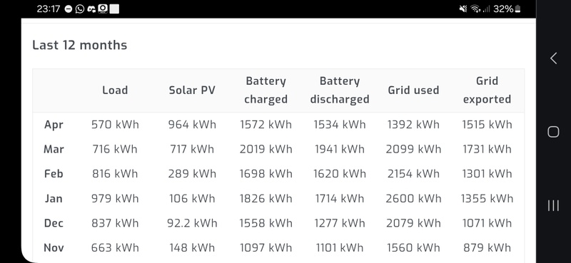

Ikzelf wek gemiddeld 9.500 per jaar op, dus wellicht heb jij veel meer opwek per jaar?
Onze situatie lijkt toch wel op elkaar als ik het zo lees, dus ben ik best nieuwsgierig wat het voor míj zou betekenen. Hoeveel kWp wek jij op? en hoe groot is jouw batt? Hoeveel kWh verbruik jij in dec? & in Jan?
Klopt, afgelopen maart was heel zonnig. Maar ook met minder opwek die maand was ik hoogstwaarschijnlijk zelfvoorzienend geweest.
Mijn PV installatie is zoals laatst aangegeven flink overgedimensioneerd als je de opwek per jaar vergelijkt met mijn verbruik. Dat heb ik bewust zo gedaan om ook in de winter zoveel mogelijk energie op te wekken.
De totale PV installatie is 25,81kWp en de opslagcapaciteit is tegenwoordig 44kWh. Die laatst heb ik namelijk afgelopen februari uitgebreid van 22kWh naar 44kWh om met name in de late herfst en vroege voorjaar de zelfvoorzieningsgraad nog wat op te krikken. Maar ook in de wintermaanden heb ik daar soms wat aan als het een erg zonnige dag betreft.
December 2024 heb ik totaal 490kWh verbruikt, januari 2025 was dat meer door voornamelijk de lagere buitentemperaturen: 700kWh. Helaas lag de zelfvoorzieningsgraad die maanden een heel stuk lager want zeker december was een hele sombere maand.

Dat ziet er héél mooi uit allemaal. _/-\o_

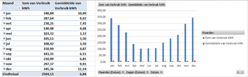

Ik heb 1-fase SolarEdge met optimizers en 24 a 305Wp panelen op het dak, ligging ZW, installatie eind 2019. Ik heb kunnen berekenen de investering al terug verdiend te hebben in 2024. Met einde saldering in de nabije toekomst de overweging voor een thuisbatterij. De twijfel is echter tussen een stekkerbatterij (HomeWizard) of een vaste batterij, bijvoorbeeld Sigenergy Sigenstor of Zonneplan Nexus, omdat ik al bij Zonneplan zit.
Nu heb ik via de HomeWizard app een export gemaakt van de P1 data, deze geupload naar ChatGPT en gevraagd om de verbruiken per dag tussen sunset en sunrise te berekenen. Dus de data laat alleen het verbruik zien tussen zonsondergang en zonsopgang.
Daarna een mooi excel bestand gekregen en een draaitabel van gemaakt, zie resultaat:
Afbeeldingslocatie: https://tweakers.net/i/OnyUtNWhijs2Tb-YeLW4DRp2eXI=/800x/filters:strip_exif()/f/image/TYX5KumWROdxN0uIwx9ZmsDy.png?f=fotoalbum_large
Hiermee kan ik globaal inschatten wat ik nodig zou moeten hebben aan capaciteit voor eigen consumptie.
Ik dacht met 2 HomeWizard batterijen mijn verbruik te kunnen opvangen, echter was dat slecht bedacht...
Ik denk zeker wel een 10 kWh batterij minimaal nodig te hebben, dus waarschijnlijk wordt het een vaste opstelling. Wat denken de ervaren gebruikers?

Goed startpunt, maar zou je juist niet je nachtverbruik willen afdekken met de opbrengsten van de zonnepanelen die je in je batterij opslaat? De accu kan namelijk kleiner zijn als je hem (deels) voor je nachtverbruik meteen weer leegtrekt.

epicfailguy23 schreef op donderdag 24 april 2025 @ 08:19:
Oh ik heb deze zojuist gebruikt met de CSV data van homewizard. Met een 20kWh accu kom ik op een besparing van 437euro per jaar (met huidige contract). Dus is het helaas aan mijn zijde nog lastig recht te rekenen echter vanaf volgend jaar zal dit een stuk beter gaan :o
Ik heb niet alles gelezen,maar reken je aan je accu ook met per dag de meeste winst behalen? Door ook vol te laden op goedkoopste uur en te ontladen op de duurste momenten?
Afbeeldingslocatie: https://tweakers.net/i/dwHBmZyH2X_uWYaCHCwyZtzUlhs=/800x/filters:strip_exif()/f/image/zDkCwSUdSMwS8CBMCCvtvFle.png?f=fotoalbum_large

PCJR schreef op donderdag 24 april 2025 @ 10:55:
De simulator van https://mijn-thuisbatterij.nl/ gaat uit van vaste tarieven voor zowel afnemen als injectie.
Versnelde degradatie als gevolg van meerdere malen per dag laden / ontladen wordt ook niet meegenomen in de simulatie.

Sonero schreef op donderdag 24 april 2025 @ 12:02:
Die degradatie valt mee. 9000 cycles. Mb31 zelfs 10.000.
Zeg elke dag een cycle. 24 jaar, mwaaaaa dan hebben we vast allang weer een andere accu ;)

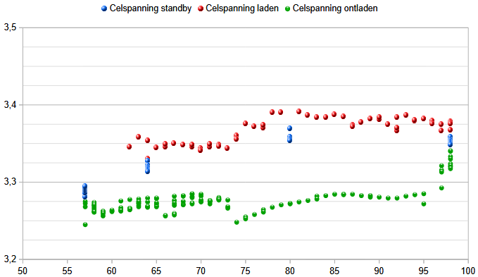

Zoals @PCJR al terecht noemt een percentage hoeft weinig te zeggen. In het BMS is ingesteld welke celspanning bij welke SOC hoort en welke veiligheidsmarges worden aangehouden.
Sinds kort log ik ook de (gemiddelde) celspanning, dus ik heb nog niet veel meetwaarden, maar onderstaand wat ik kan uitlezen. Helaas weet ik niet welke cellen zijn toegepast en welke grenswaarden in de documentatie staan.
Afbeeldingslocatie: https://tweakers.net/i/qrrP38hK_Krwu8704DNjtH3rP3Y=/fit-in/4000x4000/filters:no_upscale():strip_exif()/f/image/PfOQX6t8JN2xcJ81OBFygfpy.png?f=user_large
Klopt, maar het ging mij om de "deze wil je juist tot 100% laden", dat is uiteraard afhankelijk van de accu, BMS, etc. Veel mensen denken dat je LFP accu's probleemloos vaak en lang tot 100% kunt laden, terwijl de enige achterliggende reden van die 100% is dat je daardoor eens in de X tijd de SoC kalibreert en cellen balanceert.

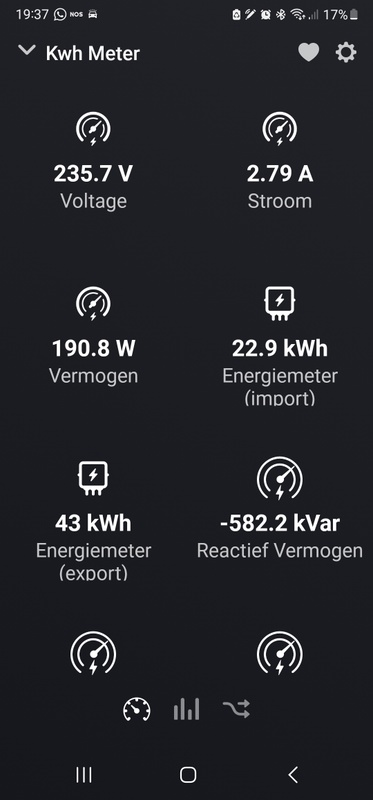

Beste, ik overweeg de EvaPower 6Kwh, heb geen slimme meter met P1. Ik heb wel Homey pro en in de groepenkast de Qubino SmartMeter ZHMHTD. Kan ik met de Qubino toch de EvaPower smart maken? Heb geen dynamisch contract maar vast contract voor stroom. Hoef dus niet te handelen, wel graag kunnen instellen alleen batterij op te laden indien drempel (x waarde) terugleveren wordt bereikt. Indien geen teruglevering aan net, dan stroom uit de accu's. Kan dit? Of weten jullie een ander (betaalbare) methode om een P1 signaal te genereren?

@MarcvdV Of gewoon een digitale meter erin laten zetten, binnenkort ben je toch aan de beurt. Geen geld meer uitgeven aan andere oplossingen.

Ik heb een digitale stroommeter van Liander, maar zonder P1 poort.

MarcvdV schreef op zondag 27 april 2025 @ 20:22:
Dan wordt echter zonder dat je in je groepenkast een meter moet laten zetten ( bv een Shelly EM ) geen PIB voor je, want daarvoor wordt of gebruik gemaakt van een P1 meter ( echt plug en play ) of de eerder genoemde meter ( geen plug en play meer )

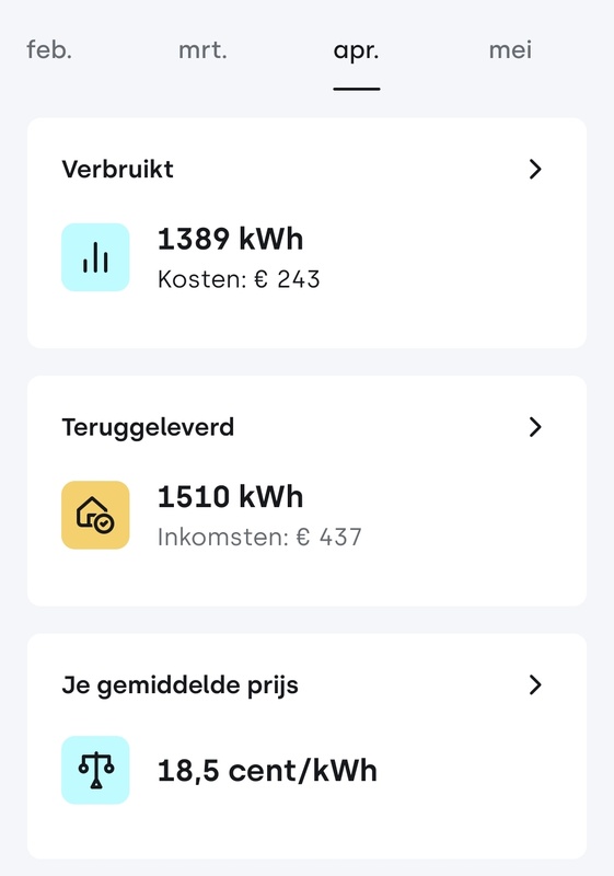

  • PCJR
  • Laatst online: 14-10 22:32
chrisjam schreef op woensdag 30 april 2025 @ 13:11:
Wat is dit mooie overzicht? :*)
GBBoptimizer en Tibber :)
|| Solar 7.4kwp oostwest + 850wp zuid + Deye 12K-SG04LP3-EU + 50kWh LiFePo4 || EHVX08S23EJ9W + ERGA06EAV3H ||
