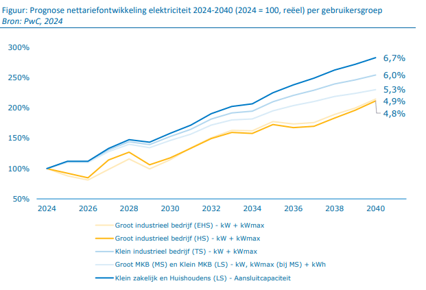

Tennet is enkel transport net, als huishouden zit je op distributienet
Dit is een recentere prognose, maar er wordt ook gewerkt aan een alternatief netwerk kosten stelsel voor kleinverbruikers, Nederland is enigste land in EU die nog geen differentiatie heeft voor kleinverbruikers,
deze is uit IBO rapport (zie bijlage link 2e kamer), die ook alternatief voor kleinverbruikers bevat als mogelijke oplossing.
Technische brieving in 2e kamer is 23 April
Verwachting voor als huidige netwerkkosten verdeling ongewijzigd wordt voortgezetAfbeeldingslocatie: https://tweakers.net/i/c_0pQ-753gG2YqjOMfeIq1chB04=/fit-in/4000x4000/filters:no_upscale():strip_exif()/f/image/jKn7wHiRMAc0eRp0yfPZg52A.png?f=user_large

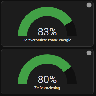

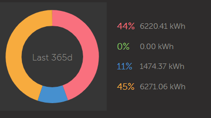

Probeer hier thuis de energierekening zo laag mogelijk te krijgen door een combinatie van:
  1. +-9000 Wp zonnepanelen
  2. 1 EV met 54 kWh bruto opslag, volledig thuisladen
  3. 1 EV met 82 kWh bruto opslag, volledig thuisladen
  4. 33.5 kWh thuisaccu
  5. Dynamische tarieven
  6. Home Assistant
Na 1-1-2027 pas ik de strategie aan, met een druk op de knop wordt dan alle zonneopwek naar de EV's + thuisaccu gestuurd. De accu wordt de komende weken nog verder uitgebreid, maar met de huidige opslag kunnen we prima een dag overbruggen als beide EV's niet voor de deur staan, om ze 's avonds met de eigen zonnestroom weer te laden. Op dit moment als volgt ingericht:
  • 5 goedkoopste uren per dag worden de accu's met maximaal laadvermogen gevuld, mits onder de 20 cent/kWh, anders NOM
  • 3 duurste uren in de avond terugleveren, met iets lager vermogen zodat er capaciteit beschikbaar blijft voor NOM
  • 2 duurste uren in de ochtend terugleveren, met iets lager vermogen zodat er capaciteit beschikbaar blijft voor NOM
  • EV's worden automatisch binnen die 5 goedkoopste uren per dag geladen door de slimme laadpaal (maar zou ook via HA kunnen).
Bovenstaande wordt door Home Assistant aangestuurd icm Cheapest Hours integratie en dat zorgt dan voor de volgende uitkomst (afbeeldingen van zondag, ff geen tijd voor nieuwe):
Afbeeldingslocatie: https://tweakers.net/i/fBjoHzbTcFxtutji8bJm2aFYGEA=/fit-in/4000x4000/filters:no_upscale():strip_exif()/f/image/I6yvaUhuAr7D9Yvt7gFXjQeO.png?f=user_large
Afbeeldingslocatie: https://tweakers.net/i/zKaS9sU8lT_ZAURQmf7z9AIXwHQ=/x800/filters:strip_exif()/f/image/s1mb8nOtCgXnFexYfprIijrE.png?f=fotoalbum_large
Deze combinatie werkt voor nu erg mooi en is ook geschikt voor >1-1-2027. Daarnaast is het huidige laad-/ontlaadvermogen 9900 Watt, vanaf volgende week 10.750 Watt, dus ook prima om een EV snel mee te vullen.

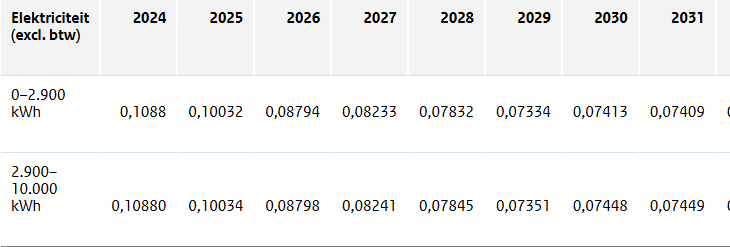

Ik heb hier tabel gepost, die is met huidige tarieven na 2026, afname incl EB&BTW en rechts alleen marktprijs voor teruglevering.
Hoeveel spread je nodig hebt is geheel afhankelijk van EB & BTW tarief vanaf 2027, die zullen niet het zelfde zijn als nu. Er is een afbouwpad maar daar wordt nog weleens vanaf geweken* . Deze is uit belastingplan 2025 voor definitieve vaststelling, die 0,10154 werd.
Afbeeldingslocatie: https://tweakers.net/i/hi8QslQI32ZyVf7vcUUJw-Ucu6A=/fit-in/4000x4000/filters:no_upscale():strip_exif()/f/image/iLfluwn0cAtFF2jWaAZhUMtI.png?f=user_large
Voor dynamisch heb je een voldoende grote accu nodig zonder reductie van PV opwek om de negatieve uren te overbruggen en dat kan wat je niet voor eigenverbruik nodig hebt met uitgestelde teruglevering wat meer voor de teruglevering krijgen. In 2023 was dat gem. ~9.5ct/kWh, 2024 gem 11.8ct/kWh en sinds Q3 '24 is de spread fors opgelopen voor 2025 is het nog erg vroeg PV-overschot zit nu op ~14ct/kWh.
Om een echte inschatting te kunnen maken is het wachten tot netcode voorstel voor de netwerkkosten bij ACM ingedient wordt.
In 2024 was dat Q1 25 ingedient zou worden, nu is het al over de zomer getild Q3, in iedergeval na de geplande debatten overbekostiging van de netverzwaring en de nettarieven (mei) in de 2e kamer.

@Hansieo Over (in)direct verbruik versus zelfvoorzieningsgraad: zelf kijk ik totaal niet naar het (in)directe verbruik, maar alleen naar de zelfvoorzieningsgraad. Puur omdat ik zo min mogelijk netafname wil hebben. En de zelfvoorzieningsgraad is daar een maat voor, (in)direct verbruik zegt daar helemaal niets over.
Maar toch even mijn cijfers over de maand maart 2025 met thuisbatterij:
Direct verbruik: 17%
Indirect+direct verbruik (zelfconsumptie): 29%
Zelfvoorzieningsgraad: 99% (alleen door de schakeltijden geen 100%)
Het grote verschil tussen (in)direct verbruik en zelfvoorzieningsgraad komt doordat ik een grote PV installatie heb in verhouding tot mijn jaarverbruik. Dat heb ik bewust zo gedaan omdat ik ook in de winter zoveel mogelijk mijn eigen energie-broek wil kunnen ophouden. En dat resulteert automatisch in een laag (in)direct verbruik in de betere maanden. In ieder geval tot het moment dat terugleveren geld gaat kosten. Want dan zal ik mijn PV productie waarschijnlijk terugschroeven als ik het overschot zelf niet kan gebruiken. wat dan een hoger (in)direct verbruik gaat geven. En in extreme mate zelfs een gelijk (in)direct verbruik en zelfvoorzieningsgraad kan opleveren.

@Franciesco Vandaag heb ik in Home Assistant het volgende weten te bereiken aangezien het een slechte dynamische inkoop en verkoop dag was en ik dus alleen overtollige zonnestroom heb opgeslagen en nauwelijks heb teruggeleverd:
Afbeeldingslocatie: https://tweakers.net/i/cBhMNE9syhJS-eJOHwKoYCHkqLE=/fit-in/4000x4000/filters:no_upscale():strip_exif()/f/image/dqnCCeQiXnjxFPRTyKT8ZHa1.png?f=user_large
100% is ook haalbaar als ik wat variabelen aanpas, maar het probleem met dergelijke statistieken is dat terugleveren uit je accu's richting het net wordt gezien als teruglevering, dus niet als bijv. "zelf verbruik met surplus" en dus je percentage van zelfvoorziening weer lager wordt.
KPI's kan je altijd sturen en beïnvloeden, belangrijkste doel is dat iedereen vanaf 1-1-2027 zoveel mogelijk eigen opgewekte zonnestroom zelf verbruikt en we alleen het overschot terugleveren. 100% is daarom vermoedelijk ook een utopie omdat veel mensen meer opwekken dan ze verbruiken en dus is 100% zelfverbruik eigenlijk onmogelijk, behalve op dagen waarop je accucapaciteit vooruit schuift :)
*) edit voorjaarsnota 2025 gaat de energiebelasting vermindering naar 529,10 euro excl BTW in 2026 (2025 € 524,95), maar ook dat de verwachting is dat energiebelasting niet verder daalt 0,0913/kWh (met 2900kWh/j tov verwachting in belastingplan 2025 € 10 minder daalt)
