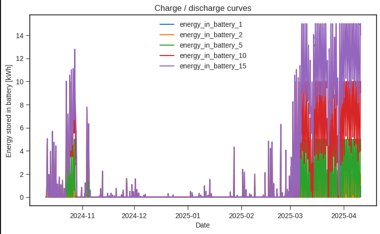

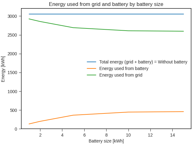

  • Sebazzz
  • Laatst online: 20:41
Sebazzz
3dp
Impossibl3 schreef op donderdag 10 april 2025 @ 11:04:
Ik ben benieuwd. De PC staat nu te stampen om 31 miljoen regels te exporteren uit InfluxDB op seconden niveau van 1 jaar lang. Als dat te lang duurt doe ik de analyse op een hoger aggregatieniveau.
Ik heb even dus voor de grap een uitdraai gemaakt van de afgelopen zes maanden met een resolutie van een seconde, ongeveer 2,8 miljoen rijen - die had wel even nodig om te rekenen :D
Afbeeldingslocatie: https://tweakers.net/i/woapJHTbrx-mGEP44bd3mHQ_rGM=/fit-in/4000x4000/filters:no_upscale():strip_exif()/f/image/7UVPnRUqQbKYppIDJXLPnJUw.png?f=user_large
Je ziet eigenlijk dat over zo'n periode heen, de resultaten eigenlijk hetzelfde gemiddeld zijn als van mijn eerdere post in tijdsbereik 25 feb 12:00 tot 2 maart 12:00.
Afbeeldingslocatie: https://tweakers.net/i/E6aTPRs9KE4-ph6mSMhJhszYNVM=/fit-in/4000x4000/filters:no_upscale():strip_exif()/f/image/OY4kzxlQUHE02aIBAIg0hItA.png?f=user_large
Deze is wel interessant, want hier zie je wel dat alleen bij de 15kWh accu je die soms nog kan opladen. De andere accu's zijn praktisch waardeloos in de periode december-januari-februari voor eigen gebruik (tegenover onbalanshandel - wat hiermee niet gesimuleerd is natuurlijk).
Afbeeldingslocatie: https://tweakers.net/i/o9rxQZxg0-tSVMythMde7wQgGQ8=/fit-in/4000x4000/filters:no_upscale():strip_exif()/f/image/eSkTSTyNFqWqYI5YeQdCI068.png?f=user_large
Als je hier kijkt, zie je dat er in december praktisch geen verschil is tussen de accu's - in de zin van hoeveel je erin opslaat en wat het oplevert. Pas met maart gaan we verschillen zien.
Voor eigen gebruik lijkt 5 kWh toch echt wel de sweet spot.

@Sebazzz Leuk! Mijn PC kon de jaar export op secondes niet aan. In ieder geval niet in 1x via de browser. Moet nog uitvogelen of ik ook direct op de Influx database van HA kan komen vanuit mijn laptop. Dan moet die csv wel te exporteren zijn.
Je zie bij jou inderdaad dat meer dan 5 kWh niet loont. Voor die ene maand in maart (en misschien oktober) ga je niet de dubbele capaciteit neer zetten.

  • Trokken
  • Laatst online: 17:51
woutervt schreef op maandag 18 november 2024 @ 09:56:
Ik heb nu thuis op mijn homeassistant deze batterij simulator draaien. Een fictieve 5kwh accu ingesteld en ik ben nu van plan dit even een winter door te laten draaien voordat ik investeringskeuzes doe. Wellicht zou ik ook nog een 2e fictieve accu van 2.5kwh kunnen toevoegen voor meer inzicht. Je kan met de simulatie mooi zien wanneer de accu zou laden en ontladen. Simulatie draai ik puur op zo min mogelijk terugleveren. Dus niet handelen met dynamische prijzen.
https://github.com/hif2k1/battery_sim
Ik heb deze simulator nu ook draaien.
Wat me wel opviel is dat de efficiencies van de voor geconfigureerde batterijen aan de optimistische kant is. Voor de Homewizard heeft die een default efficiency van 95%, terwijl die uit de test van meneer Ketelklets een efficiency van 79% à 80% had. De praktijk efficiency is natuurlijk wel afhankelijk van allerlei variabelen zoals je energieverbruik en opwek over de dag. Hoe meer de omvormer idled hoe minder efficient geloof ik.
Zelf heb ik hem op 80% gezet om een wat realistischer scenario te krijgen.
Daarnaast zou het handig zijn om de simulator op je historische data te kunnen laten draaien.
☀️ 2220Wp | 🚗 Hyundai Ioniq Electric 28kWh | 🌬️ Ventilatie WTW | 🤖 Home Assistant
