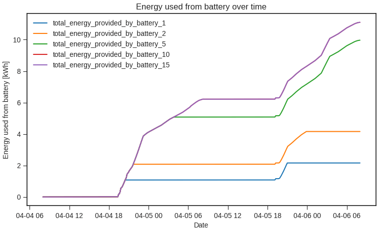

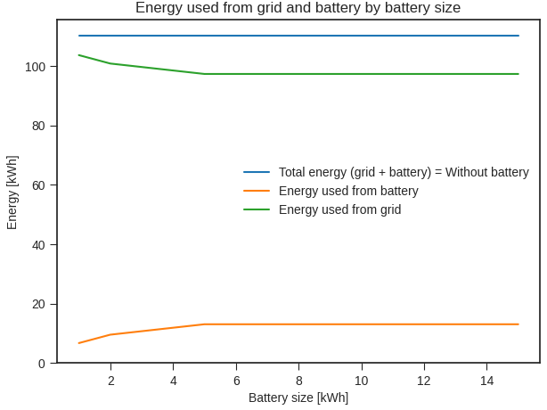

Ik wil deze Jupyter Notebook even delen waarmee je kan zien welk grootte batterij voor jou het beste kan werken - puur kijkend naar laden/ontladen.
Hiervoor heb ik met Grafana InfluxDB gequeried, waar ik al een tijdje vanuit Home Assistant mijn data naartoe pomp:
SELECT mean("value") AS "power" FROM "W" WHERE ("entity_id"::tag = 'hoofdenergiemeter_active_power') AND $timeFilter GROUP BY time(1s) fill(none)
Vervolgens krijg je dit soort grafieken eruit, waarbij deze dan op mijn energiegebruik zijn gebaseerd en met de aanname van max 2000W laden en ontladen:
Afbeeldingslocatie: https://tweakers.net/i/JE00yk6vjNd8_k24FA9hPOO9Swg=/fit-in/4000x4000/filters:no_upscale():strip_exif()/f/image/fpNY2dnmxraDcapVKhjDLbDH.png?f=user_large
Afbeeldingslocatie: https://tweakers.net/i/-FH8FRZ5nRYsoTUpJlePbIDulAw=/fit-in/4000x4000/filters:no_upscale():strip_exif()/f/image/THalMk7a7aXpFvW4iTtNADkJ.png?f=user_large
Deze zijn uitgedraaid voor mij op tijdspanne 04 april 8:00 tot 06 april 08:00. Je ziet dat met bijvoorbeeld een 10kWh accu ik mijn verbruik op zo'n periode kan afdekken in de nacht, als ik geen verdere optimalisaties doet.
Nu waren dit uitzonderlijk zonnige dagen, dus ik ga ook even historisch kijken naar wat combinaties van kwakkeldagen en zonnige dagen. :)
Een voorbeeld is 26-27-28-29 maart: bewolkt, zonnig, bewolkt, zonnig:
Afbeeldingslocatie: https://tweakers.net/i/BjnUURb9WRHbiHIqPREm7Ol7zMk=/800x/filters:strip_exif()/f/image/ng9gsdbDXeDnsMHOq9wnDEKM.png?f=fotoalbum_large
En zie dan dat je dan zelfs met de 15 kWh batterij zo'n bewolkte dag maar net "overleefd":
Afbeeldingslocatie: https://tweakers.net/i/xrC_vdj4THJ0n7WNC01X2Pvh7tI=/fit-in/4000x4000/filters:no_upscale():strip_exif()/f/image/QWYKM7hEuJqt9Y6292yOiAqg.png?f=user_large
En dan 25 feb 12:00 tot 2 maart 12:00:
Afbeeldingslocatie: https://tweakers.net/i/twst74q1AKNjM-rA0SXw_D2CehA=/800x/filters:strip_exif()/f/image/FD8xNOOl6rD3sZHZOMsCTpIX.png?f=fotoalbum_large
Afbeeldingslocatie: https://tweakers.net/i/pfQdAnOKkMK56Ramy7aMGnEu2E4=/fit-in/4000x4000/filters:no_upscale():strip_exif()/f/image/w2wOcr1q9VZPgkyIOjNrl5AM.png?f=user_large
Eigenlijk doen zelfs de grootste batterijen maar een beetje mee in die periode.
Maar wat heel interessant is: boven de 5 kWh zie eigenlijk weinig verschil nog in hoeveel de batterij opslaat.
Afbeeldingslocatie: https://tweakers.net/i/NUDVoW1o-tx4Ymtz8E5JQId4s1o=/fit-in/4000x4000/filters:no_upscale():strip_exif()/f/image/SGlbxB06bDmdZ6Sk3L2y5J1w.png?f=user_large
Dat maakt voor mij de conclusie dat het laaghangend fruit op ongeveer 6 kWh zit op de winter/herfst/vroege lengte.
Dit op basis van een 2 volwassenen, 3 kinderen huishouden met een L/L-warmtepomp als verwarming en een zon-verbruiksgestuurde warmtepompboiler maar nog geen elektrisch koken.
Let wel, hier zijn op- en ontlaadverliezen nog niet meegerekend.
Gezien de feiten 2 volwassenen, 3 kinderen een L/L-warmtepomp als verwarming heeft een batterij van 2000W laden en ontladen geen enkele zijn. Ga eens rekenen met 5000 W laden en ontladen en met een dynamische energiecontract dan zal de uitkomst geheel anders zijn. Feitelijk moet je kijken naar het feitelijk gebruik per uur. Of je de dure uren van het stroom in de winter van 7.00 tot 10 en van 17.00 uur tot 21.00 kan overbruggen. Gelijktijdig kan je de batterijen volladen in de goedkope uren.

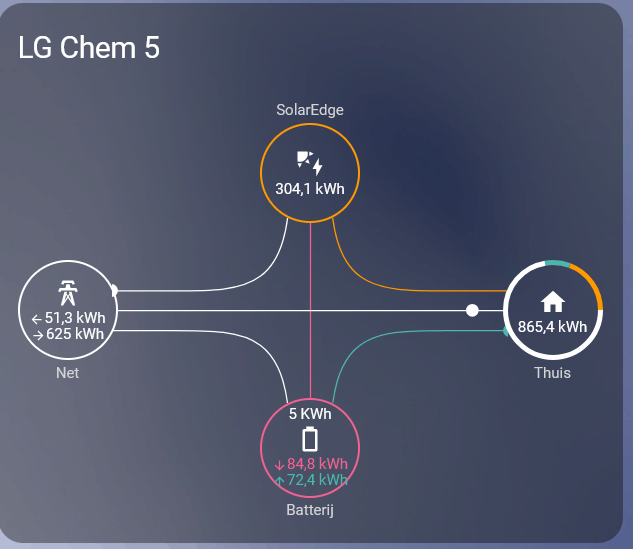

  • Get!em
Get!em
Oh die ja!
Sebazzz schreef op zondag 6 april 2025 @ 23:18:
Ik kan iedereen deze batterysim aanraden voor HA. Die doet live wat jij nu met InfluxDB/Grafana doet. Incl de simulatie van de import/export over de hoofdaansluiting bij batterij gebruik, inclusief de verliezen bij laden/ontladen en de modellering van de maximale vermogen bij laden/ontladen.
uiteraard logt hij het ook in de database van HA, dus kun je ook weer die grafiekjes maken die je hierboven maakte.
Ook kun je zelf je tarieven er aan hangen (evt op basis van sensor met dynamische).
Vervolgens kun je met EnergyFlowPlus card op een apart dashboard, de waardes modelleren in een bekende weergave. En filteren op datum of periode (met de periodselector card).
NB: Geef deze cards weer op apart eigen dashboard en NIET in het energy dashboard.
https://github.com/hif2k1/battery_sim
Afbeeldingslocatie: https://tweakers.net/i/B6-6EqS6IUzScLBcI8ZhKC0ofyY=/fit-in/4000x4000/filters:no_upscale():strip_exif()/f/image/L2H4Oi72mVTqDLC0XKxKdrJV.png?f=user_large
Afbeeldingslocatie: https://tweakers.net/i/_9OTBdmmHZi609phmDKB1AdRdyk=/fit-in/4000x4000/filters:no_upscale():strip_exif()/f/image/5EXqydGm43nVm3k6apZZBUnH.png?f=user_large
Afbeeldingslocatie: https://tweakers.net/i/F5LV0ghv3wzZfpsjG7KEctFq8Eg=/fit-in/4000x4000/filters:no_upscale():strip_exif()/f/image/CWnHaqsXU7PRlJZ47aqBbK4f.png?f=user_large
[ Voor 14% gewijzigd door Get!em op 07-04-2025 10:28 ]

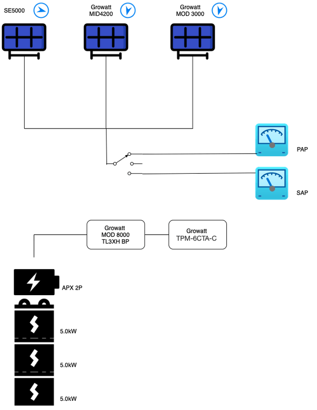

  • paQ
paQ
My head hurts :S
Hoe maak ik deze setup nou '2027-proof'
Het doel is om zoveel mogelijk dagen van het jaar de nacht op batterij stroom door te kunnen.
Ik wek op piekmomenten ca 11kW op (lente) en dagen van 70 kWh (zoals nu) zijn geen uitzondering.
Jaarlijkse opwek ca 11.500 kWh
Jaarlijks verbruik ca 12.500 kWh.
Dat is nog zonder ev, dus die wil ik ook uiterlijk komend jaar zoveel mogelijk thuis gaan laden via een 11kW lader.
Het zit met name in het deel dat alles wat eenmaal in de meter is in of uit gegaan door het telwerk wordt belast toch? Ik ga er vooralsnog even vanuit dat een product zoals currentt dat soort hoofdbrekens voor me oplost, maar tot die tijd wil ik het wel juist aansluiten zodat het werkt. Alle verbruikers zitten overigens op PAP.
Kan ik de Growatt slimme meter (na de aardlek automaat) eventueel ook achter een losse omschakelaar aansluiten?
Afbeeldingslocatie: https://tweakers.net/i/U-N7aYLsw6zafhi--C3V_xTqU-Y=/x800/filters:strip_exif()/f/image/A9WsP7sxdBUdvH9qJvKrzAEv.png?f=fotoalbum_large
Maak ik het mezelf nu nodeloos complex op deze manier overigens?
ik ben aan het stoeien met deze setup omdat ik nu 3 losse 1f omvormers voor de PV heb. 1 daarvan is Solaredge, en een drama om optimizers daaruit weg te halen zodat ik alles op 1 grotere 3 f hybride omvormer kan aansluiten.
De overige (plat dak) 20 panelen voorzien van optimizers zodat alles op 1 grote 3f SE omvormer kan, is ook best een dure grap.
Zodoende dus eigenlijk 2 x omvormen en het verlies voor lief nemen. Ik begreep van een leverancier dt de Growatt slimme meter er uiteindelijk voor zorgt dat de fasebalancing gewoon moet functioneren. En met modbus zou ik de omvormers kunnen limiten om teruglevering te voorkomen. Maar dat is voor latere zorg; eerst maar eens zien wat en of er aan terugleververgoeding komt.
Als er een kortere weg mogelijk is dan hoor ik dat graag :v

@paQ wat is het doel, wat je wilt bereiken? En waarvoor is de SAP in de tekening?
