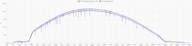

  • Jojan265
  • Registratie: Februari 2022
  • Laatst online: 11:07
Devke schreef op donderdag 26 september 2024 @ 21:10:
De conclusie die ik daaruit haal is dan een onbalans omvormer batterij leuk is maar je na aanschaf van saldering een overkill aan je muur hebt hangen. Vlgs mij ga je snel richting de 30% omzettingsverlies. Heb mijn eigen omvormer eens bekeken van de zonnepanelen. SMA omvormer. Vol vermogen 5% verlies rond de 300 watt opwek ga ja al snel naar de 20 a 30%
Dan weet ik niet welke SMA omvormer je hebt, maar mijn STP8 heeft deze grafiek:
Afbeeldingslocatie: https://tweakers.net/i/juxGETgQilham9iZFkj1ZbegCzg=/800x/filters:strip_exif()/f/image/yRmXNZ2nkBZ9Rt7GqC1xDTY7.png?f=fotoalbum_large
Dat ziet er toch wel wat gunstiger uit volgens mij. Lijkt boven 200 W nog boven de 90% rendement te zitten.
Maar ik geloof inderdaad wel, dat dit bij een thuisaccu omvormer meer van belang is, aangezien die vaker met lagere vermogens te maken heeft. Bij een zonnepaneel omvormer is dit maar van korte duur bij de opstart en eind van de opwek.

  • Devke
  • Registratie: December 2022
  • Laatst online: 20:26
Jojan265 schreef op donderdag 26 september 2024 @ 21:44:
Even uit mijn hoofd de Sunnyboy 3.0 van SMA. Ik heb de integratie al verwijderd in HA. Kijk maar eens in de omvormer zelf bij waardes van 200 Watt ofzo. DC kijken en dab gelijk wat je AC is.
Ik wil ook eens kijken of mijn omvormer geupdate is / wordt qua software. Vlgs mij gaat dat via installateur inlog? Mijn installateur is gestopt en niet meer bereikbaar. Dus aan dat ww kom ik niet meer.
Devke schreef op vrijdag 27 september 2024 @ 00:27:
Wat een goed idee. Ik heb van 2 dagen even de grafieken hieronder weergegeven.
12 augustus. Een mooie zonnige dag en mijn Sunnyboy 3.0 heeft om 12:28 uur een rendement van 95,3 % bij een vermogen van grid 2066 W en string 2169 W:
Afbeeldingslocatie: https://tweakers.net/i/FR_OQErM9dTobXmr0t9AvEyXHS0=/800x/filters:strip_exif()/f/image/UFQ4r8NWsWk4UvjwC9LgmxMq.png?f=fotoalbum_large
De TriPower 8 heeft om 16:00 uur een rendement van 97 % bij een vermogen van grid 7030 W en string a 3466 W en string b 3780 W.
Afbeeldingslocatie: https://tweakers.net/i/pfWWqugrx-EUbZQQCm422jnqpbU=/800x/filters:strip_exif()/f/image/07F53LYg1aPjp232FO0qjO3t.png?f=fotoalbum_large
25 september. Een niet zo'n mooi dag, maar wel constant slecht. Hierbij heeft de Sunnyboy 3.0 om 12:12 uur een rendement van 77,3 % bij een vermogen van grid 204 W en string 264 W.
Afbeeldingslocatie: https://tweakers.net/i/SbM1Mq5HMXKbdh_i6j8mSgcU9ts=/800x/filters:strip_exif()/f/image/QE0RbWKD9KzCLQ3hEywG7fLP.png?f=fotoalbum_large
De TriPower 8 heeft om 12:28 uur een rendement van 97,7 % bij een vermogen van grid 463 W en string a 222 W en string b 252 W. En om 11:11 uur een rendement van 88,3 % bij een vermogen van grid 173 W en string a 90 W en string b 106 W.
Afbeeldingslocatie: https://tweakers.net/i/Zc3UHo4_DfSyPq1UmDuu4-z_oVU=/800x/filters:strip_exif()/f/image/gbvoyxBk28oNngqBzcDLtnCD.png?f=fotoalbum_large
