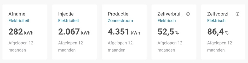

Hier ook bedankt. Ik had gisteren e.e.a. in excel uitgerekend en zojuist even snel in de app en dat komt aardig hetzelfde uit.
Hier all electric huis incl. EV. Direct verbruik nu circa 38%. Met een 20 kWh accu kan ik dat naar schatting op circa 65% krijgen . Een grotere accu heeft nauwelijks meer effect.
Ik volg dit topic al een tijdje en blijf het in de gaten houden. Op dit moment voor ons financieel gezien nog niet interessant met nog een 3 jarig-contract zonder terugleverboete en voorlopig 100% salderen, maar het is ook wel leuk.

Ik draai al drie jaar op een Victron systeem (MPII 48V/70A/5000VA).
Resultaat met een 15 kWh accu en een 5 kVA installatie.
Voor de laatste 30 dagen:
Afbeeldingslocatie: https://tweakers.net/i/qAgrrNf6puKDhFp1ZXLCZsGFYqg=/800x/filters:strip_icc():strip_exif()/f/image/R4XPACqkG0NtTsQbOqWp9NFb.jpg?f=fotoalbum_large
Voor de laatste 365 dagen:
Afbeeldingslocatie: https://tweakers.net/i/1Rh7L9C7SAWF4aeyu6gqC_uNQa0=/800x/filters:strip_icc():strip_exif()/f/image/jwCapIuURQNIppYXPOs4r64v.jpg?f=fotoalbum_large
Verliezen zijn voor mij niet echt belangrijk.
Het is sowieso productie die anders "verloren" ging in het net.
Mijn einddoel is een zo hoog mogelijke zelfredzaamheid (zo weinig mogelijk uit het net).
Eenmaal 2031 wordt de AC SMA PV omvormer ook vervangen door Victron MPPT trackers zodat DC PV rechtstreeks als DC naar de accu kan. Dat gaat de zelfvoorzienigheidsgraad (die in de maanden december en januari nu nog een probleem is gezien deze dan daalt tot 70%) sowieso omhoog.
De opslag moet dan ook niet meer omhoog (die is nu al ruim voldoende) maar de productie moet omhoog (om ook in december en januari volledig zelfvoorzienend te zijn).
Afhankelijk van je einddoel zijn systeem/omzettingsverliezen dan meer of minder belangrijk.

IvoB2 schreef op zondag 6 oktober 2024 @ 09:36:
[ Voor 10% gewijzigd door Verwijderd op 06-10-2024 09:47 ]
  • IvoB2
  • Registratie: April 2019
Verwijderd schreef op zondag 6 oktober 2024 @ 09:44:
Ik ben benieuwd! Of zijn de getallen gecensureerd?
Nee, ik ben op dat vlak niet van de snelste. :)
(screenshots maken en publiceren).
Uiteraard ook nog grafieken van in- en uitgaande stromen, direct verbruik, indirect verbruik, etc. per dag, maand, jaar.
Maar dat is een n=1 verhaal en daar gaan we niet teveel over uitwijden want daar heeft een ander weinig aan (en sommigen worden er hoogst zenuwachtig van).
Samengevat: het omvormerverlies zit hier - zoals eerder aangehaald en gemeten over drie jaar - op 9,8%
Afhankelijk van de periode en het gebruik zit het volledig systeemverlies (ik zet doorgaans maar lage vermogen som en dan zijn de systeemverliezen hoger) tussen de 20 en 40%.
Maar dat maakt me niet uit want anders ging dat gewoon ongebruikt het net op.
Standbyverbruik van de MPII is hier bv. 18W. Dat kan nog lager maar dan heb je een tragere reactie.
Bij 18W is het systeem "half" wakker zodat het onmiddellijk kan reageren op een energievraag.
Het gridsetpoint staat tussen februari en november hier ook ingesteld op -30W en niet op 0W.
Dat houdt in dat het systeem er naar streeft om de boel niet op 0W te houden (mooie theorie maar in de praktij door enige vertraging in metingen niet haalbaar) maar continu er naar streeft om 30W naar het net terug te leveren.
In de praktijk komt het er dan op neer dat er energie uit de batterij "lekt" naar het net. In de praktijk niet erg want productie in overvloed en geen netafname. Ik zou het erger vinden iedere dag enkele honderden watt uit het net te betrekken om het systeem theoretisch op nul te houden en dan gedurende de dag vele kWh ongebruikt naar het net te moeten sturen.
Tussen november en februari (dalende productie en sowieso af en toe enerige uit net nodig) zakt dat setpoint om in volle winter op +10W te eindigen (er gaat dan continu een beetje stroom van net naar accu zodat deze bij weinig productie niet onnodig lekt richting net, er moet in deze periode toch uit het net bijgevraagd worden).
[ Voor 100% gewijzigd door IvoB2 op 06-10-2024 09:56 ]
Mooie cijfers. Helaas gebruiken wij minstens 3x zoveel en dan valt het niet mee om een installatie te bouwen tot bijna zelfredzaam.
........ Mijn einddoel is een zo hoog mogelijke zelfredzaamheid ......
Mijn reden van aanschaf is dezelfde: ik wil het liefst naar volledig NOM. Daarom schaf ik momenteel extra PV aan, om de opwek in de nov - feb te verhogen. Als het salderen stopt, wil ik hiermee starten. Voor nu hoopte ik met de onbalanshandel wat terug te verdienen, maar (behalve de BTW teruggave) valt dat flink tegen. Mijn groene hart bloedt als ik de energieverspilling zie in de batterij, als dat straks uit PV komt dan is dat niet van belang. Nu echter wél: het energieverlies komt nu uit het net en dat is niet bepaald groene energie.
  • IvoB2
Jojan265 schreef op zondag 6 oktober 2024 @ 09:56:
Correct.
Een hoge zelfvoorzienigheidsgraad begint bij een zo laag mogelijk energieverbruik.
Wij hebben dan ook eerst geïnvesteerd in een hoge isolatiegraad en energiezuinige toestellen.
Alles is hier full electric tot en met twee warmtepompen en een laadpaal voor de EV.
In de winter laden we de EV uiteraard niet thuis op.
Dan - wanneer ie er is - dient de HV accu van de EV als back up voor de thuisaccu om terug te leveren aan de woning. Dat is (voor ons) een zeer goedkope uitbreiding van de opslagmogelijkheid (74 kWh extra).
[ Voor 47% gewijzigd door IvoB2 op 06-10-2024 10:00 ]
