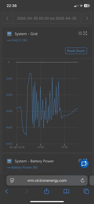

  • The-Source
  • Laatst online: 14:41
Dennahz schreef op maandag 4 mei 2026 @ 09:22:
Op jaarbasis wekken we rond de 4700 kWh op. Qua teruglevering op jaarbasis zitten we rond de 2350 kWh.
Ik zit er sterk aan te denken om nog wat extra panelen op west te leggen (dan hebben we een O-Z-W opstelling).
Het jaarverbruik zit op 8-9k kWh namelijk (PHEV/Verwarmen met airco). 's Avonds/'s Nachts verbruiken we rond de 6-8kWh denk ik gemiddeld. Maar moet zeggen dat we ook echt geen rekening houden met het plannen van apparaten zoals de vaatwas/wasmachine/droger. Dus dat kan sowieso beter :)
Dus op termijn gaan we allemaal semi verplicht naar de dynamische tarieven voor een deel van de stroomfactuur.
Goed om je standby verbruik zichtbaar te krijgen. Want dan heb je ook echt waardes om mee te rekenen.
Mijn voorbeeld is dus standby verbruik van 500watt en dat is dus los van TV kijken in de avond etc. Ik reken met het jaar door 12uur geen PV en dus al alleen om dit standby verbruik op te vangen is ongeveer 7kWh accu nog (12*500 = 6000 + omvormer verliezen >> ~ 7000)
Maar om dan ook TV verbruik en andere zaken op te vangen in voor en na seizoen ben ik op een 15kWh accu uitgekomen. Dat was niet exacte wetenschap maar aangezien ik full-electric huishouden heb, is er wel meer dan alleen het standby verbruik ;)
Ik ben klein begonnen met 1x Victron MPII-gx 3000VA maar door de beperkte laadsnelheid had ik soms overschot PV in de ochtend terwijl in de middag de zon verdween achter de wolken. Hierdoor accu niet vol en na gedurende nacht toch de accu op minimum waarde en import uit net.
Nu ik over gestapt ben naar 3x 3000va heb ik dat issue niet meer.
Ben 18-april overgestap naar de 3x 3000va setup en afgelopen 2 weken bij elkaar opgeteld 3kWh uit het net gehaald en dat is inclusief auto laden (en natuurlijk ook mooie zonnige weken)
PS: 3300WP OZO, 5900WP ZZO (platdak), 4100WP WNW dus wel aardig wat PV via AC gekoppeld
Taal fouten inbegrepen ;)

@Vdvmark Wat Google (Gemini) vertelt over de inductiekookplaat en de "slimme meter"
klinkt voor mij te mooi om waar te zijn.
Zonder accu (of omvormer) de heel snel op levering/teruglevering reageert lukt dit bij mij gewoon niet.
Zelf mijn trage ferraris reageert op de aan/uit van de inductie bij passende pv-productie
gewoon met voor- en achteruit draaien. Mijn ShellyEM op de hoofdaansluiting registreert dit ook.

Precies, zet de plaat op een lage stand met (bijna) kokend water en je ziet dat om de paar seconde de inductieplaat even kort aangaat. Het is PWM, maar op een hele lage frequentie van ruim minder dan 1 Hz. Misschien zijn er inductieplaten die het anders doen, maar niet dat ik ze ken. Nu wordt het meetinterval van slimme meters niet publiekelijk gedeeld, maar je moet op z'n minst ernstig mazzel hebben dat het interval zo groot is dat het los loopt.

dunklefaser schreef op maandag 4 mei 2026 @ 21:37:
Dit is enige wat ik snel herken, ik draai minimaal NOM dit jaar. Misschien zie jij hier wat aan, zonder de accu, alleen PV en Bora en wat P1. Weet niet of pieken boven nul kwamen, ik heb een 'trage' 750ms meter op de victron en grafiekje is natuurlijk klein.

Oilman schreef op maandag 4 mei 2026 @ 23:01:
Ik was benieuwd wat ik op de P1 meter er terug van zie. Let op dit is mijn productie, het was hier knap grijs, dus de PV-opbrengst was over dit korte tijdsbestek wel behoorlijk stabiel. Voor de liefhebber er stond bolognesesaus op 1 van de onderste pitten van de Bora Pure op standje 4 (of misschien 5) rustig te pruttelen. De modulatie frequentie is in dit geval dusdanig traag dat ik wel de hoop zou hebben dat een thuisaccu dit aardig moet kunnen volgen:
Afbeeldingslocatie: https://tweakers.net/i/ihImP-lbOehplajKwq4zgkijME4=/fit-in/4000x4000/filters:no_upscale():strip_exif()/f/image/nadn0rj1F1VB5aNMEcQTENql.png?f=user_large
Insta-edit: De blokjes zijn afkomstig van de kookplaat die steeds even ~200 Watt trekt. Algeheel neergaande lijn zal komen door minder PV-opbrengst.
Ik zie dat de meetpunten iedere 30 seconde liggen, dus dit geeft nog niet een volledig beeld wat er gebeurd, want de slimme meter rekent gegarandeerd op een kortere tijdseenheid af. Om het goed te bepalen zou er gewoon een CT-klem om een ader van de kookplaat heen moeten.
