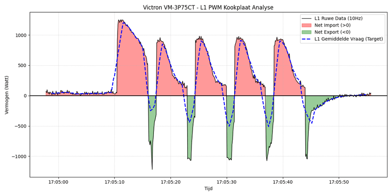

Nu wordt het meetinterval van slimme meters niet publiekelijk gedeeld, maar je moet op z'n minst ernstig mazzel hebben dat het interval zo groot is dat het los loopt.
In België is de sample frekwentie van de digitale meter 4 kHz, dat zijn dsmr 5 meters. die meten dus wel erg snel, en ze rapporteren iedere seconde een waarde (telegram) op de P1 poort
In NL heb je digitale meters volgens oudere dsmr normen, die zijn mogelijk wat trager.
Nee hoor, Nederland heeft ook DSMR 5 meters, alleen zijn er nog huizen met een oudere meter. Waar heb je de informatie over de sample frequentie vandaan, want dat klinkt mij onwaarschijnlijk hoog in de oren. Het theorema van Nyquist zegt dan dat de hoogst gemeten frequentie 2 kHz is, dat wijkt nogal af van de 50 Hz van de netfrequentie. In principe is de berekening gebaseerd op de intergraal van 20 ms vermogensmeting. Dan is de 4 kHz belachelijk hoog.

Is niet belachelijk hoog als je ook de harmonischen (tot 2kHz) wilt meten… niet alle belastingen zijn netjes Ohms namelijk.

Het gaat een beetje richting “onzinnig voor dit topic”, maar ik kan me voorstellen dat die integraal wordt berekend met 4kHz sampling.
In vroeger tijden zouden we een analoge integrator gebruiken maar in deze digitale tijd worden “lager frequente” signalen gesampled.
Doe eens een Fourier transformatie op die harmonischen. Die zouden niet hoger mogen zijn dan 10x de basis frequentie, met die 10x krijg je al een prima blokgolf als je het goed doet. Ik geloof er niets van dat er significante harmonischen zijn die zo hoog in frequentie zitten, maar ik laat me graag verrassen.
Bron graag.

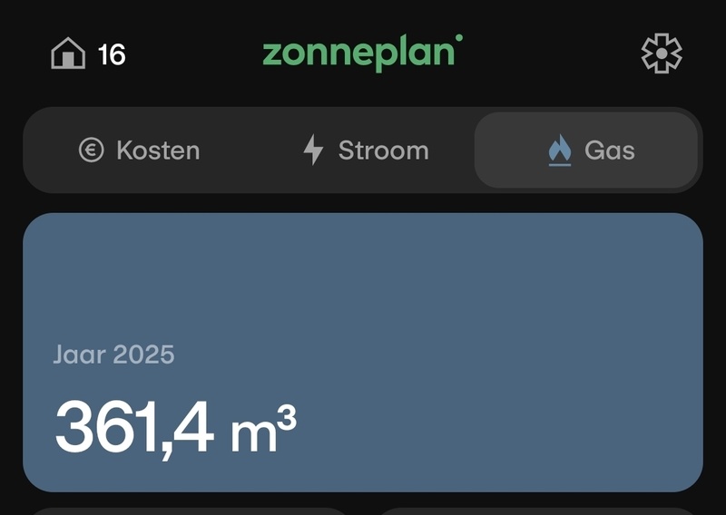

@..Christiaan.. Trouwens wat voegt zo'n app-plaatje van zonneplan met het gasverbruik in deze context toe?
[ Voor 5% gewijzigd door dunklefaser op 05-05-2026 13:43 ]
  • paQ
  • Laatst online: 22:33
paQ
dunklefaser schreef op dinsdag 5 mei 2026 @ 13:42:
Van zoveel onderbuikgevoelens zou je bijna buikpijn kunnen krijgen.
Dat elke kuub gas zo 2,25 kost :+

Ik heb inmiddels een wat hogere resolutie meting gedaan (10hz) om er toch nog wat verder op in te zoomen.
Voor de context, dit is met een victron multiplus 6k5 (Op L1), de gebruikte pit op de kookplaat zit aan de AC-IN kant van L1, kookplaat op standje 7 (van 10(boost)):
Afbeeldingslocatie: https://tweakers.net/i/_wCV5NRr75Y1WtQgxXuwF4ErdPU=/800x/filters:strip_exif()/f/image/DhqqqAKRVEAlYMsyqHBVlwMq.png?f=fotoalbum_large
Omdat de pulsen bij standje 7 relatief lang zijn, zie je de piek afnemen, dat is de victron die probeert te compenseren, maar voordat ie bij de grid setpoint is, is de puls alweer klaar.
Geimporteerd in m'n sessie: 5 Wattuur
Geexporteerd in m'n sessie: 1.63 Wattuur
Exporteer:importeer verhouding van ongeveer 1:3
Achterop een bierviltje is dat bij een inkoop van 25ct en verkoop van 8ct (want over 8 maanden is het zo ver) op een kooksessie van 45 min 5ct verlies per dag.
Zelfde pit, standje 4 (rustig pruttelend sausje stand):
Afbeeldingslocatie: https://tweakers.net/i/YbuBT4frhWsM26rgvJPng2ZQmbM=/800x/filters:strip_exif()/f/image/7kyvKCGHECPZob5khtWFISGz.png?f=fotoalbum_large
Achterop het volgende bierviltje
Geimporteerd in m'n sessie: 3.38 Wattuur
Geexporteerd in m'n sessie: 0,35 Wattuur
Exporteer:importeer verhouding van ongeveer 1:9.6
Achterop hetzelfde bierviltje kost dat 3.6ct per kooksessie.
Mix je de twee een beetje kom je uit op kosten van tussen de €25 en €31 per jaar uit (2 pitten, 45 min per dag koken)
In beide gevallen is duidelijk te zien dat de victron te traag is/mag zijn. Waarbij ik op standje 4 eigenlijk praktisch alles uit het net kook, de teruglevering is daar minimaal, omdat de victron nog niet is opgeschaald.
Ik verwacht eigenlijk dat dit een stuk beter is op installaties waarbij de kookplaat op de AC-OUT van de omvormer zit, maar dat kan ik niet testen wat ik heb maar 1 victron, en een 3 fase kookplaat die aan de AC kant zit.
Ik verwacht dat stekker accu's met een p1 meter (veel lagere frequentie) hier nog slechter op zullen presteren dan de victron, maar dat is een aanname die een van jullie eens mag testen.
TLDR; NOM met een PWM verslaafde kookplaat aan de AC in kant is een illusie.
Disclaimer: er zijn natuurlijk een boel meer variabelen die je moet elimineren om hier echt degelijk onderzoek naar te doen, maar daar heb ik de tijd/zin niet voor
  • LigeTRy
  • Laatst online: 16-10 11:31
Daarop toevoegend, ik heb dus een kookmodus gebouwd die na 3 pulsen NOM uitzet. Op mijn laatste bierviltje kom ik uit op het volgende:
Als ik elke dag op 2 pitten op standje 7 zou koken voor 45 min:
Als ik alles uit het net trek kost me dat €80 aan stroom.
Als ik NOM laat pingpongen, wordt er toch een flink deel afgedekt, en kost me dat €40 aan stroom.
Als ik elke dag op 2 pitten op standje 4 zou koken voor 45 min:
Als ik alles uit het net trek kost me dat €27 aan stroom
Als ik NOM laat proberen te compenseren (maar dat doet ie amper) kost me dat €26 euro aan stroom
TLDR2.0: ondanks dat NOM niet te doen is, is het nog steeds goedkoper om een beetje te compenseren (met een boel mitsen en maren dat je de stroom wel gratis uit je panelen hebt gehaald, levensduur omvormer etc.). Ik denk dat dit onderwerp wellicht wat mierenneukerig wordt, maar ik vind het wel interessant en belangrijk om te delen.
[ Voor 7% gewijzigd door LigeTRy op 05-05-2026 17:40 ]

Laatste testje, een load (oven) op de AC out aanzetten, kijken wat dat doet met de AC in en hoe snel ie reageert:
18:00:30.178273,  -23
18:00:30.274833,  3106
18:00:30.375182,  167
18:00:30.476025,  -417
18:00:30.575621,  83
18:00:30.676582,  68
Hier is ie dan weer bizar snel, binnen 300ms heeft ie m terug op NOM (wat eigenlijk ook logisch is, anders zou eilandbedrijf een drama zijn)
Met het uitschakelen is ie wat voorzichtiger:
18:01:30.394972,  -30
18:01:30.495385,  -60
18:01:30.596368,  -2765
18:01:30.696423,  -473
18:01:30.796420,  -370
18:01:30.896373,  -338
18:01:30.996378,  -275
18:01:31.096325,  -257
18:01:31.196683,  -242
18:01:31.296628,  -214
18:01:31.396870,  -217
Ik ga de business case om alles op 3 fase AC-OUT te zetten hier in huis niet rond krijgen, maar ik gok dat dat een stuk beter gaat met kookplaten.
Edit: dit gaat allemaal wel erg richting Het grote Victron aansturing topic

  • ..Christiaan..
  • Laatst online: 10-10 21:18
..Christiaan..
..zwll..

..Christiaan..
..zwll..
Als het jou lukt om je woning voor 360m3 gas per jasr warm te houden en van warm water te voorzien, zou je dan vrijwillig overstappen op een warmtepomp?
Tussenwoning met gezin met 2, soms 3 pubers (eentje is op kamers).
Samsung Qled | Sonos Arc Ultra; Sub 2nd; 2x Era100 | PS5 | DS218+ | DIRIGERA | Iptv | B&W 607s3 | NAD C338 | Argon Audio TT4SE | Streetfishing |

..Christiaan.. schreef op dinsdag 5 mei 2026 @ 22:32:
In feite ben je al zo goed als van het gas af, alleen betaal je nog voor een gasaansluiting voor je tapwater. Waarbij de all-in gastarief per m3 relatief hoog is door de geringe verbruik tov vaste kosten/aansluiting. Groots investeren is inderdaad dan lastig te verantwoorden.
Hooguit dat je relatief goedkope wp-boiler en airco voor verwarming zou kunnen overwegen. Maar zolang er bonussen zijn op contracten met gas, zal je gasrekening ook vrijwel nul kunnen zijn.
Het hangt er denk ik vanaf of er nog andere gas verbruikers in huis zijn (kookplaat) en de hoeveelheid warm tapwater dat wordt opgewarmd op gas.
Met 360m3 (Dat is echt lekker laag) zou mijn eerste gedachte zijn dat de netbeheerkosten (alhoewel laagste categorie) + gasprijs toch een reden kan zijn.
Een airco + evt wand afgifte ipv de standaard unit boven aan de muur zou mijn eerste gedachte zijn. Maar je hebt pubers... Dus hoog aandeel gas voor warm water?
Daarnaast is niet bekend of je nog op gas stookt.
Ik wel maar als je het alleen financieel uitrekent dan is alleen de 360m3 niet voldoende om zo'n keuze op te maken. Wat voor energiecontract heb je? Hen je een zonneboiler? Hoeveel PV? Vind je alles elektrisch een risico? Heb je misschien al een airco om te verwarmen?
Ieders situatie is anders en dat maakt dit topic zo leuk.
