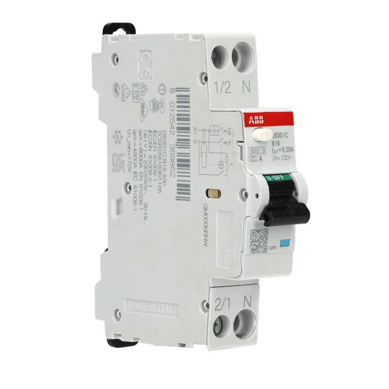

55martin schreef op vrijdag 24 april 2026 @ 17:24:
@Tony71
De aardlekschakelaars zijn nominaal 40A. Dat is voldoende voor 1 fase bij 25A uit het net en 16A invoeden van de batterij. Ik vermoed dat dat de meest kostenefficiënte configuratie is voor mijn situatie. Ik ga er aan rekenen.
Op een later moment kun je uitbreiden maar de maximale output blijft 3500W. Of je zet een tweede op een andere fase. Anker komt in het laatste kwartaal met een voorziening. Als ik het juist begrepen heb.
Ondertussen zullen meer fabrikanten met nieuw oplossingen gaan komen. Er is nog geen haast.
wat je vergeet is dat bij gemeenschappelijke aardlekschakelaars ( waar dus meerdere groepen (van dezelfde fase) op zitten dat deze dus ook bij een aardfout al deze groepen uitschakelen, iets wat je bij een thuis-batterij eigenlijk niet wilt.
Dus het verdient veel beter om de eigen groep voor de thuis-batterij een aardlekautomaat (alamat) te gunnen.

sjors86 schreef op zaterdag 25 april 2026 @ 13:18:
Bedankt voor de verduidelijking over het btw en ik sprak ook eigenlijk al over 2027. Ook in het geval de fase groepen, nu maakt dat nog niet uitz straks wel en nu ook als eigen gebruik je voorkeur heeft.
Kosten zullen inderdaad lager liggen, maar ik kan/vertrouw/mag(?) dit denk ik niet zelf doen en iemand goed hier voor inhuren is denk ik duurder dan reguliere accu laten aansluiten. Al om al zal het wel iets goedkoper zijn denk ik, maar garantie technisch misschien weer minder makkelijk te verhalen.
Over het inschakelen, dat moet dan handmatig wanneer ik zie dat de rest weer stroom heeft.
nee, is zeker niet duurder dan een vaste thuis-batterij te installeren, ik denk dat een vaste een heel stuk duurder uit zal vallen. al helemaal als je daar een noodstroomfunctie aan wilt toevoegen.
een plug in is eigenlijk gewoon een drietal alamats met wat kabel en drie WCD (F-type of CEE), dat is het.

Jan-tweak schreef op zaterdag 25 april 2026 @ 15:40:
Mee eens. Een eigen aardlekautomaat per batterij op verschillende fasen. Moet er wel een EMS zijn die het laad/ontlaad proces van meerdere batterijen regelt.

55martin schreef op zaterdag 25 april 2026 @ 19:00:
jup, en dan heb ik bij marstek wel even mijn twijfels.

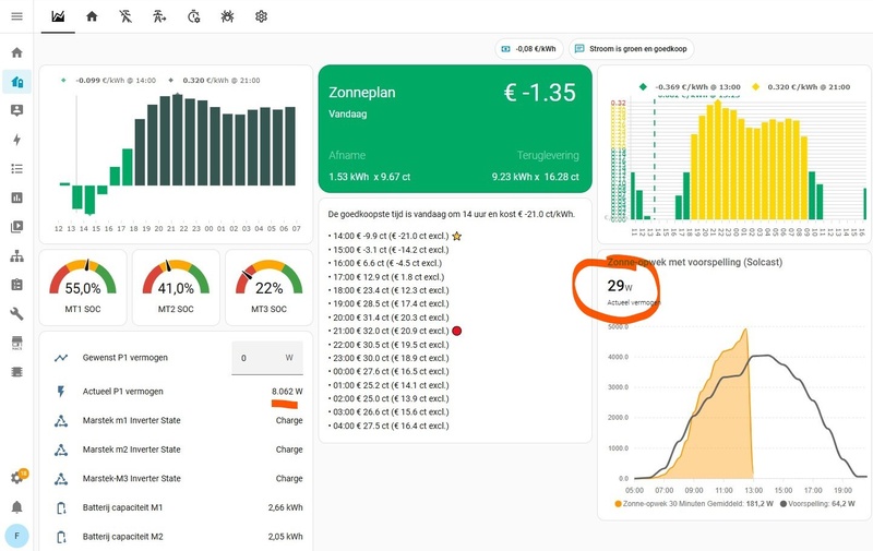

kijk maar naar de data van van vandaag. prima toch, waarbij mijn doel is om zo veel mogelijk op NOM te zitten, en dat lukt de afgelopen weken vrij aardig.
Afbeeldingslocatie: https://tweakers.net/i/YLCcPNc5gKz55OezE_BCZ3Bfips=/800x/filters:strip_exif()/f/image/FqTeV97Xp3q3hSPDGNz4KXo2.png?f=fotoalbum_large

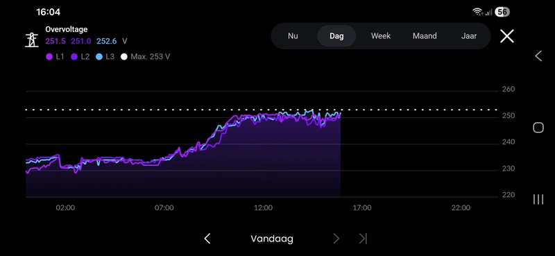

Zal zo even precies doorlezen en reageren, maar die grafiek.. echt lage voltages! Hier regelmatig op de 253V dus uitval van de omvormer... kan ik een beetje voorkomen door eigen verbruik op die momenten, maar dan zit het nog hoog (245V). Dit is vandaag:
Afbeeldingslocatie: https://tweakers.net/i/06JZ9iIdFDxWTqA_LdzTGWi75Vg=/800x/filters:strip_icc():strip_exif()/f/image/C0UIvgtRcMxPAvYxkJNiTXRN.jpg?f=fotoalbum_large
Kon vandaag weinig auto laden, ze zitten op 80%

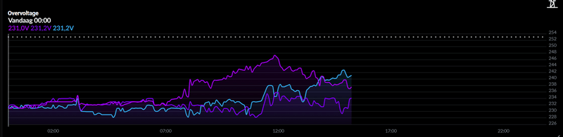

  • Zanzibar-1337
  • Laatst online: 18:30
Mike85 schreef op zondag 26 april 2026 @ 16:06:
Betekent dat bij jullie in de omgeving het net dus zwaar belast is? Heb even bij mijn omvormer gekeken voor vandaag en die is niet boven de 245V geweest, betekent dat dan het net hier minder zwaar belast is?
5100wp Zuid-Oost - SMA 7000TL20 30xSF170s - Live PVoutput - Daikin US 3.5

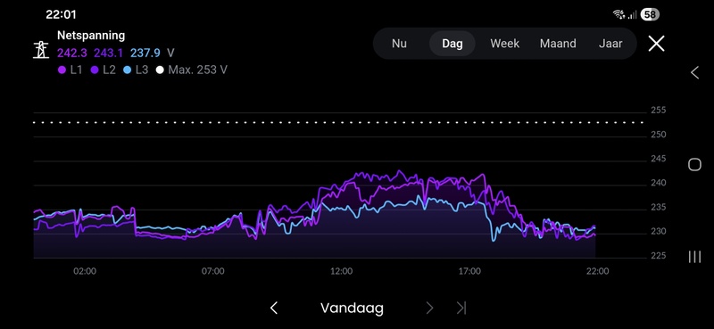

  • Ronald.42
  • Registratie: Maart 2021
Dan tref je het niet.
Ik sta gewoon prime time 11Kw het net op te drukken en niets aan de hand.
We hebben vorig jaar of was het alweer een jaar eerder wel zo'n moment gehad dan had ik volgens mij zelfs eens 257 gezien.
Maar na een plotselinge aanpassing waren we ineens weer 10 volt lager.

  • Jan-tweak
  • Registratie: November 2025
  • Laatst online: 20:26
beerse schreef op zondag 26 april 2026 @ 23:56:
Met jouw voorbeelden geef je eigenlijk al aan waarom een 'stekkerbatterij' maximaal 800 watt mag verwerken. Dat is beide kanten op, zowel leveren als ontvangen. Het gaat er om dat het stekker apparaat met andere apparatuur op een groep zit en daar langdurig dat vermogen verwerkt. Als daar een waterkoker, koffie zetter, wasmachine of een andere stekkerbatterij op is aangesloten, dan wil je niet dat de zekering springt. Het maakt voor de zekering niet uit welke richting de stroom gaat (dat wisselt toch 50 keer per seconde).
Het is juist als de accu terug levert en er naast staat een waterkoker aan, dan komt er bij de zekering juist minder stroom langs omdat de levering van de accu naar de waterkoker gaat.
Het gaat primair overigens niet om het springen van de zekering maar om de verwerking van het vermogen in de bekabeling. Dat is allemaal afgestemd op die 16 ampere en als daar meer door heen gaat, dan heeft dat de verkeerde consequenties voor de veiligheid.
@Oilman en jij geven hier eigenlijk ook direct aan dat dit een probleem is wat zelfs al bij een vermogen kleiner dan 800W cq ook bij gebruik van wat voor andere electrische apparaten van toepassing is.
wil je een verbruiker zeker een verbruiker met een langdurig verbruik, een waterkoker is vaak naar enkele minuten al weer klaar en zal in ver uit de meeste gevallen helemaal geen effect geven ook als je op dat moment ruim boven de 16A op die groep zal zitten.
Dat alles hheeft nasmelijk de met uitschakelkarakterestiek van de zekering te maken. hier een plaatje hoe dat echt werkt.
Afbeeldingslocatie: https://tweakers.net/i/_tD1PGUc2N0XuBeDshFmEsFykQM=/fit-in/4000x4000/filters:no_upscale():strip_exif()/f/image/DvucPxSlVEob8gTJyjnfHMDO.png?f=user_large
de pijlen laten zien wat dit bij een standaard zekering bij een belasting van 1 minut doet, deze zal tussen ciurca 1,5*16=24A en 2,5*16-=40A pas gaan afschakelen, dat is dus tussen 5500 en 9.200 W ! terwijl 16A eigenlijk slechts 3680W is. helemaal boven kun je ook zien dat pas bij een belasting tussen 1,13*16 = 18A en 1,45*16A=23A bij een langdurige belasting van 1 uur de zekering zal aanspringen.
dus de eerder genoemde 2000W waterkoker en een thuisbatterij die op dat moment maximaal zeg 2000W aan het laden is dus totaal op 4000W zal zitten, dat is dus 17,4A zou dat veelal geen probleem opleveren, omdat dit maar een kortstondige belasting is.
een kleine mobiele oven daartegen zal zeer waarschijnlijk wel voor trippen van de zekering zorgen.
Dus moet je een groep kiezen waarbij je weet dat deze een relatieve lage beasting heeft en dus voldoende lucht naar boven heeft voor maximaal laden.
overigens veel plug in batterijen hebben een limiet ook bij laden ingesteld, juist om zo veel mogelijk dit soort problemen te vermeiden.
bij ontladen spelen weer andere aspecten een rol, mn omdat dan niet meer alle stroom door die zekering zal gaan en dus er wel een duidelijk risico voor de leiding van die groep bestaat.

en je vergeet dat je elke 3kW waterkoker ook een eigen groep moet geven.
bij ontladen is een plug-in-thuis-batterij overigens bij wet op <800W gelimiteerd, dus in combinatie met je 3 kWh waterkoker bij een kooktijd van circa 1,5 minut zal dat zelfs geen enkele probleem gaan geven. De in Nederland gebruikte 2,5mm2 kabels hebben gelukkig een behoorlijke reservecapaciteit.
het echte probeem zit hem in vaak slechte aansluitingen van de WCD die of slecht verbonden zijn of gewoon versleten zijn waardoor er een slecht contact ontstaat.
En laten we eerlijk zijn een WCD wordt pas vervangen als deze echt stuk is of zwart begint te worden, maar dan zijn we eigenlijk al te laat.
Ik ben het wel met je eens dat je zo veel mogelijk je of aan die <800W limiet houd of je geeft die thuis-batterij gewoon zijn eigen groep en dan zit je gewoon veilig (mits correct geplaatst natuurlijk).

@Jan-tweak Tante Truus koopt bij de AH een waterkoker en thuisbatterij. En je hebt mijn bericht niet goed gelezen.
  • Jan-tweak
habbekrats schreef op maandag 27 april 2026 @ 11:51:
sorry, ik volg je niet helemaal, die waterkoker zal in de keuken staan ( is normaal gesproken een aparte groep) de thuis-batterij ook van AH zal ergens anders staan, dus ook op een andere groep.
dus die twee beinvloeden elkaar zeer waarschijnlijk niet.
en zelfs in een tante Truus woning ( zeg maar kleine huurflat van 3 kamers heb je toch al snel 3 a 4 groepen. En dan heb je natuurlijk het probleem dat tante Truus totaal geen kaas gewgeten heeft hoe een electrische installatie werkt en een WCD in haar ogen gewoon een stopcontact waar je er gewoon willekeurig iets in kunt stoppen, toch ?
En laten we eerlijk zijn, die Tante Truus gaat natuurlijk ook geen handleiding lezen.
dus het probleem zit eigenlijk niet bij het apparaat zelf maar veelmeer bij de gebruiker ervan.

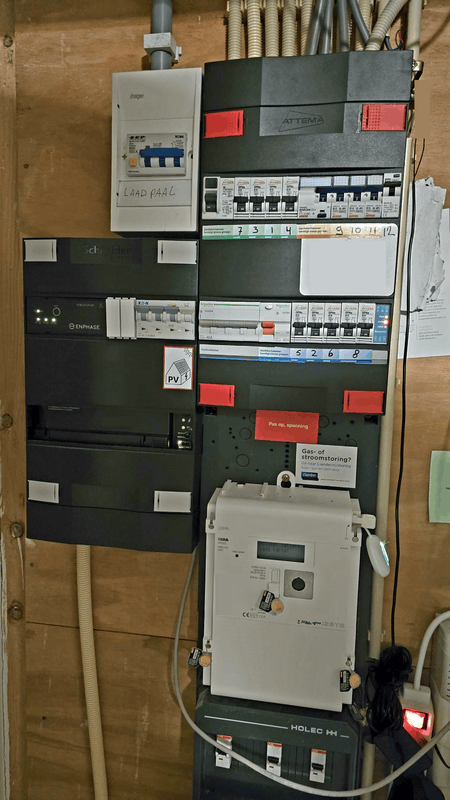

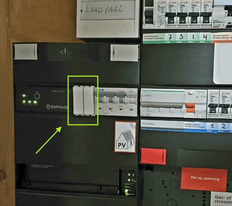

  • Animal_X
  • Laatst online: 08:08
Animal_X
Rodin
In lijn met bovenstaande discussie heb ik waarschijnlijk wat specialistische hulp nodig, maar ik probeer het hier ook even.
Ik heb thuis een 3x25A aansluiting op het net. Ik wil graag een thuisaccu aansluiten op een eigen groep met als doel >800W terugleveren. Echter, heb ik geen ruimte meer in mijn groepenkast. De groepenkast bestaat uit een 3-fase hoofdschakelaar en en 3 aardlekschakelaars met alle drie al 4 gebruikte groepen. Zie foto ter verduidelijking hieronder. De linkerkast is volledig voor PV. Wat is wijsheid om een losse groep aan te leggen voor de thuisaccu?
Afbeeldingslocatie: https://tweakers.net/i/8WHoZRjwSB4bkAjlTkpK5yhIFKg=/x800/filters:strip_exif()/f/image/5ejYeQpEnsgPHMD2dMAp05Ku.png?f=fotoalbum_large
[ Voor 19% gewijzigd door Animal_X op 27-04-2026 19:12 . Reden: foto geanonimiseerd ]
"It's better to keep your mouth shut and give the impression that you're stupid than to open it and remove all doubt."
  • Stefannn
  • Registratie: Januari 2023
  • Laatst online: 20:16
Animal_X schreef op maandag 27 april 2026 @ 19:08:
Persoonlijk zie ik het kastje van de laadpaal linksboven met de blauwe 3 fase schakelaar vervangen voor een grotere groepenkast.
Je hebt trouwens nog zeeen van ruimte in je groepenkast.
Ter inspiratie een plaatje van MIJN groepenkast.
Afbeeldingslocatie: https://tweakers.net/i/pfz5L0-FgLWuxgBby_mIOQ7HDrA=/x800/filters:strip_icc():strip_exif()/f/image/iO547vX47ZDwvu0OFTouvYeG.jpg?f=fotoalbum_large
"Van scratch" zelfbouw home-automation, Solaredge 14.4kWh thuisbatterij & 57 PV panelen 9000kWh/jaar, 135heatpipes, 150L zonneboiler, 2x 3kW Vaillant water/water warmtepomp vws36/4.1, smartEVSE laadpaal, 1wire/X10/P1, Jacuzzi, Sauna, Ioniq5 EV

  • Jan-tweak
hoeveel ruimte heb je nodig, als ik jouw groepenkast zie dan heb je nog prima ruimte voor zelfs twee aparte groepen en die kun je zelf mooi onafhankelijk van je bestaande aardlekschakelaars met twee 1-din breed ABB alamats B16 plaatsen.
ik zie jouw probleem dus niet. kies dus voor de ABB alamat 1-din breed, dan hou je namelijk nog altijd ruimte voor nog een andere groep over. bv deze: (ABB Componenten aardlekautomaat B16 30mA (1P+N) 6kA (DS301C B16 A30))
Afbeeldingslocatie: https://tweakers.net/i/IhSMp9bARF6vaKAOYUODgPaFmC8=/800x/filters:strip_exif()/f/image/knDvwmg61laSGt4AZlHC3kr4.png?f=fotoalbum_large
daarmee kun je dus prima een geheel onafhankelijke groep voor je thuis-batterij in je groepenkast laten plaatsen.
nu nog de lastige keuze welke thuis-batterij het gaat worden.
en daarvoor zou ik mn even naar je verbruik en teruglevering kijken. (mn in de maanden maart, april, augustus, september en oktober)
Afbeeldingslocatie: https://tweakers.net/i/uR_KMq_fWlca1Qt4jEyRnzrsahQ=/800x/filters:strip_exif()/f/image/CUY2ET6D75TbLWFUWyebemWU.png?f=fotoalbum_large
  • Mike85
  • Laatst online: 13-10 21:07
Fr33z schreef op maandag 27 april 2026 @ 13:50:
Nee juist andersom. Als er veel.aanbod is en weinig vraag dan gaat t voltage omhoog (licht versimpeld). Jouw omvormer moet een iets hogere spanning dan die in de straat maken om te zorgen dat er stroom van je huis naar het net kan gaan. Als er in de straat bijvoorvbeeld veel huizen met zonnepanelen zijn en relatief weinig energie wordt gebruikt dan drukken al die omvormers de spanning een beetje omhoog. Er is een bovengrens gesteld op 253v en als je daarboven komt moet je omvormer uitschakelen. Stroom afnemen (bijv auto laden) verlaagd juist de spanning weer. Grotendeels pech of geluk.op straatniveau of de spanning nog ver van de bovengrens zit of er al.dichtbij.
Hier wil ik nog even op terugkomen. Kan dat ook met belasting d.m.v. teruglevering (PV)? Ik zou zeggen, als er zwaardere kabels liggen, dan kan je ook meer stroom terug het net op sturen.
Dat de spanning afneemt zie ik al bij HW. Bijvoorbeeld, Quooker ging net aan, spanning op die fase zakt van 249 V naar 246 V.
Jammer is, dat hier in de wijk niks is veranderd sinds de verzwaring. Zou betekenen dat iedereen (heel) veel stroom moet verbruiken tussen ruwweg 11u en 15u.
Ik kan het enigzins ondervangen met auto laden en/of wasmachine/vaatwasser draaien, maar dat kan ook niet dagelijks. Mede daarom kijk ik naar een thuisaccu, ook die kan de spanning omlaag brengen.
Feit dat het voltage zo makkelijk zakt, doet mij afvragen, dan is het redelijk "eenvoudig" op te lossen, niet? Daarom snap ik niet dat de verzwaring de situatie niet heeft veranderd...
  • Jan-tweak
Mike85 schreef op dinsdag 28 april 2026 @ 10:54:
klopt, maar dat is nu juist een vast gegeven, daar kun jij dus geen invloed op uitoefenen, dat is ook wat @Fr33z bedoeld dat je geluk of juist pech hebt.
juist en dat is dus het zelfde als het laden van een EV, alleen wat met minder vermogen en kortere duur dat dit effect heeft.
klopt, maar bij een stekker-batterij is dat slechts met 2400W, kan eventueel net voldoende zijn of ook niet,
een vaste thuis-batterij die je veelal met 5 kW of zelfs 10 kW kunt voeden is dat natuurlijk wel een heel stuk meer effect, alleen dan speelt je capaciteit van je thuis-batterij een rol.
stel situatie 1: je laad met 2400W (continu) en je thuis-batterij heeft een capaciteit van 6 kWh, dan heb je dus circa 90% van die 6 kWh = 5,4 kWh aan vermogen wat je in die batterij kunt stoppen. (je laadverliezen laat ik hier even buiten beschowing, die zullen ook circa 10-15% zijn. Dus je kunt 5400/2400=ruim 2 1/4 uur laden en dan is de batterij vol.
situatie 2: vaste batterij die ook 6 kWh heeft (en ja ik weet dat is erg klein voor een vaste batterij),
die kan met 5000W laden; dus 5400/5000=1,08 uur, dus net iets meer dan na 1 uur is je batterij al vol.
wat je ziet is dat ondanks dat je denkt dat je effect met 5 kW een groter effect heeft op je uitval van je PV zou het dus zo maar kunnen zijn dat het beoogde effect juist korter is.
Hoezo niet? die verzwaring is niet bedoelt om PV af te kunnen voeren, die is aangelegd om te zorgen dat men vooral in de toekomst genoeg afname-capaciteit kan garanderen. er zijn meerdere factoren die elkaar raken maar een netverzwaring is vaak dikkere kabels aanleggen. Dat hoeft niet te betekenen dat je dan meer PV het net op kan sturen zoals jij nu merkt. De bottleneck daarvoor is namelijk niet per se hoe dik de kabels zijn. Het betekent in jouw situatie dat er relatief veel PV-opwek is in je straat/buurt blijkbaar en relatief weinig verbruik op die momenten tussen 11-15. Met een eigen thuisaccu kun je inderdaad je zonnestroom van een deel van de dag opslaan en daarmee de spanning tijdelijk iets verlagen. mogelijk dat je zonnepanelen dan iets langer doorgaan met leveren van stroom voordat deze uitschakelen vanwege te hoge spanning.
wat is het probleem dat je probeert op te lossen of te begrijpen?
