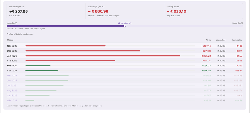

  • LigeTRy
  • Laatst online: 15:13
Jan-tweak schreef op zondag 19 april 2026 @ 12:44:
[Hoezo, geen enkel probleem, werkt prima, overigens heb ik al bijna 20 jaar een inductiekookplaat.
Sterker nog als je dat een klein beetje met beleid doet ( oke, technisch inzicht helpt daarbij ) krijg ik het zelfs nu al voor elkaar om volledig NOM te blijven, zelfs met een thuis-batterij.
Depends on je kookplaat, maar ik betwijfel of jouw omvormer snel genoeg kan/mag opschakelen en afschakelen om dit gedrag te voorkomen (contextual note is dat mijn kookplaat voor de omvormer zit, en hij dus moet compenseren op basis van de victron vm3p75ct energiemeter).
Ik durf aan te nemen dat elke vorm van P1 meting (lagere interval) en aansturing op basis daarvan dit probleem kan verergeren.
Afbeeldingslocatie: https://tweakers.net/i/r01hHxdyVCvn74m0OnJFQt412TU=/fit-in/4000x4000/filters:no_upscale():strip_exif()/f/image/lL5UqcojQaAMeedd6GyCqD9i.png?f=user_large
(deze screenshot is nog een geval waarbij het niet zo erg is).
Voor nu prima, ik gooi elke bounce 2 cent inkoopvergoeding weg, maar als het salderen eraf is, is de impact groter, in een eerste grove berekening over mijn kookgedrag scheelt dit tientjes energiekosten per jaar.
Het probleem zit m vaak niet eens in de omvormer, maar ik de regelgeving voor hoe snel deze mogen op en af schakelen. Anyway, onderzoek en waarschijnlijk blogpost volgen

  • Ersus
  • Registratie: Oktober 2020
  • Laatst online: 14:08
Ersus
Zuid-Limburg
Thuisaccu is interessant voor mij? Jawel hoor, en juist door eind 2024 al gestart te zijn met de opbouw hebben we de ROI een plezier gedaan.
Ik klaag niet als de rest van het laatste saldeer jaar zo doorloopt, dat trekken we weer van de initiële kosten af. Wel jammer dat ik in 2025 nog niet de volledige setup klaar had....
Ik hoop dat we nog jaren al die PV kWh's tijdverschoven mogen terugleveren om op zijn allerminst de winterinkoop te verzachten.
Dagelijks PV overschot levert kaal Epex ex EB en BTW zeker nog iets op zolang het duurt. Een slim EMS systeem weet daar dan wel raad mee.
Afbeeldingslocatie: https://tweakers.net/i/noQhX4Qs88rnKil3LIKTPUlBHis=/x800/filters:strip_icc():strip_exif()/f/image/tVHMVKIXxhqG6wQ7WWj74m8I.jpg?f=fotoalbum_large
310kWh LFP | 48kVA Victron Multiplus | 24.3kWp O/W | SMA Tripower x 15 | SmartSolar 450/200 | Daikin Multi+ 5MXWM68A9 | 2x Perfera FTXM42A | Fujitsu Atlantic Calypso Split V3 200L | Gasloos | 500m2 bj 1900

Pr088 schreef op donderdag 23 april 2026 @ 09:36:
Geweldige cijfers met een hele serieuze batterij zie ik.
Je verdiensten in Jan en Feb zijn in verhouding met de maanden Maart en April bijna 0. Stond jouw batterij in die donkere maanden vanwege lage spread en weinig opwek veel stil? Zo ja, viel er nog wat van je prijs af te halen in de winter?
Ik zit namelijk te denken aan een thuisaccu, en in voorjaar/najaar zie ik winst, in zomer veel overschot en minder spread. Ik vraag me af of het 's winters uberhaupt zin heeft om 's nachts in te kopen om dure pieken uit eigen batterij af te dekken met een 85% RTE.
De batterij stond niet stil, de spread is erg karig geweest. Victron DESS heeft er wel het beste van proberen te maken.
De bedragen zijn alleen maar haalbaar door de salderingsregeling. Zonneplan rekent in de overzichten hier zonder EB maar wel met BTW.
Als je de getallen bekijkt dan zie je dat hoog volume met saldeerfunctie nog steeds bijdraagt, wat helaas vanaf 2027 wegvalt. Dan kan je hooguit enkel wat PV overschot opslaan en als het inkoop tarief erg laag is proberen op zo'n kort mogelijke tijd zoveel als mogelijk te importeren.
De grillen van de dynamische tarieven bepalen de bijdrage van de batterij in de wintermaanden.
Afbeeldingslocatie: https://tweakers.net/i/Awbo2VIRJKKT56oc5GdHdf6DVNw=/x800/filters:strip_icc():strip_exif()/f/image/3IT59MKnYj6yQGjBpeSVjZFQ.jpg?f=fotoalbum_large
Afbeeldingslocatie: https://tweakers.net/i/sbbUTLopm5Q7Yk2fsK0IzdsN78A=/x800/filters:strip_icc():strip_exif()/f/image/ysqDb3rWGy7tVof1UcGwinnk.jpg?f=fotoalbum_large
Als je veel PV overschotten hebt (dagelijks) dan zie ik nog steeds een groot potentieel om iedere kWh van eigen dak geldend te maken via tijdverschoven injectie.
In de eigen situatie spreek ik over de som van dagelijkse overschotten die oploopt tot 11000kWh per jaar. Als je die kWh's tegenover 10ct kaal epex rekent is het nog steeds €1100 euro waarmee je de winterinkoop financiert. Als het injecteren maar niet word 'verboden' kun je op die manier de batterij weer iets meer bandbreedte geven waarin deze operationeel iets toevoegt.
En zeker, zonder zelfbouw zou dit veel te duur zijn geworden. Vanaf 2027 is er minder celbelasting per cycle en ga ik uit van een behoorlijke levensduur. 80% van 214kWh is nog steeds 171kWh bruikbare opslag. Is 30 jaar levensduur dan haalbaar van de cellen zelf? ik denk van wel.
Het is uiteindelijk gegroeid naar een stuk gereedschap binnen het energiehuishouden. En gereedschap voegt het meeste toe als je het multifunctioneel kan inzetten. Vooral geen stress met verbuikersplanningen als straks ook nog de tijdtarieven ingevoerd worden.
Het systeem is gedimensioneerd op volledig dagelijkse PV opvangen en gelijktijdig volledig het grid gebruiken met import bij lage dynamische tarieven.
Dit jaar zag ik al 42kW vermogenspieken, 21kW van het dak en tegelijk 21kW vanuit het grid en die combi met salderen maakt het resultaat zo interessant. Daarom jammer dat ik 2025 niet volledig heb mee kunnen nemen.
Vanaf 2027 is veel beschikbaar vermogen ook praktisch om de EV van eigen dak in de avond te kunnen laden, dat is immers meteen een bijdrage in de ROI en gelijktijdig het huishouden te voorzien. Het omzettingsverlies speelt bij veel PV opwek geen rol.
Als Victron DESS het goed blijft doen is de verwachting dat 2027, met 14.5MWh verbruik, nog steeds een negatieve energienota mogelijk is door de dagelijkse overschotten tijdverschoven te injecteren tegen kaal epex tarief.
Toch zal ik vanaf 2027 in de winter weer iets van energiebeheer moeten gaan toepassen. Zo vrijelijk als we er op nu los verbruiken is dan natuurlijk nadelig omdat de winterinkoop dan duurder kan worden. En de winterinkoop naar de 'tijdverschoven injectie' opbrengst richten heeft dan meer zin.
