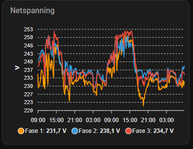

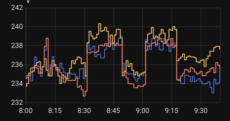

  • ArPi75
  • Registratie: Oktober 2019
  • Laatst online: 16-10 10:21
Get!em schreef op maandag 16 maart 2026 @ 09:45:
Ben ook benieuwd wat ze daar in die wijk aan het doen zijn nu. Zie hier op mijn aansluiting gewoon midden op de dag, op random momenten voltage jumps van 2V up en down vanuit het GRID. Nog los ervan dat ik zelf met 12kW laden of ontladen van de batterij hier ook vanuit mij nog 1,5V jumps worden veroorzaakt. Laat staat als ik de volledige 17kW vol maak met EV laden en batterij laden, of vice versa met PV productie en battery discharge naar GRID.
Dat gebeurt hier ook vaak (lees dagelijks); ik meet direct op de hoofdaansluiting ook de spanning van de 3 fasen en die doet dit (dit is van de afgelopen 24 uur, maar grote schommelingen zijn er het jaar rond). In de winter komt het weliswaar niet in de buurt van 253, maar nu wel al.

  • Jan-tweak

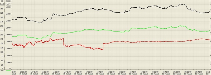

  • habbekrats
  • Laatst online: 19:07
ArPi75 schreef op dinsdag 17 maart 2026 @ 09:01:
Je zit gewoon op een wijktrafo met ook nog dunne bekabeling welke niet op de energietransitie voorbereid is. Zo zijn er helaas nog vele wijken en dorpen. 2 Volt daling zegt niet zoveel dat kan komen door belasting wijzigingen op de wijktrafo en de kabel door je straat en op en afregelen van 10/20kV netten.
Hieronder een print van een 20kV station op het werk welke weer gevoed wordt door een 110kV veld.
rond 16:30 zie je de spanning sterk dalen en rond 17:50 weer omhoog gaan. Dit wordt door regel trafo's gedaan.

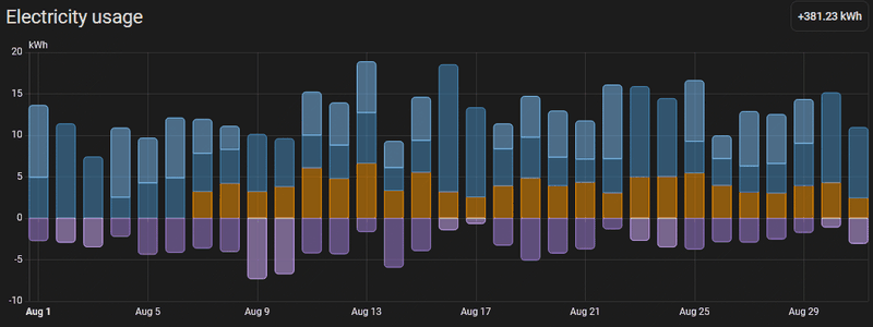

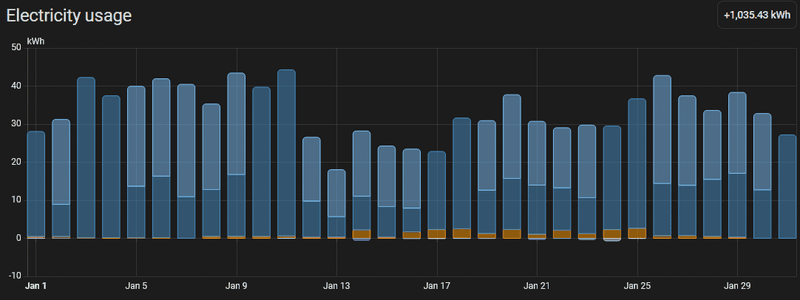

Recap voor de binnenvallende lezer: ik heb 1800 WP zonnepanelen op zuid en overweeg een plug-in-thuisaccu, vooral voor de leuk. Eventueel wat panelen erbij, om op die batterij aan te sluiten. Nog bijna twee jaar vast contract bij Greenchoice, dus terugleveren levert één cent op, kost verder niets.
Huidig verbruik
Extra informatie: ik heb al een P1-meter en Home Assistant, daarom de beschikking over gedetailleerde data tot acht maanden terug. Data is niet helemaal compleet, maar geeft een beeld:
MaandOpwek (kWh)Teruglevering (kWh)Zelfverbruik (kWh)Zelfverbruik (%)
aug-251881058344%
sep-25160639761%
okt-2560164473%
nov-254693780%
dec-252932690%
jan-263022893%
feb-264073383%
mrt-2666224467%
@Jan-tweak fair dat de 75% niet klopt, ik had dat op het oog en naar opbrengst afgerond - leuk die 93% in januari, maar dat is 28 kWh, minder dan een dag verbruik. Op een erg slechte dag verbruik ik 55 kWh (30-40 is representatiever, het was erg koud rond kerst) die de panelen nauwelijks dempen bij gebrek aan zon, en op een hele goeie dag wek ik er 10 op waar ik niet veel mee doe. Zie hieronder wat verbruik, waarbij de oranje staven zelfconsumptie zijn en paars teruglevering:
Augustus '25
Afbeeldingslocatie: https://tweakers.net/i/1GDQQFV75QZV_aru9qEIc-O6K-s=/800x/filters:strip_exif()/f/image/k7cZCSkVjU4fPOKwapW5y3Xv.png?f=fotoalbum_large
Januari '26
Afbeeldingslocatie: https://tweakers.net/i/x9AT6BWx1NMihGQRgk9xVT8tNoo=/800x/filters:strip_exif()/f/image/IshkCGxdd79jMb7CO35vuBtb.png?f=fotoalbum_large
Maart '26 (tot en met 16 maart)
Afbeeldingslocatie: https://tweakers.net/i/B9CBYicRJky3D8zd-BxLzDA0gmo=/800x/filters:strip_exif()/f/image/l1wEvGcKd9b5tYTOyFEHZuGg.png?f=fotoalbum_large
Zonnepanelen
Qua extra zonnepanelen: ik heb plek op zuid voor vier in portrait, heel de dag zon. Op west kunnen eventueel ook vier à vijf panelen, maar daar valt de zon in het allergunstigste geval tussen 12u en 17u op, verder veel schaduw van gebouwen en dan een goot langs de gevel nodig. Geniet geen voorkeur. Oost onmogelijk, noord gaat ook niet.
Batterij
Vanwege bovenstaande neig ik dus naar zo'n 5~15 kWh aan batterij. Ik dacht eerst aan een of twee stuks Marstek Venus 3, misschien wel drie. Mooi op elke fase één, ook al maakt dat voor de meter niet uit (hoewel, peak shaving?). Noodstroom is echt geen noodzaak.
Maar toen borrelde het idee van extra panelen op, en daarmee ook de alternatieven.
Vraag: ik weet dat sommige modellen bij het stapelen van meer batterijen ook meer kunnen vragen en leveren, maar dat mag toch nog steeds niet over de stekker, die (tenzij op een eigen groep, wat lastig gaat worden) gecapt is op 800W?
Hier ook als de zon niet schijnt…Afbeeldingslocatie: https://tweakers.net/i/pH2vsvJX0vsrYpuLq-laoybl8U8=/800x/filters:strip_icc():strip_exif()/f/image/1O5rrY3YEo1fHW9B7Zq6gN8b.jpg?f=fotoalbum_large
Huidig verbruik
aug-251881058344%
sep-25160639761%
okt-2560164473%
nov-254693780%
dec-252932690%
jan-263022893%
feb-264073383%
mrt-2666224467%
Augustus '25
Januari '26
Zonnepanelen
Batterij
als ik even kijk wat je beschikbaar overhead van je zonnestroom is (dat is eigenlijk dat deel van je teruglevering van je zonnestroom is kleiner of gelijk aan je verbruik, vogens mij dus je totale teruglevering.
in de grafiek van je verbruik is het even lastig te zien wat je dagelijks verbruik is (bv augustus ) mede omdat ik niet weet wat die verschillende kleuren betekenen.
als ik even puur naar je teruglevering kijk. zie ik in :
augustus 105 kWh = gem. 3,38 kWh per dag - > 4,6 kWh batterij capaciteit
september 63 kWh = gem. 2,03 kWh per dag -> 2,8 kWh batterij capaciteit
oktober 16 kWh = gem. 0,52 kWh per dag -> 0,7 kWh batterij capaciteit
maart (26) 22 kWh = 1,46 kWh per dag (op basis van 15 dagen) 2 kWh batterij capaciteit.
