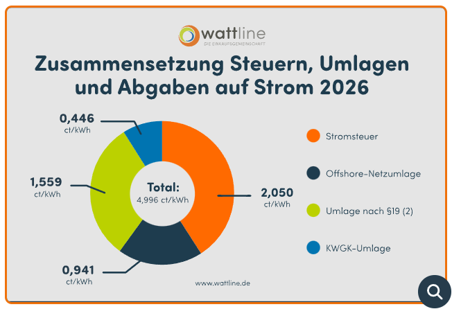

Je koopt bij NKON voor 1600 euro een 16kWh batterij en in Duitsland een Victron MP+ 3000 voor 400 euro. Raspberry erbij voor VenusOS. Heb je de basis van 2000 euro. Komt nog aansluitmateriaal bij. Laten we dat ruim rekenen voor 500 euro.

het probleem is dat je niet zo maar een tariefstructuur vanuit het buitenland één op één kunt vergelijken, zeker als je zo als je eigenlijk het alleen over de netwerkkosten wilt hebben.
In Duitsland is dat zo geregeld:
Der Strompreis setzt sich aus dem (A) Energiepreis und der ( B ) Marge des Energieversorgers, (C) den Netz- und (D) Messentgelten sowie (E) Steuern, Umlagen und Abgaben zusammen.
Bij de netwerkkosten kent Duitsland vanaf 2025 twee mogelijkheden.
Een vast tarief per kWh wat gelijk blijft (waarbij je eigenlijk een vast bedrag hebt per aansluiting (gelijk aan Nederland) maar daar boven op nog een per verbruik (kWh) afhankelijk deel (wat we nu in Nederland niet kennen).
Een tweede optie is de sinds 2025 verplicht aangeboden dynamische netwerktarief (zeitvariable Netzentgelte), hiervoor heb je wel een slimme meter nodig.
Ook zijn deze netwerkgelden per deelstaat anders. gemiddeld betaal je in Duitsland 10,4 ct/kWh hiervoor (2026).
Verbruik je in Duitsland weiniger dan betaal je dus qua netwerkkosten ook minder, wat dus een belangrijk voordeel voor een thuis-batterij bezitter kan voorstellen, want alles achter de meter is niet belastbaar.
een bijzonderheid in Duitsland is dat je als verbruiker zelf je (D) Unabhängiger digitaler Mess­stellen­betrieb, een bedrijf wat verantwoordelijk is voor je meter (slim of niet slim) kunt kiezen en dus bv bij gebruik van een thuis-batterij de meest gunstige keuze kunt maken, iets wat we in Nederland niet kennen, daar zit je vast aan je netbehherder.
Ook zie je dat de belasting in Duitsland een heel stuk kleiner zijn dan wat we hier in Nederland kennen.
Afbeeldingslocatie: https://tweakers.net/i/krRviiS4qv4bOnbulZdhHNx_UM4=/fit-in/4000x4000/filters:no_upscale():strip_exif()/f/image/p8NpdMDCeqJWNRkNr1XYkwt0.png?f=user_large
zeker bij een thuis-batterij kan dit soort keuzes dus best grote invloed uitoefenen, ben benieuwd wat de ACM uit hun toverhoed gaan toveren.
