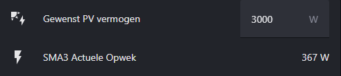

De omvormer hier kan het al, nu de automatiseringen nog gaan bouwen.

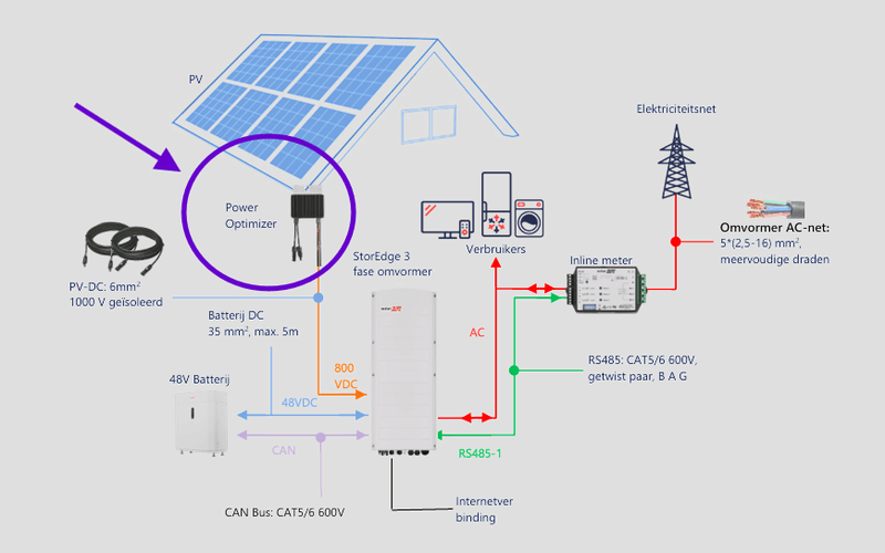

Het dak met de 21 panelen waarvoor ik de omvormer wil vervangen ligt pal West. De huidige StecaGrid omvormer kan niet dimmen, niet eens aan/uit op commando, dus die zal ik met mijn dynamische E-contract toch vóór januari moeten gaan vervangen. Geen haast dus, maar moet wel gebeuren.
Omdat ik zo’n 5 jaar geleden van het gas af ging (EV plus 2x WP) heb ik er op Oost nog eens 19 panelen bij gelegd. Dát is mijn SolarEdge-systeem en dat werkt nog steeds prima. Dat is goed te regelen en ik zal in HA eens een automatisering moeten schrijven om dat dak te dimmen in geval van negatieve prijzen.
Zoals ik dat ook moet doen voor de nieuwe omvormer op West.
In mijn geval heb ik dus vrijwel volledig Solaredge (49 panelen met Solar edge inclusief optimizers, ook nog 8 enphase van paar jaar daarvoor).
Exact met dezelfde redenering “arbeids kosten als ik al die optimizers zou willen vervangen” kom ik na veel wikken en wegen tot de conclusie dat “als je DCkoppeling wilt” (en dat wil ik) je dan in het ecosysteem moet blijven, in mijn geval Solaredge edge dus.
Bij die vervanging van de omvormer heb ik ook gekeken of ik er dan eentje zou willen met DC-accukoppeling, maar kwam al snel tot de conclusie dat dit toch al snel een kostbaar grapje gaat worden.
Daarom ligt mijn aandacht op dit moment meer in de richting van een AC-gekoppelde accu, waarbij Zendure nu goede ogen gooit met z’n hoge RTE. Een AC-gekoppelde accu met hoge RTE wijkt qua efficiëntie niet veel af van een DC-gekoppelde accu, die misschien een lagere RTE heeft? En dan heb ik bij een AC-koppeling veel meer vrijheid in zowel plaats als merk.

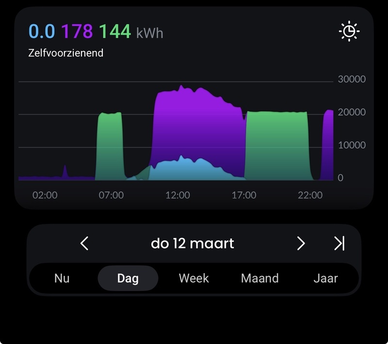

Jan-tweak schreef op zaterdag 14 maart 2026 @ 20:54:
ik vrees dat deze berekening erg optimistisch is, een normale betaalbare thuis-batterij is namelijk helemaal niet in staat om je overhead tijdens de zomermaanden te kunnen wegnemen, daarvoor heb je gewoon veel te grote capaciteiten nodig die je zelf niet eens meer tijdens de avond/nacht leeg krijgt.
Zeker voor mensen die nu nog geen terugleverkosten hebben en dat in 2027 wel moeten, dat zijn extra kosten die je zeker bij een vast cq variabele contracten ook met een thuis-batterij niet kunt wegnemen.
Tevens kun je via deze weg ook niet je ideale capaciteit voor je thuis-batterij bepalen, en dat is eigenlijk de bepalende factor voor de kosten en uiteindelijk ook voor je toekomstige besparingen.
Dat wegpoetsen is niet het probleem, ook in 2027 niet.
De EV bedrijfsbus is ‘onderweg’ dan kan die in de avond nog geladen worden van eigen dak. En het overschot gaat tegen de dagelijks beste epex de deur uit. Geen druppel gaat over de rand ook niet voor 0ct.
Afbeeldingslocatie: https://tweakers.net/i/2m8MgimovCbGfTSu6sNAI_HNAJ8=/800x/filters:strip_icc():strip_exif()/f/image/ey6fnde1axSvNvfcaQA0rxUz.jpg?f=fotoalbum_large
214kWh LFP | 48kVA Victron Multiplus | 24.3kWp O/W | SMA Tripower x 15 | SmartSolar 450/200 | Daikin Multi+ 5MXWM68A9 met 2x Perfera FTXM42A | Fujitsu Atlantic Calypso Split V3 200L | Gasloos | 500m2 bj 1900

jaapsander schreef op zondag 15 maart 2026 @ 09:32:
Update, het is blijkbaar toch lastig om een sting zonder en een string met SolarEdge optimizers samen te voegen in een enkele hybride omvormer. Dus ik zit te zoeken naar alternatieve oplossingen zonder het dak op te moeten klimmen om optimizers toe te voegen / te verwijderen van de betreffende string zonnepanelen.
Is een makkelelijke plug and play oplossing misschien om een hybride accu te kopen waar zonnepanelen op aangesloten kunnen worden? Zoals bijvoorbeeld de zendure solarflow 2400 pro? Deze heeft een aansluiting voor 3000WP zonnepanelen. Dat is precies de 10x300WP die ik nu op de Solis omvormer heb zitten. Gaat dit werken? Of maak ik ergens een denkfout en kun je helemaal geen string aansluiten, maar alleen losse panelen?
55Vdc lees ik als maximale spanning voor PV
  • jaapsander
  • Laatst online: 12-10 15:20
Vdvmark schreef op zondag 15 maart 2026 @ 09:38:
Dat gaat hem niet worden. Als ik nu in de omvormer kijk via de Cloud Portal dan zie ik dat de string van 10 panelen nu 300+V doen bij kW opwek nu in de ochtend... Terug naar de tekentafel dus. Waarschijnlijk ga ik moeten accepteren dat ik geen nette alles in 1 oplossing ga realiseren zonder het dak op te moeten.

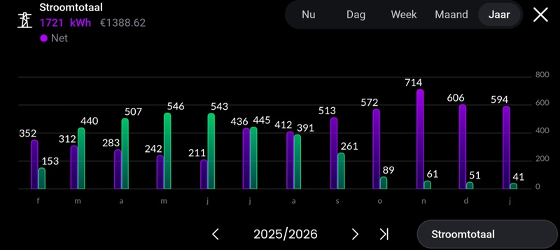

  • mitsumark
Taro schreef op zaterdag 14 maart 2026 @ 22:43:
Die stekker druk je er in 3 seconden in, maar als je bijv. ook een laadpaal, etc. hebt, dan kan je beter tijdig met een EMS aan de slag gaan...
Is die 2400 Watt ongeveer voldoende vermogen vs je PV systeem?
Ik ben inderdaad bang dat de slimme laadpaal en slimme accu elkaar gaan tegenwerken. Zie wel wat workarounds met de juiste instellingen of met home assistant, maar een "kant en klaar, "plug&play" EMS waar ik zelf niet hoef na te denken heeft wel mijn voorkeur, ik ken ze alleen nog niet.
Grootste vraag is hoe ik voorkom dat de auto gaat laden vanuit de accu.
Ik heb nu ongeveer 4500Wp en lever maximaal 4kW terug. Dus nee niet alles kan dan volledig de accu in, maar het reduceert wel de teruglevering.
Samen met de EV's denk ik de boete fors te kunnen reduceren, maar welk aandeel door de accu weet ik niet, dat inzicht kan ik nu nog niet maken.
Helemaal 0 terugleveren gaat niet lukken, daarvoor heb ik in de zomer gewoon teveel opwek (of te weinig verbruik :+ ), ook meer vermogen gaat dan niet helpen.

Je gaat er vanuit dat iedereen alles voor je mogelijk zal maken. Heb hier ook een SolarEdge systeem, in dit geval uit 2016. Die heeft echter geen enkele weet van het wel/niet bestaan van een thuisaccu.
Wat je dus centraal wil aansturen: Maximaal produceren tot het maximale vermogen van je thuisaccu. Zit de thuisaccu vol en kost stroom exporteren je geld, stem dan de export limiet af op je huisverbruik. Levert stroom exporteren je geld op, exporteer dan maximaal. Zo voorkom je dan je de export op 0 zet, overdag al stroom uit je accu's gebruikt die je voor 's avonds wil bewaren.
Mensen rekenen veel te veel op anderen om hun situatie voor ze te organiseren. Als je producten van verschillende merken hebt zal je zelf aan de bak moeten om die regie te pakken. En dan moet je gaan nadenken over de mogelijke situaties.
Hierbij een voorbeeld dat ChatGPT mij recent gaf als mogelijke situaties waar ik in mijn huishouden evt. op zou moeten/kunnen anticiperen. Ga ik natuurlijk niet doen, ik ga uit van max +-5 hoofdsituaties, maar om even aan te geven hoe complex dit kan worden als je het 100% wil organiseren:
Afbeeldingslocatie: https://tweakers.net/i/-9hwWa7cn7tWbCt9yYCXKiNZdxY=/800x/filters:strip_exif()/f/image/pQEijBfBt5J2uhgJVKRSycnf.png?f=fotoalbum_large

Het levert geld op. Heb in heel 2025 12.000+ kWh van het net gehaald en over het hele jaar maar 150 Euro stroomkosten betaald, incl. 2 EV's volledig thuisladen. Zonder Home Assistant was dat heel anders geweest.

Ik zit nog even naar je originele vraag te kijken.
Is het wellicht een optie:
StecaGrid 5503 vervangen door een solaredge Storedge omvormer.
ZONDER optimisers (want dat is teveel werk)
[edit, SE werkt niet zonder optimisers]
Dan kan je daar naar believen BYD LVS batterijen bij plaatsen.
prijs op basis van stralendgroen: 3744 euro in geval van 8kWh batterij en dan kan je nog wat btw terugvragen
Zendure met 8.64kWh batterij komt op 3156 euro, dat scheelt niet super veel.
Ik weet het niet helemaal zeker maar ik dacht dat solaredge toestaat om 2 omvormers binnen 1 systeem te besturen. Dan heb je je oude solaredge omvormer MET optimisers en de nieuwe zonder.
Voordeel:
- alles binnen 1 eco-systeem hebt hetgeen handig is omdat zowel batterij als PV meedoen met nul-op-de-meter regelen.
- 3 fase
- in ieder geval voor de helft DC gekoppeld
NB,.. ik wil je niet perse naar solaredge praten. Maar ik ben zelf ook door de hele transitie gegaan. Zolang je alles op 1 fase doet is een zendure of iets dergelijks "niet slecht". Zodra je naar 3 fases wilt/moet wordt een hybride omvormer behoorlijk interessant.
NB: de storedge omvormers zijn hybride en kunnen dus batterijen aansturen. Zijn zelfs compatibel met de wat goedkopere BYD batterijen. Ze hebben geen backup functie zoals de veel duurdere homehub.
Zelf goed checken... ik heb dit niet tot in detail bekeken.

  • RonJ
  • Laatst online: 19:19
Stefannn schreef op zondag 15 maart 2026 @ 11:46:
Leuk verhaal, maar een SolarEdge werkt niet zonder optimizers. Die zijn namelijk ook de MPPT, de omvormer doet alleen DC/AC omzetting en step-down naar 230V.
All-electric.
@Stefannn
Zijn er SE-omvormers dan die zonder optimizers kunnen werken?
Das nieuw voor mij en dan zou dat zéker een optie zijn. Dat lost dan een aantal dingen tegelijk op.

  • Jan-tweak
  • Registratie: November 2025
  • Laatst online: 19:14
Hippe Lip schreef op maandag 16 maart 2026 @ 11:25:
@Stefannn
volgens mij niet, zie bv deze documentie van SolarEgde waar voor de PV zonnepanelen duidelijk optimizers nodig zijn.
Afbeeldingslocatie: https://tweakers.net/i/w5vDuUg7AShoW0doKp4dZYD8xx4=/800x/filters:strip_exif()/f/image/jsnYJEgmUD24rOgSf9OKU2hV.png?f=fotoalbum_large
