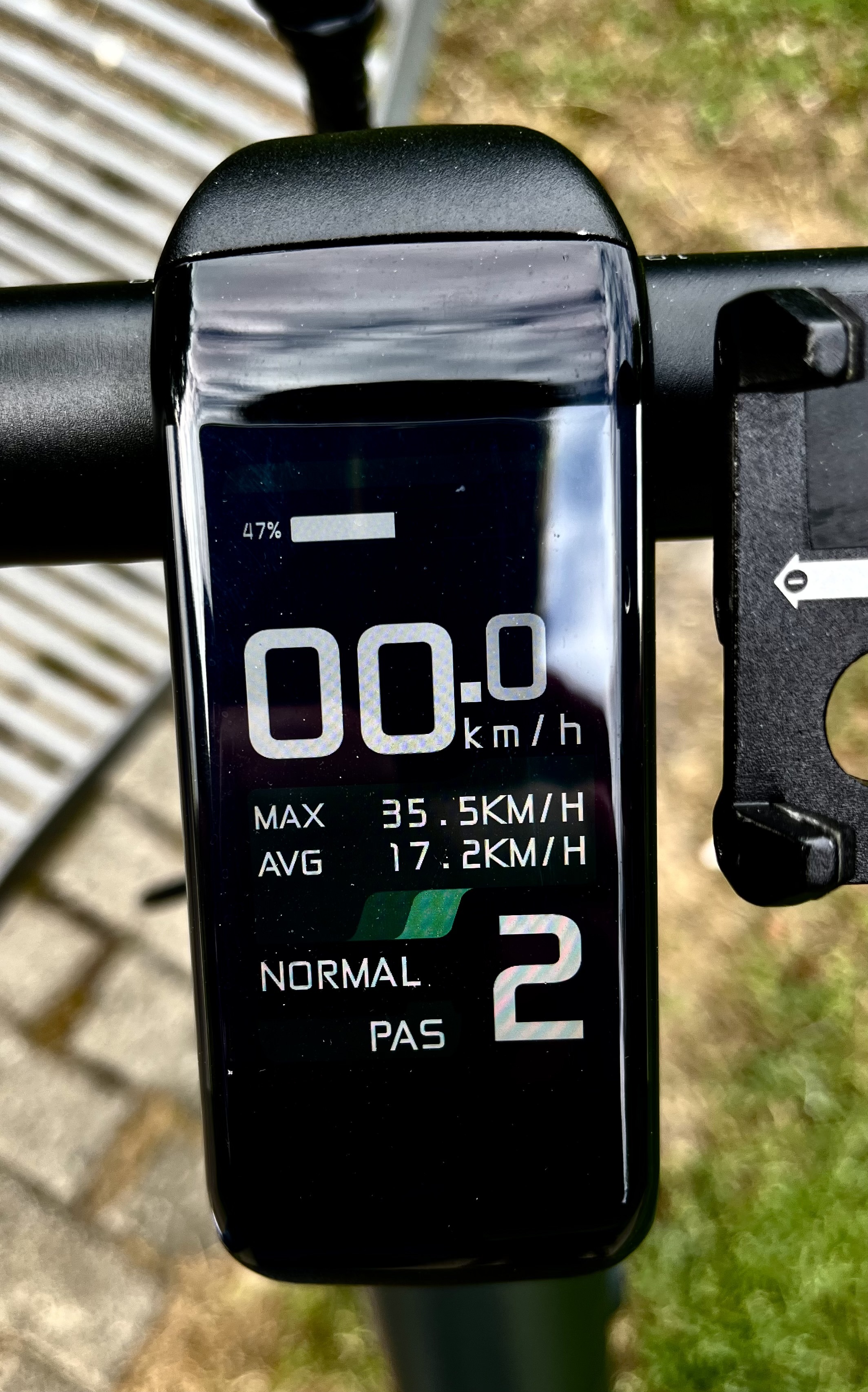

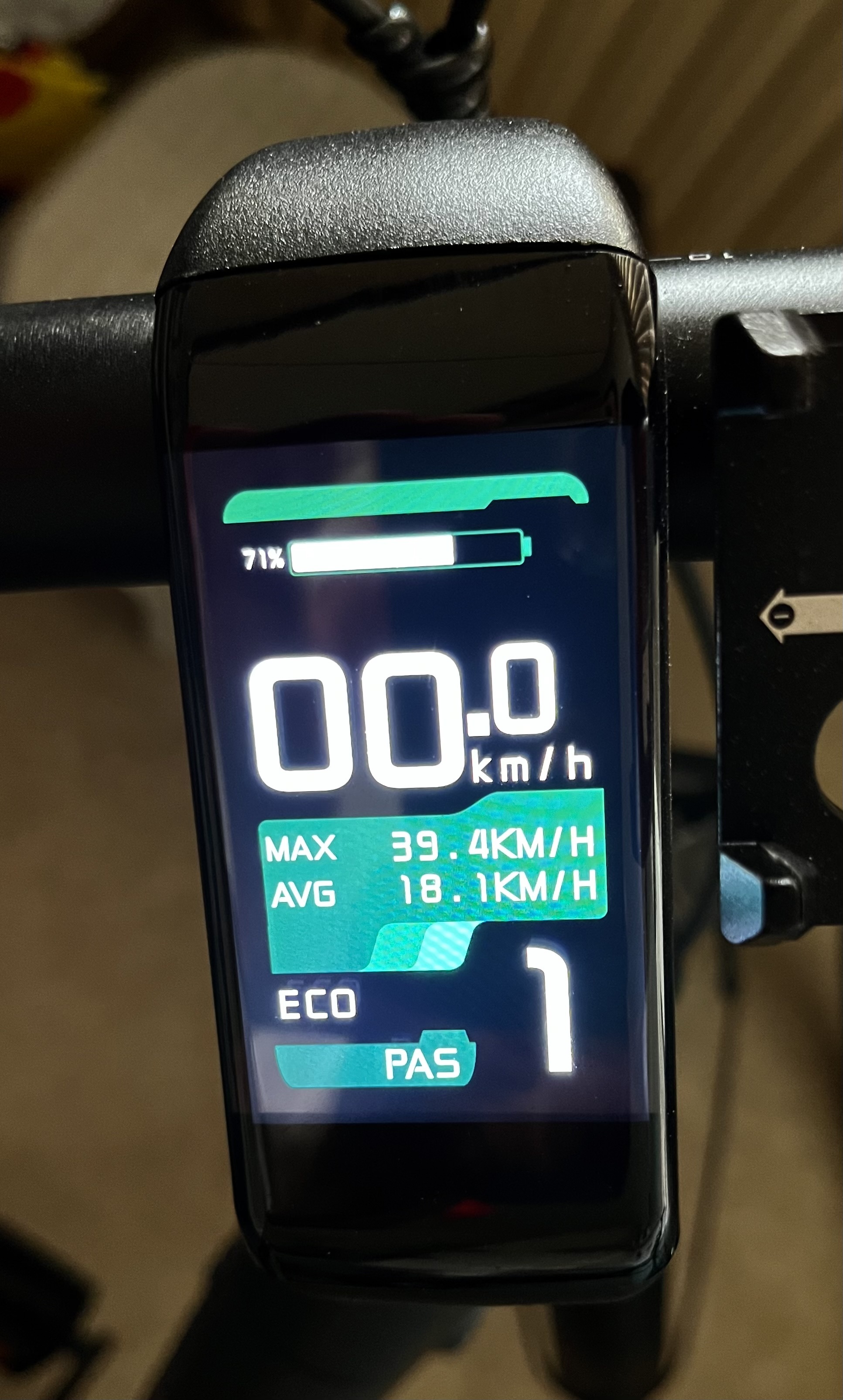

Earlier today, on my cgo800, but you have to paddle like crazy. I think I can get it upto 40 under better circumstances, but it was quite windy today.

Ik ben de gelukkige eigenaar van een CGO600
Het viel me op dat er een bug zit in de firmware van het display, de totale km-stand wordt na 1000 km automatisch gereset naar 0, en daarnaast is de bluetooth verbinding ronduit slecht te noemen.
Ik neem aan dat dit met een firmware update te verhelpen is, maar zag nergens de optie in de App van Tenways.
Met enig google-werk is wel te vinden hoe de SW102 display ( die ook veel voor Bafang motoren wordt gebruikt ) is te voorzien van andere firmware, en ook een wat oudere firmware versie heb ik wel kunnen vinden, maar liever krijg ik een officiele van Tenways zelf ivm garantie etc.
Een korte mail wisselling met de ( uitstekende ) support zorgde ervoor dat ik keurig een nieuwe Firmware versie en handleiding voor het flashen toegestuurd kreeg.
Nu vroeg ik me een paar dingen af :
1- heeft iemand al eens de US firmware versie geflashed ( om zodoende de speedlimit naar 32 te krijgen ?
2- heeft iemand uberhaupt de VS firmware ?
3- heeft iemand de firmware al eens geprobeerd te herschrijven ?
4- heeft iemand al eens open source firmware geflashed ( zoals die ruimschoots beschikbaar is voor de Bafang etc )
5- is er iemand die een ongelimiteerde SW102 display van Ali-express of iets dergelijks heeft gekocht en deze zonder flashen ( dus met ongelimiteerde firmware ) werkend heeft gekregen ?
mijn originele gegevens van de display en fiets :
Fiets is van Sept 2022
Display : sw102/2 eu
HW version : 220230
FW version : 220805

Ik heb de firmware van de CGO600 kunnen flashen via een Iphone ( android gaf een 0x85 GATT error ).
Oude versie : 220805
Nieuwe versie : 320824
Gedeelte wat niet is toegestaan, verwijderd. Zie ook de TW onderaan de pagina en deze post: Notna in "Het grote Tenways E-Bike topic"
