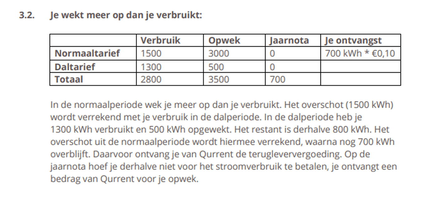

Ik ben even op zoek naar aanleiding van de voorwaarden netto teruglevering 2022 van Greenchoice hoe Greenchoice nou echt om gaat met salderen.
Ik ben vooral nerveus over voorbeeld drie:
Afbeeldingslocatie: https://tweakers.net/i/3jGOcRXJJ5QQoYsFB0AxU5JAdL4=/full-fit-in/4920x3264/filters:max_bytes(3145728):no_upscale():strip_icc():fill(white):strip_exif()/f/image/eucRqIXkgmoyzfaEzW3xqJyU.jpg?f=user_large
Ik heb heel recent een 3 jaren contract afgesloten dat in augustus in gaat, met als doel nog 3,5 jaar lang maximaal te kunnen genieten van salderen. Het betreft een contract dat ik via deze link heb afgesloten. Ik kan dit contract nu nog een week opzeggen, indien de voorwaarden voor salderen niet zoals gehoopt zijn.
Vraag: worden daluren en normaaluren apart gesaldeerd? Want dan ga ik met dit contract het schip in, omdat ik in de daluren vele malen minder produceer dan dat ik verbruik.
Ik weet 99,9% zeker dat dit niet het geval is, maar wil het 100% zeker weten.

DrayFIRE schreef op zondag 24 maart 2024 @ 13:58:
Is het dan niet veel eenvoudiger om zelf even met Greenchoice te bellen?
Vraag dan welke van de die scenario's in jouw overeenkomst staat (als je dat al zelf niet kunt opzoeken)

Nico-G schreef op zondag 24 maart 2024 @ 14:31:
Edit: typo
Anders naar enkel tarief laten zetten.
hun voorbeeld 3 is niet juist, volgens bij is deze nu ook niet meer bij hun zichtbaar.
zie deze link: https://www.greenchoice.n...pwekken.pdf?origin=zoeken
Afbeeldingslocatie: https://tweakers.net/i/Hr25T9-FxzkDSYiaCPsz9wvV4sw=/full-fit-in/4000x4000/filters:no_upscale():fill(white):strip_exif()/f/image/e5PbY5Vo4FsRWIuXqfKVyXnC.png?f=user_large
hier zie je dat men het hier wel juist heeft verwoord.

TL;DRt: als er niks is afgesproken, dan geeft de geschillencommissie je gelijk als de leverancier per tariefperiode saldeert en jij er over klaagt. Als het per tariefperiode salderen wél vooraf is afgesproken, dan maak je minder kans.
marktweakt schreef op vrijdag 12 april 2024 @ 10:04:
Dat laatste is maar goed ook anders zou je voor dit jaar waarschijnlijk weer opnieuw het hele traject in moeten bij de Geschillencommissie. GC past namelijk niet zijn beleid aan op basis van uitspraken van die commissie, maar gaat gewoon door op de ingeslagen weg. Een andere tweaker hier is dat al overkomen. Die moest het jaar erop weer opnieuw naar de commissie.
Tegenwoordig staat er in het contract:
Salderen we verrekenen op je jaarnota’s het verschil tussen wat je van ons afneemt en wat je
aan het net teruglevert. We noemen dit salderen. Met de salderingsregeling ontvang
je voor de elektriciteit die je teruglevert hetzelfde tarief (incl. belasting) als je betaalt
voor elektriciteit die je op dat moment afneemt.
Heb je een meter met draaiende
telwielen dan loopt je meter terug. Je jaarlijkse meterstand is dan je netto afname
minus teruglevering.
Dit is misschien niet volgens de gedacht van de salderingswetgeving, maar is ook niet tegen de wet.
Als het zo in je contract staat, dan maak je veel minder kans bij de Geschillencommissie.
Zie 202466/207819:
Naar de commissie begrijpt heeft de ondernemer in de bevestiging van de afgesloten leveringsovereenkomst medegedeeld overeenkomstig voornoemde salderingswijze, welke niet in strijd is met de wet, te salderen. Voorts is niet gesteld of gebleken is dat de ondernemer door op de wijze te salderen zoals zij heeft gedaan in strijd heeft gehandeld met de wet of de tussen partijen bestaande overeenkomst.
Ook in een uitspraak over dynamische contracten (197473/201288) staat in wat wolligere bewoordingen dat het niet tegen de wet in gaat om dezelfde vergoeding te geven voor teruglevering als dat je zou betalen voor afname:
De commissie komt tot de slotsom dat in het geval van een contractvorm met volledig dynamische prijzen,
zowel voor de levering als voor de teruglevering, de wijze waarop de ondernemer saldeert niet onredelijk is
of strijdig met het bepaalde in artikel 31c van de Elektriciteitswet. Dat de terugleververgoeding die na
saldering wordt betaald onredelijk zou zijn, is de commissie ook niet gebleken.

dextertje schreef op vrijdag 12 april 2024 @ 14:15:
De salderingswetgeving is de wet. Wat je hier zegt kan dus niet.
Ik zou niet al te veel waarde hechten aan wat volgens de Geschillencommissie wel of niet volgens de wet is.
Het is hun interpretatie van de wet die ze ook regelmatig in verschillende uitspraken heel verschillend uitleggen. Als je wilt weten of iets volgens de wet mag dan moet je toch echt naar de rechter.
  • dextertje
  • Laatst online: 13-10 03:28
marktweakt schreef op vrijdag 12 april 2024 @ 14:35:
Tuurlijk wel. De wet is niet binair. Je kunt een wet anders interpreteren dan de gedachte van de wet was, zonder dat die interpretatie in tegenspraak met de wet is.
In het geval van salderen: de gedachte was dat je de invoeding aftrekt van de afname en dan het saldo afrekent. Hoe je de prijs van het saldo aan kWh's precies moet uitrekenen staat er niet.
Als een leverancier van te voren kenbaar maakt dat ze per tariefperiode salderen en zo dus de afrekening bepaalt, is dat niet in tegenspraak met wat er staat.
Alleen het was vooraf anders bedacht door de wetgever.
Inderdaad, uiteindelijk beslist de Hoge Raad of iets volgens de wet mag, als het zover komt.
Maar voor mensen die naar de geschillencommissie stappen, is het best relevant hoe ze de wet interpreteren.
Ik zie m.b.t. de saldering nergens een hele andere interpretatie van de geschillencommissie, trouwens.
  • marktweakt
  • Laatst online: 19:06
dextertje schreef op vrijdag 12 april 2024 @ 16:53:
De wet is wel degelijk binair. Het kan wel zijn dat er (tijdelijk) meerdere interpretaties mogelijk zijn als het een onduidelijke wet is, maar door rechtelijke uitspraken (jurisprudentie) zal deze onduidelijkheid worden weggenomen. Daarbij is een belangrijke bron van recht in zo'n geval voor de rechter de ontstaansgeschiedenis van de wet en hetgeen de wetgever bij het opstellen van de wet heeft bedoeld.
