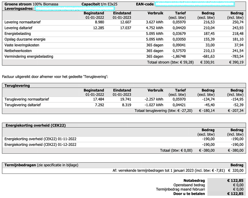

wij hebben 2 zakelijke panden met zonnepanelen. Beiden zitten onder 1 contract bij Greenchoice (Zakelijk). We krijgen 2 rekeningen, en zie hier, men rekent dus per pand anders af. Gebeld en ze snappen het ook niet.. sapperdeflap reactie :( Wacht even hun reactie af. Maar weinig hoop op een eerlijk antwoord.
Begrijpt iemand dit nog?

peterpijpelink schreef op donderdag 1 juni 2023 @ 11:14:
Op de bovenste afrekening ben je netto verbruiker dus dan gaan ze per periode jou daadwerkelijke verbruik en teruglevering uitrekenen. Op de onderste afrekening lever je netto terug waardoor ze de kWh's tegen elkaar wegstrepen en je over het overschot de terugleververgoeding krijgt.

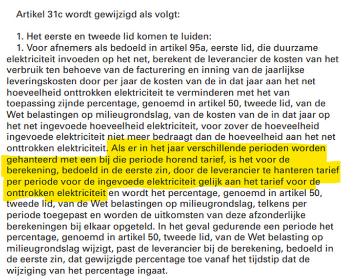

Staat in https://www.eerstekamer.n...ijzigd_voorstel_van_wet_2 op pagina 3 nu dat "de Greenchoice methode" de juiste is?
Afbeeldingslocatie: https://tweakers.net/i/Ru1QXN_oL5HmHODcJ0wC8txgvnc=/full-fit-in/4000x4000/filters:no_upscale():fill(white):strip_exif()/f/image/JNRjexgpJkOaxF1k1LWNDIoj.png?f=user_large
  • elektriekert
  • Laatst online: 23:34
Dit staat omschreven voor ontrokken elektriciteit, ik zie niets staan over ingevoede elektriciteit.

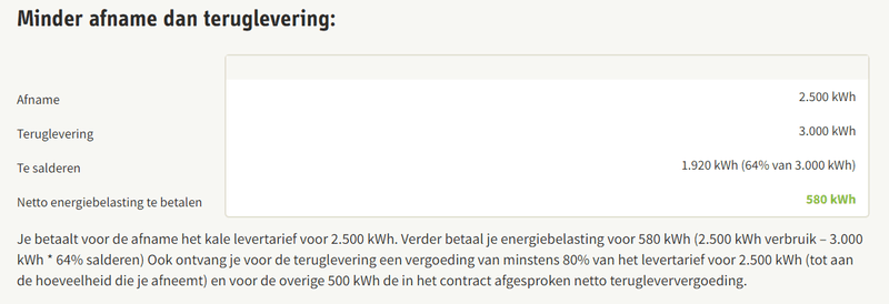

Hier gevonden op GC:
bron: https://www.greenchoice.nl/zonnepanelen/salderingsregeling/
Iedere klant met zonnepanelen saldeert de afname met de teruglevering, waarna het netto verbruik resteert. Heb je minder stroom teruggeleverd dan je hebt afgenomen? Dan betaal je voor je netto verbruik per tariefperiode je variabele leveringskosten maal het verbruik, zoals in het voorbeeld hierboven.
Lever je meer stroom terug dan je afneemt? Dan lever je stroom netto terug aan het elektriciteitsnet. Greenchoice geeft dan voor deze netto teruglevering een netto terugleververgoeding. De hoogte van je netto terugleververgoeding kan je vinden in Mijn Greenchoice.
Desondanks vind ik het niet duidelijk omschreven.

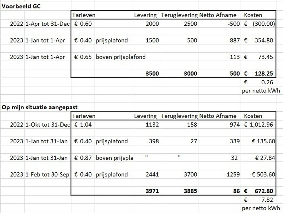

Interessant... ik heb vorige week geschreven naar GC, gebruikmakend van het voorbeeld op hun website maar aangepast aan mijn situatie (zie mijn voorbeeld met mijn verwachte situatie per eind September hieronder...). Kreeg recentelijk antwoord dat mijn voorbeeld/simulatie korrekt was :-(
Heb verder gevraagd of zij het niet absurd vinden dat ik 7.82 Eur per net kWh zou moeten betalen... maar daar heb ik nog geen antwoord op :-)
Zo onlogisch lijkt het niet.
Pand 1 heeft meer gebruikt dan geleverd, dus wordt zowel voor gebruik als teruglevering met het gebruikstarief gerekend.
Pand 2 heeft meer geleverd dan gebruikt, dus wordt voor gebruik en levering met het teruglevertarief gerekend.
Dat is een toch nette implementatie van salderen, en nog op jaarbasis ook?

Het voorbeeld van Greenchoice :
Maar zoals gezegd.. Check eigen contract/aanbieding voor de voor jou geldende voorwaarden.
Wellicht is de vertaling/uitleg bij independer niet helemaal up to date of heeft GC zelf al wijzigingen aangebracht in de voorwaarden. Maar mogelijk gelden deze voorwaarden nog wel voor oudere contracten.
Afbeeldingslocatie: https://tweakers.net/i/0i4507PlId6DmOacarVCnLZONmo=/800x/filters:strip_icc():strip_exif()/f/image/ZWv0qiVqh7a1eIpR8jEG3Cqa.jpg?f=fotoalbum_large

De nota van GC is waardeloos als je niet exact weet wat de regels, daarom heb ik een Excel sheet gemaakt waarmee ik deze kan narekenen :). Ik zal deze uitkleden en hier posten op een gegeven moment, maar pin me hier niet op vast :P.
Even wat antwoorden op je vragen:
Vermindering energiebelasting gaat per dag en staat dus los van verbruik.
Opslag Duurzame Energie (ODE) en Energiebelasting wordt berekend over je netto verbruik:
3720 + 2626 = 6346kWh levering
 267 +  164 =  431kWh teruglevering
6346 -  431 = 5915kWh netto verbruik
Wat betreft de BTW:
In het geval dat je meer verbruikt dan je levert rekent GC een bedrag voor de levering en voor de teruglevering. Beide met BTW. Dit is overigens normaliter gunstig als je dal/piek tarief hebt: Het gros van je teruglevering is in piektarief :). De BTW voor de teruglevering staat netjes in de box "Teruglevering".

- Inmiddels gesproken met GC, waren erg redelijk. Ze moeten bij een meterwissel deze informatie sturen. Maar bij de echte jaarrekening komt er een compensatienota, waarbij ze saldering herberekenen.
- Voor het extra gasverbruik heb ik een bezwaar geschreven, die blijkbaar Liander moet uitvoeren. Zij hebben ook de originele inschatting gemaakt volgens GC.
- @Epsilon , snap je bericht nog niet helemaal. Ik heb onderstaand contract. Ik zou verwachten dat ik die energiebelasting (0,12599 euro per kwh) ook terug krijg bij het salderen, naast de BTW

  • Epsilon
  • Laatst online: 20:16
Epsilon
Avatar revival!
rolandb schreef op dinsdag 20 juni 2023 @ 12:13:.
Energiebelasting berekening staat op je nota op basis van je netto verbruik (net zoals de ODE). Dus deze is al gesaldeerd :).

GC hanteert alleen het tariefperiode verhaal bij een gewijzigd tarief.
Dat gaat er op 1 januari zeker komen na afloop van het prijsplafond.
Omdat jij een vast contract hebt komen er daarna alleen tariefperiodes bij een wijziging in btw of belasting en dat is normaal gesproken op 1 januari. Als jouw jaarperiode steeds van 1 juli tot 1 juli loopt: zal je opwek en verbruik dan in de periode 1juli-31dec heel anders zijn dan 1jan-30juni?
Normaal met zonnepanelen niet echt lijkt me maar ook dit is afhankelijk van jouw situatie.
Is dat niet heel anders voor die periodes dan hangt het van de wijziging af of het voor jou voordelig of nadelig is.
Eerlijk gezegd zou ik me met deze tarieven niet zo’n zorgen maken.

Wat ik niet helemaal begrijp is hoe het zit bij GreenChoice en de salderingsregeling in 2025 en later:
Voorbeeld GreenChoice
Afbeeldingslocatie: https://tweakers.net/i/sE0iYYSke05Hg2gH65BvOCpKOF8=/800x/filters:strip_exif()/f/image/kWg53NgXXP5fI1p0pFy5QMol.png?f=fotoalbum_large
Als het ik het zo lees heb ik meer vragen dan antwoorden, in het bovenstaande voorbeeld. Ik zou zeggen, eerst streep je 1920 kWh af van de 2500 kWh, blijft er 580 kWh over waarover je energiebelasting betaald, en ook 580 kWh waar je het afgesproken stroomtarief over betaald. Over de 1080 kWh (3000-1920) krijg je de afgesproken teruglever vergoeding welke is afgesproken bij je contract.
Ik begreep niet waarom ze het vervolgens hebben over het nogmaals tegen 80% van de levertarief krijgt over de 2500 kWh en de 500 kWh tegen het afgesproken teruglever vergoeding?

In 2025 mag u 64% van de opgewekte energie afstrepen van uw energierekening. Stel dat u in 2025 1.000 kWh teveel stroom heeft opgewekt met uw zonnepanelen en teruglevert aan het net, dan valt 640 kWh onder de salderingsregeling: 1.000 kWh x 64% salderen = 640. Hierover wordt de volledige prijs vergoed. De overige 36% van de teruggeleverde stroom (360 kW) mag niet gesaldeerd worden. Daar geeft de energieleverancier een terugleververgoeding voor. Deze vergoeding is lager dan de prijs per kWh voor de verbruikte stroom.
