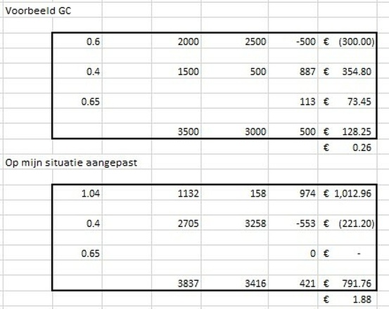

@Heintje
Bijvoorbeeld:
1 juni tm 31 december Verbruik 2000, opwek 3000. Tarief 30 cent
1 Jan tm 30 juni. Verbruik 3000, opwek 1999. Tarief 45 cent
(Alles fictief)
Je zou zeggen: 1 kWh verbruikt totaal over het hele jaar dus ook ca 40 cent kosten.
Maar nee. Ze doen:
1 juni tm 31 december. Verbruik 2000 x 30 = 600 euro. Opwek 3000 x 30 = - 900 euro
1 Jan tm 30 juni. Verbruik 3000 x 45 = 1350 euro. Opwek 1999 x 45 = - 899 euro
Verbruik dus 600 + 1350 = 1950 euro
Opwek dus -900 en - 899 euro = 1799 euro
Voor die 1 kWh betaal je dus maar liefst 151 euro!
Hoe deze rekensom uitvalt hangt dus sterk af van je tarief op dat moment!
Kan ook heel voordelig uitpakken.
Als je netto teruglevert over een heel jaar (dus wel je totale verbruik - totale opwek is een negatief getal) dan gaat dit sommetje niet meer op. Als je dan bijv over een heel jaar 10kwh teruglevert krijg je voor die 10kwh de afgesproken terugleververgoeding (bij mij 11ct per kWh).
Bij een netto terugleveraar kijken ze dus wel naar een heel jaar.
Dit is zoals ik het begrepen heb. Als iemand anders het anders begrepen heeft hoor ik het graag!

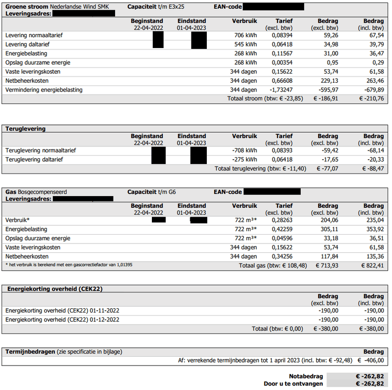

Dit topic heb ik met interesse gevolgd. Afgelopen maand kreeg ik de jaarafrekening van Greenchoice. Ik had een jaar lang een maandelijks wisselend tarief. Ik verbruik 9.000 kWh en lever 5.000 kWh terug: gasloos huis, warmtepomp, airco en elektrische auto.
En zoals verwacht, de saldering is niet goed gedaan. Ook bij mij heeft Greenchoice per tariefperiode de kWh's omgezet in euro's. Van zowel verbruik als teruglevering. En die euro's van elkaar afgetrokken. Dat is flink in mijn nadeel, aangezien ik de meeste opwek had in de "goedkope maanden" en het meest verbruik in de maanden dat een kWh meer dan een euro koste.
Ik nam contact op met Greenchoice. Ze vonden dat ze het goed had gedaan. En hadden als enige inhoudelijke reactie deze uitspraak van de Geschillencommissie: https://www.degeschillenc...et-correct-is-gesaldeerd/. Ik had Greenchoice al gewezen op een andere uitspraak van de Geschillencommissie ( https://www.degeschillenc...sing-salderingsregeling-2) en natuurlijk de uitspraak van de rechter (https://uitspraken.rechts...id=ECLI:NL:RBMNE:2023:788). Dat negeerden ze volledig.
Vervolgens heb ik alles doorgezet naar mijn Rechtsbijstandsverzekeraar. Hopelijk gaan ze in conclaaf met Greenchoice en kopen ze het niet gemakkelijk af. Want dan kan Greenchoice hiermee door gaan.

@ spacewagon In de uitspraak van de rechter staat juist dat de leverancier moet verrekenen met dezelfde prijs voor levering en teruglevering. Dus de rekening is correct..
  • spacewagon

Ik heb alles zelf doorgerekend. En voor het restant afname heb ik een gewogen gemiddelde berekend en die toegekend aan het tarief per periode. In mijn berekening zou ik een stuk minder moeten betalen. Logisch, ik leverde in de zomer het meest terug tegen een laag tarief en nam in de winter het meeste af tegen een hoog tarief.

Hier de afrekening ook gehad. Heb nog een vast tarief maar is tussendoor op 1 juli wel gewijzigd. Ik zie nu in de app dat er met 3 periodes is gerekend, dus oude tarief, nieuwe tarief, en vanaf prijsplafond.
En daar zie ik in de afrekenign dan een gemiddelde van.
Helaas staat de specifiacatie niet online, en moet ik even alles uit de app in excel gaan copieren.
Maar, als ik gewoon alles op het duurste tarief gooi dan scheelt het me 300 euro aan "inkomsten". Afbeeldingslocatie: https://tweakers.net/i/RYg1mhYAZYeZR3GQ4RekBPvqEnM=/full-fit-in/4000x4000/filters:no_upscale():fill(white):strip_exif()/f/image/lirInjHZddfZ9HA6NJ5u9L6V.png?f=user_large
alles even overgetyped in excel.
Afbeeldingslocatie: https://tweakers.net/i/1k8NvL7_nlEU0yKhjnRTexgVc4s=/800x/filters:strip_exif()/f/image/C8NQHjtRH0shdrqCBgHqhVln.png?f=fotoalbum_large
Volgens mij scheelt het 202 euro volgens de greenchoice methode, en de "wegstreep en vervolgens hoogste tarief methode"
[ Voor 27% gewijzigd door Driek op 14-04-2023 15:01 ]

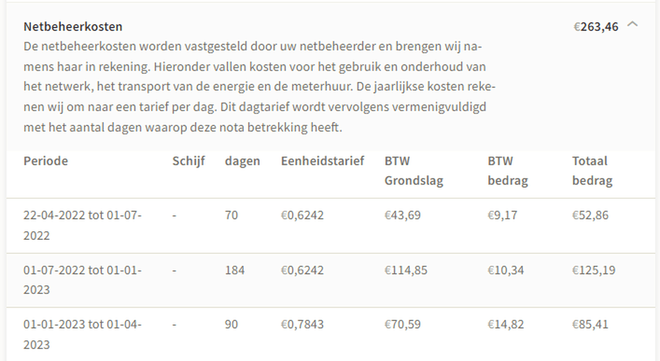

Ben er nog even iets verder in gedoken. De specificatie op de website is inmiddels voor mij inzichtelijk, gisteren nog niet.
Ze hebben geen gebruik gemaakt van gemiddeldes. Ze hebben het inderdaad per tariefperiode gepakt. In het geval van een vast contract gaat dat dus gewoon goed, omdat de tarieven voor levering en terug levering gelijk zijn.
Bij normaal tarief:
Afname 706 kWh = 67,54
Terug levering 708 kWh = -68,14
Daarna is er gekeken wat er qua afname overblijft per tariefperiode. Dat hebben ze gebruikt om de bijbehorende energiebelasting, ODE en BTW te berekenen
Afbeeldingslocatie: https://tweakers.net/i/-XrS6kmR4UH0hoE0fME89Y1vBCc=/full-fit-in/4000x4000/filters:no_upscale():fill(white):strip_exif()/f/image/YorZFc5FeLnlnJ4ZALMoiHmB.png?f=user_large
Afbeeldingslocatie: https://tweakers.net/i/UprqF6kJOeQcgLYlNlAe6CrXt0o=/full-fit-in/4000x4000/filters:no_upscale():fill(white):strip_exif()/f/image/zRZtY2XQaYMjFMlBV7Mmh7gB.png?f=user_large
Zelfde geldt voor de BTW op de vaste leveringskosten en netbeheer. Dagen met 9% en dagen met 21%, dus dat pakken ze per periode.
Afbeeldingslocatie: https://tweakers.net/i/E6jRisa4OiTNcM6WlEpZDHQ26M0=/full-fit-in/4000x4000/filters:no_upscale():fill(white):strip_exif()/f/image/2o2XwIxJQ1hPJXlitXujVoL9.png?f=user_large
Vind het wel moeilijk om het overzichtelijk neer te zetten.

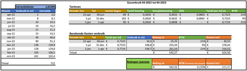

Voor gas heb ik ook even nagerekend en wel duidelijk kunnen maken in Excel. Zie hieronder. Gas is iets makkelijker om de gebruikte methodiek te laten zien, omdat je niet met normaal, dal en terug levering zit.
Per maand het verbruik tegen het toen geldende tarief gezet.
Levering van gas kost mij (kaal) 0.28262 per m3 en omdat dus het contract tarief is veranderd dat niet. Komt dus precies overeen met jaarrekening.
De Energiebelasting, ODE en BTW variëren natuurlijk, maar ook die hebben ze netjes maandelijks per tariefperiode brekend. De bedragen op de jaarnota komen zowel bij exclusief als inclusief overeen met mijn berekening.
@Kroonkurk Dit beantwoord je vraag rondom de Energiebelasting en BTW ook denk ik.

SpelFaut schreef op vrijdag 21 april 2023 @ 14:43:
Bij normaal tarief:
Bij normaal tarief:
Is het niet gewoon zo dat het in jouw geval goed gaat omdat je net iets meer teruglevert dan afneemt?
Als het net andersom was geweest en er dan in Euro was gerekend, had je dan niet juist een flinke rekening gekregen?
Want de pijn in dit geheel zit hem er toch in dat GC alleen klanten die meer afnemen dan terugleveren zwaar benadeelt?
Maar misschien mis ik iets belangrijks.

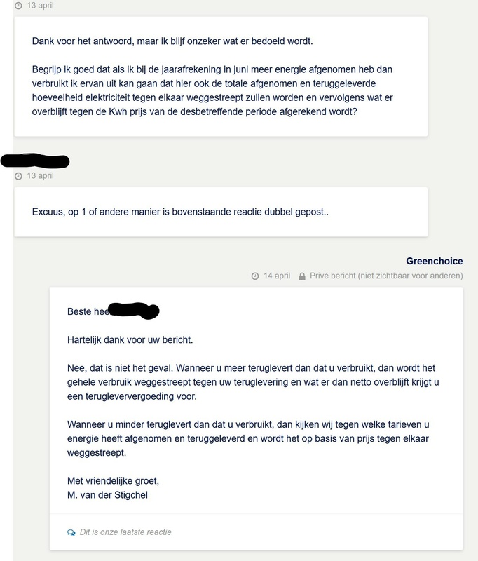

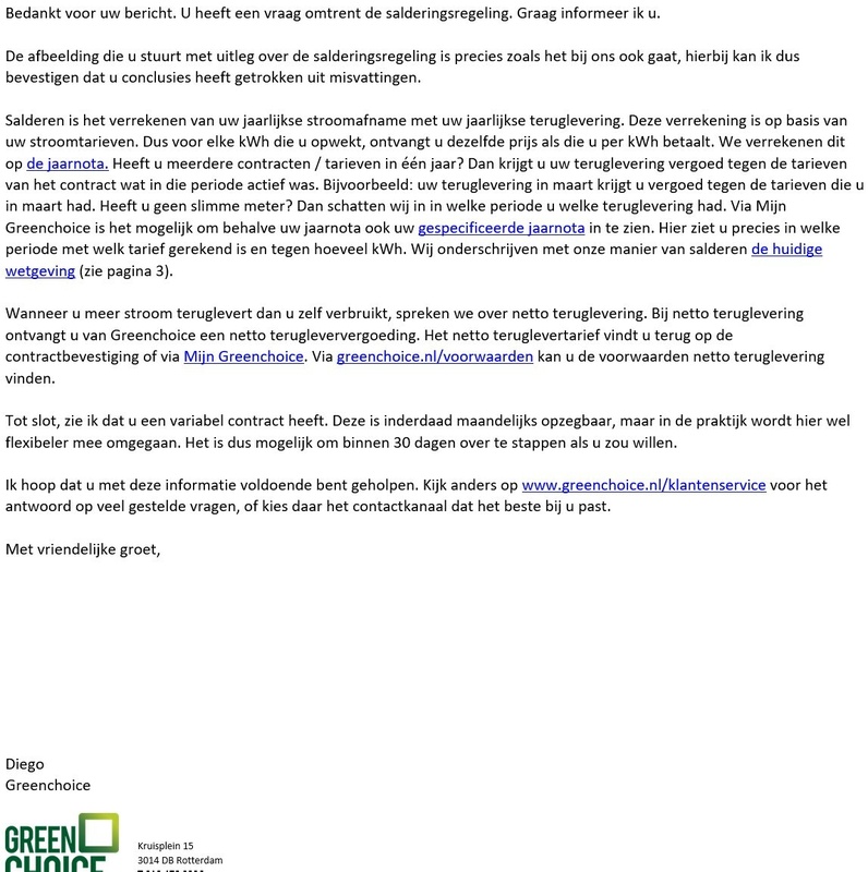

Dit is het antwoord wat ik na veel gedoe kreeg op Klachtenkompas van de Consumentenbond.
Mijn eindafrekening komt per 1 juni en ik wek net iets meer op dan ik afneem dus dan kom ik goed weg.
Ben ondertussen bezig om over te stappen naar budgetenergie geen zin om volgend jaar weer met dit circus te beginnen.

Heintje schreef op maandag 8 mei 2023 @ 13:49:
Maar ik lever toch niet meer terug dan ik afneem? In de piek wel met nét 2kWh, maar in het dal neem ik netto 270kWh af.
Netto heb ik dus totaal 268kWh afgenomen
[ Voor 3% gewijzigd door SpelFaut op 08-05-2023 14:27 ]
  • Heintje
  • Laatst online: 30-09 16:25
SpelFaut schreef op maandag 8 mei 2023 @ 14:26:
Ik ging uit van wat je schreef:
Bij normaal tarief:
Ik zie nu dat je ook daltarief hebt:
Afname 545 kwh
Teruglevering 275 kwh
Het lijkt dan inderdaad goed te gaan. Maar ik ben helaas altijd al slecht in rekenen geweest...
Nader inzicht: maar het is waarschijnlijk vooral goedgegaan omdat je contracttarief onder het prijsplafond zit. Er is bij jou dus geen sprake van twee tariefperiodes.
[ Voor 30% gewijzigd door Heintje op 18-05-2023 20:44 ]

Zijn er hier ook mensen dit dit geintje hebben bij Essent?
Familie van me heeft namelijk per april vorig jaar een variabel contract bij Essent. ( er kon toen geen vast contract afgesloten worden in deze periode)
Nu is de eindafrekening gekomen. (April 2022-April 2023)
536kwh bij betalen.
Veel stroom verbruikt in de winter periode in verband met een warmtepomp.
In de zomer relatief veel terug geleverd hier krijgen ze een vergoeding van €0,05 voor.
Maar er word dus gesaldeerd per tarief periode.
Door dit geintje word er niet per jaar gesaldeerd en kan er circa €1800 bij betaald worden.
Dit is toch omgekeerde wereld?

Hier zijn Essent klanten: Saldering per kwartaal of jaar

Bedankt... Ik heb een kleine simulatie gedaan met wat het zou betekenen als ik niet netto teruglever en vond uit dat die extra kWh mij wel heel duur zouden komen te staan:
Afbeeldingslocatie: https://tweakers.net/i/1vwVt4yELbdvX0MkGdrnbAM5z-s=/x800/filters:strip_icc():strip_exif()/f/image/qnGkNhegD8SXSMGFZ230bCRg.jpg?f=fotoalbum_large

Solarman20191 schreef op zaterdag 13 mei 2023 @ 17:26:
Ja bizar..
Ik begrijp werkelijk niet dat dit zo mag…
heb je ook al bekeken wat er gaat gebeuren als je bij Greenchoice blijft?
Omdat je dan eind dit jaar veel verbruik en weinig opbrengst hebt met juist het prijsplafond? Ken je tarieven niet voor volgend jaar eventueel.
En als het enigszins mogelijk is proberen om toch netto terug te leveren, al is het maar 1/kWh

Gelukkig lijkt het bij mij goed te zijn gegaan omdat ik netto teruglever. Ik heb me nog niet verdiept in de cijfers maar ik heb wel te maken gehad met verschillende tariefperiodes en zo te zien is er op het eerste oog niet per tariefperiode gesaldeerd. Het enige wat wel curieus is, is dat het levertarief iets hoger ligt dan het teruglevertarief.
Afbeeldingslocatie: https://tweakers.net/i/h7OgjIxaNifpxRCvmJcJhxOm-2c=/full-fit-in/4000x4000/filters:no_upscale():fill(white):strip_exif()/f/image/YOL4HkPZRTMAN4zEyedcD19a.png?f=user_large
[ Voor 17% gewijzigd door dcell op 19-05-2023 10:13 ]
  • Heintje
dcell schreef op vrijdag 19 mei 2023 @ 10:03:
Klopt. Netto terugleveren = Greenchoice saldeert gewoon.

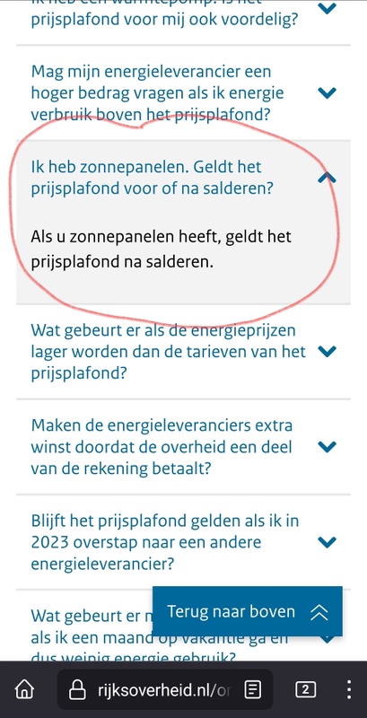

Vind het allemaal erg bijzonder. Volgens onze overheid dient er eerst gesaldeerd te worden:
Afbeeldingslocatie: https://tweakers.net/i/xF6WR5knF42TkNH87Pho6ZSS8YI=/x800/filters:strip_icc():strip_exif()/f/image/x3cdeBmsqCL7EGsORsFkKWna.jpg?f=fotoalbum_large
Bron
Ik vind het er vreemd uitzien. Waarom staat er een bedrag bij levering? Je hebt netto 2028 kWh teruggeleverd. Dat is dan 2000 kWh tegen het teruglevertarief en 28 kWh tegen je levertarief (voorwaarden netto teruglevering bij Greenchoice).
Kan wel zijn dat je ook meerdere teruglevertarieven hebt gehad.
Ik ben heel benieuwd naar de specificatie van de factuur. Wil je die ook nog delen?

Turrican schreef op vrijdag 19 mei 2023 @ 16:55:
Er is geen verdere specificatie op de nota. De rest van de nota bestaat uit de betaalde termijnbedragen en de energiekorting en btw specificatie etc.

Zo ik het zie is er 3.637 kWh teruggeleverd en 1.609 kWh afgenomen. Per saldo 2.028 kWh teruggeleverd en daarom is het terugleveringstarief van 0.11053 van toepassing.
Waarom er ook met 0,10833 is gerekend is voor mij een raadsel, want er zit geen BTW verrekening in het terugleveringstarief..

dcell schreef op vrijdag 19 mei 2023 @ 20:17:
Weet je dat zeker? Als je de nota online bekijkt is er altijd een specificatie per tariefperiode. Dan kun je herleiden waar die tarieven op de samenvatting vandaan komen.
  • dcell
  • Laatst online: 09:03
Turrican schreef op vrijdag 19 mei 2023 @ 21:44:
Je hebt gelijk. Ik heb net gekeken en ik heb te maken gehad met 6 tariefperiodes. Zowel levering als teruglevering zijn identiek qua eenheidstarief. Beide 1x 0,08 en 5x 0,115. Als ik dat optel en deel door 6 kom ik uit op 0,10916.
Op mijn nota is het levertarief (0,1153) dus te hoog gerekend als het een gemiddelde is en het teruglevertarief te laag (0,10833) als ze deze simpele berekening ook toepassen.
De bedragen per tariefperiode kloppen echter wel als ik de eenheid vermenigvuldig met het eenheidstarief. Zowel voor de teruglevering als de levering.

Om het even heel simpel en duidelijk te stellen heb ik het voorbeeld op de GC website genomen en het met mijn (aangenomen) cijfers ingevult. Zie hieronder dat ik voor de net afgenomen 421 kWh een bedrag van Eur 729 zou moeten betalen, oftewel Eur 1.88 / kWh !!! Belachelijk ....
Afbeeldingslocatie: https://tweakers.net/i/1pHrn4No5qpTIrneRBcwcCrE04A=/full-fit-in/4920x3264/filters:max_bytes(3145728):no_upscale():strip_icc():fill(white):strip_exif()/f/image/2P5EDvnwENNUn4zP1HQhSU2Z.jpg?f=user_large
