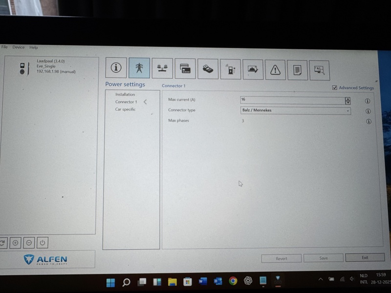

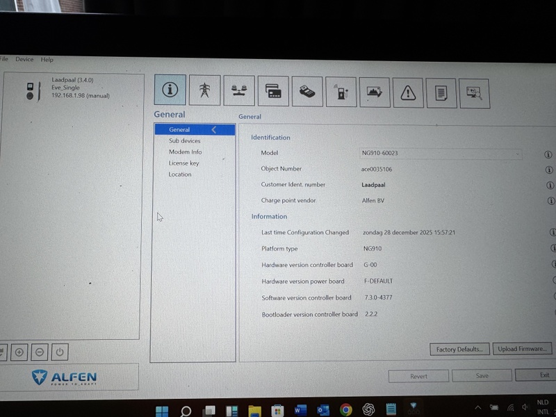

remcoXP schreef op zondag 21 december 2025 @ 10:26:
ik had dat ook. na reset kan ik weer max laden. heel vaag wat weer nog steeds niet wat de oorzaak was.
Bij mij helpt resetten (zowel stroom eraf als Factory Reset via ACE) helaas niets; de fout komt direct terug.
Welke 'reset' heb jij precies gedaan? Bedoel je gewoon de stroom eraf halen (reboot), of echt terug naar fabrieksinstellingen?

@oli2000
Heb je de logging al doorgespit? Ik zou de paal herstarten. Logging volgen en een laadsessie starten. Hopelijk heb je dan een log regel die dit gedrag verklaart.

  • oli2000
  • Registratie: Maart 2022
  • Laatst online: 05-01 17:33
Kip schreef op zondag 21 december 2025 @ 10:41:
@oli2000
Misschien kan iemand mij helpen met mijn probleem. Ik vermoed dat de rj45 Port op de laadpaal niet meer goed is. Voordat ik de hele laadpaal uitelkaar haal, vraag ik mij af of iemand een tip heeft.
De kabel is goed. Er komt geen ethernet link als ik de laadpaal aansluit op een laptop. Eerder werkte dit wel. Paal is al meerdere keer herstart. De UTP kabel verschillende kanten op buigen lijkt geen verschil te maken. Software is niet geupdate tov de keer dat het wel werkte.

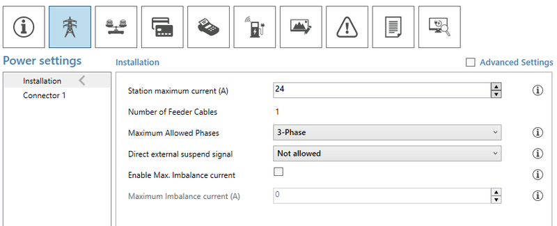

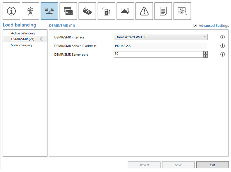

Er is inderdaad een specifieke log-regel die het gedrag verklaart, maar de oorzaak blijft een raadsel omdat dit profiel (ExternalConstraints) steeds terugkomt, zelfs na een Factory Reset en zonder fysieke triggers.
Hier is wat er gebeurt bij het starten van een sessie:
1. Start van de sessie (vraagt 24A, krijgt 24A):
INFO:taskMain.c:6510:Socket #1: PWM DC 40.0% (24.0 A)
INFO:taskMaster.c:7497:New charging session started...
2. Een fractie later grijpt de limiet in (zakt naar 6.1A):
Plaintext
INFO:taskMaster.c:6353:Socket #1: external current limit 6.1 A until 2242-03-16T12:56:31Z
USER:taskMaster.c:6402:Socket #1: external current limit 6.1 A
3. Het hardnekkige profiel in de database: Dit profiel komt continu terug in de logs. Wat mij vooral opvalt is numberPhases 3, terwijl de paal fysiek op 1-fase is aangesloten (en ook zo is geconfigureerd in ACE).
INFO:db_chargingprofi:27: purposeType ExternalConstraints
INFO:db_chargingprofi:29: limit 6.10
INFO:db_chargingprofi:29: numberPhases 3 <-- (Vreemd, ik zit op 1-fase en L2/L3 meten 0V)
Het lijkt er dus op dat de paal denkt dat hij op 3-fasen moet werken, fase-uitval detecteert op L2/L3, en daarom in een veilige 6A modus schiet. Echter staat in de ACE Service Installer de 'Power Connector' correct op 1-Phase. Enig idee hoe ik dit spookprofiel weg krijg?
volle logs

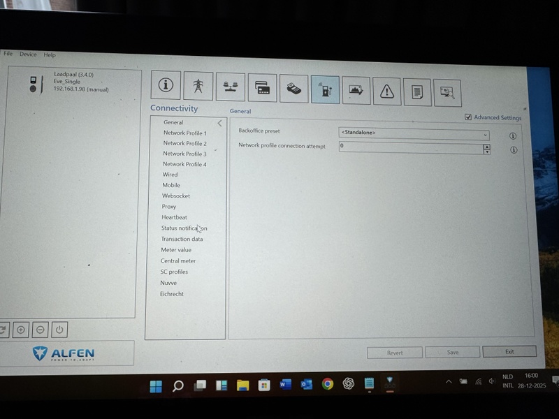

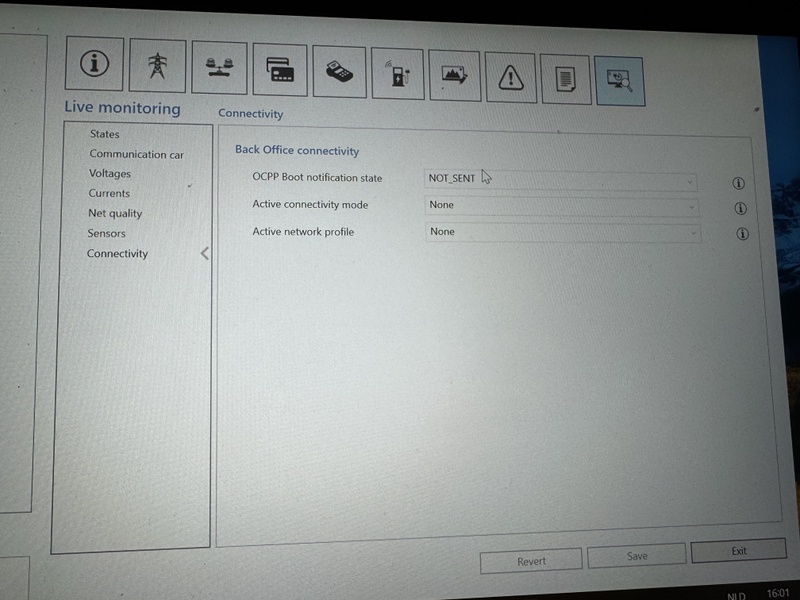

Lader op standalone zetten, "cp erase" uitvoeren en kijken of het profiel dan wel weg blijft.
Blijft deze weg maar krijg je deze gelijk weer terug zodra de lader aan een Backoffice zit dan is de backoffice hier een oorzaak van.
Ook heb ik meerdere klanten gehad die met externe apps bezig waren geweest en die bleven dan deze profielen sturen.

Even voor de duidelijkheid: mijn tijdelijke OCPP-setup heeft zelf nooit actieve laadprofielen verstuurd, enkel het ClearChargingProfile commando om te proberen de boel te resetten. Dat komt dus in feite overeen met wat je voorstelt.
Of is 'cp erase' een specifiek intern commando waar ik geen weet van heb? Bedoel je daarmee gewoon de OCPP ClearChargingProfile actie, of iets anders?
Nog ter aanvulling: buiten het troubleshooten van dit probleem om, hangt mijn lader normaal gesproken alleen aan E-Flux voor de facturatie. Ik gebruik verder geen externe EMS of andere OCPP backends die de boel kunnen verstoren.

  • helm71
  • Laatst online: 22-09 14:23
oli2000 schreef op zondag 21 december 2025 @ 09:25:
Mijn Alfen Eve Single blijft muurvast zitten op 6A laadstroom. Wat ik ook instel, de paal lijkt continu in een soort beveiligingsmodus te schieten. Zodra het laden start (op 24A bv), grijpt hij binnen een paar seconden in en forceert hij 6.1A.
Wat ik allemaal al geprobeerd heb (zonder resultaat):
ACE Service Installer:
Station Max Current en Connector Max Current verhoogd.
Load Balancing Safe Current verhoogd/gewijzigd.
Active Load Balancing / EMS aan- en uitgezet.
Fase-instelling gewisseld tussen 1-fase en 3-fase (fysieke aansluiting is 1-fase).
Factory Reset uitgevoerd.
OCPP:
Verbonden met verschillende backoffices (o.a. Home Assistant) om een ClearChargingProfile commando te sturen. De paal accepteert het commando, maar het beperkende profiel komt direct weer terug.
Ik zie geen enkele logische reden voor de paal om in protectie te gaan (geen hitte, geen load balancing trigger). Het lijkt wel of er een "spookprofiel" in de database blijft hangen dat niet gewist kan worden.
Heeft iemand dit ooit eerder gezien? Ik ben inmiddels wanhopig.
Long shot... Maar heb je misschien de optie Ënable Max Imbalance Current" aan staan ? (optie zit alleen in het installer menu, niet in de MyEve app).
Bij mij heeft dat al mijn laadissues opgelost..

  • remcoXP
  • Laatst online: 08:09

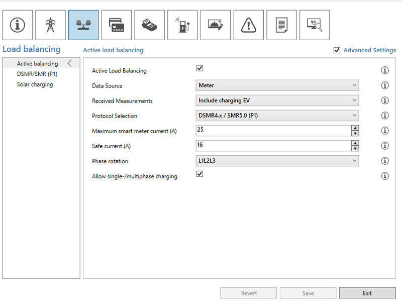

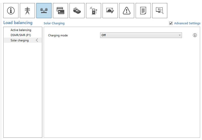

Ik probeer te laden met evcc maar met de settings zoals in de screenshots te zien zijn krijg ik telkens dat hij na 1 seconde chargen al stopt.
nu heb ik load balancing uitgezet (en lijkt hij wel door te laden) ook de melding van 0 en 6 kan ik niet plaatsen.
- chargen op p1 met homewizzard p1 gaat wel goed.
- ik heb geen ocp
ik heb bij evcc de hulp vraag gesteld (https://github.com/evcc-i...iscussioncomment-15307712)
maar weet niet zeker of dit wel aan evcc ligt. iemand hier die iets kan roepen?
Afbeeldingslocatie: https://tweakers.net/i/CkzGt0xN5aM_z0owo4XtTiU82Xw=/800x/filters:strip_exif()/f/image/Dpk7WOuNao1gIJQ2yD5qX9sU.png?f=fotoalbum_large
Afbeeldingslocatie: https://tweakers.net/i/dA_6CB4P8lFxChOV9j1uLC8weWA=/800x/filters:strip_exif()/f/image/xVN4ZVRjTXeMKSvBK4mtpilI.png?f=fotoalbum_large
Afbeeldingslocatie: https://tweakers.net/i/XU5R7Iq0IOPO4f9vuyyRk-c-Zno=/800x/filters:strip_exif()/f/image/KbIhgfeAUASZCll5B9K0lS7l.png?f=fotoalbum_large

2025-12-22T09:49:56.171Z:INFO:taskMaster.c:4979:Socket #1: state led   : CHARGING_POWER_ON
2025-12-22T09:49:56.718Z:INFO:taskMain.c:6510:Socket #1: PWM DC 26.5% (15.9 A)
2025-12-22T09:50:05.675Z:INFO:taskMain.c:5996:Socket #1: Active current 15.9->0.0 due to current limit: EMS-socket
2025-12-22T09:50:05.687Z:INFO:taskMain.c:5607:Socket #1: overcurrent detection limited for max. 30 seconds (26.5->26.5)
2025-12-22T09:50:05.703Z:WARNING:taskMain.c:4698:Socket #1: maximum current(0.00) < minimum current(6.00)
2025-12-22T09:50:05.722Z:INFO:taskMaster.c:4957:Socket #1: state main  : CHARGING_POWER_OFF_LOW_MAXCURRENT
2025-12-22T09:50:05.734Z:INFO:taskMaster.c:4972:Socket #1: state Mode-3: STATE_C1
2025-12-22T09:50:05.742Z:INFO:taskMaster.c:4979:Socket #1: state led   : LOADBALANCING_FORCED_OFF
2025-12-22T09:50:05.808Z:INFO:taskMain.c:6499:Socket #1: CPlow 5.8 V
2025-12-22T09:50:06.019Z:INFO:taskMaster.c:4965:Socket #1: state power : POWER_OFF
2025-12-22T09:50:06.031Z:INFO:taskMaster.c:4972:Socket #1: state Mode-3: STATE_B1
2025-12-22T09:50:06.726Z:INFO:taskMain.c:6494:Socket #1: CPhigh 8.7 V
2025-12-22T09:50:06.734Z:INFO:taskMain.c:6499:Socket #1: CPlow 8.7 V
2025-12-22T09:50:06.742Z:INFO:taskMain.c:1417:Socket #1: main state: CHARGING_POWER_OFF_LOW_MAXCURRENT, CP: 8.7/8.7, tag: ace0
2025-12-22T09:50:06.742Z:INFO:taskMain.c:1417:078725
2025-12-22T09:50:11.886Z:INFO:taskMain.c:6562:Socket #1: reset HF switch count 4
2025-12-22T09:50:16.667Z:USER:taskMaster.c:6684:Socket #1: L1N=231.8V L2N=232.7V L3N=231.9V L1L2=n/a L2L3=n/a L3L1=n/a
2025-12-22T09:50:16.683Z:USER:taskMaster.c:6720:Socket #1: I1=0.0A I2=0.0A I3=0.0A P=0.0kW Idc=0.0mA
2025-12-22T09:50:25.953Z:INFO:taskMain.c:5996:Socket #1: Active current 0.0->15.9 due to current limit: ChargingProfile
2025-12-22T09:50:25.968Z:INFO:taskMaster.c:4957:Socket #1: state main  : CHARGING_POWER_OFF
2025-12-22T09:50:25.980Z:INFO:taskMaster.c:4979:Socket #1: state led   : WAIT_FOR_EVCONNECT
2025-12-22T09:50:26.019Z:INFO:taskMaster.c:4972:Socket #1: state Mode-3: STATE_B2
2025-12-22T09:50:26.667Z:INFO:taskMaster.c:4957:Socket #1: state main  : CHARGING_POWER_ON
2025-12-22T09:50:26.675Z:INFO:taskMaster.c:6638:Start logging meter values @30s.
2025-12-22T09:50:26.687Z:USER:taskMaster.c:6684:Socket #1: L1N=232.1V L2N=232.7V L3N=232.2V L1L2=n/a L2L3=n/a L3L1=n/a
2025-12-22T09:50:26.699Z:USER:taskMaster.c:6720:Socket #1: I1=0.0A I2=0.0A I3=0.0A P=0.0kW Idc=0.0mA
2025-12-22T09:50:26.710Z:INFO:taskMaster.c:4965:Socket #1: state power : POWER_ON
2025-12-22T09:50:26.718Z:INFO:taskMaster.c:4972:Socket #1: state Mode-3: STATE_C2
2025-12-22T09:50:26.726Z:INFO:taskMaster.c:4979:Socket #1: state led   : CHARGING_POWER_ON
2025-12-22T09:50:26.925Z:INFO:taskMain.c:6494:Socket #1: CPhigh 5.8 V
2025-12-22T09:50:26.933Z:INFO:taskMain.c:6499:Socket #1: CPlow -11.2 V
2025-12-22T09:50:27.664Z:INFO:taskMain.c:1417:Socket #1: main state: CHARGING_POWER_ON, CP: 5.8/-11.2, tag: ace0078725
2025-12-22T09:50:30.324Z:INFO:taskMain.c:5996:Socket #1: Active current 15.9->0.0 due to current limit: EMS-socket
2025-12-22T09:50:30.335Z:INFO:taskMain.c:5607:Socket #1: overcurrent detection limited for max. 30 seconds (26.5->26.5)
2025-12-22T09:50:30.347Z:WARNING:taskMain.c:4698:Socket #1: maximum current(0.00) < minimum current(6.00)
2025-12-22T09:50:30.367Z:INFO:taskMaster.c:4957:Socket #1: state main  : CHARGING_POWER_OFF_LOW_MAXCURRENT
2025-12-22T09:50:30.378Z:INFO:taskMaster.c:4972:Socket #1: state Mode-3: STATE_C1
2025-12-22T09:50:30.386Z:INFO:taskMaster.c:4979:Socket #1: state led   : LOADBALANCING_FORCED_OFF
2025-12-22T09:50:30.691Z:INFO:taskMain.c:6494:Socket #1: CPhigh 7.9 V
2025-12-22T09:50:30.699Z:INFO:taskMain.c:6499:Socket #1: CPlow 7.9 V
2025-12-22T09:50:30.718Z:INFO:taskMaster.c:4965:Socket #1: state power : POWER_OFF
2025-12-22T09:50:30.726Z:INFO:taskMaster.c:4972:Socket #1: state Mode-3: STATE_B1
2025-12-22T09:50:31.371Z:INFO:taskMain.c:6494:Socket #1: CPhigh 8.7 V
2025-12-22T09:50:31.378Z:INFO:taskMain.c:6499:Socket #1: CPlow 8.7 V
2025-12-22T09:50:31.390Z:INFO:taskMain.c:1417:Socket #1: main state: CHARGING_POWER_OFF_LOW_MAXCURRENT, CP: 8.7/8.7, tag: ace0
2025-12-22T09:50:31.390Z:INFO:taskMain.c:1417:078725
2025-12-22T09:50:51.179Z:INFO:taskMain.c:5996:Socket #1: Active current 0.0->15.9 due to current limit: ChargingProfile
2025-12-22T09:50:51.214Z:INFO:taskMaster.c:4957:Socket #1: state main  : CHARGING_POWER_OFF
2025-12-22T09:50:51.222Z:INFO:taskMaster.c:4979:Socket #1: state led   : WAIT_FOR_EVCONNECT
2025-12-22T09:50:51.265Z:INFO:taskMaster.c:4972:Socket #1: state Mode-3: STATE_B2
2025-12-22T09:50:51.570Z:INFO:taskMain.c:6499:Socket #1: CPlow -11.2 V
2025-12-22T09:50:51.863Z:INFO:taskMaster.c:4957:Socket #1: state main  : CHARGING_POWER_ON

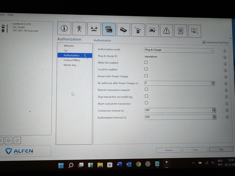

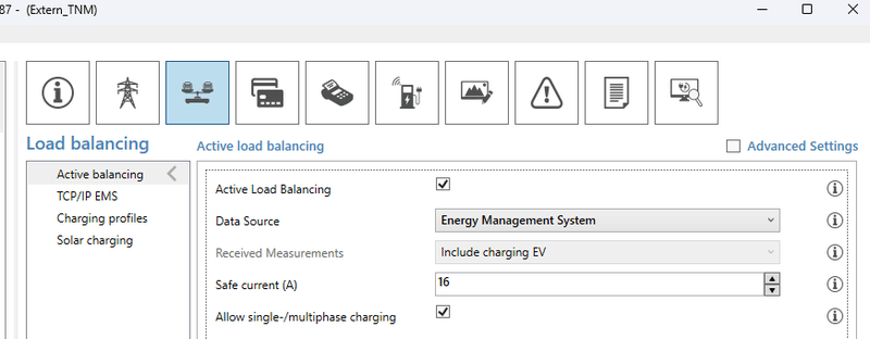

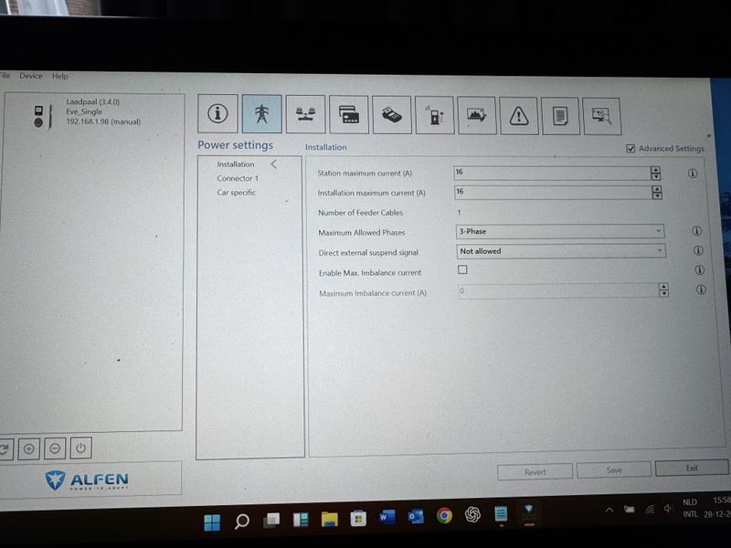

  • firecaps30
  • Laatst online: 17-10 11:58
remcoXP schreef op maandag 22 december 2025 @ 11:04:
- ik heb geen ocp

Heb je in EVCC ook je grid geconfigureerd?
- name: main # unique name, used as reference, e.g. as parent in other circuits
  title: Main Circuit # used in the UI
  maxcurrent: 25 # 63A main circuit breaker (optional)
  maxPower: 17250 # 30kW (optional)
  meter: db:3 # associated meter to monitor the power consumption (optional)
  parent: # no parent, this is the root circuit
Safe current 16A vrij hoog - en de 24A klopt dat met de laadpaal?

ik heb dit, neem aan dat dat goed is?
  maxCurrent: 24  #max 25
  maxPower: 16500 #max 17300
  meter: db:8 # associated meter to monitor the power consumption (optional)
- name: carport # unique name, used as reference, e.g. to associate loadpoints
  title: Carport # used in the UI
  maxCurrent: 16 # tesla accepteerd toch niet hoger als 16
  maxPower: # no limit, only check current
  meter: # no meter, using data from loadpoints
  parent: main # parent to the main circuit
firecaps30 schreef op maandag 22 december 2025 @ 13:35:

hierbij screenshots --> darkmode users hierbij een flashbang :+
Afbeeldingslocatie: https://tweakers.net/i/NXf-iv4CxgJfNNuNtRfmq0BNdqs=/800x/filters:strip_exif()/f/image/Uqf4cFkJCsMh0TPS5sgnfikE.png?f=fotoalbum_large
Afbeeldingslocatie: https://tweakers.net/i/SL373GKYbvlxSdDVXae_QZ95vY0=/800x/filters:strip_exif()/f/image/QZCGFwD57NvaGeEiPCFFUVu5.png?f=fotoalbum_large
Afbeeldingslocatie: https://tweakers.net/i/P40lQkbSuzzqSj98PptuQDzbf4A=/800x/filters:strip_exif()/f/image/GbQHKvFwk8LVS6LAFuxCZOIp.png?f=fotoalbum_large

Data source op EMS zetten en niet op meter
Ik heb exact dezelfde setup als jij. Home assistant en de alfen paal op 7.0.5 en bij mij werkt het wel. Echt iets in jouw config ;)

  • epicfailguy23
  • Laatst online: 12:44
Wauw het werk! wat voel ik mijzelf toch een muppet af en toe.. Super nu kan ik de data uitlezen en hiermee verder spelen. super bedankt nog!

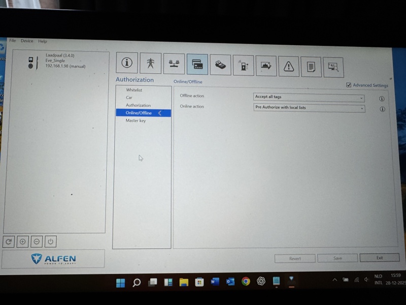

Ik heb een Alfen Single-S in privé bezit, en wil een beetje experimenteren met een eigen OCPP implementatie (met websockets, dus over TCP). Maar mijn websocket servertje krijgt geen (websocket)connectie VAN de laadpaal: telkens opent de laadpaal wel de TCP connectie (er is dus van het websocket-niveau nog geen sprake) om die onmiddellijk daarna terug te sluiten. Dus ok voor de TCP-connectie, die opent wel degelijk volledig (dus syn, syn-ack, ack is ok), en dus is de netwerkconnectiviteit wel degelijk in orde.
Dus ik vermoed dat er iets mis is in mijn Alfen laadpaal haar websocket-instellingen. Zou er mij iemand zijn instellingen kunnen zeggen? Let wel: ik zoek niet de instellingen naar de een of andere backend van een provider, eerder naar een lokaal draaiende (websocket)backend. Het is ongetwijfeld een simpele instelling die ik over het hoofd zie, maar ja 🤯

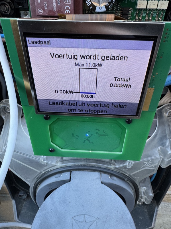

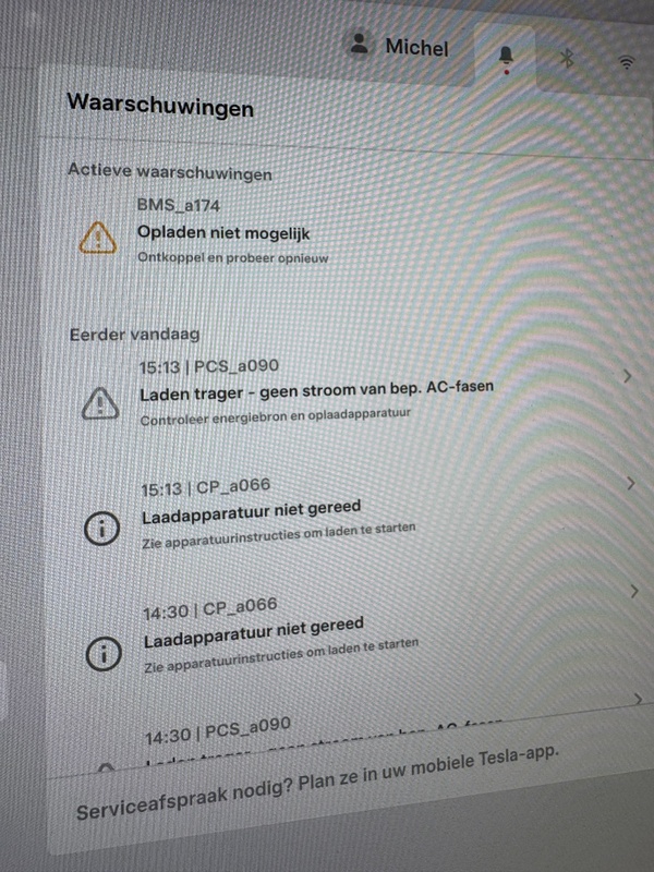

  • Mcl90
  • Registratie: Februari 2021
  • Laatst online: 16-02 16:14
Hallo allemaal,
Ik loop vast met mijn Alfen Eve Single Pro Line (stand-alone) laadpaal.
De laadpaal wil niet beginnen met laden en mijn Tesla geeft een foutmelding zodra ik de stekker aansluit.
Situatie:
- Laadpaal: Alfen Eve Single Pro Line
- Gebruik: stand-alone (backend verwijderd)
- Net aansluiting: 3×16 A
- Load balancing via P1 slimme meter (DSMR4.x / SMR5.0)
- Kabel en auto werken elders wel normaal
Wat ik zie:
- Laadpaal lijkt klaar om te laden, maar start niet
- Tesla toont een laadfout (geen laadsessie)
- Geen directe foutmelding op de laadpaal zelf
Wat ik al heb gecontroleerd / ingesteld:
• P1 load balancing actief
• Protocol DSMR4.x / SMR5.0
• Station max current: 16 A
• Installation max current: 16 A
• Safe current: 16 A
• 3-fase toegestaan
• Geen backend / geen UK smart charging
• Direct start ingeschakeld
Ik heb foto’s van alle relevante instellingen toegevoegd.
Mijn vragen:
- Zie ik iets over het hoofd in de configuratie?
- Kan dit te maken hebben met load balancing / safe current / fase-instellingen?
- Bekend issue met Tesla + Alfen in stand-alone modus?
- Is er een bekende reset of volgorde (meter → laadpaal → auto) die ik moet aanhouden?
Alle tips of ervaringen zijn welkom.
Afbeeldingslocatie: https://tweakers.net/i/i6iXGs3MMpV3_f4EAQVzNADX8Zk=/x800/filters:strip_icc():strip_exif()/f/image/8ptmXyQP5bdUdGUXHqIdBNmW.jpg?f=fotoalbum_large
Afbeeldingslocatie: https://tweakers.net/i/SW1mc3dFFrLz7uOjedbDjHiRtus=/x800/filters:strip_icc():strip_exif()/f/image/MHZCF80zhavhhvIzX3WpYzpx.jpg?f=fotoalbum_large
Afbeeldingslocatie: https://tweakers.net/i/7QsmZsyNRQOrZK315Oe2SCimK68=/800x/filters:strip_icc():strip_exif()/f/image/1WhbFboXEuazy44mXECVlQpu.jpg?f=fotoalbum_large
Afbeeldingslocatie: https://tweakers.net/i/3rRsp8EWOOXKXsqDVWGFuusrvO8=/800x/filters:strip_icc():strip_exif()/f/image/e87QFDKMduV8BDiBkzPJfBNx.jpg?f=fotoalbum_large
Afbeeldingslocatie: https://tweakers.net/i/Fl-QYu4fLPmwuRXT3Rmmk6sHaqE=/800x/filters:strip_icc():strip_exif()/f/image/UlwOX7XwSO7RmkUuWML2Dz3a.jpg?f=fotoalbum_large
Afbeeldingslocatie: https://tweakers.net/i/TGSS8LeZd80alw1-z6oat-QkzWI=/800x/filters:strip_icc():strip_exif()/f/image/xEbEF02MfBRVMamMwIEf6kiC.jpg?f=fotoalbum_large
Afbeeldingslocatie: https://tweakers.net/i/XsE3WRj0DtFw3Jr3pf2TSre2Zys=/800x/filters:strip_icc():strip_exif()/f/image/TT5kGTBX2OqBlvzfRBAny1HL.jpg?f=fotoalbum_large
Afbeeldingslocatie: https://tweakers.net/i/w3cEW9f1IXQPvVb6v5_AyFNx0oY=/800x/filters:strip_icc():strip_exif()/f/image/xARKWZdMJ9X6CG49xGCGNnNj.jpg?f=fotoalbum_large
Afbeeldingslocatie: https://tweakers.net/i/-b_4cRMjU66860vUOG41Zsa-EI8=/800x/filters:strip_icc():strip_exif()/f/image/lWqLMgl7DvmdZwjapMHBtIqc.jpg?f=fotoalbum_large
Afbeeldingslocatie: https://tweakers.net/i/GxcpLv9fRH62zMLRL06pM6oqrFg=/800x/filters:strip_icc():strip_exif()/f/image/qPmJNOF8zBDui5WSmiiooX5m.jpg?f=fotoalbum_large
Afbeeldingslocatie: https://tweakers.net/i/vy-oBy8PV_WqZmELcKdHt-5UiOE=/800x/filters:strip_icc():strip_exif()/f/image/1pFwFu55hwfB3ULqha3hI54v.jpg?f=fotoalbum_large
Afbeeldingslocatie: https://tweakers.net/i/MhABj-nk2okaBmZWIzWa9Gxlp6E=/800x/filters:strip_icc():strip_exif()/f/image/1eJQO2n6ETp1DbnO3o6Q1u8b.jpg?f=fotoalbum_large
Afbeeldingslocatie: https://tweakers.net/i/VrvXHL4wjYyYkBUI45_xQIFyPnk=/800x/filters:strip_icc():strip_exif()/f/image/HZbiwuNFsANOCNptX5obsnma.jpg?f=fotoalbum_large
Afbeeldingslocatie: https://tweakers.net/i/Uu64rJhhST-E6XbcUgZMBguuIv8=/800x/filters:strip_icc():strip_exif()/f/image/huhVE0JppyWN9eisNryU1zuB.jpg?f=fotoalbum_large
Alvast bedankt voor het meedenken!

  • swat!
  • Laatst online: 18-10 11:34
swat!
computeraar
Daveth schreef op zondag 28 december 2025 @ 10:58:
In 7.3.0 zit iets wat bij een 102 powerboard melding iets met de kapotte triacs doet waardoor de lader als nog werkt.
Voor dat je mee aan de slag gaat zou ik eerst 7.3.0 op de lader zetten en kijken of de storing dan weg is.
Thanks!
Ik ben aan het proberen de paal te updaten, maar er staat echt een stokoude versie op: 3.4.3-3026..

swat! schreef op zondag 28 december 2025 @ 18:55:
Thanks!
Het lukt dan ook niet, de installer timed uit en zegt dat het te lang duurt.
Is er ergens wellicht nog versie 4.12 te downloaden, zodat ik eerst naar die versie kan updaten?
Of is er een andere optie die ik over het hoofd zie?
Hoe probeer je te updaten? De MyEve App geeft keurig aan welke versies je kunt gebruiken om te down / up-graden op basis van de geïnstalleerde versie en dus ook welke versie je als 'tussenstap' moet gebruiken voordat je de huidige versie kunt gaan downloaden en installeren.
  • swat!
swat!
computeraar
Will_M schreef op zondag 28 december 2025 @ 19:13:
Met de ACE Service Installer.
Maar de 5.6.1-4381-a versie welke ik volgens het update-schema als eerste zou moeten toepassen, wil dus al niet.
Ik heb net 4.8.0 gevonden, dus zal dat eens testen :)
ps: De myEve app herkent de paal niet eens. Ter info: Deze firmware versie is zo oud dat er niet eens een wachtwoord op de paal aanwezig is.

Mcl90 schreef op zondag 28 december 2025 @ 16:08:
Hallo allemaal,
Situatie:
Wat ik zie:
• 3-fase toegestaan
Mijn vragen:
Dit geprobeerd? Het grote Tesla Model 3 & Y topic - Deel 1
Heb je zelf aangesloten?
Heeft het ooit gewerkt? -> klopt je fase volgorde?
Mcl90 schreef op zondag 28 december 2025 @ 20:28:
Laden op 1-fase heb ik ook geprobeerd, maar die instelling wordt door de laadpaal niet geaccepteerd.
Vinkte je daarbij de instelling “Allow Single/Multiphase Charging” in het menu “Active Load Balancing” aan?
[ Voor 23% gewijzigd door Verwijderd op 28-12-2025 20:39 ]

De laadpaal is destijds door Eneco geïnstalleerd en heeft altijd gewerkt. Pas sinds kort is de backoffice verwijderd en gebruik ik hem privé. Ik heb de aansluiting zelf niet gewijzigd, dus de fasevolgorde is ongewijzigd. Een reset van de auto heb ik nog niet geprobeerd, die ga ik nog doen.
  • Mcl90
Die optie had ik nog niet aangevinkt, dat kan ik proberen. Tegelijk merk ik dat ook bij het volledig uitschakelen van load balancing de laadpaal zich op exact dezelfde manier gedraagt, dus het probleem lijkt niet direct door load balancing veroorzaakt.
  • Bogyesz87
  • Laatst online: 09:02
Mcl90 schreef op zondag 28 december 2025 @ 20:56:
Je moet bij “plug & charge id” het objectnummer van je lader invullen. Nu staat daar “standalone”
Ik verwacht dat je lader dan wel werkt
Bogyesz87 schreef op zondag 28 december 2025 @ 22:45:
Ik denk dat die instelling enkel van belang is bij een ingestelde (OCPP) backend ?
  • Mcl90
Dat ga ik proberen. Weet je waar ik het objectnummer van de lader kan terugvinden? Ik weet niet waar ik het juiste objectnummer vandaan moet halen.
  • HyperBart
  • Laatst online: 13:26
Mcl90 schreef op zondag 28 december 2025 @ 23:55:
Dat is je ACE nummer. Staat op de paal stickertje of de doos of je boekjes.
In de ACE Service installer op de info pagina. Screenshot bij jou zegt ace0035106

Wat ik mij nu ook ben beginnen afvragen: ben je er wel zeker van dat de Tesla niet ingesteld is met de één of andere laadplanning en dat ie niet enkel maar (ik zeg maar zoiets) op maandagnacht tussen 1 en 6 mag laden?

swat! schreef op zondag 28 december 2025 @ 19:15:
Inmiddels 2 rondes verder met support en heb de volgende versies geprobeerd:
  • ACE ServiceInstallerSetup-3.5.6-150
  • ACE ServiceInstallerSetup-3.6.8.166
  • ACE Service Installer v3.6.6_163
In combinatie met deze firmwares:
  • NG9xx 4.15.6-4035-INVALID_LEN.fwi
  • NG9xx 4.2.0-3062.fwi
  • NG9xx 4.2.1-3066-B.fwi
  • NG9xx 4.8.0-3168.fwi
De voorlopige conclusie van de supportmedewerker is dat de versie gefixeerd is op mijn controller-board, en dus niet te updaten.
Om dit te fixen moet het controller-board vervangen worden.
Is er wellicht nog een andere optie om versie te flashen, over serial bijvoorbeeld? :)
Wat mij ook opvalt is: Als ik een whitelisted card aanklik, dan reboot de unit al. Zelfs voordat ik hem wil verwijderen..
