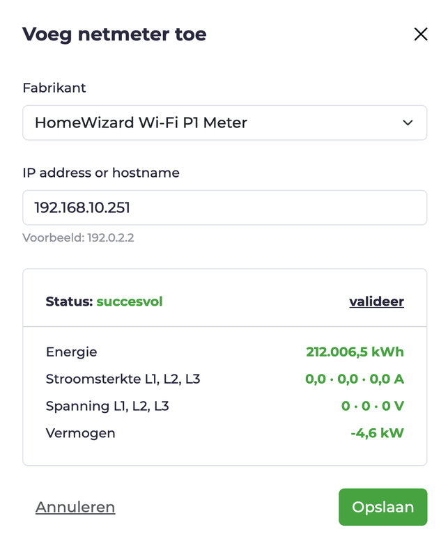

Als ik via de Alfen Myeve app serieel omschakel naar Homewizard (die ik ook heb via een P1 splitter); werkt dit dan gewoon direct met de Homewizard? Of moet ik nog andere wijzigingen doorvoeren?
Reden waarom ik de vraag stel; bij installatie slechts 1 UTP-kabel geplaatst (en krijg geen extra UTP-kabel er meer naast jammer genoeg). Zou de Eveconnect willen gebruiken maar die zou blijkbaar niet werken zonder vaste ethernetverbinding?
Iemand die hier meer over weet? Of kan je de eveconnect gewoon nooit gebruiken vanop locatie? (en moet je wel altijd verbonden zijn met hetzelfde netwerk?)
+ in de MyEve app; om verbonden te raken met de laadpaal dien ik telkens de zekering uit te schakelen en opnieuw aan te leggen om verbinding te kunnen maken met de laadpaal.. is dat normaal? Of zou dit ook moeten werken zonder telkens aan en af te leggen?
Toch echt heel onduidelijk allemaal..

Punkbythebook schreef op vrijdag 11 juli 2025 @ 10:39:
Het is al heel vaak besproken hier, maar je kunt met 1 8 aderige UTP kabel zowel de netwerkaansluiting als de P1 aansluiting realiseren.
Je kunt ook de Homewizard gebruiken, en dit werkt direct, hier zit geen wachttijd op ofzo. Mits je Alfen natuurlijk een netwerkverbinding heeft met hetzelfde netwerk als de Homewizard.
Je kunt eveconnect alleen maar gebruiken in hetzelfde netwerk, of je moet iets met een VPN gaan doen.
Om verbonden te raken met de laadpaal is het niet normaal om de zekering te schakelen, dit werkt bij mij gewoon "normaal"

Ik heb gezocht in dit topic, maar niet onmiddellijk iets gelijkaardigs gevonden.
Wij hebben een Eve Single Pro; Active load balancing enabled en sinds gisteren zijn we de (on)gelukkige eigenaar van een digitale teller (België, Sagemcom CS 39000). Dus de p1 poort geactiveerd op de teller en de alfen proberen correct in te stellen via de MyEve app en/of Ace installer.
Aangezien ik de p1 poort ook nog via andere devices wil uitlezen (ik hou van statistiekjes, in de toekomst mss een batterij of en energie management systeem) had ik al een homewizard p1 splitter voorzien aangezien die hier al een paar keer aangeraden was en ook ok leek.
Ik kreeg het helemaal niet werkend en heb alles overlopen. De splitter er tussenuit gehaald en het werkte nog steeds niet het heel vreemde gedrag was als volgt:
p1-kabel geconnecteerd : Alfen laadt op aan max snelheid
p1-kabel uit de teller halen: Alfen stopt met laden en geeft de melding dat hij wacht op vermogen.
Dus de instelling van indien geen zon, dan laad je op aan een bepaald maximum deed het niet.
In de myEve app blijft bij de monitoring alles op 0 staan in de smart meter sectie. De getallen van de laadpaal (enkel het totaal) werden wel continue geüpdatet dus op zich werkte er wel iets correct.
Dit was met de p1-kabel geconnecteerd rechtstreeks op de meter of via de p1-splitter van homewizard.
Uiteindelijk heb ik het plots toch werkend gekregen (yay!?). Maar het hele bizarre is dat het enkel werkt als de Alfen p1-kabel aangesloten is op het middelste van de 3 poortjes van de p1 splitter. De p1 poort gaat naar de meter, dan zijn er 3 poorten (1, 2, 3). Op poort 1 en 3 werkt het niet. Op poort 2 wel. Ook geprobeerd met een externe USB voeding, maar dat maakte helemaal geen verschil.
Dan ligt het aan de p1 splitter zou je denken, maar als ik de laadpaal rechtstreeks op de p1 poort van de digitale teller aansluit werkt het ook niet. Ik had op zijn minst wel verwacht dat dit zou werken :-o.
Iemand enig idee wat hier de reden of oorzaak zou kunnen van zijn?
Ik had nog een p1-usb kabel besteld om de info ook uit te kunnen lezen via een RPi, maar die is nog niet aangekomen.
Na heel veel gepruts en proberen

Weet iemand of de Homewizard 3-fase meter (https://www.homewizard.com/nl/shop/wi-fi-kwh-meter-3-fase/) ook werkt met Alfen? De P1 meter kunnen we niet gebruiken aangezien we nog een oude P1 meter hebben.
  • JanHenk
@sweebee Als Alfen de /api/v1/data endpoint aanroept van de P1-meter en verwerkt kan het. De JSON van de 3-fase kWh meter is hetzelfde als die van de P1-meter.
Maar, als de Alfen letterlijk het P1-telegraam opvraagt bij de P1-meter via /api/v1/telegram eindpoint, dan kun je de 3-fase kWh niet gebruiken, want die heeft dit telegram niet.
Mijn sterke vermoeden is het laatste, omdat ze bij een seriële verbinding de logica ook schrijven op basis van dit telegram. Dan is het makkelijk om het telegram van de P1-meter te integreren.

JanHenk schreef op dinsdag 15 juli 2025 @ 14:55:
Mijn route met een oude meter zou zijn: gebruik evcc (o.a.) voor de load balancing en integreer die 3-fase kWh daarin.
Thanks, gebruikt evcc wel de api/v1/data eindpoint? Heb nu dus een HW P1 meter maar krijg door de oude P1 meter geen amperes door. Met een DIN variant van HW natuurlijk wel.
Afbeeldingslocatie: https://tweakers.net/i/2AnS5z1ghkp1EsXbUGHBkEFp8EA=/x800/filters:strip_exif()/f/image/dABY03YqhIyUtQEHgxTPTijF.png?f=fotoalbum_large
  • JanHenk
sweebee schreef op dinsdag 15 juli 2025 @ 15:27:
Ja zeker, je moet dan kiezen voor de HomeWizard kWh-meter, dan haalt ie netjes alle waarden op.

sweebee schreef op dinsdag 15 juli 2025 @ 14:46:
Helaas, hier hetzelfde geprobeerd (draaischijf meter), ook met zowel Alfen als Homewizard contact opgenomen en het antwoord is nee. Omdat ik geen Eastron wilde kopen heb ik het met EVCC opgelost.

JanHenk schreef op dinsdag 15 juli 2025 @ 15:39:
Si :)
YAML:
meters:
  # replace with your real grid meter
  - name: homewizard
    type: template
    template: homewizard
    usage: grid
    host: 192.168.0.101 # IP address or hostname

Dartlink schreef op dinsdag 15 juli 2025 @ 15:39:
Welke meter gebruikt jij dan (met evcc)? Heb nu een B-control energy manager. Deze werkt prima met alfen voor loadbalancing via modbus, echter werkt laden op zonne energie hier niet mee. Deze meter lijkt zo te zien weer niet te werken met evcc.
  • Dartlink
  • Laatst online: 22:13
sweebee schreef op dinsdag 15 juli 2025 @ 15:44:
De Homewizard 3 fase meter :) Kon ik voor een leuk prijsje aankomen.
EVCC doet dus bij mij ook het laden op zonne energie regelen :)
Achteraf had ik misschien liever een Eastron gehad, maargoed dit werkt ook en HA draait toch al.

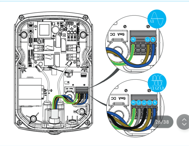

Kan even iemand hierin duidelijkheid scheppen.
In Vlaanderen ligt er nog een gedeeld stroomnet door de straten. Soms 3*230 en soms 3*400V+N. Werkt de Alfen ook op 3*230V? Of hebje een Nul nodig?
De oudere netten draaien dus 230V (Driehoek), dus tussen twee fasen.
De nieuwe draaien 230V (ster), dus tussen fase en 0.
Ik lees dattie eenfasig of driefasig kan aangesloten worden. Maar is driefasig de 230 of de 400V?
Ik heb de vraag 2 dagen geleden ook aan hen gesteld, maar so far blijft het stil.

Joindry schreef op dinsdag 15 juli 2025 @ 21:03:
Ja de Alfen kan hier mee om, geen probleem maar je hebt dan geen 11kW.

Joindry
- I'm afraid I can't do that -
HyperBart schreef op dinsdag 15 juli 2025 @ 21:12:
Als ik correct reken kom ik aan 10kW Er ligt 3*230V (40A). Ik zou een 3*25A aanleggen.
230V* 1.74 *25A of 135V*25A*3(fasen) = net 10Kw.
Lader is in te stellen op een limiet van 10kWh heb ik gelezen.
  • HyperBart
  • Laatst online: 00:31
Joindry schreef op dinsdag 15 juli 2025 @ 21:35:
Denkfout daar is dat hij drie fasen kan gebruiken, volgens mij maar ik kan fout zihn.
Alleen tesla doet/kan dat en dan volgens mij ook nog niet 11kW maar ergens rond de 8.
Je moet dan 1 fase als nul/neuter aanschouwen volgens mij en dan kom je op 2 x 230 x 16A is 7460W.

  • Slechdt
Ik zou graag tweedehands een Alfen kopen zodat ik ook gebruik kan maken van solar charging. Is er iemand die ervaring heeft met het testen van een unit die al van de muur gehaald is? Wat voor kabel zou ik nodig hebben met hoeveel aders om dit "gewoon" in het stopcontact te testen?
Volgens mij niet ter sprake gekomen in dit topic of de bekende review met tweedehands tips.
Edit: ik heb een manual gevonden. Aarde maak je vast in de kast en vervolgens blauw en bruin in een soort connector, maar daar lijkt ik ook nog een aarde te zien?

  • japie101
  • Laatst online: 22:33
Misschien een rare vraag hoor (ik heb geen electro achtergrond), maar ik zie overal plaatjes waarbij de aarde draad netjes wordt aangesloten, tegelijkertijd zie ik overal YMVK-as kabels met 4 aders + aardlitze, eigenlijk nergens kabels met 5 aders (dus inclusief de groen/gele). Wat is de best practice hierin, hoe hebben jullie dit opgelost? Concreet: is het een goed idee de aardlitze te gebruiken als aarde draad?

japie101 schreef op donderdag 17 juli 2025 @ 09:26:
Gast, echt. De aardlitze IS de aardedraad...
Maar gezien deze vraag, weet je zeker dat je het zelf aan wil sluiten???
[ Voor 5% gewijzigd door V_ger op 17-07-2025 09:49 ]

  • Dartlink
Slechdt schreef op donderdag 17 juli 2025 @ 09:18:
Jep. Dit heb ik ook zo gedaan om te testen destijds
L1, N en PE aansluiten in de wago klem. En zo snel je hem aan muurbeugel schroeft moet je inderdaad die vereffenen met de losse aarde kabel.

  • Slechdt
Dartlink schreef op donderdag 17 juli 2025 @ 09:50:
Thanks! Haal ik even een 3x2.5 een stekkertje :)
