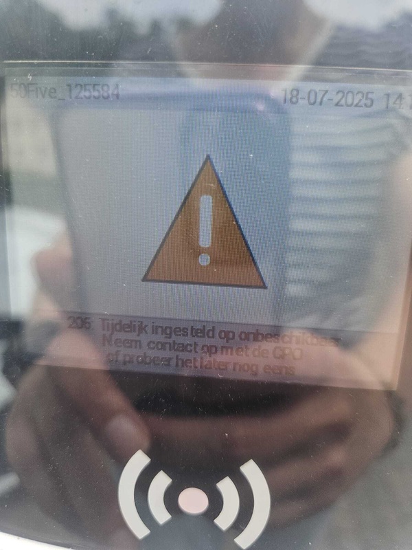

  • izzet3838
  • Laatst online: 18:02
Afbeeldingslocatie: https://tweakers.net/i/9NQ8eDtGVhlB0PjBz4XcEJow8R0=/x800/filters:strip_icc():strip_exif()/f/image/e9MBy76cxX8UPtiXDcl7qe7l.jpg?f=fotoalbum_large
Iemand die toevallig weet wat de oorzaak is?

izzet3838 schreef op vrijdag 18 juli 2025 @ 16:11:
Wat zegt je log en heb je al contact opgenomen met je CPO?

Microstar schreef op vrijdag 18 juli 2025 @ 16:22:
Direct cpo gebeld die hebben gezegd hem een kwartier vd stroom te halen...
Nu mee bezig, maar heb al eerder 15 seconden vd stroom gehaald en dat werkte niet, dus ik denk niet dat dit het gaat oplossen.
Vanavond eens in de log kijken, ben zelf niet thuis en zei zijn er niet technisch genoeg voor helaas...

  • Caelorum
  • Laatst online: 00:43
Zou je verbazen hoe lang componenten energie kunnen vasthouden. Ik dacht laatst ook dat een half minuut genoeg zou zijn bij een router..
  • GigaPixels
  • Laatst online: 06-09 21:22
Scherm blijft zwart (als in: ook niet ‘aan’ met zwarte pixels).
De laadpaal functioneert wel.
Single Eve pro-line vaste kabel

  • izzet3838
Problem solved, switch in de kelder was defect...

Een paar jaar geleden (begin 2022) is er bij mij een Alfen laadpaal geinstalleerd door
Members only:
. Twee dagen geleden heeft Enexis onderhoud gepleegd aan het stroomnet in onze wijk, en sinds zij het stroom eraf, en weer erop gezet hebben werkt mijn laadpaal niet meer. Het schermpje blijft op zwart, en mijn verbruikmeter die er tussen zit blijft op 0W staan (waar hij vroeger altijd op 6-7W bleef staan ivm standby stroomverbruik).
Ik heb het bedrijf gebeld, en die hebben geprobeerd op afstand te resetten (wat logisch is dat niet werkt, als hij volledig uit staat), en de aardlek aan/uit zetten is geprobeerd om hem te resetten. Niks werkt.
Het bedrijf wil niet meer gratis langskomen om te kijken wat er mis is, omdat zij aangeven dat er maar 2 jaar garantie op zit.
Heeft iemand een tip wat ik zou kunnen proberen om hem toch weer werkend te krijgen?

Meld bij Enexis dat jouw laadpaal defect is geraakt door hun acties aan het net. Zij zijn de veroorzaker, dus moeten ook de schade oplossen.
Als ze dat niet willen, vraag dan bij je paal leverancier een prijsopgaaf voor de reparatie, en stel dan Enexis aansprakelijk voor deze kosten.
Gaat effe duren, maar uiteindelijk krijg je je kosten vergoed.
