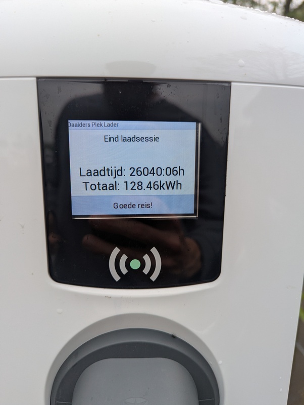

  • Faraz
  • Laatst online: 24-11 09:44
Daveth schreef op zondag 11 mei 2025 @ 10:04:
Ik heb geen idee of een update kan helpen, ik weet veel van deze laders maar niets van jou auto behalve dat er veel rond rijden die kapot zijn.
Je granny gaat gegarandeerd de zelfde problemen krijgen, het enige wat je nog kan gebruiken is een DC snel lader want die gebruikt niet je omvormer van je auto, de omvormer zit bij een DC lader al in de lader zelf.
Toevallig had ik vorig jaar juist hetzelfde (of een zeer vergelijkbaar) probleem met DC laden. AC laden werkte toen wel. Enig idee hoe dat dan kan? Hebben deze problemen dan helemaal niets met elkaar te maken, aangezien je zegt dat de omvormer bij Dc laden al in de lader zelf zit?
Destijds was er een onderdeel vervangen en werkte het snelladen ook weer.

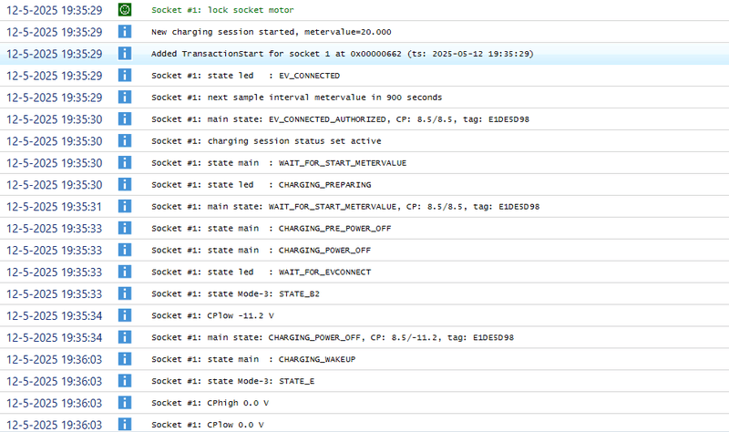

Vandaag mijn Alfen EVE pro singe 3ph opgehangen die ik via Markplaats heb gekocht.
Aansluiten en inloggen via ACE Installer gaat allemaal goed en er zijn geen foutmeldingen zichtbaar.
Paal staat op standalone en nu een RFID gekoppeld om laad process te starten.
Lijkt allemaal goed te gaan, alleen blijft de paal hangen in de "Wachten op Voertuig" status, waarna er op een gegeven moment een time-out is.
Heeft iemand een idee wat hier de oorzaak van kan zijn?
Huidige firmware: 7.1.6
Reeds gedaan / gechecked:
- Factory reset
- Firmware herinstalleren
- 1 / 3 Fase gewijzigd
- Bekabeling
- CP voltage
Type voertuig: Seat Leon 1.4 PHEV
Afbeeldingslocatie: https://tweakers.net/i/xUyUsjZDn8TjprLLwZgiKJDBx9E=/800x/filters:strip_exif()/f/image/tVDgBTzFvj7krc0cMd5rGXRJ.png?f=fotoalbum_large
Alvast bedankt voor de suggesties :)

  • Hydraulic
  • Laatst online: 17:06
Afbeeldingslocatie: https://tweakers.net/i/IH3ucvu82E1n9bNn3MtqnwRzMvE=/x800/filters:strip_icc():strip_exif()/f/image/auUnQCSmd1qn27seglZOuF0B.jpg?f=fotoalbum_large ik heb op een aantal laadpalen al dergelijke rare meldingen gehad. Hebben dit meer mensen?
  • Roger Beurskens
  • Laatst online: 26-11 22:08
Dat lijkt me meer het totaal wat geladen is en kwa tijd dan van alleen deze sessie.

  • ed-win
  • Laatst online: 08-11 23:36
Hydraulic schreef op donderdag 15 mei 2025 @ 08:49:ik heb op een aantal laadpalen al dergelijke rare meldingen gehad. Hebben dit meer mensen?
Ik heb dit tot nu toe ook 1 keer meegemaakt:
Afbeeldingslocatie: https://tweakers.net/i/QzpzYfzQCerZG7AHwgRPYCbLErg=/800x/filters:strip_icc():strip_exif()/f/image/gYn8VVrkvxg4sSIMMkhPRqFk.jpg?f=fotoalbum_large
Gelukkig was de transactie die via de backoffice verwerkt was wel gewoon correct.
  • NoFate
ed-win schreef op donderdag 15 mei 2025 @ 18:57:
Toch leuk geweest als je meer had terug gekregen :+)
Heb ik ook al een paar keer voorgehad. Inderdaad alles wel goed verwerkt.
