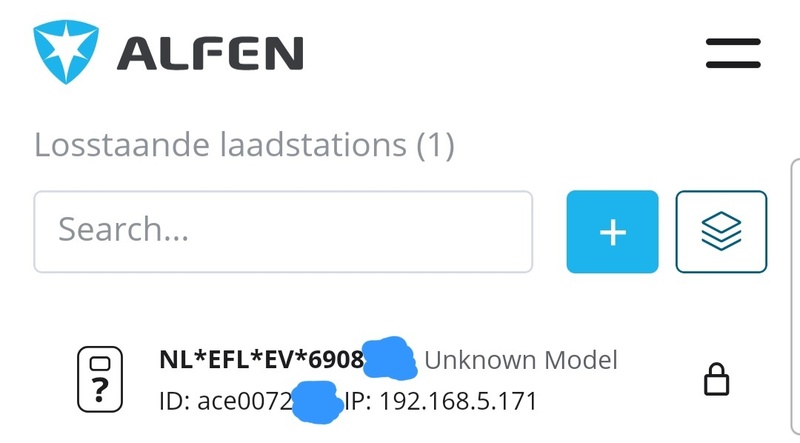

@Maartinho en voor iedereen die op zoek is naar de naam van het laadstation.
De naam van je laadpaal, tevens backoffice ID genoemd is zichtbaar in de MyEve app nog voordat je hoeft in te loggen op het apparaat. Hoogstwaarschijnlijk is dit het ID dat Eneco graag wil zien.
E-flux voorbeeld: NL*EFL*EV*xxxxxxx
Eneco zoals gevraagd aan Maartinho: NL_GEE_xxxxx
Eneco voor 2021 of eerder: ENECO_Gxxxxx
Het Alfen ACE nummer staat daaronder. Dat heeft Alfen zelf weer nodig en moet op het (door Eneco ondertekende) overdracht formulier richting Alfen staan.

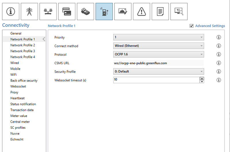

Ik heb dit werkend gekregen via mijn setup met een LAN-verbinding. Belangrijk is dat de backoffice-koppeling op 'auto detect' of 'wired' staat ingesteld. Wanneer je de simkaart verwijdert, zal de backoffice automatisch via LAN verbinden. Het is niet afhankelijk of SSA actief is.
Inmiddels heb ik een opstelling waarmee ik dit trucje kan testen, waarbij een paal alleen via een mobiele verbinding met de backoffice communiceert. Dit kan ik met behulp van een eigen simkaart met een private APN. Op die manier kan ik het OCPP-verkeer onderscheppen.
Op dit moment is nog steeds de voorwaarde dat de verbinding geen TLS/SSL (dus geen wss://) gebruikt om een tijdelijk wachtwoord aan te kunnen maken.
Wanneer ik de backoffice-presets doorzoek, blijkt dat ongeveer 28% van de huidige backoffice-URL’s TLS gebruikt. Dat betekent dat ruim twee derde dat niet doet!

Kip schreef op woensdag 21 mei 2025 @ 10:22:
Enorm veel backoffices die via een SIM werken gebruiken daarvoor een private APN op een bestaand 4g/5g netwerk. Hun argument om het verkeer dan niet te hoeven versleutelen is dan dat niemand zonder de juiste SIM op hun netwerk kan, dus dat de gegevensoverdracht op die manier al ruim voldoende is beveiligd.
Want TLS is allemaal lastig, je websocket ontvanger moet een correct certificaat hebben, de tijd moet goed staan, de laadpaal moet de juiste root certificaten hebben, je moet een CRL publiceren, of een OCSP Server hebben, allemaal lastig. En als iemand iets vergeet (CRL refreshen, certificaat updaten enz) gaan al je laadpalen offline, dan moet je ze via een monteur weer aan de praat krijgen.
Men staat er alleen niet bij stil dat je met een tweedehands laadpaal, waar de SIM nog in zit, ook via een willekeurig ander apparaat op dat netwerk kan. Of als de gebruiker toch een ethernet aansluting maakt, dat dan de gegevens onversleuteld over het internet gaan.
Daarnaast gaat deze hele verbinding en data uitwisseling vaak over meerdere lagen (KPN levert het netwerk en de private APN, een andere partij de netwerklaag in het datacenter, dan weer een cloud SaaS provider die het transactieverwerkings systeem levert, weer een ander de administratieve laag enz enz. Vaak weet een backoffice provider waar jij zelf mee communiceert niet eens hoe het op de onderliggende lagen allemaal werkt, want dat regelt een ander voor ons.

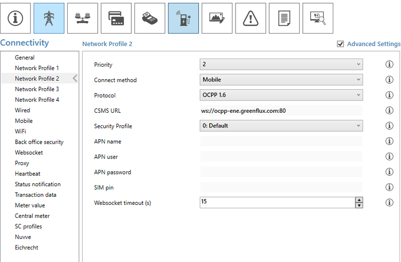

De opstelling om het tijdelijke wachtwoord in te stellen werkt ook via een eigen simkaartverbinding / private APN. *O*
Ik gebruikte een simkaart met roaming. Bij sommige IoT-achtige apparaten moet je roaming als configuratieoptie inschakelen. Dat lijkt niet te gelden voor de laadpaal.
Bij enkele backoffice presets is er een APN naam gespecificeerd voor de mobiele verbinding. Sommige simkaart providers negeren dat en forceren het verkeer richting je eigen APN. https://github.com/aapook...in#can-force-apn-settings
Het is wel een gedoe om zelf een private APN op te zetten. Bovendien is het relatief kostbaar om de infrastructuur hiervoor draaiend te houden.
Instructies hoe jij je eigen private APN kan opzetten:
https://github.com/aapook...tree/main/ISPs/Soracom.io
Er is ook een andere OCPP configuratie item die interessant lijkt. Heeft iemand dit hier in gebruik?
PW-EndUserAccessKey
The password of the end user. If enabled, passwordless access is possible for limited configuration to support the Alfen end user application ("Eve Connect").
The password either is unset (equal to admin password), empty or a 4 to 6 digit pin. Default unset. When retrieving the configuration parameter, this returns 'PIN' when a pin is set, '*****' when unset and '' when empty.

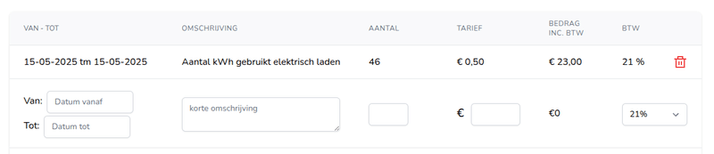

Ik ben bezig geweest met een Alfen Eve laadpaal voor bij mijn schoonouders. Ze hebben een (kleine) BnB en willen ook graag de laadpaal als dienst aanbieden voor de gasten.
Ik heb een applicatie gebouwd die ze gebruiken om facturen te maken voor gasten. Tijdens het maken van de factuur kunnen ze naast het verblijf en aantal nachten ook andere opties aan de factuur toevoegen zoals
  • Ontbijt optie
  • Huren van een (elektrische) fiets
  • Welke kamer er verhuurd was voor de gast
Nu was het doel om de laadsessies hier ook bij te krijgen zodat het verbruikte kWh meteen op de factuur van de gast kwam komen te staan.
We hebben dus gekozen voor een Alfen Eve Single pro en deze geinstalleerd op de parkeerplek bij de BnB. Ik heb een boel RFID tags van AliExpress gehaald en deze toegevoegd via ACE voor authorization (ook als er geen internet is). Nu heb ik verschillende kleuren RFID tags die we vervolgens ook een nummer hebben gegeven. Deze RFID tags hebben ook een eigen ID waarmee intern bij de Alfen de laadsessie wordt gestart.
Afbeeldingslocatie: https://tweakers.net/i/WDz0IBccCRbK6w8RrWE5-MsT-5s=/x800/filters:strip_icc():strip_exif()/f/image/H5SR0WrRVvGLPWfoqvFatGlz.jpg?f=fotoalbum_large
De grote uitdaging was natuurlijk de laadsessies matchen met de gasten en dit koppelen aan het systeem zodat er een prijs per gebruikte kWh is.
Omdat de Alfen is geconfigureerd om alleen met RFID te laden wordt een transactie altijd gestart (en gestopt) met een tag_id. Deze start en stop kan je ontvangen via OCPP.
Ik heb met Python een kleine simpele OCPP server gemaakt (backoffice) die de start en stop transacties bijhoud en vervolgens de totaal verbruikte kWh kan uitrekenen. Dit doet die dus op basis van de tag_id die bij de start en stop gebruikt wordt.

Als het dan allemaal netjes in een database is gezet kan de facturen applicatie een lijstje tonen om ze vervolgens aan de factuur toe te voegen.
Afbeeldingslocatie: https://tweakers.net/i/OAMbb9eY6wiW7yKSy6i6VhpSiNc=/800x/filters:strip_exif()/f/image/VVBw4HFL7YMR6R45xofS8MvM.png?f=fotoalbum_large
Afbeeldingslocatie: https://tweakers.net/i/7E4kWH91RqksyVgR0MdniKT4n-0=/800x/filters:strip_exif()/f/image/UuOM7VFYccJv5T8S1zxNeEGl.png?f=fotoalbum_large
Nu hoeven ze alleen maar een specifieke RFID druppel aan een specifieke kamer te geven. Zo kunnen meerdere gasten langs elkaar heen laden in dezelfde periode en weten ze toch precies welke gasten welke oplaad sessies gehad hebben (bijvoorbeeld beneden kamer = blauw 1 en boven kamer = rood 2).
Al met al vond ik het een leuk project en scheelt weer maandelijkse kosten van een proprietary back office. Ik ben zelf niet erg vloeiend in Python maar was blij dat er een makkelijke OCPP library was.

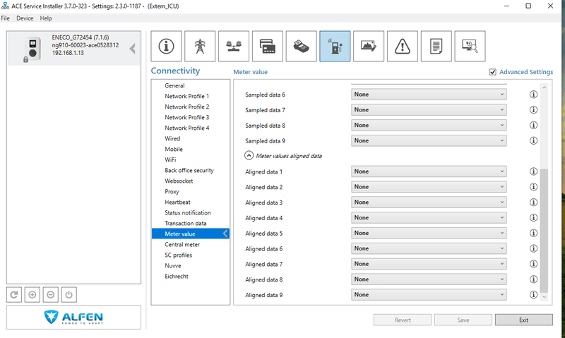

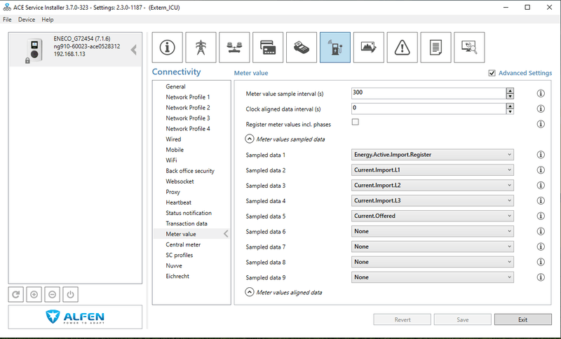

  • D.Stultiens
  • Laatst online: 08-09 07:23
Beste allen,
Heeft iemand misschien de instellingen voor een eneco back office voor de meter values (onder connectivity, advanced aan, meter value, dan die meter values uitklappen)? Na de update naar versie 7.1.6 heb ik nadat ik de url heb aangepast wel weer verbinding met de back office, maar er komen geen transacties binnen bij Eneco. Ik vermoed dat de transacties het foute format hebben.
Voor de duidelijkheid hieronder de instellingen zoals ze nu in mijn paal zitten (en dus niet werken);
Alvast bedankt!
Afbeeldingslocatie: https://tweakers.net/i/kLj2U5eFyBKzAAw4O09qt1s7LLk=/800x/filters:strip_exif()/f/image/ulwHnnwNuPRfTMdNvUaZjZj1.png?f=fotoalbum_large

  • D.Stultiens
Kip schreef op zaterdag 24 mei 2025 @ 09:11:
Ik zou kunnen kijken of er een standaard profiel is wat bij je URL hoort als je deze deelt. We kunnen dan kijken of die waardes in de profiel zitten. Of geheel de profiel opnieuw instellen.
de url's waarmee ik verbindt zijn de volgende;
Afbeeldingslocatie: https://tweakers.net/i/vR9WL68KKRRKI8S8aJzqAXXtZds=/800x/filters:strip_exif()/f/image/a7Gf51Aokx3kLM4I32tsiPDV.png?f=fotoalbum_large
Afbeeldingslocatie: https://tweakers.net/i/WnK-1Giw9bJYQ_uEGD5KKGP7wmY=/800x/filters:strip_exif()/f/image/nMhf101KZNRgXf3mEiKdpNFv.png?f=fotoalbum_large
  • Kip
Kip
@D.Stultiens
Ik zie niet direct config waardes die overeen komen met de velden uit je eerdere screenshot. Het profiel in Ace heet "Eneco Greenflux". Misschien is het voldoende om dit (opnieuw) te selecteren als algemene backoffice?
