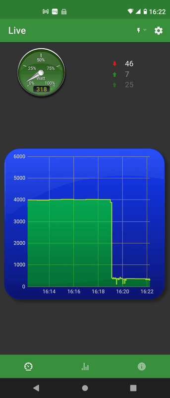

Load balancing kan je toch gewoon testen? Even wat verbruikers aanzetten en zien of je snelheid omlaag gaat.
net getest, maar weet niet dat drempel waarde zou zijn voor loadbalacing de laadpaal te verlagen. Tijdens laden de waterkoker en de magnetron aangezet rond 6:15pm, maar grafiek van laadpaal geeft geen wijziging
Laadpaal
Afbeeldingslocatie: https://tweakers.net/i/JAxYtisVSZddAIjKo1h1VhQpfeY=/800x/filters:strip_icc():strip_exif()/f/image/Kab2aonXtJxt35eV8IA1k86c.jpg?f=fotoalbum_large
P1 meter stroom verbruik
Afbeeldingslocatie: https://tweakers.net/i/kU439FE071lCB6NxWvtPAAr3po0=/800x/filters:strip_icc():strip_exif()/f/image/7M60EfFsoksoSyJhUsQOrbms.jpg?f=fotoalbum_large

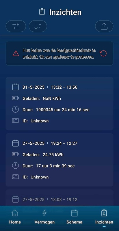

  • DaMenaz
  • Laatst online: 27-11 23:22
Sinds november 2024 heb ik een VW ID.7 Tourer. Daarvoor had ik een EV6. Ook hebben we een Leon PHEV.
Al veel info uit dit topic gehaald. _/-\o_
In 2022 is via de toenmalige werkgever (RGN) een Vestel-laadpaal gemonteerd, via Eneco e-Mobility. BAM kwam de boel monteren. De monteur was een nogal vreemde vent. Hij zou in de ochtend komen, maaw was er uiteindelijk pas rond 17:30. Uiteindelijk is hij in de vrieskou tot half elf 's-avonds in het donker bezig geweest.Toen hij weg ging, stond de Vestel in storing (inclusief P1-storing). Later is dezelfde vent teruggeweest om dat op te lossen. Bestelling was met load balancing, dus was er de bekende P1-splitter van IUNGO/Eneco met de twee-aderige draad. Een UTP-netwerkkabel is niet gelegd.
Door Corona kwam de EV6 uiteindelijk een jaar later en is de installatie in mei 2023 in gebruik genomen. Laden ging in principe goed, altijd op 11 kWh, maar wel moest ik de boel soms resetten omdat de paal storingen gaf.
In 2024 zijn alle Vestels die via RGN bij Eneco waren afgenomen kosteloos vervangen door Alfen Eve Single Pro's. Installateur was Circet. Een mooie upgrade. Mijn Alfen is van januari 2024, dus voorzien van de wifi-module. De EV6 laden met de Alfen ging prima. Maakte toen weinig gebruik van uitgesteld laden.
In november kwam de ID.7. Inmiddels is de paal in eigen beheer (nieuwe baan) en heb ik zelf een backoffice + supportcontract met Eneco e-Mobility. Ook sinds november een dynamisch contract bij Zonneplan. Dus maak nu vooral gebruik van laden op voorkeurstijden via de VW-app.
Laden van de ID.7 gaat vaak niet goed. Het laden start vrij willekeurig op 1, 2 of 3 fasen (ca 4, 7 of 11 kW) en blijft dat doen. Stop ik het laden in de app en start ik opnieuw. dan wisselt soms de laadstroom. Hit and miss. Erg irritant. Paal resetten en direct laden gaat vaak wel op 11 kW.
De auto is inmiddels teruggeweest en door VW onderzocht. Dat gaf geen storingen. Ook laden op andere plekken gaat gewoon goed. Alleen thuis niet.
Daarom deze week na contact met Eneco (waar ik dus zelf een backoffice en serviceovereenkomst mee heb) een monteur van Alfen laten komen. Die heeft mijn lader voorzien van de laatste firmware (7.2.0-4360-RC2) en meteen wifi aangezet.
De Alfen gaf volgens de monteur geen foutmeldingen. Wel heeft hij ontdekt dat de lader geen P1-info krijgt! De kabel die destijds is aangelegd door die vent van BAM en die via de P1-splitter van Eneco in de meterkast aan zijn info moet komen, heeft dus nooit gefunctioneerd. Ook is het een verkeerd type draad dat gebruikt is. Dus heeft ook mijn active load balancing al die tijd niet gewerkt...
Blijkt ook wel, want ik probeerde voor het eerst solar charging via de app van Alfen en dat werkt ook niet. De lader is nu halfblind. Monteur van Alfen was een goede vent. _/-\o_
Dus nu bij Eneco gevraagd om een monteur te sturen voor de P1-aansluiting. Hopelijk gaat dat het vreemde laadgedrag oplossen.
Catch my drift?
  • h2s
h2s
DaMenaz schreef op zondag 1 juni 2025 @ 14:46:
Aha, er komt dus een nieuwe grotere release aan.
Hopelijk kan je dan hiermee eindelijk terug alle transacties zien...

h2s schreef op zondag 1 juni 2025 @ 16:31:
Als ik de changelog lees denk ik dat er een oplossing voor je probleem is gekomen.
- Fixed an issue where the tag of stop transactions were shown as 'unknown' when retrieved via
the Restfull API. This caused the ACE Service Installer, MyEve and Eve Connect to not be able to
show transactions.

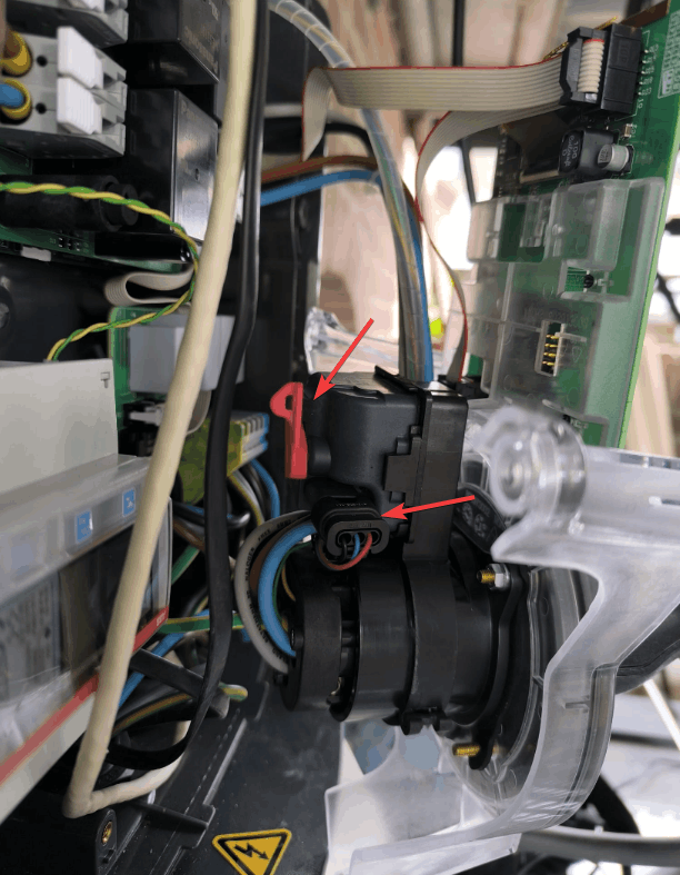

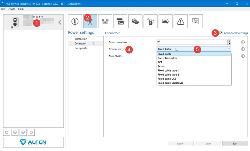

Ik heb gisteren succesvol mijn losse kabel vast gemaakt.
Omdat ik hier in dit topic niet direct een goeie instructie kon vinden was het even zoeken maar uiteindelijk gelukt.
Ik heb daarom gelijk een paar foto's gemaakt dus als andere mensen hun losse kabel vast willen maken dan kan je deze stappen gebruiken. Uiteraard geheel op eigen risico en schakel een professional in als je het zelf niet wilt, kunt of durft.
Indien je ooit weer een losse kabel kunnen gebruiken dan kan je dit gewoon weer gemakkelijk aansluiten en kan je dit simpel weer ongedaan maken, je hoeft dus geen kabels te knippen of wat dan ook.
Zo heb ik het gedaan:
Stap 1: Sluit de laadkabel aan en haal de laadpaal van de stroom (zet zekering om in meterkast).
stap 2: maak de laadpaal open, 6x trox schroefje, je kunt de cover over je kabel heen trekken en daar laten 'hangen'.
Stap 3: Schroef de 3 torx schroefjes los van je socket, zie de pijlen en trek de socket voorzichtig iets naar voren zodat je er via de zijkant bij kunt.
Afbeeldingslocatie: https://tweakers.net/i/v0pxWePS5rBgXilWbl8yKETa2gw=/800x/filters:strip_exif()/f/image/UjIGIkbbLNmncN74ytxVIckT.png?f=fotoalbum_large
Stap 4: Koppel hier het stekkertje los (onderin zit een klipje welke je met een platte schroevendraaier eruit kan wippen en zet het rode vlaggetje naar beneden, deze kan je gewoon met je hand 90 graden draaien.
Afbeeldingslocatie: https://tweakers.net/i/6AK05aLhIIu5n2Plymc39VVL2uA=/fit-in/4000x4000/filters:no_upscale():strip_exif()/f/image/2cSsgGGDpq6P9YIdg9rA9YlY.png?f=user_large
Zie hier een foto met het losse stekkertje en het rode 'vlaggetje' naar beneden.
Afbeeldingslocatie: https://tweakers.net/i/n6fKV5nLKemHVpDbFwmp_wvGU34=/fit-in/4000x4000/filters:no_upscale():strip_exif()/f/image/mykVEBYvuKT2qBxmYbn6MC54.png?f=user_large
Stap 5: Schroef nu de Socket weer terug (3x Torx).
Stap 6: Zet de laadpaal weer aan, log in op de ACE Service installer en zet deze op 'fixed cable'.
Reboot de laadpaal (kan vanuit de ACE Service installer, Links onderin op 1 van de knoppen).
Afbeeldingslocatie: https://tweakers.net/i/Ni5ubiYOjxE6vxxSRFMBBveEUms=/800x/filters:strip_exif()/f/image/rkgSvxonfw9opR2yfLz4TQIz.png?f=fotoalbum_large
Stap 7: Nadat je laadpaal opnieuw is opgestart controleer je of dat de kabel vast blijft zitten en of je je auto kunt opladen.
Stap 8: Schroef nu de kap terug en het is klaar.
Wil je dit terugdraaien, sluit dan het stekkertje weer aan en de vergrendeling zou weer moeten werken!

Ik snap dat dit werkt, maar dit moet je toch niet zo willen? ALs je een vast kabel wil, zou je in de doos zelf willen aansluiten, met die houder er voorop waar je die andere stekker dan in kan doen op moment dat je 'm niet gebruikt, zie ook https://www.youtube.com/watch?v=iq98ee6rMCM vanaf ongeveer minuut 8

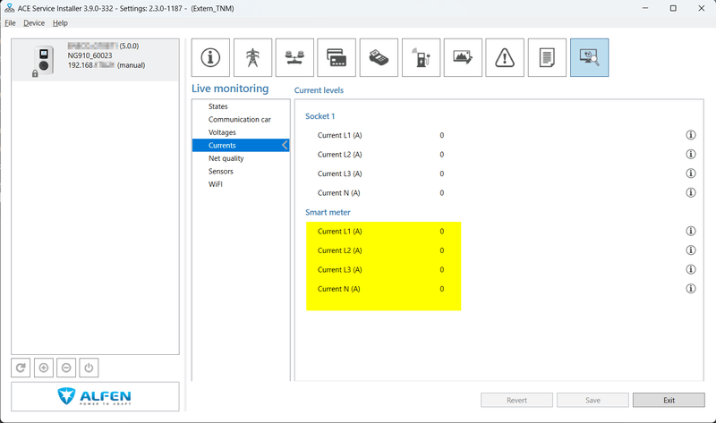

Firmware 7.2 helaas geen succes.
Er worden geen waarden meer overgenomen uit de slimme meter. De laadpaal heeft dus niet meer door wat er in het net thuis gebeurd. Dan is de loadbalancing dus niet werkend. Vind ik wel een risico dingetje als mensen daar vanuit gaan.
Alle waarden in de log gerelateerd aan de smt, maar ook in live monitoring bi smart meter blijven dan op 0 staan.
Ik ben weer terug gegaan naar de voor mij stabiele versie 7.0.5. en het probleem is weer opgelost.
Dacht er goed aan te doen, omdat er veel bugs werden opgelost, maar nieuwe zijn er nu ingekomen.
Bezint eer ge begint geldt hier weer.
Geen tijd deze bug te melden bij Alfen, later deze week wellicht, hoop dat ze meelezen hier.

  • marciej123
  • Laatst online: 26-11 20:49
Kammika schreef op maandag 2 juni 2025 @ 12:08:
Ik zou niet weten waarom niet?
Voor mij een fijne oplossing zodat ik niet steeds de kabel eruit hoef te halen en opnieuw aan moet sluiten in de laadpaal.
Het mooiste is inderdaad een vaste kabel via een wartel aan de onderkant, maar ik heb nou eenmaal een lange losse kabel liggen en om deze nou kapot te knippen of een extra kabel te kopen is het voor mij niet waard.

Koen Hendriks schreef op maandag 2 juni 2025 @ 10:13:
Moest de Eve Connect app verwijderen en opnieuw installeren en daarna idd laadsessies inzichtelijk.

Sarge_ schreef op maandag 2 juni 2025 @ 13:27:
Bij mij helaas hetzelfde verhaal. Ik heb nog even getest of homewizard p1 wellicht wel goed gaat maar die geeft logs over invalid p1 data.
Ik heb een DSMR 5.0 meter wellicht zit daar een dingetje?
Afbeeldingslocatie: https://tweakers.net/i/FktLdd964-8qqzs1NDGWbMyVves=/fit-in/4000x4000/filters:no_upscale():strip_exif()/f/image/o9Kb38Uok03BoceZ7ljNQ3Ii.png?f=user_large
Polster schreef op maandag 2 juni 2025 @ 15:00:
@Sarge_ Ik weet niet hoe grondig je hebt getest maar er zit al heel lang een weergave bug in de ACE software. Als je het monitoring tabblad de eerste keer opent staan alle waarden van smart monitoring op 0. Als je even naar een ander tabblad gaat en terugkomt worden de waarden wel geupdate. Althans zo gaat het bij mijn palen op 6.6.2.
Ook na wat heen en weer klikken blijven de waardes 0.
Afbeeldingslocatie: https://tweakers.net/i/NPf8gME3y4Cm_-XXHaozFMTPLdA=/800x/filters:strip_exif()/f/image/W8GF0IHpd0Sj3DW5bvbTa1No.png?f=fotoalbum_large

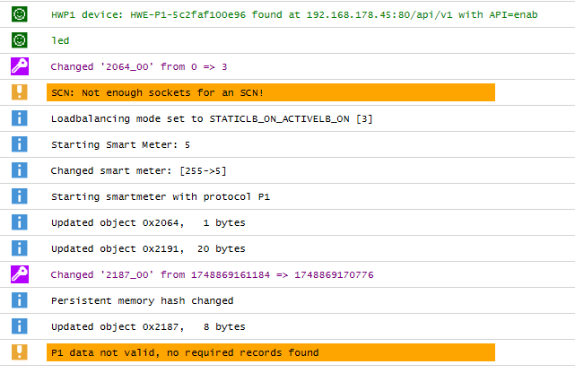

2025-06-02T05:47:24.042Z:WARNING:taskP1Meter.c:576:P1 Device failure: Read CRC Error.
2025-06-02T05:47:25.160Z:USER:taskP1Meter.c:534:P1 Communications Recovered
2025-06-02T09:02:26.078Z:WARNING:taskP1Meter.c:576:P1 Device failure: Read CRC Error.
2025-06-02T09:02:27.199Z:USER:taskP1Meter.c:534:P1 Communications Recovered
2025-06-02T09:36:47.128Z:USER:updatefirmware.:147:Updated from version 7.1.6-4345 to version 7.2.0-4362
2025-06-02T09:52:35.066Z:WARNING:protocolP1.c:478:P1 Device failure: Read CRC Error.
2025-06-02T09:52:36.183Z:USER:protocolP1.c:512:P1 Communications Recovered
Ik blijf voorlopig nog op 7.2: Daarmee kan ik in ieder geval transactie historie inzien, wat ik met 7.1 niet kon.

Zelfde probleem hier, zonladen doet het niet meer onder software versie 7,2 (terwijl ik het door de handige tips hier net helemaal goed voor elkaar had). Erg frustrerend. Ik ga ook maar terug naar 7.1 dan.

Ik ervaar nog geen problemen met 7.2 en zonladen. Werkt als voorheen:

  • mcb1
  • Laatst online: 15-11 10:57
Afbeeldingslocatie: https://tweakers.net/i/p1F1Arugl6Be8eDHikIZpmEEbI0=/x800/filters:strip_icc():strip_exif()/f/image/cGgYIkFkJtmWbDB8JMiWYfWr.jpg?f=fotoalbum_large
Firmware 7.1.6-4345 Eve Single Pro, nieuwere nog niet te zien in de app.
Af en toe tript de automaat echter nu resultaat foutmelding en geen log meer geleverde energie vanaf moment trippen. Laden werkt dus wel maar slaat de informatie niet meer op, verzend ook niet naar Vattenfall incharge.
De helpdesk heb ik niet zulke goede ervaring mee, duurt lang en begrijpen het vaak ook niet.
Ik zie niet waar ik dit kan verhelpen in de MyEVE en terug naar fabrieksinstellingen durf ik ook niet de txt file met export settings is niet te volgen.
Iemand toevallig ook dit gehad en een oplossing gevonden?
Aanvulling 3-6-25
De nieuwe firmware inmiddels wel beschikbaar na update is het probleem verholpen.
[ Voor 5% gewijzigd door mcb1 op 03-06-2025 08:42 . Reden: Update probleem verholpen ]

7.2 bij mij alleen maar problemen:
- Geen P1 waardes meer
- Geen solar charging
- houd geen rekening met ingestelde limieten bij gebrek aan P1 waardes (vol gas 11KW laden)
- Geen gebruik van android apps (eve app enzovoort, connecten niet)
- Homeassistant integratie stuk
Downgrade naar 7.1 -> alles werkt weer...

aritmeester schreef op maandag 2 juni 2025 @ 15:10:
Same here, ook HW P1 DSMR5.
Ga ook maar terug naar 7.1.6. Is er een manier om dit te melden bij Alfen? Blijft een beetje prutswerk met de FW updates daar.
Update: op 7.1.6 werkt het weer prima. Heb het aangemeld via hun ACE support portal.

Gisteren geupgrade naar 7.2.0 echter al vrij snel weer teruggezet naar 7.1.6
problemen waar ik tegen aanloop:
• Geen P1 informatie meer van de meter. (ik maak gebruik van een P1 Lezer die door de laadpaal via telnet uitgelezen wordt).
• laadpaal lijkt om de haverklap zijn IP configuratie te verliezen en weer terug te krijgen na 5min laadpaal niet meer bereikbaar. en is dan bereikbaar op een 169. adres, en even later weer op zijn eigen adres.
Geen succes voor mij op dit moment.

Jay-v schreef op maandag 2 juni 2025 @ 20:45:
Ik heb logs aangeleverd en Alfen heeft de bug zojuist erkent. Voor nu dus 7.2 niet gebruiken indien je HW P1 gebruikt.

Zover ik begrijp geld dit alleen wanneer je load balancing doet via een HomeWizard P1 meter. Dat lijkt me een kleine subset van hun gebruikers in NL
  • aritmeester
  • Laatst online: 27-11 17:01
Jay-v schreef op dinsdag 3 juni 2025 @ 14:58:
Bij mij werkt zowel HomeWizard P1 als serial niet. Ik gebruik altijd serial maar heb HomeWizard P1 als workaround geprobeerd.
Ik ga er dan ook vanuit dat er een bug is die beide manieren kapot maakt onder bepaalde conditie. Want blijkbaar werkt het voor sommige gebruikers wel.
Aan Alfen de schone taak om uit te zoeken wat het verschil is
