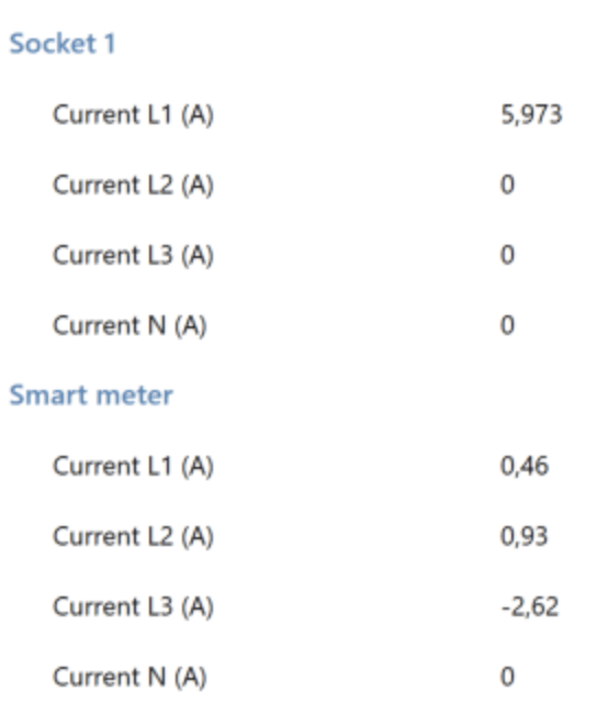

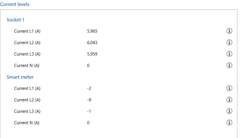

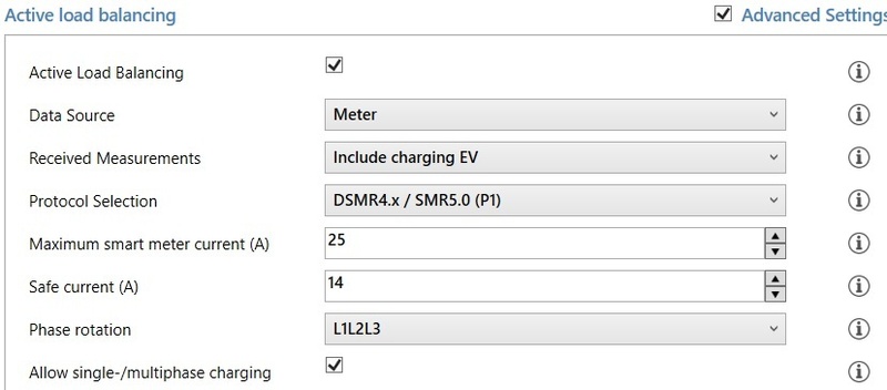

Effe onze situatie schetsen, ons net is 3 Fase 400 Volt en Neuter, wij hebben 2 omvormers van de zonnepanelen 1 van 3,8Kw en staat op L3 (OZO) en 1 van 1,2Kw en staat op L 2 (WZW)
Vandaag in 'Comfort modus' 3,2Kw van de zonnepanelen en 1Kw van het net totaal 4,2Kw, nu bij het inschakelen van een koffiemachine stopt het laden plots tot deze weer uitschakeld ondanks ik zie dat er op die ogenblik toch nog 1Kw op het net word geinjecteerd en waarom gebeurd dit met 'Load balanceing' nog?
Zet ik die enkel op Solar dan laad die even en stopt het laden onmiddelijk, al een paar instellingen aangepast maar het is nog niet zoals het zou moeten werken.Iemand een idee hoe ik de instellingen moet zetten in de Alfen app of via de installatie software, de lader is privé en heb alle wachtwoorden.
Alvast bedankt

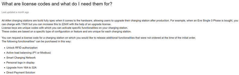

All Alfen charging stations are build fully spec when it comes to the hardware, allowing users to upgrade their charging station after production. For example, when an Eve Single 3 Phase is bought, you can charge with 11kW but you can increase this to 22kW with the help of an upgrade license.
License keys are unique codes with which you can activate specific functionalities on your charging station.
These codes are based on a specific type of configuration or feature and are unique for each charging station.
You can request a license code for a charging station on which you would like to release additional functionalities that were not ordered at the time of the initial order.
The following functionalities* can be purchased in this way:
Unlock RFID authorization
Active load balancing (P1 or Modbus)
Smart Charging Network
Personal logo in display
Upgrade from 16A to 32A
Direct Payment Solution

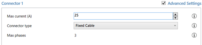

We hebben (en houden) een 1x35A aansluiting aan de woning. Laden wilde ik met 1x32A doen, inclusief load balancing en misschien iets geknepen op bijv. 80% dus max 26A ofzo. Voor mij snel genoeg.
Nu zegt de ACE installer dat de laadpaal geen licentie heeft voor hoger dan 16A op 1 fase. Wil ik dus sneller laden móét ik hem aansluiten op 3-fase. Klopt dit?

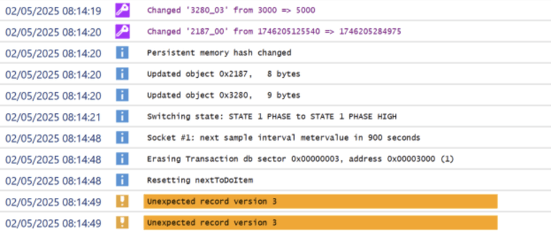

Tevens komen er wat errors voorbij in de log;code:En deze;
1 2 3 4 5 6 7 2025-04-28T17:46:02.933Z:WARNING:modem.c:2413:SIM error 2025-04-28T17:46:06.812Z:WARNING:modem.c:2413:SIM error 2025-04-28T17:46:10.691Z:WARNING:modem.c:2413:SIM error 2025-04-28T17:46:14.566Z:WARNING:modem.c:2413:SIM error 2025-04-28T17:46:14.671Z:INFO:modem.c:2423:Check PIN failed 2025-04-28T17:46:29.667Z:INFO:modem.c:3137:Get other info 2025-04-28T17:47:02.773Z:WARNING:modem.c:2576:AT+CSQ, invalid value(99)code:Alvast enorm bedankt voor jullie hulp en antwoorden!
1 2 3 4 5 6 7 8 9 10 11 12 13 14 15 16 17 18 19 2025-04-28T17:47:34.757Z:INFO:modem.c:3159:Signal strength : Unknown 2025-04-28T17:47:34.765Z:INFO:modem.c:3161:Radio Access Tech : 4G 2025-04-28T17:47:34.769Z:INFO:modem.c:3162:Registration mode : Disabled 2025-04-28T17:47:34.781Z:INFO:modem.c:3163:Registration status: Not registered 2025-04-28T17:47:34.789Z:INFO:modem.c:3164:Operator : 0 2025-04-28T17:47:34.796Z:INFO:modem.c:3165:Manufacturer : Quectel 2025-04-28T17:47:34.804Z:INFO:modem.c:3166:Modem module : BG95-M3 2025-04-28T17:47:34.812Z:INFO:modem.c:3167:Modem revision : BG95M3LAR02A03_01.012.01.012 2025-04-28T17:47:34.820Z:INFO:modem.c:3168:Modem IMEI : 869084064433059 2025-04-28T17:47:34.828Z:INFO:modem.c:3169:SIM IMSI : 2025-04-28T17:47:34.835Z:INFO:modem.c:3170:SIM ICCID : 2025-04-28T17:47:34.843Z:INFO:modem.c:3171:Modem supports 2G : yes 2025-04-28T17:47:34.851Z:INFO:modem.c:3172:Modem supports 3G : no 2025-04-28T17:47:34.859Z:INFO:modem.c:3173:Modem supports 4G : yes 2025-04-28T17:47:34.910Z:INFO:modem.c:3180:Cellinfo : "SEARCH" 2025-04-28T17:47:34.917Z:INFO:modem.c:3202:Modem bootcount : 28 2025-04-28T17:47:34.921Z:ERROR:modem.c:3210:Setup modem Failed 2025-04-28T17:47:34.929Z:INFO:modem.c:985:Modem state InitModem->FailHw 2025-04-28T17:47:34.937Z:ERROR:modem.c:1203:Modem: init retry (29) after: 900 seconds

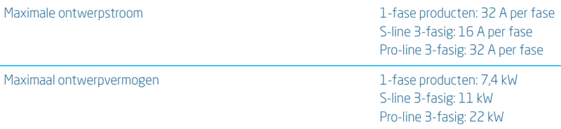

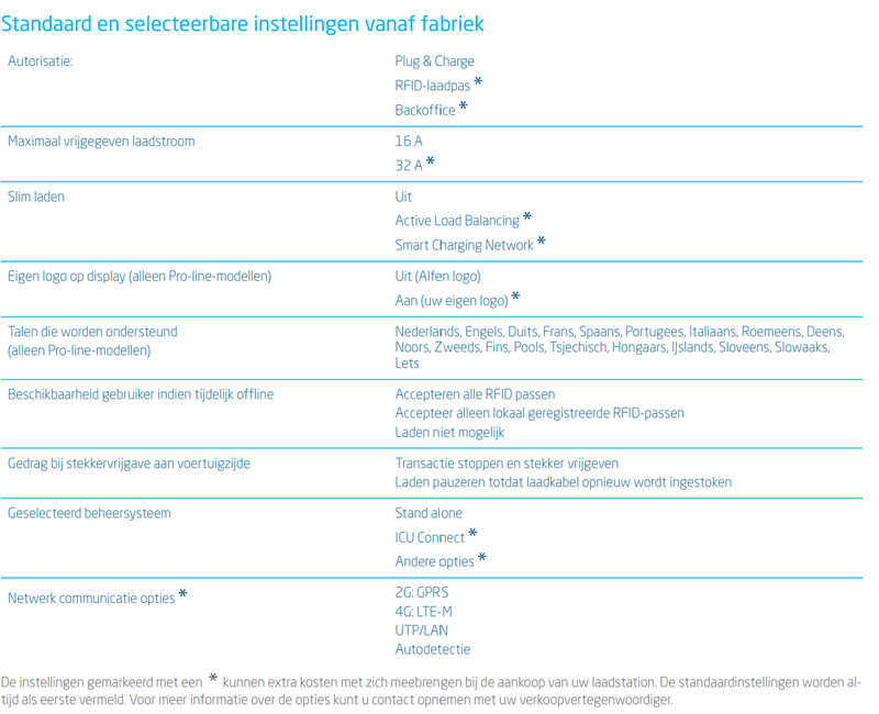

- Voor wie is dan de licentieupgrade bedoeld van 16A naar 32A? Enkel voor de Pro-line dan volgens @Inspired en @HyperBart ? Dus standaard kan je niet met 32A laden met de Pro-line? Dat is dan ook verwarrend in de documentatie?
- Waarom wordt dan in de datasheet niet gediferentieerd tussen Pro-Line en S-line voor de optie 32A? Dat doen ze namelijk wel voor de display-optie.
- Waarom zie ik dan de 32A optie in ACE (kan een UX fout zijn natuurlijk)?

Er staat toch duidelijk 16A per fase bij de maximum ontwerpstroom voor de s-line 3F? De Pro-line idd 32A.
Met het kb artikel doelen ze op het feit dat elke lader aan te passen is naar wat technisch mogelijk is. Je kunt er via een licentie geen display in krijgen, geen RFID lezer als die er niet in zit of ineens een zwaardere bedrading en aardlek om van 16A per fase naar 32A te gaan.
Ja, het is een jungle maar de datasheet vind ik duidelijk. Al ben ik wel technisch geschoold.

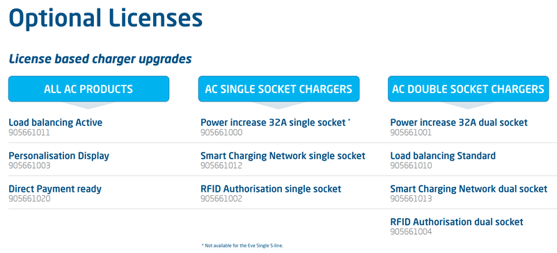

Ondertussen een document gevonden dat heel duidelijk aangeeft dat S-Line niet de 16A naar 32A licentie kan gebruiken om de 16A per fase beperking te omzeilen bij een 3-fase Alfen S-Line lader: https://knowledge.alfen.c...25793/Product+information
Alfen support desk heeft ook gereageerd. In eerste instantie gaven ze aan dat het wel kon, daar heb ik expliciet gevraagd: kan je dit zo bevestigen want hier en hier zie ik tegenstrijdigheden. Daarna kwam hij op zijn woorden terug en gaf aan dat het niet kon.
Case closed bij deze en deze post ter referentie als iemand nog met vragen komt over dit specifieke geval.

Ik heb de eve single s en dacht dat deze niet naar 32A kan gebracht worden? Max 11kw?HyperBart schreef op woensdag 30 april 2025 @ 18:17:
Tot 32A gaan (dus zorgen via licentie dat je tot 32A kan gaan en je omvormer indien enkelfasig is op dezelfde fase zetten als de L1 van je Alfen)
Ik had hetzelfde maar sinds ik de licentie heb (al een jaar of 2 denk ik) is dit niet meer.
Ah goed dat je dat zegt. Die zijn idd beperkt tot 16A (zie paar posts terug).Biestig schreef op woensdag 30 april 2025 @ 22:18:

Even een uitgebreidere analyse:
Firmware controller board: 6.6.2-4312
Laadpaal is 3 fasig aangesloten ( 3x400V+N )
Omvormer is een SolarEdge, 1 fasig aangesloten via L3.
Verbinding van paal loopt via RJ45 + RJ11/12 via gescheiden bekabeling (stroom/data) over een aftand van 12 meter naar het thuisnetwerk + de Homewizard hub die aangesloten is op de P1 poort van een digitale teller (Sagemcom XT211). Ik heb ook al eens ingesteld dat de P1 communicatie via de Homewizard Dongle over wifi moet lopen, op dat moment kreeg ik ook data door maar de installateur die gisteren hier was en er bitter weinig van kende zei dat een directe connectie stabieler was.
De P1 poort stuurt data door naar de paal:
:strip_exif()/f/image/GMrlE08sPX1k10bOMrinGFWn.png?f=user_large)
Op dit moment wordt er dus -2,03 A via L3 naar het net gestuurd. De waarde veranderd ook voortdurend dus dat zou toch moeten betekenen dat de P1 data bruikbaar is.
Configuratie laadpaal:
Station maximum current (A) staat op dit moment maxed out voor mijn installatie wat betekent dat ik dus 17,3 kW theoretisch zou kunnen laden. Later wil in dit nog wel veranderen naar een veiligere settings ivm mijn capaciteitstarief.
P = √3 × 400 V × 25 A ≈ 17,3 kW
/f/image/OMnfsGyIbcdoVKYrtWeADy9K.png?f=fotoalbum_large)
Dit staat zo ook in mijn Eve Connect:
/f/image/f3hh4Lf25TlwSrVAqf9elbUc.png?f=fotoalbum_large)
Het minimum vermogen staat echter op 4.2 kW wat het minimum zou zijn voor 3 fasig te laden, was het niet dat phase switching ook ingeschakeld is dus ik vermoed dat dit een software issue / bug in het systeem is aangezien het minimum toch 1,4 kW zou moeten zijn ?
Anyway, verdere instellingen voor load balancing. Geen idee of de phase rotation settings correct staan ingesteld gezien mijn omvormer dus via L3 zijn stroom terugstuurt.
/f/image/oN5Zy3W3MrqzdIwpL3anS0Qh.png?f=fotoalbum_large)
En de waardes voor de connector 1
:strip_exif()/f/image/A2tEyqgegJuG42IjDZPQmeis.png?f=user_large)

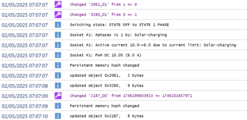

Als ik Solar charging activeer op comfort mode aan 1,4 kW zie ik volgende terug in de log.
/f/image/BUAH4ImpikX72gkMZ0Vbw0Df.png?f=fotoalbum_large)
Als ik nu mijn wagen dus aankoppel zou ik sowieso 1,4kW van het net moeten halen in het complete duister. Ik wacht even tot mijn panelen genoeg opbrengen voor ik de wagen aansluit. Als de overschot via de zon nu hoger dan 1,4kW zou zijn dan zou ik die volledige overschot dus in de auto moeten kunnen duwen. Dit gebeurt echter niet. De wagen laadt gewoon aan 6A - 1.4 kW.
:strip_exif()/f/image/c9Qo21ybOWXB9mQJ5yhiABy8.png?f=user_large)
Als ik mijn slider dan verander van 1,4 kW naar 3,2 kW in ACE installer, dan gebeurt er niet bijster veel. Volgende zijn echt de enige log entries.
/f/image/6iYACQwCTT0KMcUCmaM0PwPI.png?f=fotoalbum_large)
Socket blijft aan 6A sturen.

Verander ik van 3,2 kW naar 5 kW
/f/image/3tttmMO1SI8TZyxrA2JD4NJ8.png?f=fotoalbum_large)
/f/image/OD8mQ64RhXGhboRnPITH6nTR.png?f=fotoalbum_large)
Waarbij ik nu laadt over 3 fases, Mel wel maar weer aan het minimum 4,2 en niet aan gevraagd 5.

Ik weet niet of ik alles goed heb gelezen maar bij mij staat Connector op 16A. Ik laad op dit moment ook met comfort mode 1.4kW.
[Afbeelding] [Afbeelding]
MAAR ... hoor nu even goed.
Door verschillende trial en errors ben ik er achter gekomen dat de waarde die ik instel in het gewone laden, waar ik de slider dus van 4,2kW (6A) naar 17,3kW (25A) kan zetten:
invloed heeft op het maximum ampere dat er per fase beschikbaar is als ik zonladen kies:
De hele tijd heeft die slider op 4,2 kW gestaan wat dus overeenkomt met 6A, daarom dat k nooit boven die 6A geraakte, wat ik ook koos.
Nu had ik die slider eens op 10kW gezet en weer disabled door het kiezen van zonladen, nu zie ik ineens dat mijn zonladen van die 6A cap af is
Ja, zie uitgebreide analyse.Microstar schreef op vrijdag 2 mei 2025 @ 13:01:
Is in de lader aangegeven dat monofase laden is toegestaan? [Afbeelding]
Nu had ik die slider eens op 10kW gezet en weer disabled door het kiezen van zonladen, nu zie ik ineens dat mijn zonladen van die 6A cap af is![]()

In Eve Connect kies je een Maximaal vermogen in kW waarbij je auto zou mogen laden maar wat dus daaronder gebeurt:
- De waarde wordt omgerekend naar een amperelimiet per fase. Omdat mijn paal 3-fasig is aangesloten is die 4,2 kW eigenlijk 6A , je moet het maar weten
- Deze amperegrens geldt dan ook nog eens als harde bovenlimiet voor elk type laden: normaal én solar charging.
- In Solar charging heb je dan ineens wel de mogelijkheid om te laden aan lagere waardes dan 4,2kW, iets dat in de gewone setting niet kon. Hier schakelt de paal dan ineens naar 1 fase. Maar, omdat je limiet niet 4,2 kW is (zoals aangegeven in de UI, maar eigenlijk 6A (zie boven) wordt je nu plots gecapped op 1,4 kW (dus 6A op 1 fase). Ook al vraag je 3kW, en staat je limiet bovenaan op 4,2KW. Je moet het weer maar weten.
- Onder Solar charging staat letterlijk: "Het voertuig laadt op met dit vermogen, ongeacht de hoeveelheid zonne-energie die beschikbaar is." Dan verwacht ik dat hij dat doet, of er moet een disclaimer bij. "Tenzij je een limiet heb gezet bij de vermogensinstellingen van 4.2kW dat op 1 fase eigenlijk 1,4 kW is en dus lager ligt dan je huidige gevraagde waarde. Trouwens, ik kies hier toch mijn limiet. Ik zeg ik heb 3kW minimum nodig, waarom houdt hij dan halsstarrig vast aan die greyed out waarde van in een ander scherm ? UX een dikke 0 vind ik dat.

Iemand enig idee waarom de paal op 4.1K/6A op 3 fases blijft hangen?
Ik heb in de Ace Server Installer gekeken en daar lijkt alles goed te staan, de paal nu gereset naar factory defaults en alles opnieuw ingesteld maar blijft maar op 6A laden.
/f/image/JObBKM6zz6bTDvchV6JbUJHk.png?f=fotoalbum_large)
/f/image/x859L8mB3CENLsWiQmR3WJn4.png?f=fotoalbum_large)
:strip_exif()/f/image/Vss966FMlgs2WtBehJOncVbW.jpg?f=fotoalbum_large)
/f/image/w7VwyRszc4VGd8nQLRHGlKie.png?f=fotoalbum_large)
/f/image/cZGGWcyz8SHBpvDsAzd76fid.png?f=fotoalbum_large)

Toevallig ook met de Eve Connect app gespeeld? Klinkt als dat je daar vermogen max op 4.2 kW is gezet. Dat zie je niet terug in en Ace. Zie bv Morres in "[Alfen Laadpaal] Ervaringen & Discussie"
Wat suf dat Eve Connect weer dingen kan die in de Ace Installer niet te zien zijn, maakt troubleshooten erg lastig.

Heb het zojuist nog eens getest om hopelijk ook iets in de logs te kunnen zien. Dit viel mij op (ook voor @Daveth):
[ Voor 26% gewijzigd door Faraz op 09-05-2025 21:08 ]
Ja maar hij stond op groen dus alleen zon. Panelen gaven 1.4Kwh opbrengst. Dat kan dus nooit dat ie op 4.1 aan het laden is dan toch. Of heb ik gebrek aan kennis hahaJanHenk schreef op vrijdag 9 mei 2025 @ 11:14:
@wimpie007 Hij is nu op 3-fase 6A (minimum stroom) aan het laden.
De logica van de Alfen Eve Connect is voor mij niet te volgen. Hij zou op enig moment naar 1-fase laden moeten omschakelen, zodat ie in het bereik van 6-16 (of meer als je installatie dat toestaat) ampère op 1 fase zou kunnen laden.
Met alle 1 en 3 fase gedoe vermoed ik dat die 4.1 gewoon 6A op 1 fase is (wat overeenkomt met je zonne opbrengst) maar omdat je paal 3 fasig is aangesloten laat hij, net zoals in het gewone laden, een minimum van 4,1 of 4,2 zien ipv 1,4. Maar kan ook mis zijn. Zelf nog niet getest. In comfort laden kan het trouwens wel lager dus zou ook weer vreemd zijn.wimpie007 schreef op vrijdag 9 mei 2025 @ 21:21:
Als je het zo schrijft lijkt het alsof de Alfen iets fout doet.Faraz schreef op vrijdag 9 mei 2025 @ 21:04:
Het heeft dus met fase switching vanuit de Alfen paal te maken, waar de EV6 van slag door raakt?
De KIA is gewoon niet in staat om volgens protocol te handelen en heeft een bug. De eerste Niro of iets anders wat ik toen heb proefgereden en geladen deed hetzelfde.
