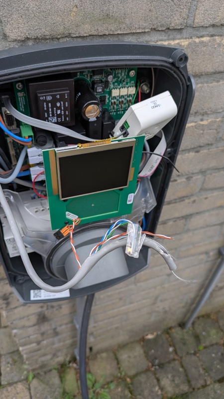

Goedemorgen,
Ik heb een Eve Single Pro-line en wil het controller board vervangen.
Moet ik dan alles opnieuw installeren zoals backoffice, loadbalance licentie en laad-historie?
Of is alles dan weg?
Wachtwoorden en inloggegevens heb ik.
Heeft iemand wat advies?
Alvast bedankt.

Afbeeldingslocatie: https://tweakers.net/i/-eZSB1T9JhkyWI2fyvFatuen-S0=/x800/filters:strip_icc():strip_exif()/f/image/2Z6Adng9kMqM0FjqLjKteX5V.jpg?f=fotoalbum_large
Afbeeldingslocatie: https://tweakers.net/i/9C0bVHro1kvkEmY8WUozQjpGbLY=/x800/filters:strip_icc():strip_exif()/f/image/X6x5gmN9HsG10M7vaDPBGSR3.jpg?f=fotoalbum_large
Afbeeldingslocatie: https://tweakers.net/i/FqBFu7foP2in-ShXGVDhbCU502A=/x800/filters:strip_icc():strip_exif()/f/image/HbP779hBOPTDRnbWMvg7osan.jpg?f=fotoalbum_large
Ik heb mijn laadpaal via eneco emobility. Van het weekend toch eindelijk eens de kap eraf gehaald en de kabel gesplitst en een utp-stekker erop gezet. Nu weet ik iig dat ik ook zelf kan inloggen mocht ik hem ooit zonder back office willen gebruiken. Solar charging even aangezet en dat werkte ook mooi. Zal ik tot 2027 waarschijnlijk niet veel gaan gebruiken, maar mooi om te weten dat ik er voor klaar ben.

Wij hebben een Alfen even met socket thuis maar ik wil hier eigenlijk gewoon een vaste kabel aan hebben.
Afbeeldingslocatie: https://tweakers.net/i/wa0PAmkfev8WwNa0dRvPiMfojwY=/x800/filters:strip_exif()/f/image/vuQsCCAXqYvADBHZeRy4xXYI.png?f=fotoalbum_large
Ik zie dat ik het type in ACE gewoon kan aanpassen... Zou dit werken met een kabel er gewoon inlaten?
Zoniet, is het mogelijk om er zelf een vaste kabel aan te monteren? Kwam zoiets als dit tegen
Maar ik heb het vermoeden dat dit niet gaan werken zonder ander mainboard.
  • DaRealRenzel
  • Laatst online: 04-10 17:30
DaRealRenzel
Overtuigd Dipsomaan
Koen Hendriks schreef op donderdag 24 april 2025 @ 22:24:
De socket laten zitten en je laadkabel inprikken, en je lader op Fixed Cable zetten gaat niet werken, want je socket vergrendelt dan niet meer, en je laadsessie wordt niet 'afgesloten' als je de stekker uit de auto haalt.
Je kan een losse kabel aansluiten, op dezelfde connector als waar nu de socket op zit (deze wel even uit de connector halen en niet allebei aansluiten). Je moet dan wel de rode signaaldraad uit de kabel aankoppelen op de rode draad die met een connector op het power board zit (meerdere kleuren). Over deze draad loopt het signaal dat de lader verteld dat je kabel in de auto is ingeplugd of niet.
Je kan dan het beste ook die hele connector loskoppelen, dan gaat de controller niet op tilt omdat die blijft proberen de socket te locken oid.
Let wel, als je zelf een vaste kabel monteert, vervalt je garantie. Dus pas doen als de garantie verlopen is.

Je kan toch ook een losse kabel locken in de socket? zodat die als een vaste kabel gebruikt kan worden?
Dit kan wel, al s je je lader op fixed cable zet dan sluit de sessie gewoon af als de auto afgekoppeld is, er is alleen 1 nadeel de vergrendel motor werkt dan niet en kan je onder vermogen je laadkabel uit de lader trekken wat tot gevolg heeft dat de contacten verbranden na een aantal keer dit gedaan hebben.

Dat zou niet het geval mogen zijn.
Het is namelijk zo dat in iedere laadkop/stekker een pinnetje (CP) zit wat korter is dan alle vermogensvoerende pinnen.
Bij het uittrekken verbreek je dus fysiek eerst het contact met CP wat instantaan het relais moet laten omklikken om de last te scheiden.
  • Daveth
  • Registratie: November 2014
  • Laatst online: 11:07
HyperBart schreef op vrijdag 25 april 2025 @ 13:20:
Als jij de stekker er snel uit trek dan zijn de relais nog niet uit geschakeld en dan gaat er gewoon 11kwh door heen, probeer het anders maar eens dan zal je zien dat de contacten echt beschadigen.
Maar zolang je de kabel gewoon laat zitten is er niets aan de hand.
Je kan ook de lader open maken en het stekkertje op de actuator los maken en het vlaggetje naar beneden zetten zo staat je kabel altijd gelocked.

Roger Beurskens schreef op vrijdag 25 april 2025 @ 10:37:
Nee, want dan wordt je laadsessie niet afgesloten. Een laadsessie wordt pas afgesloten als je de stekker uit de socket hebt gehaald.

Daveth schreef op vrijdag 25 april 2025 @ 16:01:
Elke lader en elke auto heeft een stekkervergrendeling. stekker er snel uit trekken kan dan alleen maar als je de stekkervergrendeling bypassed.
Zodra je op de lader of bij de auto de stekkervergrendeling lost, gaat ook de laadstroom er af.
Nothing is a problem once you've debugged the code

DaRealRenzel schreef op vrijdag 25 april 2025 @ 16:33:
Als je de lader op Fixed cable zet reageert de lader ook als of hij een vaste kabel heeft, dus de actuator word helemaal niet aangesproken en dus ook niet vergrendeld.
kabel op fixed cable zetten,
Je kabel in je socket steken en hierna lock motor manueel met je hand vergrendelen, hierna fiche van lock motor los halen van je lock motor. gaat gewoon werken 👍🏼

evplus schreef op vrijdag 25 april 2025 @ 23:35:
Ah, dat is handig!! Met deze procedure vervalt je garantie niet :-)

Hoe indentificeer ik deze laadpaal?
Geen display, geen gat aan de voorkant, wel een vaste kabel.
Ik gok een Eve ICU mini
Maar is deze dan 11Kw of kan het ook 22Kw zijn met de juiste licentie?
Er zitten geen stickers meer op.
Ik heb wel het pasword dus al het moet kan ik 'm even aansluiten.
Dat is wat gedoe dus als het optisch kan is dat wel fijner
Afbeeldingslocatie: https://tweakers.net/i/_iU854LogACweN1c24c06zYwcho=/800x/filters:strip_icc():strip_exif()/f/image/4YgY2Fa51OsagndObG7GcxjR.jpg?f=fotoalbum_large
Hij lijkt op deze
Afbeeldingslocatie: https://tweakers.net/i/M9TAIeLXeiVVEhz78XXQiXX7dLQ=/fit-in/4920x3264/filters:max_bytes(3145728):no_upscale():strip_icc():strip_exif()/f/image/pYcALVeRbuuiCnzSH76AGe9Q.jpg?f=user_large
[ Voor 39% gewijzigd door Woodski op 27-04-2025 16:06 ]

Woodski schreef op zondag 27 april 2025 @ 16:01:
Ik neem aan een Eve S-Line
Hij lijkt op deze
Minimaal 11kW inderdaad, voorbereid ook voor 22kW afhankelijk van de licentie dus.
Mijn S line ziet er hetzelfde uit maar zonder 22kW licentie :) gewoon even in ACE kijken.

Dartlink schreef op zondag 27 april 2025 @ 16:07:
Kan ook best een 1 fase variant zijn. S line heeft ook sowieso een gat voor de kabel toch?
  • Dartlink
  • Laatst online: 10-10 12:27
Inspired schreef op zondag 27 april 2025 @ 18:49:
Check het powerboard L2 en L3 is hierop aanwezig en de kabels ook. Het zou mij sterk lijken al iemand die handmatig heeft toegevoegd later.
1 fase varianten missen die kabels voor zover ik weet

Dartlink schreef op zondag 27 april 2025 @ 18:55:
Die foto is een random foto van het internet neem ik aan. Oh, misschien ook niet. :) Nou ja, gewoon lekker aansluiten zou ik zeggen. Helemaal als hij gewoon gedemonteerd is.
[ Voor 13% gewijzigd door Inspired op 27-04-2025 18:58 ]
  • Dartlink
Inspired schreef op zondag 27 april 2025 @ 18:56:
De eerste niet als ik de tekst zo goed begrijp.
De tweede lijkt me wel random inderdaad

Tevens komen er wat errors voorbij in de log;
2025-04-28T17:46:02.933Z:WARNING:modem.c:2413:SIM error
2025-04-28T17:46:06.812Z:WARNING:modem.c:2413:SIM error
2025-04-28T17:46:10.691Z:WARNING:modem.c:2413:SIM error
2025-04-28T17:46:14.566Z:WARNING:modem.c:2413:SIM error
2025-04-28T17:46:14.671Z:INFO:modem.c:2423:Check PIN failed
2025-04-28T17:46:29.667Z:INFO:modem.c:3137:Get other info
2025-04-28T17:47:02.773Z:WARNING:modem.c:2576:AT+CSQ, invalid value(99)
En deze;
2025-04-28T17:47:34.757Z:INFO:modem.c:3159:Signal strength    : Unknown
2025-04-28T17:47:34.765Z:INFO:modem.c:3161:Radio Access Tech  : 4G
2025-04-28T17:47:34.769Z:INFO:modem.c:3162:Registration mode  : Disabled
2025-04-28T17:47:34.781Z:INFO:modem.c:3163:Registration status: Not registered
2025-04-28T17:47:34.789Z:INFO:modem.c:3164:Operator           : 0
2025-04-28T17:47:34.796Z:INFO:modem.c:3165:Manufacturer       : Quectel
2025-04-28T17:47:34.804Z:INFO:modem.c:3166:Modem module       : BG95-M3
2025-04-28T17:47:34.812Z:INFO:modem.c:3167:Modem revision     : BG95M3LAR02A03_01.012.01.012
2025-04-28T17:47:34.820Z:INFO:modem.c:3168:Modem IMEI         : 869084064433059
2025-04-28T17:47:34.828Z:INFO:modem.c:3169:SIM IMSI           :
2025-04-28T17:47:34.835Z:INFO:modem.c:3170:SIM ICCID          :
2025-04-28T17:47:34.843Z:INFO:modem.c:3171:Modem supports 2G  : yes
2025-04-28T17:47:34.851Z:INFO:modem.c:3172:Modem supports 3G  : no
2025-04-28T17:47:34.859Z:INFO:modem.c:3173:Modem supports 4G  : yes
2025-04-28T17:47:34.910Z:INFO:modem.c:3180:Cellinfo           : "SEARCH"
2025-04-28T17:47:34.917Z:INFO:modem.c:3202:Modem bootcount    : 28
2025-04-28T17:47:34.921Z:ERROR:modem.c:3210:Setup modem Failed
2025-04-28T17:47:34.929Z:INFO:modem.c:985:Modem state InitModem->FailHw
2025-04-28T17:47:34.937Z:ERROR:modem.c:1203:Modem: init retry (29) after: 900 seconds
Alvast enorm bedankt voor jullie hulp en antwoorden!
