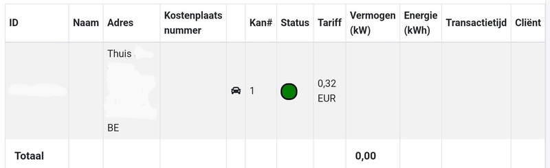

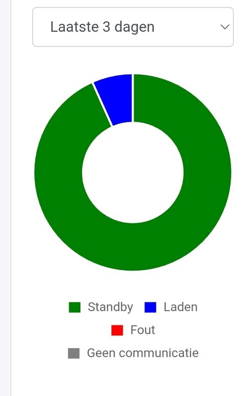

Krijnemans schreef op vrijdag 11 april 2025 @ 11:00:
Er mag best wel een melding komen als hij offline gaat.
Hier geeft de backoffice (LMS) gewoon de real time status weer => standby/laden/fout/geen connectie.

Weet iemand ook of er een (onofficiele) API is om de transactions uit de Alfen te halen? Heb wat lopen kijken naar OCPP maar zie daar niks over transacties staan. Dat is een Alfen eigen dingetje geloof ik ofniet?
En in de mobiele 'My Eve' app staan ook geen transacties ofwel?
  • NoFate
  • Laatst online: 17:38
Koen Hendriks schreef op zondag 13 april 2025 @ 14:39:
Kijk eens naar de home assistant integratie, zij maken gebruik van een http call, de code staat op github
De transacties vind je in de Alfen EveConnect app (indien de juiste FW) onder de tab "Inzichten".

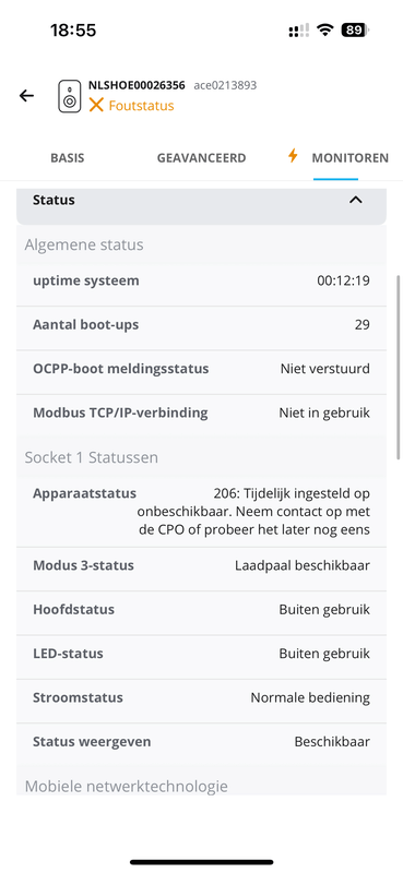

Peter-036 schreef op zaterdag 12 april 2025 @ 16:04:
Goedemiddag, ik heb op mijn Eve Single Pro 22kW lader een errorcode:
"102 Not able to charge"
Volgens de "Eve Single manual| Version 3.0| February 2021" is dat:
"102 Not able to charge. Please call for support."
" Internal error. Unexpected or no voltage on output of power board."
"Contact the service department of your charge point supplier.
• Check powerboard."
Is daar geen andere mogelijkheid dan inderdaad er een monteur bijhalen, of zijn er toch andere?
De lader was tot een jaartje geleden in 'beheer/back-office' bij Eneco E-Mobility, en is net geen 5 jaar geleden geplaatst door een onderaannemer van Eneco, dus ik zie nog niet veel heil in het melden van deze storing bij Eneco.
Ik zit in het mooie Drentse land, dus als iemand me een reparateur in deze omgeving kan aanraden, is dat ook al een hulp.
Als er niets mogelijk is, zal ik aan een (goedkope?) nieuwe lader moeten, met Alfen ben ik dan wel klaar.

Arfman schreef op maandag 14 april 2025 @ 15:37:
Vanochtend de instelling "Opladen in 1 en 3 fasen toestaan" aangezet in MyEve onder Actieve load-balancing.
aangezet.
Ben nu de e-Niro aan het laden met zonoverschot, en dat gaat prima. Zolang de zon stabiel schijnt en er dus geen wolken voorzitten houdt hij op een paar Watt de lijn op 0. Eerst stond deze instelling uit en moest ik dus minstens op 4.2kW laden (2 fase auto), nu dus minimaal 1.4kW. Firmware 6.6.2-4312. Misschien interessant voor anderen om te weten :)
Overigens heb ik vrijwel nooit meer dan 3.5kW opwek uit de panelen, dus een echte schakeling tussen 1 en 3 fasen opladen zal niet snel gebeuren.
Switch NOOIT fases tijdens een laadsessie met deze auto!!!
Mijn e-Niro (2020 model) is de oorzaak van de 102 Error geweest op mijn Alfen Eve Single Pro bij handmatig switchen van zonladen (1F) naar volle kracht (3F). Want hij moest eerder klaar zijn.
Zie: https://gathering.tweaker...message/82064582#82064582

FrenzyFreak schreef op maandag 14 april 2025 @ 16:05:
Hmmm, dat klinkt gevaarlijk! Dank voor de waarschuwing, ik ga eens te rade wat nu te doen met deze instelling. Want ik wil met het oog op de afschaffing van de saldering zoveel mogelijk opgewekte stroom zelf gebruiken, maar als ik altijd met minstens 4.2kW moet laden moet ik alsnog van het net trekken, that kinda defeats the purpose.

Daveth schreef op maandag 31 maart 2025 @ 08:15:
Ik vermoed dat er iets niet helemaal lekker is met je auto, als je hoofdgroepen er uit gaat betekend dat je auto meer dan het max aan het vermogen waar je huis is op af gezekerd (waarschijnlijk 25A) aan vermogen heeft getrokken, dit mag nooit gebeuren (tenzij de lader verkeerd is ingesteld maar ga er vanuit dat je dat wel goed ingesteld hebt).
Even terugkomen hierop. Ik werd zojuist door degene die dit probleem had op deze post gewezen nav een post van mij in het Alfen topic, waar ik trots verkondigde dat ik nu ook op 1 fase kan laden na een firmware update van de laadpaal, zodat ik mijn zonneopwek (maximaal 4kW bij hele, hele zonnige omstandigheden) rechtstreeks de auto in kan laten gaan.
Ik ben nu echter huiverig na het lezen van zijn post en het feit dat @HyperBart het ook heeft over een bug in de Kia. Wat is nu de algemene consensus hieromtrent? Toch maar 3 fasen laden weer inschakelen en 1 fase laden uitzetten, zodat ik in ieder geval niet hier tegen aan loop? Of kan ik nog wat anders doen?
Ik kan ook de dealer bellen maar vermoed dat hier meer kennis zit (als zij uberhaupt al weten waar het over gaat).
  • FrenzyFreak
  • Laatst online: 28-11 09:36
@Arfman Zolang je die e-Niro hebt zul je altijd de laadsessie moeten onderbreken (en mogelijk de auto moeten uittrekken) voordat de Alfen switched tussen 1 en 3 fase laden.
Als jou zonnepanelen niet genoeg opwekken om te laten switchen, dan is dat redelijk veilig, uitgezonderd van user error (handmatig switchen in de app). Of je het risico wil lopen moet je zelf beslissen.
Er zijn volgens Google genoeg mensen met de 102 error op de Alfen, waarvan een aantal met een e-Niro, EV6, etc.
Nee, als particulier mag je het niet kopen. Je hebt er een zakelijke webshop account bij Alfen voor nodig.
@Bavala @Peter-036 Ik kijk even of ik jullie hiermee kan helpen. Zie ook mijn link hierbeneden van mijn ervaring.
Is een gekende bug bij KIA. Dealer moet deze updaten (firmware).

Update:
Inmiddels de single s pro toch weer opnieuw uitgeschakeld, half uur uitgelaten, nu weer aangesloten en waarempel netwerkverbinding is terug…
Nu is in Eve Connect app de foutcode 206 zichtbaar. Heb dit opgezocht in de knowledge base:
https://knowledge.alfen.c...es+error+code+206+mean%3F
Nu vraag ik me af hoe dit vrij te schakelen is, want Coolblue zou een storing hebben met hun backoffice…

Ja idd haha. Ik heb met eve gekeken: error 206, kan in app niks.
In ace app is dit zichtbaar:
Afbeeldingslocatie: https://tweakers.net/i/Ij7wFi2-3RYnDpU690HwSW1kJTU=/x800/filters:strip_exif()/f/image/iLFGFrlYyiywYDD5RPj1mOT4.png?f=fotoalbum_large
Ik hoop dat het met een ping of life richting coolblue servers opgelost kan worden.
[ Voor 5% gewijzigd door austin_77 op 18-04-2025 18:57 ]

austin_77 schreef op vrijdag 18 april 2025 @ 18:56:
Misschien een softwarematige reboot proberen in MyEve?

Update:
Alles werkt weer! Lijkt me een flinke hickup van software, verloren connectie met servers van Coolblue backoffice en weet ik veel. De lange stroomonderbreking van meer dan 45 min lijkt de oplossing geboden te hebben. Inmiddels staat onze xc40 weer vrolijk stroom te slurpen met 11Kw
