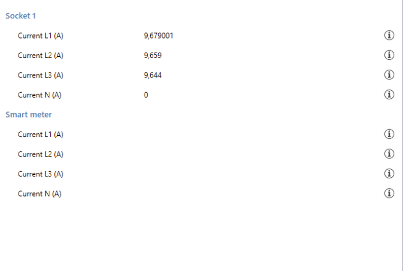

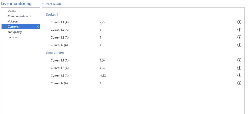

Hoi iedereen, misschien iemand hier die raad weet ivm volgende situatie ?
Vorige week is er een laadpaal van Alfen (Eve Single Pro) geplaatst zonder al te veel uitleg. Ik maak gebruik van 5,4 kW zonnepanelen en een 1-fasige Solaredge 3,5kW omvormer. De Alfen is 3-fasig aangesloten.
Firmware bij levering: 7.0.5-4328
De installatie hier is een 3-fasige aansluiting op 25A
Ik zou graag willen gebruik maken van zoveel mogelijk zonne-energie, maar gezien de 3-fasige aansluiting is er dus minimum 1,4kW per fase nodig, en daar kom ik niet aan.
Gelukkig kan je in het menu ook aanvinken dat de paal ook naar 1 fase kan switchen indien nodig, dus dat ook maar even gedaan.
Bij het testen van de 3 fasen loopt alles goed, ik vraag bijvoorbeeld 7kW en ik zie mooi 10A over de 3 fasen lopen.
Afbeeldingslocatie: https://tweakers.net/i/LwhVNBQsuTgxf0LSU1NtzmHx_vo=/800x/filters:strip_exif()/f/image/gDeyOGnZQgHxmzpUugtUYeRs.png?f=fotoalbum_large
Kies ik echter voor zonne-laden, dan schakelt hij zoals gewenst naar 1 fase, maar levert hij maar maximum 1,4kW (6A over 1 fase), terwijl er nog genoeg zonnepanelen-energie over is om bij te pompen.
Afbeeldingslocatie: https://tweakers.net/i/GqRGN_TVahBu94-NPBNQOuMvoRw=/800x/filters:strip_exif()/f/image/07kX0kIHO9Q4tbptlL96ZOyd.png?f=fotoalbum_large
De setting voor het zonneladen was 3.2 kW comfortniveu. Er werd geen stroom van het net bij gepompt om tot die 3.2 kW te komen. En ook nadat de zon weg was haalde hij maar maximum 1.4 kW van het net ipv de gevraagde 3.2 Her lijkt dus dat er een cap zit op die fase L1 waar hij niet boven gaat. Ik kan dit echter niet in de settings terugvinden.
Afbeeldingslocatie: https://tweakers.net/i/K63j7hqCnh2tm0bwXnYK5aMS9l8=/x800/filters:strip_exif()/f/image/FjSIWG29AjAOHAmkGwkP3vtR.png?f=fotoalbum_large
Afbeeldingslocatie: https://tweakers.net/i/Mu8quqatEZadrB_aHi4Oti47o6Y=/x800/filters:strip_exif()/f/image/tf6DOhSCHLJkmVt0rnKiIDbA.png?f=fotoalbum_large
Er staat enkel een safe current van 8A op de load balancing maar dat is voor als er een connectieverlies is met de P1 poort, en voor zover ik kan zien levert deze wel stroom terug (op fase L3)
Iemand een idee ?
EDIT: nog even wat verder getest, vanaf ik het comfortniveau verhoog naar +4.2 kW dan gaat hij 3-fasig laden, maar ook al zet ik dit op 7kW of meer in de Eve Connect app, toch gaat hij niet hoger dan 4.2kW

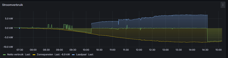

  • ocmer
Get!em schreef op dinsdag 8 april 2025 @ 18:06:
Doet de alfen op basis van eigen software op solar laden ook van 1 naar 3 fase? Of alleen met evcc?
Eigen software kan dit ook, van 1 naar 3 naar 1 fase.
Hieronder een voorbeeld van het schakelen van 1 naar 3 fase
Blauwe lijn is laadvermogen
Gele lijn is opbrengst zonnepanelen
Groene lijn is netto verbruik op de meter
Rond 11:15 zie je een dipje in de blauwe lijne, dat is het omschakelmoment van 1 naar 3 fase.
Afbeeldingslocatie: https://tweakers.net/i/IMqgvBT5nTHg09tpoDwVWn_e-N8=/800x/filters:strip_exif()/f/image/Q8BHUQQm8iN4lAhlKWv21QEK.png?f=fotoalbum_large
  • Get!em
Get!em
Oh die ja!
ocmer schreef op dinsdag 8 april 2025 @ 18:57:
Geweldig. Dank voor dit mooie beeld.

Morres schreef op dinsdag 8 april 2025 @ 17:51:
Iemand een idee ?
Bij mij is dit ook zo. De vraag heb ik hier ook al eens gesteld maar er is volgens mij geen antwoord. Toen ik de paal net kreeg toen reageerde hij wel op het ingestelde comfortniveau. Sinds een firmware update niet meer. Op 1 fase zou hij ook meer moeten kunnen laden maar hij blijft stug op 1,4 of soms 2 (geen idee waarom) staan.
Bij mij reageert hij ook niet als ik hem hoger zet dan 4,2. De enige remedie die ik nog heb is terug naar een oudere firmware versie (6.6.2).

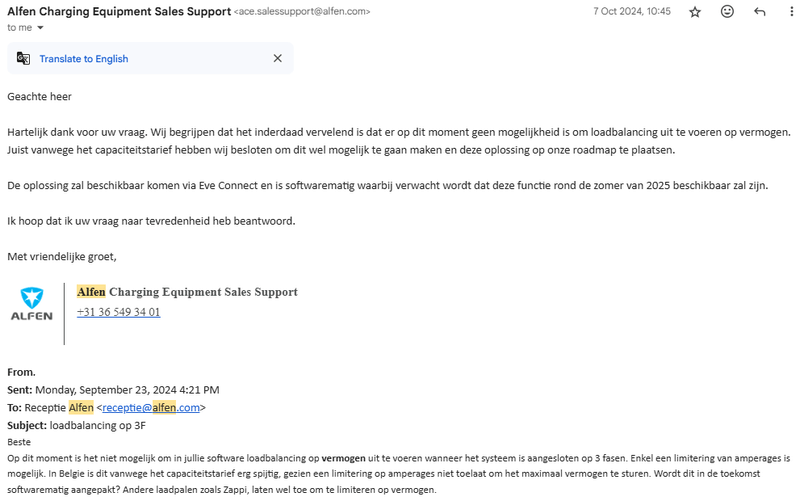

  • SoulShot
  • Laatst online: 26-11 13:56
huubdec schreef op zondag 6 april 2025 @ 12:46:
Ben niet onvoorbereid te werk gegaan, het is alleen dat ik deze unit nieuw in doos kon overnemen.
Had me zeker al ingelezen over bepaalde dingen alleen het enige wat ik miste waren deze twee dingen.
Back Office optie wel of niet gebruiken daar krijg ik binnenkort van mijn werkgever terugkoppeling over.. ze zijn net in de overgang om eventueel ook thuis te laden.
Wat LB betreft ja klopt dat kan en ik ben ook in contact met mijn werkgever hierover, maar wil zelf ook meer weten en als ik nee krijg. Dan zou ik willen weten welke wegen ik kan bewandelen.
Heb 23 panelen maar dat was een investering voor de toekomst.
Heb een laadschema en heb ook ook zodanig ingesteld.
Alleen met de huidige firmware en de regeling van Alfen om zonnepanelen te gebruiken heb ik helaas de LB nodig anders kan ik deze optie niet inschakelen.
Maar je maakt wel een goed punt dat het zo is terug verdiend, wil graag merendeels weten en de nieuwsgierigheid vanuit mijn kant
Merk op dat load balancing voor 3P systemen op dit moment gewoon niet werkt, zie eerdere posts
SoulShot in "[Alfen Laadpaal] Ervaringen & Discussie"
zou wel op roadmap staan
Afbeeldingslocatie: https://tweakers.net/i/K7Of4eJTsAIwWEdt_LP8tsrmfik=/800x/filters:strip_exif()/f/image/oDEIaaPRijod8mS1Mts0U54F.png?f=fotoalbum_large
[ Voor 8% gewijzigd door SoulShot op 09-04-2025 11:49 ]

  • Ugchel
Ugchel
Speeding home
SoulShot schreef op woensdag 9 april 2025 @ 11:48:
Misschien dat er wat spraakverwarring is, maar loadbalancing werkt perfect. Misschien niet voor de use-case die jij wil (peakshaving) maar dat is volgens mij wat anders dan 'loadbalancing werkt niet'...

  • Laatst online: 17-11 18:47
g-j-t schreef op woensdag 9 april 2025 @ 11:03:
Bedankt voor je uitleg. Mij leek het ook al aan een buggy firmware te liggen. Want heb het hele menu echt ondersteboven zitten halen maar nergens een logische verklaring gevonden om het gedrag te verklaren. Ik heb een case geopend bij de installateur dus ben benieuwd.
Als ze daar niet met een oplossing komen dan zal ik de firmware downgrade proberen. Lukt dat niet ga ik de paal eens proberen 1-fasig in te stellen, en kijken wat er dan gebeurt.

Ja, geladen als test en doet dus keurig 10,6 kW ipv 22 :) Net even gecheckt in de portal en de laadsessie staat erin. Dus lijkt allemaal goed te komen nu. Ik zag in eerste instantie geen backoffice ingevuld maar blijkbaar werkt de koppeling met Eneco wel (gelukkig).
