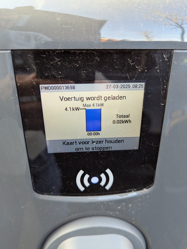

Gisteren mijn EV mogen ophalen en even getest met laden. Ik zie dat ik max 4.1kW kan laden. Ik heb een drie fase aansluiting en meen me te herinneren dat er ooit bij aansluiten 11kW boven in het display stond.
Afbeeldingslocatie: https://tweakers.net/i/w3sy1ZUyMSQxu4g50G_Zf0vgvc4=/x800/filters:strip_icc():strip_exif()/f/image/Dlhv7hUt9liFpg2ILYIy2BNB.jpg?f=fotoalbum_large
Afbeeldingslocatie: https://tweakers.net/i/_K_W3h2iBoPMTg6_fjESsaS3ulQ=/x800/filters:strip_exif()/f/image/9Wx4yQQEJiXtxWG1HvppAS3p.png?f=fotoalbum_large
Afbeeldingslocatie: https://tweakers.net/i/YTJvYRBltnwgVPiLdQ2hH5nQcRs=/x800/filters:strip_exif()/f/image/L46lSVW1PWEoPnbU5T7Cr4ka.png?f=fotoalbum_large
Wat kan ik doen om sneller te laden?
[ Voor 14% gewijzigd door Bo0bz op 27-03-2025 08:32 ]

Bo0bz schreef op donderdag 27 maart 2025 @ 08:29:
Beperkt je auto het niet? Zo niet dan denk ik dat je P1 meter data afgeeft waardoor het lijkt dat je fases flink belast zijn en er nog maar 1/3 beschikbaar is voor laden.

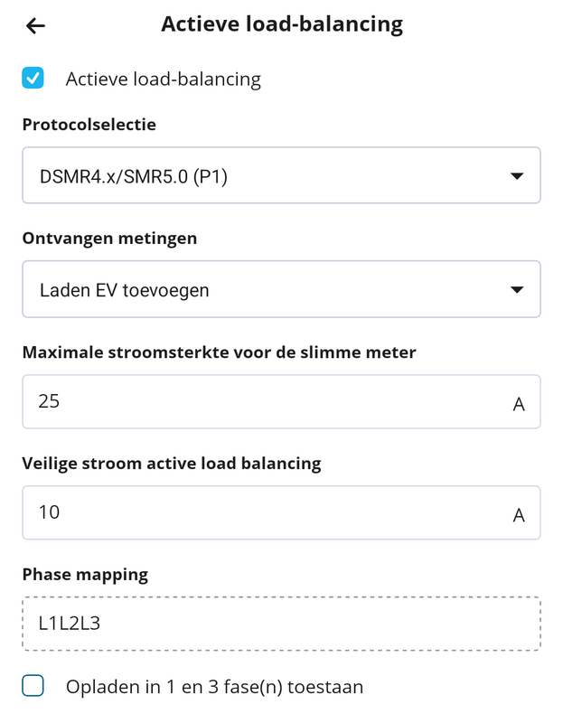

stormfly schreef op donderdag 27 maart 2025 @ 08:34:
Ik ben nog niet zo bekend met alle instellingen :P Ik zie AC laden in de EV6 app wel op 100% vermogen staan.
Bij monitoren zie ik mij en max op 6A staan. Max moet op 16A toch?

Bo0bz schreef op donderdag 27 maart 2025 @ 08:41:
Als je auto maximaal staat dan is de paal de beperkende factor. Ik vind alle namen wat cryptisch ik zou je niet kunnen vertellen waar je nu een aanpassing moet maken.
Parameter max vermogen/amps op de socket moet je omhoog krikken. Je kan op het station limiten maar ook op de socket.
Dat is zo omdat Alfen ook stations met dubbele socket heeft.

Wellicht werkt je LB niet, dus is die in fail safe gegaan naar 6A, op 3 fase, dan is idd 4.1 de max...
Als je wilt laden aan 11, dan zet toch gewoon je load balancing af...? Ik heb hier ook een 22kwh aansluiting, dus laad continu op aan 11 zonder LB ingesteld
Exact hetzelfde gehad. Ik was wat aan het pielen met de my-eve app om wat meer te laden met solar en wat ik ook deed, het laadpunt bleef gelimiteerd tot 4.1kW.
Laptop open en ACE installer geopend. Blijkt dat de stroomsterkte van connector ineens op 6A stond.... :?
Weer op 16A gezet en door...

DjVe schreef op vrijdag 28 maart 2025 @ 07:01:
Straks eens even kijken!
@DjVe Dat werkt! Stond inderdaad in de ACE installer 6A en in de Eve connect app gewoon 16A. Geen idee waarom dit niet in lijn is met elkaar.

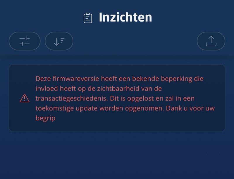

Iemand al een fix voor onderstaande melding? Kwam bij upgrade laatste versie 7.1.6. Downgrade enige optie? App (EVE Connect) reeds opnieuw geïnstalleerd.
Afbeeldingslocatie: https://tweakers.net/i/SIR7T26VbIuy3LpScFFMe-hIK0s=/800x/filters:strip_icc():strip_exif()/f/image/PHcIpmbXn1dua5cc2jknQa6k.jpg?f=fotoalbum_large

  • moviemaster
  • Laatst online: 22-03 18:16
moviemaster schreef op maandag 31 maart 2025 @ 10:08:
Iemand ervaring met het niet compleet afmaken van een firmware update?
Gisteren van 4.14 naar 5.51 gegaan, echter werd de udpate niet volledig afgemaakt en kreeg een melding van ongeveer: "Could not complete the firmware update"
Na opstarten geeft hij wel versie 5.51 aan, maar bij bootloader version staat nu UNKNOWN.
Opnieuw updaten of downgraden werkt niet meer en fabrieksreset geeft geen verschil.
Probleem is nu dat zodra ik de load balancing aanvink (DSRM) dat hij automatisch reboot. Hetzelfde als ik het logo wil aanpassen.
Iemand een idee hoe ik dit kan oplossen? Want kan nu de load balancing niet meer gebruiken :-(.
Niemand?

Nog even een checkvraag, wil eigenlijk vanaf firmware 7.0.5 weer downgraden naar 6.6.2 omdat ik de transacties toch graag wil zien. Nu vraagt de app "weet u zeker dat u wilt downgraden van versie 5 naar versie 4?" tijdens dat proces... Moet de MyEve app ook gedowngrade worden als je weer teruggaat naar 6.6.2, of waar gaat deze melding over?
A donkey is a lonely bloke, he hardly ever gets to poke
  • Independent
  • Registratie: Februari 2025
  • Laatst online: 18-04-2025
Je dient alleen te downgraden naar de 6.6.2 firmware.
Maar dat geeft geen garantie dat je in de EveConnect de transacties dan wel ziet staan.
Ik heb een paar weken geleden van de laatste Alfen firmware een downgrade gedaan naar FW 6.6.2 (wegens andere issues met de laadpaal, zoals geen verbinding meer met de back office na upload meest recente FW) en de laadpaal werkte dan weer naar behoren.
Maar de melding in de EveConnect ivm "inzicht" blijft gewoon staan en je ziet de historie niet.
Ik zou overigens ook niet weten hoe je de EveConnect kan downgraden?
[ Voor 6% gewijzigd door Independent op 02-04-2025 10:29 ]

Independent schreef op woensdag 2 april 2025 @ 10:28:
ik meen me te herinneren dat je dan ook even eveconnect moet herinstalleren
  • Ugchel
Ugchel
Speeding home
Sorry ik heb het aangepast in mijn originele post, maar ik krijg de melding van die versie 5 naar 4 in MyEve. Bij eerder downgraden/upgraden kreeg ik deze melding niet, dus ik weet nu niet wat er dan precies van versie 5 naar 4 gaat als ik de laadpaal downgrade naar 6.6.2... :?
Edit: Heb de downgrade inmiddels gedaan, geen idee wat er dan nog meer gewijzigd is naar versie 4 ( ?? ) maar ik zie de transacties weer in EveConnect, dus nu maar wachten tot Alfen hun QA wel weer op orde heeft voordat ik weer ga upgraden 8)7
[ Voor 21% gewijzigd door Ugchel op 02-04-2025 11:59 ]
  • Independent
Annan schreef op woensdag 2 april 2025 @ 10:38:
Gaan we dan even uitproberen. (y)
edit: yep, de-installatie EveConnect en herinstallatie laat de inzichten terug zien.
Blijft toch een eigenaardig bedrijf wanneer het om software gaat. :)

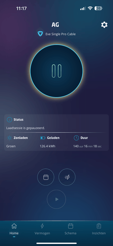

ik heb soms voor dat alhoewel hij op Green staat, en er genoeg zoncapaciteit is,dat hij zegt ; there is no sufficient solar available.
Als ik hem dan even naar comfort zet ( die op 1,4 staat ) dan schiet hij in gang. Gaat dan zoals nu naar de 2.3kW
Zet ik hem dan terug op green dan verandert het sumbooltje in een zon/groen blaadje en laadt hij door aan 2,3kW
Lijkt mij een bug

Ik wil de Eve connect app koppelen met mijn Alfen Eve Single Pro-line laadpaal, maar dat lukt niet. Nadat ik de app opstart gaat hij scannen naar laadstations en komt dan met de melding 'Laadpaal niet gevonden'.
Ik heb alles al geprobeerd wat ik links en rechts lees:
1. mijn laadpaal is met een utp kabel verbonden met mijn modem
2. Mijn Iphone waar Eve connect op staat zit in dezelfde IP range als de laadpaal (192.168.1.10 en 192.168.1.14)
3. Ik heb de wifi op mijn telefoon al uit-en ingeschakeld.
4. Ik heb mijn modem opnieuw opgestart.
Met de MyEve app die op dezelfde Iphone staat krijg ik wel meteen verbinding.
Ik hoop dat iemend mij wat suggesties aan de hand kan doen.

JosFleischeuer schreef op donderdag 3 april 2025 @ 17:40:
Laadpaal kan maar één verbinding tegelijk aan. Mogelijk is de verbinding met My Eve actief en lukt die tweede met Eve Connect niet.

Dankjewel Theo,
Dat is het helaas niet. Ik heb zelfs de MyEve app al van mijn telefoon gehaald, maar ook dan werkt Eve Connect niet.

Ik overweeg de Alfen Eve Single Pro Line als mogelijke laadpaal optie. Ik zal zelf de kabels gaan aanleggen.
Ik heb een vraag over de load balancing. Klopt het dat dit sinds kort ook mogelijk is in combinatie met de home wizard P1 module? En dat ik dan dus enkel 1x UTP moet leggen naar de laadpaal en niet nog een RJ11/12 kabel/of afgesplitste UTP kabel?
Het kabeltraject bedraagt max 28m en ik betwijfel of dit überhaupt zou lukken met een actieve P1 splitter en een aparte RJ11/12 kabel. Dus als het i.c.m. de homewizard P1 module kan, zou dat top zijn!

Roland_EM25 schreef op donderdag 3 april 2025 @ 21:11:
Goedenavond,

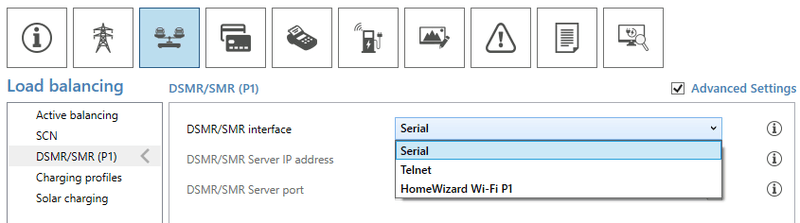

dat klopt, je kan Homewizard P1 selecteren.
de laadpaal tracht vervolgens zelf de Homewizard P1 te detecteren op het netwerk.
mocht dat niet lukken dan kan handmatig het IP adres ingegeven worden.

Willy-Jan Prijs schreef op donderdag 3 april 2025 @ 21:31:
Goed om te weten. Ik heb gisteren mijn Alfen Eve Single Pro-line fysiek geïnstalleerd en daarbij twee UTP kabels getrokken, één kabel was dus voldoende was geweest :)
Heb jij toevallig ervaring met de configuratie van het apparaat? Ik krijg namelijk een ‘Error 001’ op het display. Voor zover ik begrijp, moet de laadpaal na de fysieke installatie nog geconfigureerd worden. Is er ergens een handleiding beschikbaar hiervoor? Ik heb begrepen dat dit via de ACE Service Installer tool moet gebeuren.

Nu wel, later mss niet, je hebt geluk dat de Homewizard P1 adapter native door Alfen wordt ondersteund maar in principe moet je ook naar van die modules kunnen gaan of de P1 rechtstreeks in de alfen met een kabel en dan is zo een 2de UTP wel handig hoor.

JosFleischeuer schreef op donderdag 3 april 2025 @ 18:23:
Dankjewel Theo,
Misschien een hele domme suggestie en ik weet niet hoe de laadpaal zelf omgaat met sessies, maar heb je ook daadwerkelijk uitgelogd uit je laadpaal in MyEve?

leongerrits schreef op woensdag 2 april 2025 @ 11:37:
Ik mis inderdaad ook de laadsessies in de portal sinds de zomertijd is ingegaan. Reden genoeg om Eneco te gaan bellen?
Mijn laadsessie van woensdag staat er in. Geen idee sinds wanneer, ik heb nog maar net gekeken.
Het is nog gebeurd dat het bij Eneco wat hapert en dat de laadsessies er pas later in komen.
