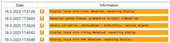

Willy-Jan Prijs schreef op dinsdag 18 maart 2025 @ 13:36:
Heb zojuist de firmware bijgewerkt naar 7.1.6-4345
Tijdens het opstarten geen foutmeldingen in het logboek welke ik t.o.v. eerdere firmware 7.x versies altijd terugzag.
Benieuwd hoe het gaat met het display wat continu op zwart ging maar dat weet ik over een aantal dagen wel te zeggen.
update
Afbeeldingslocatie: https://tweakers.net/i/IwfoMj-WOcFSBUQqcVUHWg6xl2M=/fit-in/4000x4000/filters:no_upscale():strip_exif()/f/image/0QwqgvKgd96YxN2UHAZHgIYy.png?f=user_large

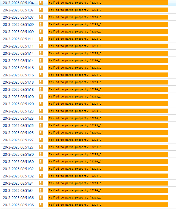

Sarge_ schreef op donderdag 20 maart 2025 @ 10:50:
Aanvulling op deze. Ik denk dat dit bij mijzelf ligt door problemen met het verbinden en de instellingen nu er nieuwe boards zijn geplaatst. Nu de router even nieuw ingesteld en kijken wat het doet, Lijkt op problemen met de backoffice die verbinding zoekt. Nog niet helemaal zeker.
Diezelfde meldingen zie ik ook als ik met de nieuwste ASI inlogt op een oudere firmware, bij het openen van de load balancing tab en de laatste tab (live monitoring?). Hoe ouder de firmware, hoe meer meldingen.
Wat er gebeurt is dat er settings worden opgevraagd die niet bestaan. Doe je dat op een andere manier dan met de ASI, met een integratie, dan verbaast het me niks dat je het zo vaak ziet.

B_S schreef op donderdag 20 maart 2025 @ 11:06:
Ik heb nog een ander idee:
Nieuw controllerboard, maar fixed ip vanuit router. Hierdoor problemen om via LAN te verbinden, omdat ip toegewezen was aan oude MAC adres. Toen het systeem op 7 x retry stond kreeg ik steeds 1 blok met 6x failed to parse achter elkaar. Toen het op 3 x retry stond kreeg ik 1 blok met 2 failed to parse. Dit herhaalde zich steeds op deze wijze. Toen er geheel geen verbinding via LAN was wellicht daardoor het hele log vol ermee.
Monteur zij gisteren ook al toen Camillo remote bezig was met mijn charger en er steeds failed to parse tussendoor kwam, dat het toen was, omdat er geen backoffice in was gesteld.
Router instellingen en wired instellingen in de Alfen weer goed gezet en de gehele dag geen Failed to Parse melding meer gehad. Ook niet net bij het testen van de laadsessie.
Had alleen wel verwacht dat ie vanmorgen dan wel over zou gaan op de SIM.
Kan allemaal toeval zijn, maar wel interessant om te kijken of het nu echt wegblijft. Wellicht een poging vanuit de lader om data/sessies weg te schrijven naar de backoffice?
Wat denk jij?
Afbeeldingslocatie: https://tweakers.net/i/M7PRUuVCx34YgUNKLM5VF7DlJ28=/fit-in/4000x4000/filters:no_upscale():strip_exif()/f/image/Yc4jMEuQ24PQpZCG4lrxQgW6.png?f=user_large

Sarge_ schreef op donderdag 20 maart 2025 @ 19:49:
Wat denk jij?
UPDATE: @B_S Heb vanaf gisteren al weer 2000 van deze warnings erin staan, dus denk dat het meer in jouw verhaal zit. Zou je wel verwachten dat veel meer mensen hier dit moeten hebben toch? Heb nu ASI V3.6.17 erop gezet. De versie die bij deze firmware kwam. Kijken of dat een verschil maakt. Wel benieuwd.

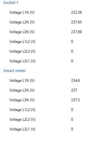

Nieuwe power- en controllerboard lijken onderweg een beetje voltage te verliezen. Kan misschien ook de oudere firmware zijn. Vorige liep eigenlijk best gelijk.
Hier ben ik 1 fase aan het laden. Zal wel loslopen maar viel mij op.

Sarge_ schreef op vrijdag 21 maart 2025 @ 09:30:
hangt vooral af van je lengte en diameter van je kabel van de slimme meter naar je laadpaal

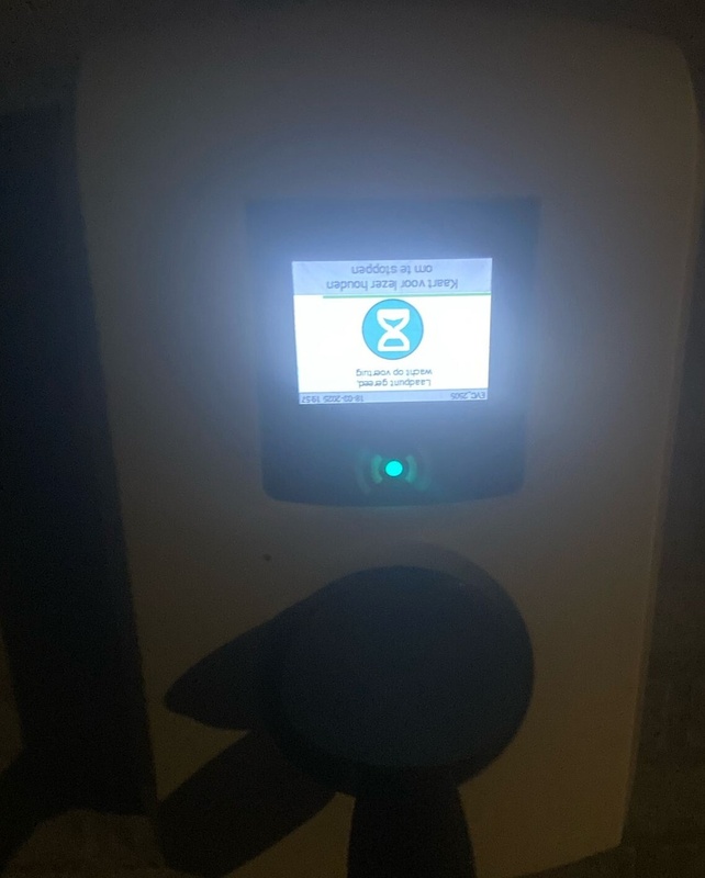

  • Laatst online: 01-09 14:27
Weet iemand dit: ik heb iets vreemds als ik mijn auto (Audi Etron) oplaad met een timer. In eerste instantie lijkt het in orde, wacht de Alfen Single Pro op de auto om opgeladen te worden. De auto knippert ook groen zoals het hoort.
Maar na een aantal seconden knippert de auto geel (geen stroom), ontwaakt de laadpaal en begint heel kort te laden om vervolgens weer standby te staan. De relais in de Alfen en de auto hoor je klikken. Dit gebeurt vervolgens af en aan. Niet heel bevorderlijk voor de apparatuur lijkt me.
Afbeeldingslocatie: https://tweakers.net/i/G0hkDBrxcWyP801-QE4ToCgC6-Y=/x800/filters:strip_exif()/f/image/xeQ4EpV95QzFh7JMOIhdf72Y.png?f=fotoalbum_large
Ik heb het logboek uitgelezen, kan er zelf alleen niets van maken. De laadpaal heeft de meest recente software update en is standalone.
Thanks alvast.
