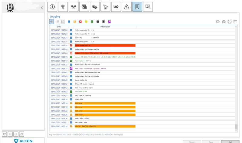

Op de Eve Connect kunnen al geruime tijd de laadsessies niet meer opgevolgd worden.
(Iets met een bug in de firmware die opgelost zou worden in een volgende versie maar blijkbaar is deze versie nog steeds niet vrijgegeven want ik heb de laatste firmware).
Kan je ergens in de My Eve de laadsessies opzoeken (ik vind het niet)
In de Service installer vind ik ook geen enkele laadsessie meer.
Probleem is dat de laadpaal blijkbaar al een week geen verbinding meer maakt met de backoffice (in de log van de My Eve zie ik een "SIM error"). Kwestie dat wanneer ik dit niet opgelost krijg nog ergens de laadsessies van afgelopen week te recupereren.
Ik noteer na het afsluiten wel telkens de geladen aantal kWh via het display van de Alfen maar dat is uiteraard geen bewijs want ik kan schrijven wat ik wil.
Dus, kan je ergens de historische laadsessies uit de laadpaal halen?
De laatste logs:
/f/image/FkIazRrBZTPezcOYa9iQHKk9.png?f=fotoalbum_large)
De laatste logs:

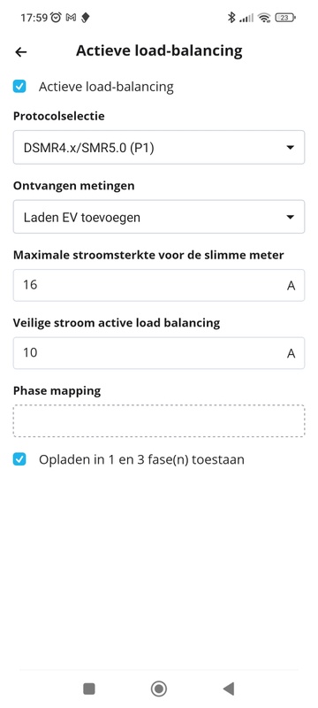

Vandaag thuis aan het werk en de laadpaal ingesteld op zonneladen. Comfortladen op 3,2 kW.
Ik zie dat de paal echter alleen op fase 1 blijft laden op max 2,3kW (10A dus) terwijl er ca 4,2kW beschikbaar is. Is het zo dat hij echt pas vanaf 4,2kW fasen 2 en 3 erbij schakelt?
Als ik het zonneladen uitzet en op 7kW ga laden, stopt hij even, en schakelt hij naar 7kW en dus naar 3 fasen. Als je vervolgens terug gaat naar zonneladen, gaat hij weer met 2,3 kW verder, terwijl comfort hoger staat ingesteld. Als ik het comfortniveau tijdens het zonneladen verhoog naar 5kW, blijft hij ook stug doorladen op 2,3kW.
Het vinkje op tussen 1 en 3 fasen te schakelen heb ik proberen aan te zetten, maar na uit- en inloggen gaat deze steeds uit. Hij geeft bij het aanvinken wel groen aan dat de instellingen naar laadstation worden opgeslagen. Is dit vinkje voorwaardelijk om te kunnen schakelen? Zo ja, iemand een idee waarom die niet wordt opgeslagen?
Zelf heb ik een vergelijkbaar issue, enkel niet op2.3kW (10A), maar op 1.4kW (6A).
De lader staat ingesteld op Solar charging.
Deze wacht netjes tot er minimaal 1.4kW overschot is, en start de laadsessie, maar ook al groeit het overschot, de laadsessie loopt niet mee omhoog, blijft hangen op 1.4kW. Bij handmatig boosten van de sessie, loopt het laadvermogen op naar 11kW (3F 16A).
De lader kan dus wel voldoende leveren, en aangezien deze ook netjes wacht op een overschot, lijkt de P1 data ook correct aan te komen, maar de sessie loopt niet mee “omhoog” in laadvermogen als het overschot toeneemt.
Firmware van de Alfen Single Pro S is 7.1.3.
Verbonden met netwerk kabel en SIM voor backoffice.
P1 data “gewoon” vanuit slimme meter, geen andere home automation of dergelijke aangesloten op P1 poort slimme meter, of naar de laadpaal.
Is dit het verwachtte gedrag?
Indien niet, hoe kan dit worden verholpen?

Hij bleef bij mij vandaag ook op 1,4 hangen. Er was minstens 2,5 beschikbaar op dat moment. Ook reageert hij niet meer op de regelaar van de comfortstand (bijvoorbeeld als ik hem verhoog naar minimaal 4,5 of 5 kW) in de Eve Connect app. Dit deed hij eerder wél. Zou kunnen dat dit te maken heeft met de upgrade naar 7.1.3 want verder heb ik niet gewijzigd. Sindsdien namelijk niet meer gebruik gemaakt van solar-charging tot ik hier dit weekend, omdat ik het eens wou proberen met meer PV productie.Zwaan2783 schreef op zaterdag 8 maart 2025 @ 22:55:
Ik denk geen antwoord te vinden op deze vraag, of ik lees er volledig over heen..
Hij schakelt bij meer dan 4,2 kW ook niet over op 3 fasen. Vinkje voor 1 en 3 fasen toestaan blijft ook niet aan staan.
Aangezien ik niet de gehele log kan zien weet ik dit niet zeker maar ik denk dat je modem die een onderdeel is van je controllerboard kapot is, dit betekend dat je controllerboard vervangen moet worden of je sluit je lader aan op je vaste internet verbinding en stel dan in dat je geen modem gebruikt maar vast internet.Independent schreef op zaterdag 8 maart 2025 @ 19:03:

De laatste logs:
Bedankt voor de respons.
Na de eerste installatie verliep de communicatie met de back office idd via 4G.
Maar na enkele jaren was er al een probleem met de verbinding met de back office.
Een service monteur van Alfen is dan ter plaatse gekomen.
Deze heeft het controllerboard dan vervangen (volgens hem was deze aanvankelijk aan de kabeldoorvoer niet goed afgedicht waardoor insecten in de paal het controllerboad hebben aangetast).
Gelijktijdig werd een tweede UTP kabel getrokken naar de internetrouter en rechtstreeks verbonden met internet en - volgens de monteur - de verbinding via 4G uitgeschakeld.
Dat ging dan weer enkele jaren goed.
Maar volgens mij verloopt de communicatie met de backoffice sindsdien al via het internet.

In de ACE installer kan je zien wat je primaire connectie met backoffice is.Independent schreef op maandag 10 maart 2025 @ 15:38:

En natuurlijk in je router/firewall, source IP dat van je laadpaal, target IP ergens op het grote internet.
Overigens alleen als je backoffice configuratie ook via Internet netjes naar een luisterende host resoloved.

Heb een Alfen service account gemaakt zoals je hierboven schreef en kreeg direct een account voor de ACE installer, ook gelukt.
Nu terugzetten naar fabrieksinstellingen en dan istie weer klaar voor een nieuwe ronde.
Probeer nu nog het Eneco plaatje van de paal af te krijgen, wellicht na de factory reset gelukt.
Thanks allemaal voor de hulp!
Ik heb een Alfen single Pro Line met 3 fase aansluiting. Recent werd een netwerkkabel getrokken tussen de laadpaal en de router waardoor ik nu via de eve apps de instellingen kan aanpassen. Firmware updates zijn doorgevoerd tot op de laatste versie. Zonladen werd geactiveerd met 100% groene stroom. Ik stel echter vast dat de wagen maar aan 1.3 kw wordt geladen ondanks overproductie van bv 3kw. Er wordt dus toch een deel geïnjecteerd terwijl dit extra naar de wagen zou moeten gaan. Iemand een idee welke instellingen ik moet nakijken? Bovendien kan ik na de laatste firmware update de slider niet meer aanpassen tussen 4.2 en 11 kw. Deze staat nu vast op 4.2 met dus minimum en maximum 4.2 terwijl de laadpaal eerder 11 kw trok zonder zonladen. Is dit een bug of heb ik een instelling fout staan?
Wat dat laatste betreft, kijk eens in de ACE Service installer na op welke waarde je connector staat ingesteld.
Na de laatste firmware update werd deze bij mij gerest naar nul terwijl in de My Eve app de waarde wel kon gereset worden maar - ook al gaf de app een bevestigend bericht - dat in de praktijk niet werd doorgegeven aan de laadpaal.
Kon - bij mij - alleen via de Service Installer waarna je de slider in de Eve Connect weer kon verschuiven tussen min. en max.

V.w.b. het zonladen, dit heb ik ook. Ik kan me vergissen, maar mogelijk na de laatste update naar 7.1.3. Ik heb ook al eens gehad dat hij op 2 kW bleef steken. Schakelen tussen 1 en 3 fasen doet hij ook niet.KatC schreef op dinsdag 11 maart 2025 @ 16:52:
Meest vervelende bij zonladen is dat hij op de comfortstand, zich niks meer aantrekt van de slider voor het comfortniveau.

Vandaag was ik weer thuis en kon ik er even naar kijken. Gebeld met de helpdesk volgens hen dus een hardware probleem, ze zouden de kWh meter niet doorkrijgen. Vond ik vreemd dat dat hardware zou zijn omdat ik deze wel in HA uitlees en daar gewoon werkt. Daarna dus de downgrade gedaan en alles werkt weer, zelfs de twee sesses na de upgrade zijn nu gesynct. Dus ik ben blij
Onder 7.1.3 kreeg ik wel verbinding naar backoffice, alleen dus de sessies/transacties kwamen niet door. Ik wacht nu netjes tot de volgende grote update en probeer het daarna opnieuw.
Wordt steeds herkenbaarder.Dartlink schreef op vrijdag 14 maart 2025 @ 19:40:
Ik heb rond dezelfde tijd geupgrade naar 7.1.3 en eerste probleem bij mij was dat de sessie niet afsloot. Dit handmatig moeten doen in de backoffice. In de tussentijd twee laadsessies nog gehad en die zijn niet in de backoffice gekomen.
Sinds er geen gegevens meer overgemaakt worden (of een paar dagen erna dat moet ik eens nakijken) sluit de laadsessie volgens de software van de backoffce inderdaad niet meer af (wel op de paal zelf en ook in de Eve Connect app).
Staat - in de tabel van de back office - zonder onderbreking nu al dagenlang op 3,71 kW.
De laadpaal werkt eigenaardig genoeg wel normaal en geeft op het display na afsluiten ook de geladen kWh aan en sluit op het display de laadsessie af en start bij een nieuwe laadsessie van nul terug op.
Was hier de eerste dagen eveneens zo.Onder 7.1.3 kreeg ik wel verbinding naar backoffice, alleen dus de sessies/transacties kwamen niet door. Ik wacht nu netjes tot de volgende grote update en probeer het daarna opnieuw.
In de backoffice kon je zien wanneer de Alfen niet gebruikt werd, wanneer er werd geladen en wanneer ik 'm van de stroom heb gehaald. Maar kWh werden niet dioorgegevenen de curve van het laadvermogen bleef op 3,71 kW hangen (ook nadat in de backoffice te zien was dat de laadpaal niet meer in gebruik was. Een paar dagen later foutmelding en daarna geen verbinding meer met de backoffice.
Lijkt dus dezelfde oorzaak te hebben.
Dan morgen maar weer eens terug naar 6.6.2.
Edit: @Dartlink Bedankt voor de nuttige inzichten!.
Downgrade naar 6.6.2 is gelukt en onmiddellijk terug verbinding met de backoffice en alle gemiste laadsessies zijn automatisch doorgegeven aan de backoffice. FW 7.1.3 is dus corrupt.
De laadsessies zijn na de downgrade evenwel nog steeds niet zichtbaar in de Eve Connect app (tab "Inzicht") Maar dat is het laatste van mijn zorgen (terug op te volgen in de backoffice sessies).
@Daveth : het is dus wel degelijk geen hardwareprobleem noch een probleem met het moederbord. Fout ligt in de software versie 7.1.3. Na upgrade naar 7.1.3 is er (reeds eerder hier omschreven) een probleem met de instellingen op de connector (wordt ongevraagd terug gezet naar nulwaarde en kan alleen gereset worden via de Service Installer en niet via de My Eve) en indien je een back office verbinding hebt sluit deze dan niet meer af zodat er geen uitwisseling van gegevens meer is tussen laadpaal en back offoffic
Komt waarschijnlijk niet bij iedere gebruiker voor maar gelijkaardige problemen wel bij meerdere gebruikers.

In de backoffice zie je ook duidelijk dat op het uur van de FW-downgrade de laadsessie (welke sinds 2/3 ononderbroken stond) ook afgesloten wordt en de verbinding dan wordt hersteld met de backoffice.
:strip_exif()/f/image/VfxpVc03nEK1DQsCzTode8KG.jpg?f=fotoalbum_large)
Naast de andere bugs heeft de laatste update waarschijnlijk ook dit gewijzigd:
DaRealRenzel schreef op woensdag 12 maart 2025 @ 16:51:
Bij mij was de backoffice definitie ingesteld als standaard websocket (WS://) traffic, maar de definitie file van Alfen had de instelling Secure Websocket (WSS://). Daardoor was er na de eerste update geen push verbinding meer. Even een S-je weghalen en het was weer opgelost.
[ Voor 77% gewijzigd door Independent op 15-03-2025 09:47 ]

Je kan toch vis de Alfen de voltages uitlezen van alle fases? Dan weet je of de omvormer uitvalt door een te hoog voltage, is normaal max 253
Je kan dan in de Alfen ook aangeven hoe je de fasen aangesloten hebt, zodat de load balancing niet verkeerd gaat limiten.

Ik heb het probleem dat mijn Alfen laadpaal maar maximum aan zo'n 13A wil laden. In de app zegt hij dat de limitatie 'Power cable' en 'Vehicle configuration' is. In de auto staat de stroomlimiet op 32A.
Maar ik zie dat de gemeten PP resistance wel hoog is:
:strip_exif()/f/image/a8sHnPty9XTRIHZ1pCJmkO4s.png?f=user_large)
Wat ik hierover gevonden heb is dat dit aangeeft hoeveel ampere de kabel kan laden.
Is dit het probleem? Het is een kabel die vast aan de laadpaal hangt. Heb proberen nameten met multimeter tussen PE en PP maar die meting lukt niet om de een of andere reden. (brolmultimeter)
Ik denk dat die PP resistance moet overeenkomen met dit:
1500 Ω resistor – 13A cable
680 Ω resistor – 20A cable
220 Ω resistor – 32A cable
100 Ω resistor – 63A cable
EDIT:
Het probleem concreet is dat het laden niet overschakelt van 1F naar 3F door die limiet van 13A. Heb nu uit gezet dat hij mag switchen tussen 1F en 3F laden, en nu laadt hij wel vrolijk enkelfasig aan 24A...
