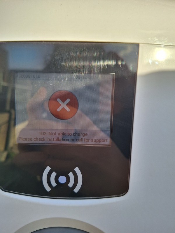

Afbeeldingslocatie: https://tweakers.net/i/b0lpgcx7XF_F49eR4iVUDehksts=/x800/filters:strip_icc():strip_exif()/f/image/Wjv53wz3NmRhnDUToNdj1yXC.jpg?f=fotoalbum_large
Iemand een idee wat dit is, lader uitgetrokken en nieuwe sessie gestart en werkt het terug?
https://knowledge.alfen.c...es+error+code+102+mean%3F
Online staat iets van check power board, maar alles lijkt (voorlopig) terug te werken.
Edit: wat gelezen op dit topic issue kan dus een kapot powerboard zijn of ook met een update te maken hebben.
Nu heb ik recent geupdate naar versie 7 (den 2 weken geleden), aangezien de paal nu lijkt te werken kan ik er van uitgaan dat het power board intact is?
Kan wellicht ook te maken hebben met de iccu van mijn ev6, maar die is in augustus nagekeken en was toen nog goed.

Werkt de lader nog, zelfs als hij een foutmelding geeft? Probeer hem dan in te stellen op 6.3. Voor zover bekend doet deze bug zich alleen voor bij dubbele laders van Alfen.
Laadt de lader helemaal niet meer? Dan is het Powerboard defect. Dit probleem word veroorzaakt door de auto (bijvoorbeeld bij een EV6 is dit een bekend probleem). In dat geval is je auto defect en moet de lader gerepareerd worden.
Lader werkt nu al 45 minuten goed, firmware downgraden gaat denk ik niet, maar met deze firmware al een aantal weken geen issue gehad was de eerste keer.
Het is ook gewoon een single lader, wagen is ev6 idd dus dacht ook eerst dat de iccu het had begeven, maar hij laadt nu effectief, dus wellicht gewoon een firmware storing (of hij gaat binnekort de geest geven en dit was een eerste waarschuwing 8)7 )
Wordt wel een leuke discussie, KIA zal de iccu wel betalen, maar om mijn (prive) lader te laten betalen zal een uitdaging worden...
En garantie bij Alfen lijkt me dan ook moeilijk aangezien die het op de wagen gaan schuiven (wat dus goed zou kunnen)...

Ik had deze fout ook.
Een combinatie van een monofasige aansluiting (@32A), de laadkabel 3fasig aan te sluiten (draden gewoon in de contacten) en een hyundai kona EV
Na nazicht in de ace service installer gezien dat er rond een 100V stond op de laadkabel tussen N en L2. Tussen N en L1 de normale 230V, en tussen N en L3 0V.
De alfen vind dat raar denk ik en stelt zich in fout.
Het ging ook niet elke keer in fout...
Na de kabel gewoon monofasig aan te koppelen (Overige draden te isoleren en weg te moffelen) nooit meer die fout gehad. Laden aan 7,4kW is geen enkel probleem.
De wagen kan elders perfect 3fasig laden ook zonder problemen.

braxx1980 schreef op vrijdag 6 december 2024 @ 16:02:
Ik heb inderdaad een 1 fase lader op 32a, wel is het zo dat ik een vaste kabel heb, die is ook monofase meen ik.
Kun je wanneer je eens tijd hebt beschrijven waar in ace ik orecies moet kijken naar die 100 of 230 volt?
Het vreemde is dat de paal sinds april perfect werkt, is effectief de eerste keer dat ik zo'n fout krijg. Dus als het door het fout aansluiten van de kabel komt zou het sterk zijn, maar best toch maar eens checken...
Bedankt voor je reactie trouwens :)

izzet3838 schreef op vrijdag 6 december 2024 @ 16:34:
Dat kan je gewoon nakijken adhv de gegevens op de vaste laadkabel.
Ik heb eveneens een Alfen 32A laadpaal (monofasig aangesloten) doch met een vaste laadkabel 5G6.
5G6 is dus een driefase laadkabel.
Die vermelding staat gewoon gedrukt op de laadkabel zelf.

Spreken wij hier over de kabel die in de auto gaat, of over de kabel die van de zekeringskast naar de paal gaat?
Die 2de is bij mij 3g6, dus daar kan het dan niet aan liggen.

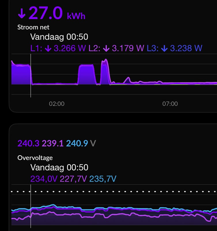

Ik heb de laatste tijd geregeld dat de 3f Alfen laadpaal uitschakelt met de melding “wacht op voldoende netspanning “ o.i.d. Dit gebeurt voornamelijk ‘‘s nachts. Ik zie het ook in mijn Homewizard grafieken terug. Afgelopen nacht heeft ie 2x gewacht, 1keer zelfs ruim 2 uur. Verder is er vrijwel geen verbruik, mijn stand-by verbruik is ca 200 w dus dat kan het probleem niet zijn. Ik heb het gevoel dat mijn loadbalancing de boel uitschakelt. Iemand een idee?
Afbeeldingslocatie: https://tweakers.net/i/BJVs3NaejZZwoiDCDHae6RFHXcs=/fit-in/4920x3264/filters:max_bytes(3145728):no_upscale():strip_icc():strip_exif()/f/image/Bq7LAwAp577zuwWcNh9i1lof.jpg?f=user_large

@BGFG en wat was de netspanning dan vannacht? En oid? Dan is mijn glazen bol ook mistig oid.

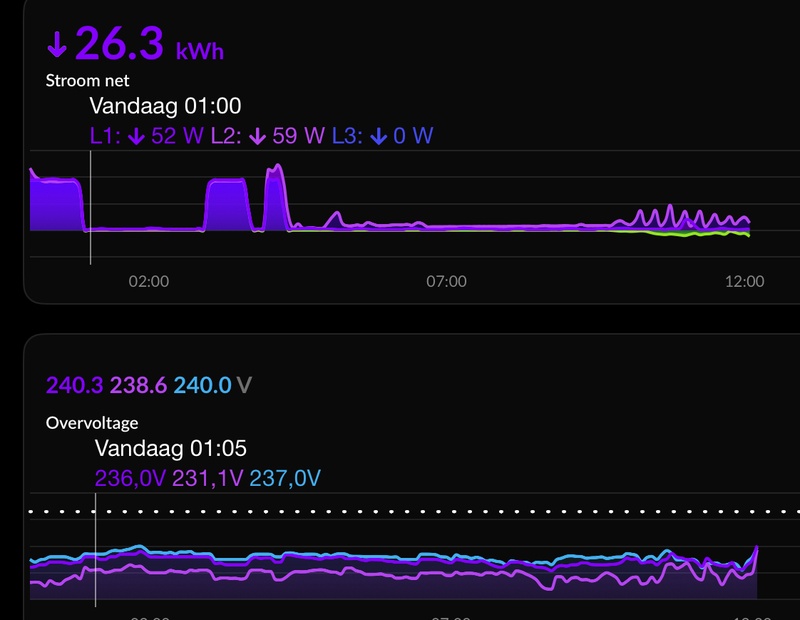

Ik sta normaliter ‘‘s nachts niet naast mijn laadpaal te kijken. Paar weken terug was het overdag en toen stond op de display iets van wacht op voldoende netspanning of iets van gelijke strekking. In howewizard zie ik eigenlijk niets bijzonders met de netspanning, ziet keurig rond de 230 volt op het moment van uitval. Overig verbruik is dan vrijwel nihil.
Afbeeldingslocatie: https://tweakers.net/i/tgOTb9Rs1Tm1NiKOgZ1chKsmDxs=/800x/filters:strip_icc():strip_exif()/f/image/1ZCNy8OwaR7gy1TZ6iZR7yDR.jpg?f=fotoalbum_large

Je hoeft er ook niet bij te staan, dat is het mooie van al die slimme dingen met grafieken en logfiles etc.
Wat was de laagste netspanning net voordat ie uitviel? Met het wegvallen van een grote afnemer zoals een laadunit zal de spanning zich sowieso herstellen.
Als symptoombestrijdingsoplossing kan je proberen om of in de paal of in je auto het maximum aantal ampères iets lager te zetten. Dan is de spanningsval kleiner en gaat ie wellicht wel door.
Edit: Je HW meet op de meter? Afhankelijk van de afstand van je meterkast tot je laadpaal en je gekozen draaddiameter kan de spanning daar nog wat lager zijn. Kijk in de logfiles van je Alfen. Of koppel je Alfen aan home assistant oid 😉kan je zonder moeite grafiekjes maken van de spanning.

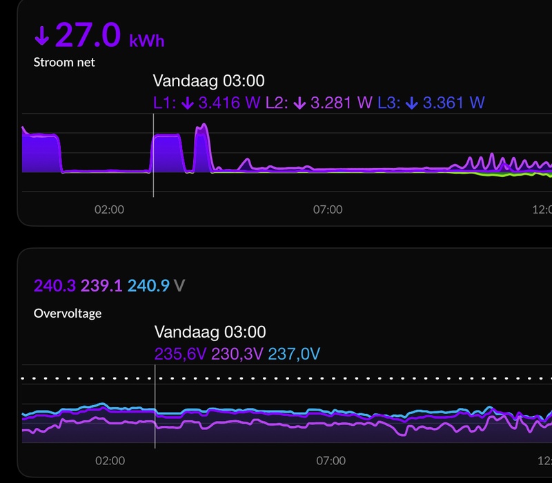

Dank voor je snelle reactie. De screendump van HW is van de P1 meter, die zit een meter of 5 van de laadpaal, die is aangesloten met 6mm2 kabel, dik zat lijkt me. Vreemde is dat ik echt geen dip zie voordat de paal uitschakelt en ook geen bijzonderheden als ie weer start. Op moment van uitval is L2 het laagst met 227V maar dat lijkt mee geen issue toch? Als ie weer inschakelt is L2 ook het laagst, in dezelfde verhouding als tijdens de uitval, dus dat kan het niet zijn. Het is toch niet zo dat ie minimaal op alle fasen echt 230V nodig heeft en anders uitvalt? Overige verbruikers zijn stabiel en laag, ca 200 W. Als ik op halve kracht laadt is het probleem er inderdaad niet, maar daar heb ik geen 3F paal voor……
Afbeeldingslocatie: https://tweakers.net/i/nnAVI7mjx6qciu3GPJzQwckuFn0=/x800/filters:strip_icc():strip_exif()/f/image/mwbmYeTQCgyuNGVGANsEM39P.jpg?f=fotoalbum_large
Afbeeldingslocatie: https://tweakers.net/i/sqKGs1CoT7X09PUJrpDlhuJSVxw=/800x/filters:strip_icc():strip_exif()/f/image/80J4fb5JgzOoVZxiDF4nhIlA.jpg?f=fotoalbum_large

Zo ja dan denkt je lader dat er geen vermogen beschikbaar is door bijvoorbeeld
- dat het P1 signaal niet goed door (heb je deze met een p1 kabel of via de homewizard?)
- Er solarcharging niet goed ingesteld is.
- Charging profiles zijn of er geweest zijn en niet goed verwijderd.
Als je de P1 koppeling via de homewizard hebt lopen kan het zijn dat deze problemen heeft gehad, ook heeft de homewizard een bug waardoor de API regelmatig vast loopt als er veel request zijn op de API, dan moet je de P1 HW device stroomloos maken en opnieuw opstarten.
Is het echt wel een netspanning melding dan betekend dat de spanning onder de 207 volt is geweest bij de lader.
Simpel weg gezegd je geeft zo weinig informatie waardoor dit alleen maar gokken is wat er aan de hand is.
Ik snap niet helemaal wat je bedoelt met “als de P1 via de Homewizard hebt lopen” Er zit een Eneco-splitter, waar de loadbalancing van de laadpaal op is aangesloten. Op de andere poort van de splitter zit de P1 HW meter.
Solarcharging heb ik niet en ook geen Charging profiles. Stekker in de auto pluggen, laadtag langs de paal en direct laden…..
Volgens mij is er info genoeg, ook vanuit de HW grafieken. Zou niet weten wat ik nog zou moeten of kunnen toevoegen.

Zonder log blijft het gokken en gissen naar een oplossing. Er zijn een tal van zaken waardoor het laadproces wordt onderbroken.

BGFG schreef op zaterdag 7 december 2024 @ 20:21:
Het is relatief simpel hoor: volgens mij en de Tweaker hierboven heb je de foutmelding gewoon verkeerd gelezen en is het dus niet wachten op spanning of whatever maar “Wacht op vermogen”
Aannemend dat het die melding is/was (“everybody lies”, House MD) is er “iets” wat bepaalt dat je laadpaal even moet dimmen.
  • BGFG
  • Laatst online: 19:19
HyperBart schreef op zaterdag 7 december 2024 @ 21:31:
Dat snap ik. Aangezien de rest van het huis vrijwel idle draait, moet dat dus in de loadbalancing zitten die onterecht op de “noodrem” trapt. Zal Eneco laten komen.

PowerSwitch failure.
Deze storing betreft mogelijk een communicatiefout tussen paal en EV. Mogelijk heeft de auto 3x te weinig ampère gehad en heeft dit een storing in de auto veroorzaakt.
Met een OBD2 dongle de storing in de auto resetten en in de laadpaal de ampères verhogen.
Enkele EV's hanteren een minimale hoogte in ampère om met laden te kunnen starten. In de praktijk blijkt dit echter een minimale waarde in Watt te zijn.
Want als de netspanning hoog is (245V in mijn geval) dan kom je met een beperkende Ampère niet aan de noodzakelijke wattage.
Paal hoeft in het geheel niet defect te zijn.

En weer, als je niet weet waar je het over hebt geeft dan niet allemaal van die rare antwoorden die totaal niet kloppen.
Een 102 is een powerswitch failure, het controllerboard doet tijdens het starten metingen op het powerboard en als blijkt dat er spanning door een relay komt terwijl deze niet is aangetrokken dan is het powerboard kapot, dit komt (bij singel laders) alleen maar voor door een storing van de omvormer van de auto.
De auto heeft dan een flinke sluiting gemaakt en er voor gezorgd dat het powerboard kapot is.
Letop dit is altijd een storing van de auto.
In hele uitzonderlijke gevallen met laders die twee aansluitingen hebben zoals een Twin of een Eve Double kan dit een bug zijn van de lader, met deze bug geeft de lader altijd een 102 melding maar er kan dan ook gelijketijd geladen worden.
En nog een keer heb je een EVE single met een 102 melding en hij laadt niet tijdens dat hij de melding op het scherm weer geeft is het altijd de auto.
Het kan zijn dat af en toe na herstarten dat de lader het weer doet maar dan heeft het powerboard een flinke klap gekregen en als dat een paar keer gebeurd gaat deze zeker kapot.

Het is een ev6 die bekend staan voor de iccu dus ac-dc omvermer problemen.
De paal doet het al 2 dagen terug, vreemde is dat als de iccu defect zou zijn de wagen niet meer zou moeten laden.
Er zijn mensen waarbij de iccu de lader sloopt idd, maar ik heb nog nooit gehoord ddat na een storing van de iccu die het wel nog een tijdje blijft doen, meestal is die instant kapot en kun je dan alleen nog dc laden...
Wel heb ik gehoord dat er 102 errors waren op software 7 dus ik ga moeten hopen dat dat het is.
Ook niet veel andere opties helaas dan "wachten" tot het opnieuw gebeurt, de wagen kan laden dus de dealer gaat er niet naar kijken, publiek laden is een optie maarja dan sloop je iemand anders lader oon leuk...
Ook zou mijn ev6(bj 2024) een nieuwere iccu moeten hebben, al weet niemand of die de problemen oplost.
Ik zal zo verder moeten vrees ik, aangezien ik geen manier heb om te achterhalen wat het probleem precies is geweest.
Wel laad ik altijd met lage amperage <3kwh zal hem morgen eens insteken op kantoor aan 11kwh en zien wat dat geeft...

Met een EV6 is het altijd de omvormer, dit heeft niets met de software van de lader te maken.
Firmware probleem met de lader met 102 errors komt alleen voor bij een NG920 laders en jij hebt een NG910 lader.
Dit is gewoon een probleem met je auto, je kan hier je lader mee slopen maar ook de publieke laders waar je aan hang.
Mijn advies wees niet eigenwijs en ga met je auto naar de dealer terug, ik zie deze gevallen meerder keren per week en het is altijd de auto.
Mijn advos wees niet eigenwijs en ga met je auto naar de dealer terug, ik zie deze gevallen meerder keren per week en het is altijd de auto.
Ik zeg ook dat het waarschijnlijk de wagen is.
Ik ben ook niet eigenwijs ofzo, maar gaat de dealer niet gewoon zeggen "alles is ok" aangezien het nu al 4 dagen goed gaat?
Ze gaan geen volgens hun "werkende" iccu omwisselen lijkt me.
Als ik een soort storing zou krijgen in de wagen of het ac laden totaal niet zou werken zou ik uiteraard direct naar de dealer gaan.
Maar als ik nu zou langsgaan heb ik het gevoel dat ik de uitleg "alles werkt meneer het zal u lader wel zijn" ga krijgen...
[ Voor 13% gewijzigd door izzet3838 op 10-12-2024 12:42 ]

izzet3838 schreef op dinsdag 10 december 2024 @ 12:39:
Maar toch moeten ze dit weten bij KIA (ze hadden al lang een terug roep actie moeten doen op de EV6, dit is al meer dan een jaar gaande), ik weet zeker dat elke KIA dealer minimaal dagelijks een EV6 terug krijgt met deze problemen.
Ik zie dit ook bij andere gebruikers van deze auto, het gebeurd niet alle keren maar als het voorkomt kan de omvormer van de auto makkelijk honderden ampère trekken en dat vermogen gaat allemaal door de lader heen en sloopt de lader voor dat de zekering of de aardlek schakelaar er uit springt.

Daveth schreef op maandag 9 december 2024 @ 20:24:
Zoals ik zei gewoon even via ODB2 de storing in de auto uitlezen en dan deze storing resetten. En binnen de laadpaal de ampères omhoog zetten.
Ik kan deze 102 storing zelf triggeren.
Als er een "flinke sluiting" heeft voorgedaan waardoor de powerswitch defect geraakt is.... er wordt echter aangegeven dat alles weer gewoon werkt.
Als de kabel aan één van beide kanten niet helemaal lekker zit kan je deze storing ook krijgen. Communicatie komt wel op gang, maar auto krijgt geen of te weinig prik en dan krijg je deze storingsmelding. Een "flinke sluiting" van 230v of 400v doet echt iets meer dan slechts een storingscode genereren.
[ Voor 16% gewijzigd door BenSKIP op 10-12-2024 17:51 ]

BenSKIP schreef op dinsdag 10 december 2024 @ 15:17:
De relays op het powerboard kleven aan elkaar (en geeft dan een 102 melding) maar als een lader een reset maakt (herstart) worden alle relays een paar keer aangetrokken, en in sommige gevallen schieten deze weer los.
Ik repareer al meer dan 7 jaar deze laders en heb daarvan ruim 4 jaar voor Alfen gewerkt, ik weet echt wel waar ik het over heb.

Van "flinke sluiting" naar "kleven aan elkaar. Flinke sluiting is echt gewoon NIET aan de hand, want een sluiting doet echt meer dan alleen een simpele storingscode genereren.
Ik zeg niet dat je er niet van afweet, maar ik vind het niet netjes dat je mijn bevindingen direct afschiet. Zoals gezegd heb ik de storing zelf eerder ook gehad, kan ik deze zelf oproepen.
De powerswitch is echt NIET defect!

ik heb de load balancing safe current op 16A ingesteld (geconnecteerd via homewizzard p1) om onder de 4000W te blijven ifv het capaciteitstarief in België.
Nu merk ik dat mijn laadpaal (Alfen Eve Single S 1PH) netjes terugschakelt tot uitschakelt, maar eenmaal uitgeschakeld heel onvoorspelbaar terug inschakelt. Mijn wagen (model Y) hangt sinds gisteren 16u aan de laadpaal, maar heeft meer niet dan wel geladen.
Geel=laadpaal, blauw=totaal aansluiting (P1)
Afbeeldingslocatie: https://tweakers.net/i/VYtEiwok6oZ-_ZwxIqT4LAXHaN8=/800x/filters:strip_exif()/f/image/Sdvt498pxfQ6eXtB6LVsnFAI.png?f=fotoalbum_large
Iemand een idee waar dit aan kan liggen?
Dominic-070 schreef op zondag 20 oktober 2024 @ 15:06:
Dit is nadat ik kort socket1 op 4A heb gezet en daarna weer terug op 16a
@Dominic-070 heb je hier ondertussen een oplossing voor gevonden? Jij had ongeveer hetzelfde probleem denk ik...
[ Voor 24% gewijzigd door botn op 13-12-2024 14:37 ]

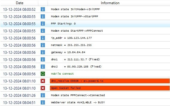

Ik ben aan het overgaan van de ene backhosting naar de andere. Nu was er woensdag een monteur die een nieuwe simkaart in de lader kwam plaatsen. Helaas kreeg hij de verbinding met de back-office niet aan de praat. Ik heb al sinds 31 oktober geen beheer meer van de laadpaal, dus het was best balen dat het na 6 weken wachten ook nog eens mislukte. Dit is de foutmelding in ACE Service Installer:
Afbeeldingslocatie: https://tweakers.net/i/6YGKV-IuRSZYjDHGXbTqgMpAYiA=/fit-in/4920x3264/filters:max_bytes(3145728):no_upscale():strip_icc():strip_exif()/f/image/FVhBjJ0JJDxx6VQrgQPrJiia.jpg?f=user_large
Iemand een idee wat hier het probleem kan zijn? Helaas moet er nu een Alfen monteur bijkomen. Geen idee hoe lang dat weer gaat duren.

  • DaRealRenzel
  • Laatst online: 12-08 22:45
DaRealRenzel
Overtuigd Dipsomaan
MrScratch schreef op vrijdag 13 december 2024 @ 09:10:
Staat er ergens in je instellingen een vaste DNS server ingesteld ?
Je laadpaal kan via de instellingen de dns naam van je backoffice niet resolven, dus kan ofwel de dns server niet bereiken, ofwel de dns server kent die entry niet.

  • B_S
  • Laatst online: 31-03 18:55
B_S
Zoals eerder vermeld, DNS staat vast (fixed). Je kan proberen de lader in te stellen op <standalone> en daarna een reboot geven. Dan weer terug zetten op de juiste preset en weer rebooten.
