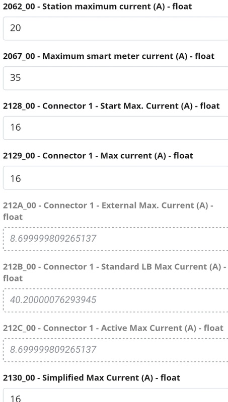

Opgelost na 3 dagen zoeken met "Eve connect"
Hiermee kan je solar charging uit zetten en dan de maximale waarde instellen
Afbeeldingslocatie: https://tweakers.net/i/ZfjwLhmz1RkhsEQYq32VgvIA79s=/x800/filters:strip_icc():strip_exif()/f/image/xDyFq4eSQOLEM6GJ0XvasBwi.jpg?f=fotoalbum_large
Hoe meer ik probeer hoe erger ik het maak...
Eerst kon ik alleen laden als LB aan stond, anders was de max 0A
Na wat spelen met de instellingen werkte er helemaal niets meer.
Dus een factory reset gedaan vanuit de ACE installer.
Na de reset kan ik weer laden maar staat de external max current op 8.699999 A :(
En die waarde mag ik niet aanpassen (HA. ACE Installer of My Eve)
Afbeeldingslocatie: https://tweakers.net/i/CuwNEhBRyhNaGJJu_y7-OhJuGUY=/x800/filters:strip_icc():strip_exif()/f/image/O6cLb9NLA29rufFHKjKArlAx.jpg?f=fotoalbum_large

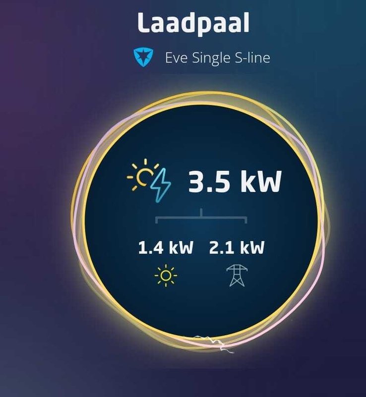

Beste,
Sinds kort ook een Aflen Eve Single Pro op den oprit. Voorheen een Ohme Pro maar omwille van geen solarcharging / loadbalancing een andere gevraagd aan mijn werkgever. (met loadbalancing licentie)
2 weken heeft deze perfect gewerkt - solarcharging werkte subliem, mooi regelend vanaf 1,4kW tot 3f 5kW als de zon genoeg scheen.
Tot ik de wagen eergisteren een nacht liet opladen aan 4,2kW - 3f via maximaal vermogen.
Sinds kort blijft de paal in 'groen' of comfort modus hangen op 6A, zelf als je in comfort modus bv 2kW aanklikt blijft deze op 6A.
Reeds firmware update gedaan, reboot, etc.. maar 1fasige lukt het hem niet meer te moduleren.
Op maximaalvermogen regelt hij 3f wel mooi tussen 4,1kW tot 11kW.
Connectie met digitale meter is OK, connectie met internet is OK. Zou er intern iets kapot zijn?

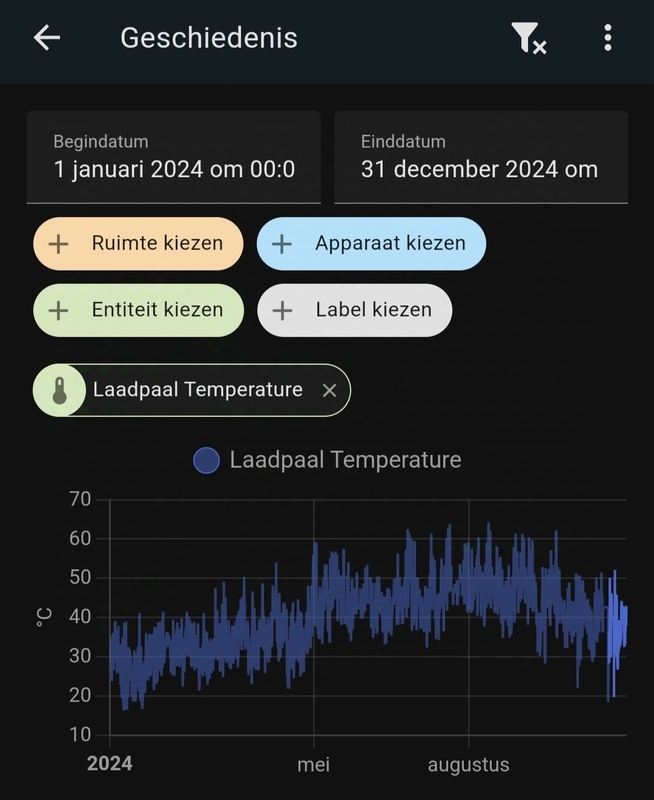

Toevallig klikte ik vandaag op de temperatuur entiteit in Home Assistant. En daar valt mij op dat deze wel een erg hoge temperatuur meet. Terwijl mijn laadpaal onder een carport staat en dus niet in de zon.
Is dit bij jullie vergelijkbaar of is er mogelijk iets mis bij die van mij?

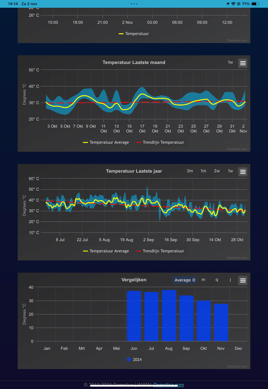

Wel iets hoger dan bij mij. Gezien het maandverloop lijkt jouw laadpaal in de zon te staan?
Afbeeldingslocatie: https://tweakers.net/i/QzSwxhgr_5RfvNEeE3RpvwWziQs=/x800/filters:strip_exif()/f/image/Fw1FCsokGvC9UVSgZllkY9i9.png?f=fotoalbum_large

NTiBhohoSJ66vgJ schreef op zaterdag 2 november 2024 @ 14:16:
M0rtuuS schreef op zaterdag 2 november 2024 @ 13:54:
Bedankt voor je reactie. Maar is dus hooguit indirecte zonnewarmte die de schommelingen zou kunnen verklaren?
Weet iemand waar de temperatuur sensor zit? Is dat in de buurt van iets dat warm kan worden? Pieken van 60 graden lijken mij best hoog. Vraag mij af hoe warm dat component dan zelf wel niet wordt om de gehele interne temp zo te verhogen?

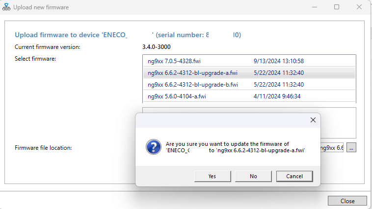

Weet iemand wat te doen met een Alfen Eve die niet kan/wil updaten ?
Firmware 3.4.0 upgrade met de ACE installer naar 5.x of 6.x of 7.x loopt door.
Maar na de herstart is de firmware weer 3.4.0
In de My Eve app zie ik hem niet en een factory reset en de nodige herstarts helpen ook niet
  • tozzke
tozzke
aka tozzert
Lalalampje schreef op zondag 3 november 2024 @ 14:58:
lees dit even door :)
  • Lalalampje
  • Registratie: Juli 2020
  • Laatst online: 19-08 22:00
Helaas slikt hij dat niet, geen van alle
Hij geeft aan dat hij klaar is maar geen succes
De enige fout die ik zie is dat de aarde niet is aangesloten
Daardoor staat hij in error state en mag ik wellicht niets doen
Afbeeldingslocatie: https://tweakers.net/i/mDijguYhiOtIHRgMeQJoCbyuCEI=/fit-in/4000x4000/filters:no_upscale():strip_exif()/f/image/ldfp4LqNyzhx6j1HaO7jqntF.png?f=user_large
Afbeeldingslocatie: https://tweakers.net/i/7s9Vsk5G18ggLvz6mEeTkEjsrko=/fit-in/4000x4000/filters:no_upscale():strip_exif()/f/image/dtNnhmTGrG4H8qosi9XzI1Hr.png?f=user_large
[ Voor 27% gewijzigd door Lalalampje op 03-11-2024 15:54 ]

delobellek schreef op zaterdag 2 november 2024 @ 12:05:
Beste,
Ik had de avond ervoor eens zitten switchen tussen mono en 3f laden (vinkje in MyEve), dit om eens te spelen met de loadbalancing.
Dit zorgde ervoor dat de Eve Connect het noorden kwijt was en hemzelf begrensde op 6A. Hij indiceerde dit als een voertuigbegrenzing in myEve
Eve Connect opnieuw geinstalleerd en momenteel lijkt alles opnieuw OK
Een lader updaten die in storing staat is gedoemd om problemen te krijgen met een update, zeker met zo oude
firmware versie die je er nu op hebt staan.
Zorg er eerst voor dat de fout opgelost is en dan de onderstaande stappen doorlopen.
Updaten naar 4.15.7 met de A versie van de firmware en dan naar 5.6.0 met de B versie en dan update naar de versie die je wilt.
[ Voor 18% gewijzigd door Daveth op 03-11-2024 16:15 ]

Na het aansluiten van de aarddraad gaat het inderdaad beter.
Ik zit nu op 6.6.2 :)

Gelukt ik zit nu op firmware 7 en alles lijkt goed.
Nu mag ik ook settingss aanpassen wat eerst niet mocht.

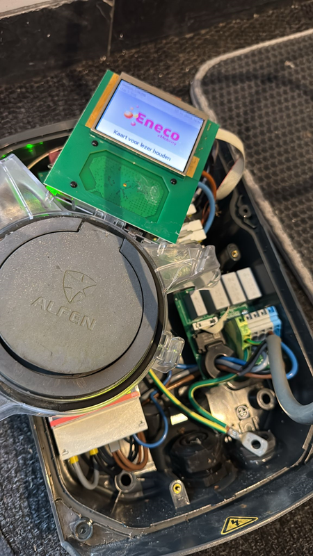

Even for the record: tis lease. En elke keer krijg je een nieuwe paal. Dit is onze derde. De eerste hangt er nog, maar om er nu een derde naast te hangen ging mij te ver. Installateur bleek een enorm vriendelijke kerel die mij oprecht wilde helpen, installatie was zo klaar, heb nu een nieuwe Alfen voor bij de nieuwe auto. De oude Alfen gaan we dus hergebruiken, linksom of rechtsom. @IvoB2 de lease accepteert de oude paal niet, want die is van Eneco en er hangt er nu eentje van Groendus ofzoiets. Allemaal willen ze een centje van de energiemarkt meepikken, want ze vragen ons exact de stroomprijs te rekenen maar vraag mij af wat ze de werkgever in rekening brengen - naast een 'service contract' voor 60 maanden. Tis gewoon cashen.
Inmiddels ben ik overigens zover dat hij weer online is en ik de webserver heb gevonden, alleen die geeft alleen maar de volgende output:
De ACe installer vraagt een wachtwoord en hoewel ik verwijzingen in dit topic heb gevonden, nog niet hoe ik dat regel. Want ik vermoed dat ik alleen via die tool kan communiceren met de laadpaal, correct?
Dan is mijn vraag: hoe verkrijg ik zo'n account voor die tool? :+
Afbeeldingslocatie: https://tweakers.net/i/s7tqAAh6xHy5oUiGWpjwrEdj3_g=/x800/filters:strip_exif()/f/image/oZlG9FFiStI7FC2gQx8Z84Cv.png?f=fotoalbum_large
Met plaatje is leuker :+
[ Voor 25% gewijzigd door NiGeLaToR op 07-11-2024 14:23 ]

@IvoB2 de MyEVe app is lokaal dus ook? Zit nog met de Eneco simkaart ook, dus heb kans dat ik Eneco moet bellen 'm vrij te geven.
Er zit standaard een laadpaal bij, maar, ik had m'n vrouw wel kunnen vragen of dat echt wel helemaal verplicht was. Ze heeft de auto besteld en is de rijdster, wellicht heb je gelijk en had dit niet per se gehoeven. Voordeel is wel dat we nu meteen loadbalancing hebben, dat was uitgeschakeld op de vorige.
Mijn streven nu is dus toegang tot dat ding en Eneco eruit wipen zodat ie standalone gebruikt kan worden.
Edit: MyEve inderdaad lokaal, maar kan geen verbinding maken met de webservice in de Alfen laadpaal. Wellicht is deze uitgezet omdat er alleen toegang via de sim gemaakt mag worden? Er was geen UTP kabel aangesloten, connectie ging uitsluiten via de sim kaart.
[ Voor 19% gewijzigd door NiGeLaToR op 07-11-2024 14:35 ]
