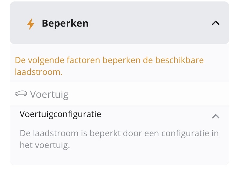

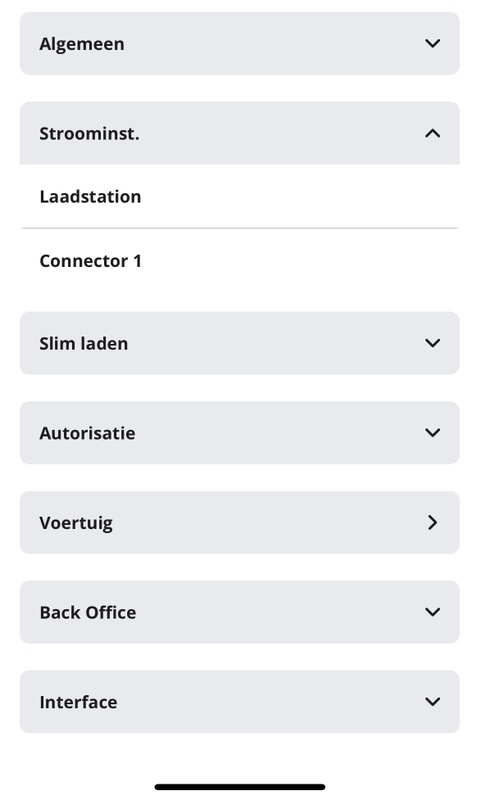

Ik heb de melding 'Lage maximale stroom van socket' in de MyEVE app, bij beperken. Iemand een idee welke instelling dit is?
  • Microstar
  • Registratie: November 2022
  • Laatst online: 17:45
stelling schreef op maandag 11 november 2024 @ 15:25:
Je socket op 32A zetten bij zowel station als connector. Onder het kopje “algemeen”.
Afbeeldingslocatie: https://tweakers.net/i/869AxvP3FebvXUkTh3x7XdiEN6o=/x800/filters:strip_icc():strip_exif()/f/image/2hV2agVtk9gpm9LveuaIHYa7.jpg?f=fotoalbum_large
Ik heb de melding ook, maar heb geen 32A licentie en geen geschikte stroomkring.
[ Voor 122% gewijzigd door Microstar op 11-11-2024 16:49 ]

Dank, dan zal het geen kwaad kunnen. Ik krijg de melding bij socket 1 dat het max 16A mag zijn. Ik heb volgens mij ook geen licentie voor 32A. Maar ik heb een algemene foutstatus op de laadpaal staan. En ik kan niet vinden wat het probleem is. Het ding heeft het ruim 3 jaar prima gedaan. Leverancier is niet al te snel (understatement), vandaar dat ik zelf aan het zoeken ben.

stelling schreef op maandag 11 november 2024 @ 18:11:
Ik weet niet zeker of het (in Nederland) zo’n goed idee is om de socket en laadpaal op 32A te zetten. Ik vermoed dat het advies van @Microstar gebaseerd is op een aansluiting in België. In NL zou ik het bij een (typische) 3x25 A aansluiting houden op de settings in deze post. Dat lost wellicht niet je probleem op, maar het houdt je (Nederlandse) installatie wel veilig.
  • Microstar
@NTiBhohoSJ66vgJ De laadpaal geeft altijd een “beperking” op mocht iets minder zijn dan 32A. Tenminste, mijn paal is 32A maar geknepen op 16A en geen 32A licentie. Wellicht heeft @stelling een andere melding, een screenshot zal dan veel zeggen.
Afbeeldingslocatie: https://tweakers.net/i/V-wEXqaO9mWhKmA96GobAHXuIq4=/800x/filters:strip_icc():strip_exif()/f/image/5U1urNWKkrtEarmYea2QTLFo.jpg?f=fotoalbum_large
2022 XC40 MY23 P6 Plus

Goedenavond, ik heb een Alfen Eve Single Pro aan de gevel hangen die ik tot voor kort zakelijk heb gebruikt via een leasemaatschappij. Sinds vandaag is de laadpaal vrijgegeven en heb ik de inlogcodes ontvangen. Ik dacht met de Eve Connect app de laadpaal in te kunnen stellen, zodat ik kan laden zonder pas, maar dat blijkt niet te kunnen.
Ik heb hier gelezen dat ik via Ace Instellen in de backoffice kan komen, maar daar heb ik een Windows computer voor nodig. De laptop van mijn werkgever is alleen zwaar beveiligd, dus daar kan ik niets op installeren. Verder heb ik alleen een MacBook. Is er een andere (eenvoudige) manier om in de backoffice te komen?
Of zijn er manieren om de laadkosten van een willekeurige laadpas op €0,00 te zetten, zodat ik enkel mijn eigen geladen kilowatturen betaal? Thuis (privé) betaal ik nu kosten aan de laadpasbeheerder (Shell) en aan mijn energieleverancier voor de geladen kilowaturen. Dat is al met al niet het idee van thuisladen.
  • IvoB2
  • Registratie: April 2019
De Alfen MyEve app heeft ongeveer dezelfde functionaliteiten als de windows ACE Installer en werkt op Android en iOS.
[ Voor 29% gewijzigd door IvoB2 op 13-11-2024 20:53 ]

Bedankt allen voor jullie reactie. Ik ben inmiddels een heel eind gekomen met de MyEve app, dank IvoB2 voor de tip. Zowel updates draaien als Plug & Charge inschakelen zijn gelukt.
Ik loop nog wel tegen het probleem aan dat de Plug & Charge optie niet werkt. Bij het koppelen van de stekker in de auto (Kia e-Niro 2019) volgt er een foutmelding (kaart niet geschikt?) en wordt de sessie weer afgebroken. Mijn doel met de wijziging was juist dat ik kan laden, zonder een pas aan te hoeven bieden.
Is de auto wellicht niet geschikt voor P&C?
  • IvoB2
Ik heb tussen Q1 2020 en Q2 2024 een e-Niro MY201 (1f32A) thuis uitsluitend geladen op P&C (3f32A Alfen SPL geïnstalleerd Q1 2019 met firmware 4.x en aangesloten op 1f32A ).
Aan de auto zal het dus niet liggen.
[ Voor 78% gewijzigd door IvoB2 op 14-11-2024 09:00 ]
Wonend in Vlaanderen (BE)
  • Rbrt-Jn
  • Registratie: November 2024
