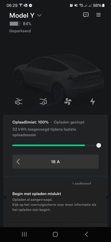

Softwareversie 6.4.0 is deze week door de lease maatschappij gedownload voor solar charging.
Ik had al load balancer (p1 splitser/versterker 1 voor home wizard en 1 voor de laadpaal)
Echter als ik hem op standje Comfort of Groen zet gaat de laadpaal steeds aan en uit.
Minimum vermogen staat op 1,4kW voor Comfort. (3 fasen aansluiting)
De zonopbrengst --> teruglevering was >2,5 kW.
Echter blijft hij laden en dan weer uit, ik heb een hybride Audi Q5 die op 2 fasen kan laden.
2 Vragen
Hoe kan ik controleren dat de load balancer functioneert, of hoe kan ik dit via de homewizard dongle ?
Herkent iemand dit probleem en zo ja wat was het probleem en oplossing ?

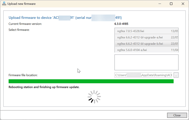

Ik krijg tijdens de firmware update via de my eve app continu failed to parse property 218F meldingen.
Weet iemand wat dat betekent en hoelang het ongeveer duurt voor de update afgerond is?

Ik krijg tijdens het updaten met de My Eve app de melding dat de firmware update gelukt is, maar vervolgens blijkt dat niet zo te zijn. In het logboek staat dat de download wel gelukt is maar dat de installatie niet voltooid kan worden.
Als ik met de ACE installer probeer de firmware te updaten krijg ik de melding ''Error during firmware update en Error during download''. Dit is ook als ik mijn laptop rechtstreeks met utp kabel op de paal heb aangesloten.
Paal staat op standalone modus omdat ik deze alleen privé gebruik, heb hem 2dehands gekocht.
Werkt verder prima alleen staat er nog een hele oude firmware op, namelijk 4.15.4
Weet iemand misschien hoe ik de firmware update alsnog kan uitvoeren?
(heb eigenlijk alles al geprobeerd, tig keer opnieuw opstarten, terug naar fabrieksinstellingen. Maar helpt allemaal niet)

Naar welke versie probeer je te upgraden? Volgens de alfen release notes van versie 7.05 zou je in jouw geval (komend van versie 4.15.4) eerst naar 6.6.2 versie B moeten upgraden. Daar kun je stoppen of doorgaan naar 7.05.

In stapjes upgraden en versie A kiezen.

Dat heb ik al geprobeerd, maar ook dat lukt niet. Het downloaden van de firmware update naar de laadpaal lijkt wel te lukken volgens het logboek. Maar het installeren niet.
Staan de volgende foutmeldingen in.
Firmware check failed
firmware incorrectly generated or incorrect
encryption key
Cannot queue a firmwarestatusnotification request.
Boven de foutmeldingen staat Firmware image signature verification ok.

Die melding suggereert dat je de verkeerde versie probeert te installeren. Wat heb je precies geprobeerd? Je hebt hierboven namelijk twee verschillende adviezen gekregen (versie a versus versie b). Naar welke versie probeer je te upgraden (advies in jouw geval is 6.6.2 versie b). Welke tool gebruik je (advies in jouw geval is ace service installer). Heb je alvorens te upgraden de laadkabel losgemaakt? En voor de upgrade de laadpaal eens vijf minuten stroomloos gemaakt (niet stroomloos maken tíjdens een upgrade, want dat brickt je powerboard).

Bedankt voor je reactie. Het gaat om de goede versie, dus daar kan het niet aan liggen.
Heb eigenlijk alles al geprobeerd en ook meerdere keren.
Welk time out waardes hebben jullie staan bij het tab websocket?

Er is een A en B firmware, op de site van Alfen staat welke firmware je moet hebben als je vanaf de 4.x firmware afkomt. Pas als je die 6.x firmware correct hebt, kan je naar 7.x zonder A of B versie want daar hebben ze dat verschil opgelost.
https://knowledge.alfen.c...ncryption+key+A+or+B%253F
Hier staat meer.

Bedankt voor het mee denken. Maar die instructie had ik al gelezen.
Op de site van Alfen kwam ik heel toevallig ergens verborgen tegen hoe het wel moest.
Van firmware 4.15.4 naar 4.15.6.
En dan kan je weer verder updaten. Is blijkbaar een bekend probleem.

Goed bezig (y). Waar op de alfen site heb je die informatie gevonden?

In de tabel helemaal bovenaan deze site.
https://knowledge.alfen.c...orm+(NG-910+%252F+NG-920) (bij firmware versie 4.15.6)

Let wel op dat je vanaf Firmware 5.x een wachtwoord moet opgeven tijdens de firmware update, met dit wachtwoord moet je dan voortaan inloggen in de laadpaal en kan (zo ver ik weet) niet gereset worden. Dus iets nemen wat niet te spannend is (toch niet vanaf het internet bereikbaar), goed in te typen + makkelijk te onthouden is ;)

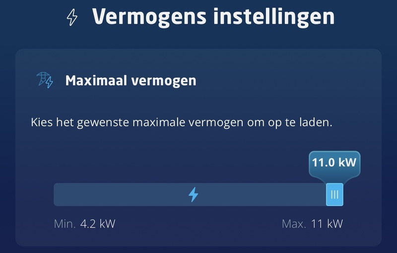

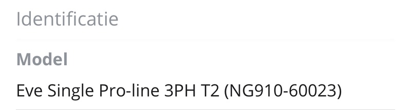

Ik heb sinds kort de MyEve App geïnstalleerd. Enorm veel instellingen waarmee je volgens mij het laadstation behoorlijk kan ontregelen als je niet weet wat je doet ;-). Ik zal dan ook niet zo maar iets aanpassen maar zag wel onderstaande melding. Moet ik hier iets mee? Ik heb een 3-fase (25 ampere) aansluiting.
Afbeeldingslocatie: https://tweakers.net/i/LHqqDab_5RXqfOmWnh-rXqviH2c=/x800/filters:strip_icc():strip_exif()/f/image/0wPbliCDlSE2UzwSsV4apYng.jpg?f=fotoalbum_large
Afbeeldingslocatie: https://tweakers.net/i/XIZUyx-nCyHA0ZtfegncOSv3UTo=/800x/filters:strip_icc():strip_exif()/f/image/5O3EwTEzOxQWMPlpxUqygZoH.jpg?f=fotoalbum_large
  • asaki
  • Laatst online: 02-10 20:18
@maho99 Heb je de paal aangesloten met de P1 kabel en active loadbalancing aan staan?

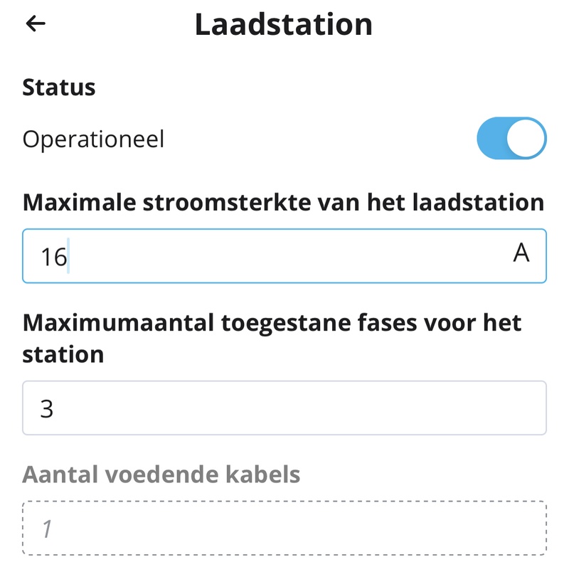

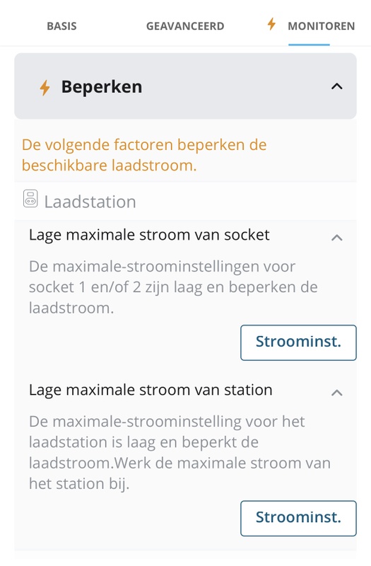

  • maho99
  • Registratie: Juni 2015
  • Laatst online: 09:39
Ik heb al gezocht in dit forum maar zie door de bomen het bos niet meer. Volgens de Eve Connect app kan ik met mijn Eve Single Pro-line laadstation maximaal 11 kW laden. Vrijdag krijg ik een andere auto die maximaal 22 kW kan laden. Heeft mijn laadstation inderdaad een max van 11 kW of is dit misschien door een instelling gelimiteerd? Ik heb een 3-fase 25 ampere aansluiting.
Afbeeldingslocatie: https://tweakers.net/i/DFcPR5PVy032V486-4ldm5CmXic=/800x/filters:strip_icc():strip_exif()/f/image/dUci30c7z0I7REkDHuP7Gr8W.jpg?f=fotoalbum_large
Afbeeldingslocatie: https://tweakers.net/i/-ZSsRn5SXr4cjy0oCsQKYWMwhdo=/800x/filters:strip_icc():strip_exif()/f/image/lHfbtC59ZRtBGdgR1tQCGMh8.jpg?f=fotoalbum_large

maho99 schreef op dinsdag 8 oktober 2024 @ 21:25:
Heb je de 32A licentie? Deze heb je nodig om met 22kW te kunnen laden.
En zoals hieronder opgemerkt wordt is 3x25A ook niet voldoende voor 22 kW laden.
[ Voor 4% gewijzigd door SkorpionNL op 08-10-2024 21:43 ]
  • NTiBhohoSJ66vgJ
  • Registratie: September 2020
  • Laatst online: 16:49
Je laadstation kan 22 kW aan, maar je stroomaansluiting gaat dat vermogen niet kunnen leveren: maximaal 25 A x 230 V x 3 fasen = 17,25 kW En dat is als álle stroom uit je aansluiting naar je laadpaal gaat. Dat wil je niet, want je huishouden verbruikt ook stroom. Vandaar de geadviseerde instellingen in deze post die leiden tot (maximaal) 11 kW. In de praktijk zal dat vrijwel altijd genoeg zijn.
  • maho99

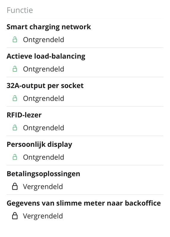

SkorpionNL schreef op dinsdag 8 oktober 2024 @ 21:38:
Inderdaad maar toch bedankt voor je reactie.
Ben toch wel benieuwd of ik die licentie heb (waarschijnlijk niet gezien mijn aansluiting). Waar kan ik dat precies checken? Ik heb de MyEve app.
  • SkorpionNL
  • Laatst online: 02-10 21:50
maho99 schreef op dinsdag 8 oktober 2024 @ 21:46:
Onder de tab geavanceerd. => Algemeen > licentiesleutel.

  • maho99
SkorpionNL schreef op dinsdag 8 oktober 2024 @ 21:50:
Die licentie heb ik maar zal er dus helaas geen gebruik van kunnen maken.
Afbeeldingslocatie: https://tweakers.net/i/LGtCR_A2iM2vCxTMYQa4t9VfFAw=/x800/filters:strip_icc():strip_exif()/f/image/yEVlwAprtbXDbVPTolLmN2T8.jpg?f=fotoalbum_large

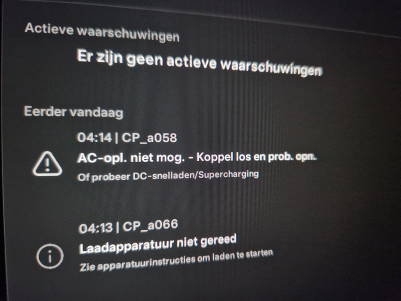

Heeft iemand ervaring met het volgende?
Situatie:
  • Alfen EVE Single Pro-Line vaste kabel
  • Dynamic Load Balancing via P1 poort.
  • Tesla Model Y
  • Laden wordt geregeld via Jedlix app in goedkoopste uren
  • Niet relevant: Home Assistant integratie voor uitlezen Alfen
Probleem:
Dynamic load balancing grijpt in door verbruik van thuisaccu en warmtepomp.
Beschikbaar vermogen voor de Laadpaal wordt heel even 0A.
Waarschijnlijk constateerd de Jedlix app dat laden wordt onderbroken en probeert laden aan te vragen terwijl er geen vermogen is.
Wanneer er weer vermogen beschikbaar is, gaat de auto niet verder met laden. Ook via de Tesla app lukt het niet om laden te starten. De kabel moet dan echt uit de auto en opnieuw worden aangesloten.
Is er een setting in de laadpaal die veranderd kan worden dat auto niet van slag is, nadat vermogen er af is geweest?
Afbeeldingslocatie: https://tweakers.net/i/F81cem8Q7_MVhFql0Pr0U44q6UI=/800x/filters:strip_icc():strip_exif()/f/image/WNeC6NagIPyQoKOl3zXaZgIH.jpg?f=fotoalbum_large
Afbeeldingslocatie: https://tweakers.net/i/P5oKrgqjWF62kPDlr10AVfC9mtM=/x800/filters:strip_icc():strip_exif()/f/image/MkOZVCe1VAS2SCScB1cN6Ewd.jpg?f=fotoalbum_large
  • JanHenk
@Dominic-070 Mijn ervaringen met Jedlix (en alle andere whitelabel varianten) zijn ronduit ruk, ik ben ermee opgehouden. Doe jezelf een plezier en zoek een alternatief waarbij je de Alfen aanstuurt in de goedkoopste uurtjes. Kan met evcc (aanrader), maar ook direct in Home Assistant als je de Alfen daar toch al in hebt.
  • BenSKIP
  • Registratie: Oktober 2015
  • Laatst online: 26-09 09:22
Als je een herhaald verbeterpunt aangeeft bij Jedlix, dan blacklisten ze je VIN.
  • V-8

  • Dominic-070
  • Registratie: December 2019
  • Laatst online: 25-07 16:36
JanHenk schreef op woensdag 9 oktober 2024 @ 08:53:
Kan je evcc gebruiken zonder modbus, of hoe moet ik anders de Load Balancing inregelen.

  • JanHenk
Dominic-070 schreef op woensdag 9 oktober 2024 @ 09:16:
Hoe heb je nu de Alfen in HA? Er ligt een UTP naar een switch in je netwerk neem ik aan? Modbus kan prima over TCP. Load balancing moet (en kan) evcc dan regelen inderdaad, want je stelt de Alfen in met evcc als 'HEMS' en dan zet je de P1 load balancing buitenspel.
Je kunt ook de Alfen aansturen met start-stop vanuit Home Assistant, moet je daar iets automatiseren met betrekking tot de goedkoopste uren. Dan heeft ie nog steeds z'n eigen load balancing via de P1.
  • Dominic-070
JanHenk schreef op woensdag 9 oktober 2024 @ 09:20:
Vanuit Laadpaal lopen 2 UTP kabels naar de meterkast.
1 met RJ11 naar de P1 meter (splitter)
1 met RJ45 naar netwerkswitch.
Deze integratie: https://github.com/leeyuentuen/alfen_wallbox
DSMR Smart Meter integratie
ik heb al eerder evcc geprobeert in te regelen, maar kreeg eerder oa.a. meter in evcc. zie dat sommige dit via mqtt doen, maar geen idee hoe

Firmware upgrade wil niet afronden, laadpaal blijft op oude firmware?
Gisteren heb ik mijn nieuwe Alfen Eve S-line geinstalleerd. Koppeling met back-office is goed gelukt, en werkt helemaal prima. De paal draait versie 6.3.0. Echter lukt het mij niet om de actieve load balancing aan te zetten op deze versie. Wanneer ik dit aanvink en opsla, gaat de paal enkele seconden offline. Wanneer deze terug is blijkt de optie niet goed te zijn opgeslagen.
Ik dacht er aan om de paal te updaten, mogelijk naar de laatste versie. Ik las hier dat het aanbevolen wordt om stapje voor stapje te upgraden. Dit heb ik geprobeerd, maar niet alle tussenversies worden aangeboden door de app.
Ik wil eerst updaten naar 6.6.2-4312 versie B. Dit lijkt goed te gaan, echter blijft hij hangen op 'Rebooting and finishing firmware upgrade'
Afbeeldingslocatie: https://tweakers.net/i/BS3-SdT4oIhaytxZkzpnyVUVU0o=/800x/filters:strip_exif()/f/image/kNP1rO1W2GsSPLhMUWVEzPTx.png?f=fotoalbum_large
Duurt deze stap gewoon heel erg lang, langer dan installatie zelf, of is er iets anders aan de hand?
Ik dacht even dat er een communicatiefout was, dus heb ik het dialoogvenster afgesloten en de paal handmatig gereboot. Als ik dat deed kreeg ik de melding dat de upgrade succesvol was. Echter staat de versie nog steeds op 6.3.0.
Enig idee?

Welke firmware kom je vandaan? Dat bepaald of je de A of B firmware moet hebben.

asaki schreef op donderdag 10 oktober 2024 @ 18:31:
6.3.0 dus :) Als ik het goed begrijp moet ik dan versie B hebben.
Ik heb hem nog een extra uur de tijd gegeven om op die 'rebooting and finishing firmware upgrade' status te laten.
Nu geeft ACE installer aan dat die versie 6.6.2 draait! Alleen piept hij niet meer als ik de tag aanbiedt, maar de sessie start wel.
[ Voor 33% gewijzigd door Coffee op 10-10-2024 18:48 ]

Coffee schreef op donderdag 10 oktober 2024 @ 18:41:
Fijn dat het is gelukt. Bij mij duurde het ook lang, een herstart voor de firmware update leek te werken. Nu op naar versie 7?

asaki schreef op donderdag 10 oktober 2024 @ 18:54:
Herstart voor of na de firmware upgrade? En voerde je de upgrade uit terwijl de auto ontkoppeld / gekoppeld / actief ladende was?
Versie 7 zal ik morgen installeren denk ik :) De Actieve loadbalancing kon ik nu zonder probleem aanzetten. _/-\o_

Coffee schreef op donderdag 10 oktober 2024 @ 19:47:
Voor de update en zonder auto ;)

Gisteren iets vreemd, we hebben 2 EV's, bij beide voertuigen met dezelfde label, zei de Alfen dat de auto niet aangesloten was... Andere kabel ging direct... Maar de auto herkende wel de kabel, want ging in lock... Dan andere kabel genomen, en ging direct... Dag later nog eens geprobeerd en geen probleem... Zou dit aan de kabel of lader kunnen liggen?

Kan zijn dat loadbalancing de boel beperkt zeker als de paal ook smart balancing actief heeft. De leegste battery krijgt dan voorrang.

  • Laatst online: 17:42
BenSKIP schreef op vrijdag 11 oktober 2024 @ 08:45:
Is dit een reactie op mijn bericht? Ik heb geen load/smart actief...altijd laden tegen 11
Kan de Alfen paal uberhaupt smart balancing of is dat iets dat de EV zelf regelt? Ik zie er zo 123 geen instelling voor staan in de ACE app (firmware 7.0.5)

Coffee schreef op donderdag 10 oktober 2024 @ 18:00:
Enig idee?
Dit ligt aan de versie van de ACE installer, als je deze update gebeurd dat niet meer.

Daveth schreef op vrijdag 11 oktober 2024 @ 17:44:
Die had de laatste versie als het goed is. Ik had hem in ieder geval geupdate naar de laatste versie afgelopen woensdag.

  • BenSKIP
NoFate schreef op vrijdag 11 oktober 2024 @ 08:47:
Geen load / smart actief en twee auto's op 11. Dan moet je dus minimaal 22 hebben.

Ja dit is afwijkend gedrag. In eerste instantie zou je inderdaad aan de kabel denken. Immers dat was de onderscheidende factor. Maar als het dan een dag later met dezelfde twee kabels, op dezelfde laadpaal, met dezelfde auto’s wél goedgaat wordt het complexer. Zeker omdat je het nu niet meer kunt reproduceren. De vraag om dan te stellen is wat er verschillend was tussen de eerste en tweede dag. Maar dat had je zelf waarschijnlijk ook al bedacht.
Wat ik in jouw situatie zou doen is de standaard troubleshoot acties toepassen:
- zorgen dat solar charging uitstaat (die werkt altijd vertroebelend bij dit soort situaties)
- laadpaal paar minuten stroomloos maken en opnieuw opstarten (altijd een goede primaire respons bij onverwacht gedrag)
- situatie in de gaten blijven houden en kijken of het probleem zich nog een keer voordoet
Met dat laatste krijg je hopelijk meer inzicht in een mogelijk patroon.
Ik lees nergens dat de persoon twee laadpalen heeft... enkel twee EV's.
Als het trouwens met een andere kabel wel werkt lijkt het me duidelijk een probleem met de kabel te zijn (mogelijks slecht contact aangezien het de dag erop wel werkte).

r2504 schreef op zaterdag 12 oktober 2024 @ 11:15:
Idd, even afwachten, solar charging/load balancing heb ik niet ingesteld, dat kan het issue niet zijn... De paal gaf duidelijk de melding dat ik de auto moest aansluiten na het badge ... Andere kabel en het ging wel... Dus idd mogelijk ergens toch een slecht contact in de kabel val de auto...
