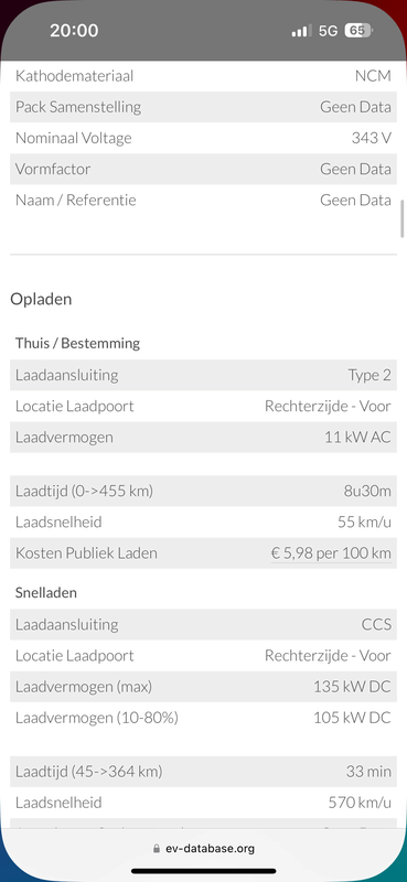

Kan de Enyak dan sneller laden dan AC 11 kW?
Dacht dat AC laden bij de Enyaq max. aan 11 kW kan en een 22 kW laadpaal kan uiteraard niet meer vermogen leveren dan de EV vraagt.
En vanaf hoeveel % SoC wil je starten om thuis op AC de accu van een Enyak in een half uur vol te gooien?

Even laden kost je de hele nacht, soms wil ik ook gewoon even in een half uurtje het ding volgooien. Heeft dat met een instelling te maken? Of met de loadbalancing? Hij is met een kabel op de hoofdmeter (p1) aangesloten en via werk (Eneco backoffice )
Enyaq kan toch maar 11 kW AC laden?
Edit: wat @IvoB2 dus al zei

Voor zover ik kan zien op de website ondersteund deze auto maar 11kW laden. (AC) en 135kW (DC). Thuis kan je alleen maar AC laden:
De Enyaq kan op drie verschillende manieren worden geladen. Dat kan thuis met zowel een 230-volt aansluiting (2.3kW) of een 11kW wallbox. Dan kan de Enyaq 60 in 6 uur en 15 minuten volledig worden geladen en de 80 in 7 uur en 30 minuten. Met een DC snellader van 135 kW kan de accu naar verwachting in 28 minuten worden geladen van 10% naar 80%.
Daarnaast lukt laden met 22kW ook niet op een 3x 25A aansluiting. 3x 230 V * 25A = 17.250W = 17kW.
Vaak zie je dan ook dat je paal is ingesteld op 11kW en afgezekerd is met 3x 16A of 3x 20A. Hoe is die van jou afgezekerd?

Zie de tekst hierboven zijn Enyak heeft een 82kWh accu en dan duurt het dus 7 uur en 30 minuten, nagenoeg de hele nacht dus.

Hieronder op de website kan je de AC laadvermogen inzien van een elektrische auto.
Ongeacht instelling van de laadpaal, meeste auto’s hebben max laadvermogen van 11kw AC.
https://ev-database.org/n...Page=0%7Cpaging:number=10
Afbeeldingslocatie: https://tweakers.net/i/XVIMUS8jphgDXcTGegZuK15ujLU=/x800/filters:strip_exif()/f/image/PvKZ0p3T2TDSn5UKrDYpXSgP.png?f=fotoalbum_large

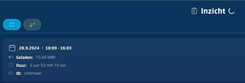

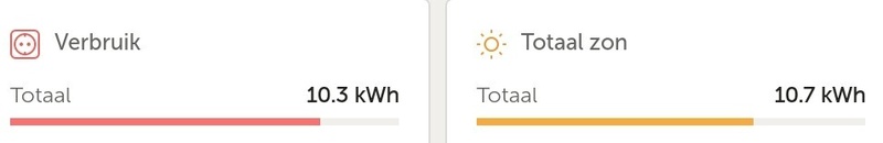

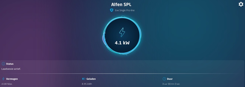

Is op dit eigenste ogenblik al vanaf deze morgen de overproductie aan het volgen tussen 1,4 kW en 4,8 kW.
Maar omdat (voor mezelf) makkelijk te maken staat de 3F32A Alfen SPL hier wel op 1F32A ingesteld en nooit laden onder de 1,4 kW (eigenlijk comfortmodus dus).
Persoonlijk hou ik (zeker niet bij dit weer waar de productie van het ene ogenblik tot het andere schommelt tussen de 200W en 5100W) niet van dat aan/uit geklik onder de 1,4 kW bij greenmodus.
Loopt zelfs bij dit wisselvallig weer lekker.
Cijfers van vandaag (tot heden) =>

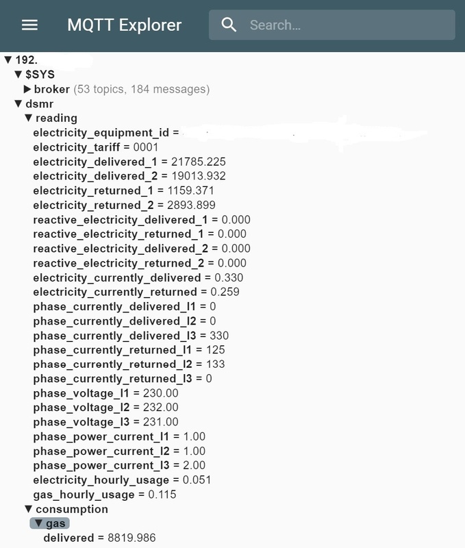

Maar je P1 signaal is een enkel signaal, dus hoe kan de laadpaal weten wat er over de fase's opgewekt/verbruikt wordt? De meter registreert het ook over de gecombineerde fasen.
De P1 kan toch niet anders dan het totale verbruik en/of de totale teruglevering naar de Alfen sturen.
Edit: voor loadbalancing kijkt 'ie naar de zwaarst belaste fase, en regelt dan alle fasen gelijk terug naar wat er maximaal nog over die zwaarst belaste fase kan.
[ Voor 22% gewijzigd door Peter-036 op 29-09-2024 16:08 ]
Iedereen heeft er een mening over,........Nou en?
  • deejeebv
  • Laatst online: 07:02
Peter-036 schreef op zondag 29 september 2024 @ 16:05:

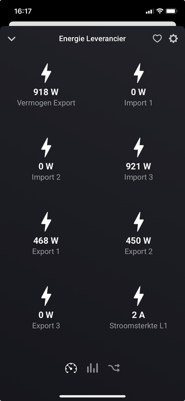

De P1 geeft de info gewoon per fase. Ik heb een Iungo waarmee ik per fase import en export kan zien, zie screenshot vanuit Homey app, fase 3 importeert, hieraan hangt de laadpaal, op fase 1 en 2 exporteer ik.
Afbeeldingslocatie: https://tweakers.net/i/7zvC047Vd3JmhlV7KxUAD2VoRDc=/x800/filters:strip_exif()/f/image/fNje1FafChWpuMZf7bT8bwM6.png?f=fotoalbum_large
  • NTiBhohoSJ66vgJ
  • Registratie: September 2020
  • Laatst online: 20:42
deejeebv schreef op zondag 29 september 2024 @ 15:02:
voor loadbalancing houdt hij rekening met de fase, voor zonladen wordt naar het totale overschot gekeken.
Ja dat is consistent met wat ik in de praktijk waarneem (y)
deejeebv schreef op zondag 29 september 2024 @ 16:20:
Ja die stelling kan ik onderschrijven. Het P1 signaal is feitelijk een compleet bericht wat is samengesteld volgens de DSMR standaard. De meter genereert elke vijf seconden een compleet pakketje aan informatie. Ik weet niet zeker wat daar allemaal precies van in de Alfen laadpaal wordt gebruikt, maar hij krijgt zeker de informatie per fase aangeleverd. Afbeeldingslocatie: https://tweakers.net/i/ZLlfrUYvnIYaZ4zPa4qWH6OnB-U=/x800/filters:strip_icc():strip_exif()/f/image/rk7gDgSewcvkciHk2T8WM9VK.jpg?f=fotoalbum_large
Wat hij er vervolgens mee doet is een andere zaak.
De P1 verstuurt datagrammen, met daarin data. En dan niet alleen actief verbruik per fase, maar ook spanning per fase enz.
Kijk maar in je Alfen ACE Installer, daar zie je ook waardes voor de spanning van je fasen zoals die door je slimme meter gezien wordt. Die informatie wordt via de P1 verbinding als data verstuurd. Is gewoon een serieel protocol.
Nothing is a problem once you've debugged the code
  • DaRealRenzel
  • Laatst online: 12-08 22:45
DaRealRenzel
Overtuigd Dipsomaan
Dat klopt niet, in elk geval niet als je een een fase laadpaal hebt. Ik heb een 3 fase omvormer, en 1 fase laadpaal, voor loadbalancing houdt hij rekening met de fase, voor zonladen wordt naar het totale overschot gekeken.
Wellicht is het voor een 3 fase paal anders dan een 1-fase paal. Zou wel logisch zijn. En wellicht speelt ook enkel/3 fase switching daarbij een rol. ZOals je aangeeft is de documentatie over hoe dit ingeregeld wordt niet echt verhelderend.

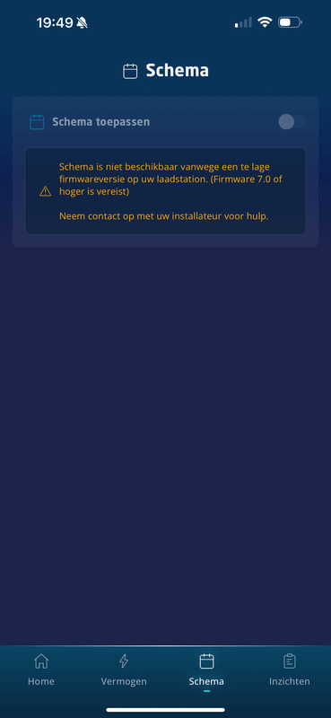

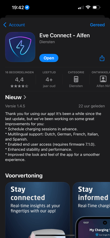

Nieuwe versie van EveConnect nu beschikbaar voor IOS.
Afbeeldingslocatie: https://tweakers.net/i/UMbRJSwLo2GNbtHcxg3LX7T_lBo=/x800/filters:strip_exif()/f/image/tO0SF2gM3Y0znaScpJmjFIDN.png?f=fotoalbum_large
Edit: De nieuwe “schema” functionaliteit vereist firmware 7.0 of hoger 😒
Afbeeldingslocatie: https://tweakers.net/i/Tht4-pL_X447XZXlPFPTtDwxNEk=/x800/filters:strip_exif()/f/image/V57eRHqJJueCRpThw5ctIbS1.png?f=fotoalbum_large
[ Voor 36% gewijzigd door NTiBhohoSJ66vgJ op 02-10-2024 20:00 ]
  • Fred.
Ze spreken van firmware 7.1.0, ik ben beniewd naar wat er in 7.1.0 allemaal opgelost gaat zijn of gebroken gaat zijn :P
Zou mooi zijn dat er nog eens een recente FW versie is waarmee mijn 12V batterij niet leeg getrokken word.
langs de andere kant... Nu is het eigenlijk toch niet dringend meer want er is toch niet veel zon meer hier en dan laad ik wel gewoon op het werk.
Dus ik ga mij ook niet meer bezig houden met te downgraden.

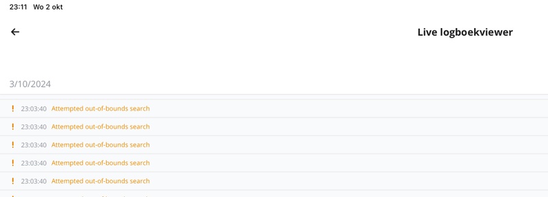

Hallo,
In mijn log zie ik constant het vole de bericht.
Afbeeldingslocatie: https://tweakers.net/i/jpCJoAFRvU4kL1FA5Mh_SH5VhEg=/800x/filters:strip_icc():strip_exif()/f/image/OZG3D1UDJnj4VK2TZkS01uIr.jpg?f=fotoalbum_large
Iemand een idea vanwaar dit kan komen?

Goedeavond. Ik heb een Alfen Eve Single laadstation die ik onlangs met een ethernetkabel heb verbonden met mijn router (KPN Experia box). Dit omdat ik de Eve Connect App wil kunnen gebruiken (fysieke verbinding met een router is hiervoor een voorwaarde). De instellingen zoals aangegeven in de handleiding (IP adres etc) heb ik doorgevoerd in de router. Helaas wordt het laadstation nog niet gevonden in de Eve Connect App. Heeft iemand hier ervaring mee en zo ja, zijn er zaken waar ik op moet letten? Volgens de handleiding kan het ook nodig zijn om het MAC adres in te voeren. Om dit adres te achterhalen is de Service Installer applicatie nodig en die heb ik niet.
Afbeeldingslocatie: https://tweakers.net/i/MGVVA9pD_4DyDU6b4PS5rFHr3f4=/800x/filters:strip_icc():strip_exif()/f/image/5mGHWoFQ8wVu9allkiGXmNsu.jpg?f=fotoalbum_large
Afbeeldingslocatie: https://tweakers.net/i/Y75ZCMiFKPXpPQRN1ahBDTxPpso=/800x/filters:strip_icc():strip_exif()/f/image/ODImtohWmK7FwnKaLbL2c27g.jpg?f=fotoalbum_large

Er zijn geen speciale router instellingen nodig om de EveConnect app te laten verbinden met de laadpaal.
Wel moeten de laadpaal en het device waarop je de EveConnect app hebt draaien verbonden zijn met hetzelfde netwerk. Als startpunt helpt het om de laadpaal even vijf minuutjes stroomloos te maken (betreffende groep in de groepenkast even uitzetten) en dan weer opnieuw op te starten.
Daarna kun je de volgende dingen controleren:
- Heb je gezien dat de laadpaal een IP adres heeft gekregen op je netwerk (met netanalyzer o.i.d.)?
- Zit dat ipadres in dezelfde IP range als het device waarop je EveConnect app draait?
- Kun de laadpaal pingen (mijn laadpaal geeft namelijk idd een ping response)
- Heb je geprobeerd de laadpaal in de myEve app (da's dus een andere app dan de EveConnect app) handmatig te vinden met dat IP adres?
- Heb je eventueel geprobeerd met een ander device?
- Of geprobeerd met de ACE Service installer op een windows laptop?
Het verdient aanbeveling om een DHCP reservering aan te maken op je router zodat de laadpaal steeds hetzelfde IP-adres krijgt. Is geen absolute must, maar het is wel heel praktisch.

Dankjewel! Ik ga met behulp van deze nuttige informatie is verder stoeien.

Ik heb de Eve Connect aan de praat gekregen! Probleem was dat mijn telefoon via een switch in een ander IP reeks zat dan mijn laadstation die direct met mijn router was verbonden (en dus een IP adres uit een andere reeks. Bedankt voor je hulp! Ben nu de firmware aan het updaten.

Voor diegene die ook graag de Alfen laadpaal toegankelijk hebben vanuit een ander subnet of VLAN en OPNSense gebruiken. Zowel de Eve Connect als de MyEve app werken perfect op deze wijze. Onderstaande firewall en NAT regel kun je hiervoor gebruiken:

wd200 schreef op vrijdag 4 oktober 2024 @ 20:26:
Goed om te weten, 702 4322 zegt myeve
Het niet tonen van transacties kán te maken hebben met de 7.0x firmware. Zie deze post en de post die daarna komt. @Qosmic zag de transacties weer terug nadat hij de firmware had gedowngrade naar 6.6.2.
  • wd200
  • Laatst online: 13-08 18:18
NTiBhohoSJ66vgJ schreef op vrijdag 4 oktober 2024 @ 20:34:
Dan maak mij nog geen “zorgen” en zal ik het even aankijken d aankomende weken
