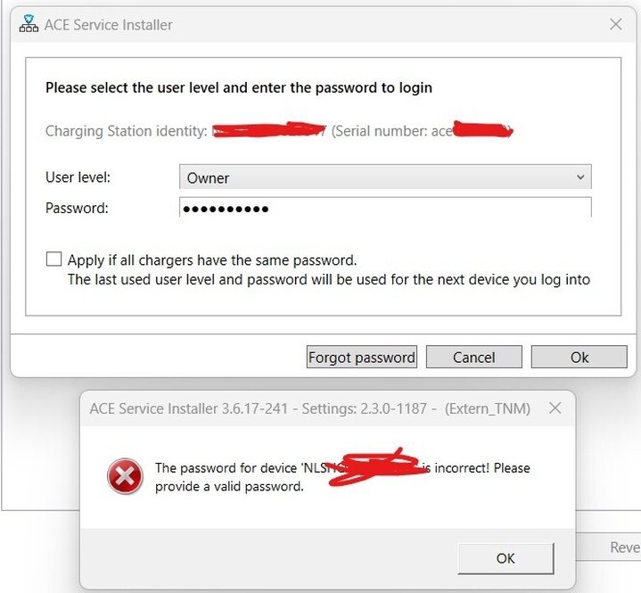

Ik heb zojuist mijn Alfen Eve Single Pro line laten installeren, backoffice loopt via Coolblue.
Ik kan de paal via de ethernet poort benaderen op mijn LAN, en middels een HACS integratie in Home Assistant gezet. (integratie logt in als admin/owner).
Het valt me op dat ik (zolang de integratie aanstaat) niet op de laadpaal kan inloggen als owner via ACE Installer.
Kan de backoffice met het SSA account er dan wel bij ?
De Alfen kan maar 1 login tegelijk aan. Als jouw HA ingelogged is, kan je er met ACE of EVE niet meer in.

Heb je uiteraard wel een account en de paswoorden voor nodig (die ik nog net op tijd rechtstreeks bij Alfen België heb kunnen aanvragen/aanmaken).

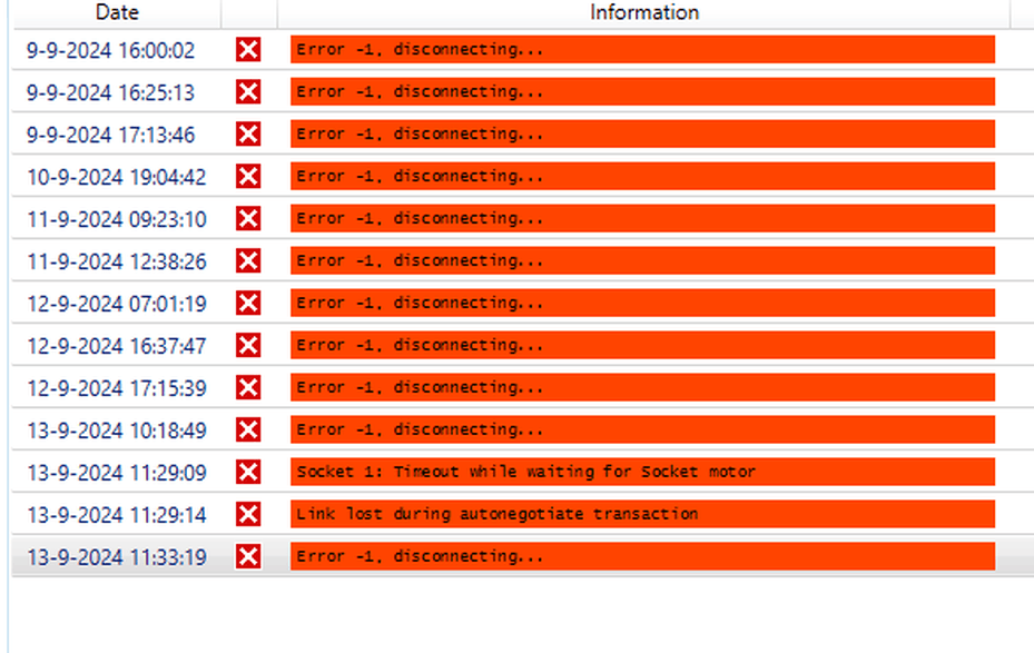

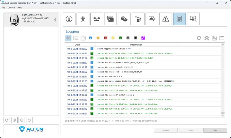

NTiBhohoSJ66vgJ schreef op maandag 9 september 2024 @ 18:43:
Mooi dat je schermprobleem weer is opgelost (y).
CRC errors wijzen er inderdaad op dat de gegevens vanuit je slimme meter niet helemaal goed doorkomen tot aan je laadpaal. Frequentie van de error lijkt overigens mee te vallen, dus ik denk niet dat het impact gaat hebben op je load balancing. Maar ik zou zelf ook liever helemaal géén CRC errors willen zien. Het is moeilijk om in te schatten wat de monteur allemaal heeft aangeraakt, dus vandaar enkel wat algemene wijsheden bij CRC errors:
Je zou de verbinding tussen je slimme meter en je laadpaal nog eens kunnen nalopen. En aangezien je aangeeft dat je de laadpaal eigenlijk (nog) niet wilt openschroeven, zou je kunnen beginnen in de meterkast. Stekkertje wat in de slimme meter gaat even goed aandrukken.
Als je gebruik maakt van een P1-splitter in je meterkast dan zóu dat een oorzaak kunnen vormen (zelfs als die er voor het monteursbezoek al inzat). Zoek in dit topic maar op CRC: Dan zul je zien dat vrijwel in alle gevallen meteen ook het woord "splitter" valt. Ik zou in dat geval overwegen om de splitter er tijdelijk tussenuit te halen om te kijken of de errors dan verdwijnen. Als dát het geval is kun je weer verder kijken of het komt door het type splitter, of dat de splitter misschien te weinig voeding krijgt vanuit je slimme meter om zowel je laadpaal als het betreffende andere apparaat/aparaten te voorzien van voeding.
Heeft de monteur nog wat veranderd aan de firmware? Het is niet het eerste waar ik aan zou denken, maar het helpt om alle veranderingen sinds het nog wel werkte scherp te hebben. Bovendien kwam in de gevonden posts het woord firmware wel enkele keren voorbij.
Ik vermoed heel erg dat er nu iets in het controller/commsboard zit wat niet juist gaat.
Ook naast de CRC read errors nu de error 1 disconnect meldingen die ik eerder lang niet meer heb gehad.
Heb maar weer een ticket ingediend. Kijken of er een makkelijke oplossing voor is.
Ik heb echt het idee dat het door het wisselen van stekkers en kabels komt terwijl de unit niet stroomloos is. Bij defensie vroeger al geleerd dat je makkelijk sluiting en overbelasting veroorzaakt op kwetsbare apparatuur.
Afbeeldingslocatie: https://tweakers.net/i/JDvN9N6p1S7U_ndd_ZXMgpxUvLw=/full-fit-in/4000x4000/filters:no_upscale():fill(white):strip_exif()/f/image/5dFvL2Wu8icMCxrRKB3NPaTR.png?f=user_large

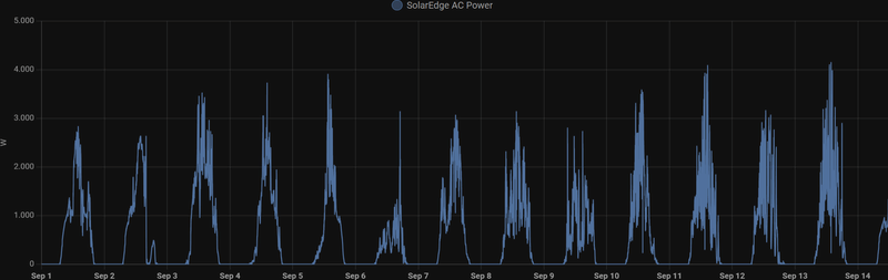

Oké, even in het kort:
- De Kuga is een Plug-in Hybrid, wat betekent dat hij op één fase werkt en maximaal 3,7 kW kan laden.
- De SolarEdge-installatie heeft een oost/west-opstelling. Hierdoor begint de opwekking vroeg en eindigt deze laat. Afbeeldingslocatie: https://tweakers.net/i/hfkYA_eDfe5b2gSJpdh864dmzyo=/800x/filters:strip_exif()/f/image/IqGOywnnEEmBozZZaaKlTCvF.png?f=fotoalbum_large
- De Alfen-laadpaal kijkt alleen naar hoeveel stroom ik teruglever volgens de Slimme Meter, en niet naar hoeveel stroom ik daadwerkelijk opwek. Als de productie een redelijk niveau heeft (meer dan 1,4 kW) en het verbruik van andere elektrische apparaten in huis erbij komt, stopt en start de Alfen continu, omdat de teruglevering onder de 1,4 kW komt. Het laadpunt begint pas met laden als er voldoende zonne-energieproductie is (minimaal 1,4 kW). En daar houdt mijn Kuga niet van...
Mijn idee is nu om de laadpaal tussen zonsopgang en zonsondergang continu op 1,4 kW te laten werken, tenzij ik op een "Nu"-knop druk, of het buiten die uren is (na zonsondergang en voor zonsopgang). Dan mag hij gewoon 3,7 kW gebruiken.
Dit lijkt mij een prima alternatief.

UlrichT schreef op zaterdag 14 september 2024 @ 11:54:
- De SolarEdge-installatie heeft een oost/west-opstelling. Hierdoor begint de opwekking vroeg en eindigt deze laat. [Afbeelding]
Inderdaad: Al dat geschakel lijkt me idd niet goed voor auto en/of laadpaal, dus ik begrijp dat je dit wilt vermijden.
Is de oplossing dan niet gewoon om gebruik te maken van de solar charging comfort mode en die aan te roepen in een HA automatisering?
- tussen zonsopgang en zonsondergang instellen op comfort 1400W: Op die manier laadt je auto altijd door met minimaal 1.4 kW of met meer (naarmate er meer zonne-energie teruggeleverd wordt)
- 's avonds en 's nachts: solar uit (gewoon volle bak laden)
- Indrukken van de "Nu" knop leidt tot uitschakelen van solar (dus ook gewoon "volle bak")
Dat zou een relatief eenvoudige automatisering zijn en je hoeft dan niks in te stellen in je maximum vermogen.
P.S. Het laden op zonne-energie líjkt het ei van columbus, maar realiseer je wel dat je laadverlies echt significant groter wordt naarmate je met een lager vermogen laadt. Zolang de salderingsregeling nog actief is (en zolang je geen dynamisch contract hebt) is het vanuit economisch perspectief verstandiger om gewoon volle bak te laden bij laagtarief. Zelf probeer ik beide perspectieven (“consumeren zonne-energie” en “laden bij laagtarief”) te combineren door zoveel mogelijk overdag te laden in het weekend. Als je een dynamisch contract hebt wordt het nóg wat lastiger rekenen: Voor zover ik dat heb kunnen beredeneren is het dan nog steeds verstandig om zoveel mogelijk te laden op de tijdstippen waarop de stroom het goedkoopst ist. Dat valt dan inderdaad meestal ook samen met de momenten dat de zon schijnt.

Ik ben echt helemaal klaar met de Alfen laadpaal.
Brakke firmware versies, trage interface etc.
Gister van firmware 7.2 gedowngraded naar 6.3 omdat bij Solar charging mijn auto (Tesla) niet wakker werd gemaakt als deze tussentijds in slaap was gegaan. Dit zou met 6.3 niet het geval moeten zijn.
Downgrade is geen probleem. Maar nu werkt de RFID lezer plots niet meer.
Terug naar versie 6.6, ook daar werkt ie niet meer. Backoffice is gewoon online.
Ook handmatig via de reader een tag whitelisten werkt niet. Leest gewoon niks meer.
Uiteraard ook andere tags geprobeerd, zelfde kwestie.
Blijkbaar kan een firmware wissel dingen stuk maken in de laadpaal. Ik had al eerder dit soort berichten gelezen hier.
Laadpaal is ruim een jaar oud.
Zelf gekocht en geïnstalleerd. Heeft altijd gewerkt.
Mooie besteding van de zondagmiddag: een laadpaal zoeken die Solar charging doet met backoffice en die wél betrouwbaar is.
Alfen; helemaal klaar mee.
#endoffrustrationmode
logfile geeft dit weer:
Port #0 switch NFC power on
NFC port#0 reader time-out, try to re-init with reader
NFC version: ICU NFC 217L (v3) v3.0-510

Je reader wordt wel gezien, dus dat scheelt haha.
Anders zet je hem op plug&charge, tagnummer invoeren. Laad ie toch nog op

Dit is een bekend probleem wat je zelf heel makkelijk kan oplossen, maar dit word alleen nergens vermeld door Alfen.
Je hebt een 510 RFID reader firmware, deze moet je updaten naar 520 en dan de lader herstarten en dan werkt het weer.
Geld voor iedereen die deze firmware heeft update deze voor dat je RFID reader niet meer werkt, dit moet je alleen updaten als je 510 firmware hebt, dit zie je terug in je log file.
Dit is de firmware, deze installeer je het zelfde als een normale firmware maar hier verander je alleen maar de firmware van je reader mee, niet de normale firmware, deze blijft zoals deze is.
https://drive.google.com/...GcjjP/view?usp=drive_link

Daveth schreef op zondag 15 september 2024 @ 11:57:
Daarna lekker genieten van de zon!
Error during firmware upload.
Verbaast? Nee :(
Okee... na poging 3 pakt ie 'm wel.
Nog steeds ben ik er niet verbaast over 8)7

nrdnmg schreef op zondag 15 september 2024 @ 12:06:
Verbaast? Nee :(
Paar keer proberen

  • Audione0
  • Laatst online: 21:00
Audione0
Strijdt der titanen
Ik begin onderhand een beetje krankjorum van dat wachtwoordbeleid van alfen te worden.
Wederom kom ik niet meer in de alfen service installer. Om de zoveel tijd wordt het wachtwoord wat ik zelf heb aangemaakt en invul om in de paal te komen op 1 af andere bug niet meer geaccepteerd. En moet ik de het PRC wachtwoordt gebruiken om de boel te resetten.
Als ik de PRC code invoer (uit de flyer), geeft de paal nu ook aan dat het het PRC wachtwoord niet goed is en niet geaccepteerd wordt.

Audione0 schreef op zondag 15 september 2024 @ 15:29:
Laadpaal uitzetten en weer aanzetten. Dan kan je in de meeste gevallen weer erin

ChargeFix schreef op zondag 15 september 2024 @ 15:31:
Al meerdere keren geprobeerd maar de paal geeft geen gehoor
Probeer eens ACE nummer in te voeren bij de SSA of owner.
Vb: SSA
ww: ACE01234567

ChargeFix schreef op zondag 15 september 2024 @ 15:40:
Vb: SSA
ww: ACE01234567
SSA word aangemaakt door een automatisch systeem bij Alfen en is nooit een object id, Owner wachtwoord zou wel kunnen als dit ooit is aangemaakt.
Oei, dat is voor zover ik me herinner niet de eerste keer.
1. Wat heb je veranderd sinds je laatste succesvolle login?
2. Gebeurt dit alleen Ace service installer of ook myeve / eveconnect
3. In je edit in deze post gaf je aan dat het bijwerken van de ace service installer tot verandering in ww gedrag heeft geleid. Van de ACE installer is net weer een nieuwe versie uitgekomen. Zou dat impact (gehad) kunnen hebben?
Vb: SSA
ww: ACE01234567
Ten eerste veel dank voor het op weg helpen.
Maar jammer genoeg werkt dit ook niet. Krijg continu error: The password for device "xxxxxxxx" is incorrect! Please provide a valid password.
Zelfs als ik op de Forgot password klik en het PRC wachtwoord uit de flyer gebruik krijg die melding. Resetten lukt daarmee ook niet. Echt vaag...
Afbeeldingslocatie: https://tweakers.net/i/QPQQOMLcEw0IjeO22asXC6D4VNs=/full-fit-in/4920x3264/filters:max_bytes(3145728):no_upscale():strip_icc():fill(white):strip_exif()/f/image/OYnEAjRDhznJScB2vX1oeYZW.jpg?f=user_large

NTiBhohoSJ66vgJ schreef op zondag 15 september 2024 @ 15:55:
Dit dacht ik in de eerste instantie ook, dus ik had na de service installer update het standaard ww uit de flyer geprobeerd, wat niet lukte. Daarna die ik in eerste zelf had aangemaakt geprobeerd, wat wederom ook niet lukte.
Wat ik ook nog geprobeerd heb de service installer te deinstalleren en een oudere versie die ik bewaard heb geprobeerd. Alle wachtwoorden die ik zou kunnen verzinnen plus die uit de flyer geprobeerd. Wederom geen gehoor. Ook het resetten via het PRC wachtwoord geprobeerd. Ook dit werkt op een oude service installer niet.
Ik kan even geen work arround meer verzinnen. Volgens mij heb ik ze zo'n beetje wel gehad :)

Welk wachtwoord moet ik gebruiken als ik de laatste versie van de service installer installeer en gebruik? Die op de flyer staat of die ik zelf heb aangemaakt?

Haha, degene die dat het beste weet ben jijzelf: Jij hebt de laatste keer volgens mij als eerste dat rare gedrag uitgevonden dat je hier hebt beschreven. Als ik het me goed herinner: De vorige keer werkte het wachtwoord wat je toen zelf had ingesteld in combinatie met de PRC code (dus niet het ww op de flyer).
Als je zelf niets veranderd hebt en als die truuk van vorige keer niet (meer) werkt, dan kan ik nog één ding verzinnen maar dat lijkt een longshot: Kan het zijn dat jouw CPO vanuit de backoffice een wijziging heeft aangebracht. Ik kan het me nauwelijks voorstellen, maar desperate times call for desperate measures. Misschien goed om sowieso contact op te nemen met je backoffice om te kijken of zij wat kunnen betekenen (al is het maar om een ticket aan te maken en een monteur op pad te sturen die je met zijn SSA kan helpen)

NTiBhohoSJ66vgJ schreef op zondag 15 september 2024 @ 16:20:
Ik heb de paal als stand alone ingesteld en heb geen backoffice.
Wat ik zou kunnen doen is coolblue contacten (die hebben de paal geïnstalleerd en geconfigureerd) en kijken wat ze kunnen doen.
De paal werkt overigens goed, ook zonneladen werkt goed. Maar er is een nieuwe firmware update beschikbaar die ik wil installeren. En dan gaat mijn neurotische brein op status tilt als ik zelf geen controle over mijn paal heb :+

Mijn laadpunt is recent geserviced door een monteur van/via alfen en die had ook moeite met inloggen. Op afstand werkte het wel via alfen support. De monteur heeft daarna het wachtwoord gewijzigd in het ace-nummer. Daarmee kwam ik er ook steeds niet in, tot ik er achter kwam dat het ACExxxxxx moest zijn ipv acexxxxx. Zou het kunnen (klein bugje?) dat er uppercase verwacht wordt? Mijn herstelwachtwoord werkte namelijk ook niet via QR…
Voor de volledigheid: hij gaf aan het te wijzigen in ‘wat er op het papier staat’ en daar staat het met kleine letters, dus vandaar mijn hersenspinsel over uppercase…

NTiBhohoSJ66vgJ schreef op maandag 16 september 2024 @ 10:29:
Even uit nieuwsgierigheid: Over welk "papier" heb je het? Op de stickers in en op mijn laadpaal staat het ACE nummer namelijk overal met hoofdletters (en bij de oplevering die in een ver verleden heeft plaatsgevonden heb ik nooit papieren gekregen). Ik kan me eigenlijk nauwelijks voorstellen dat Alfen op haar officiële documentatie over het ACE nummer, hoofd- en kleine letters door elkaar gebruikt?
Na het plaatsen van het laadpunt kreeg ik een Alfen-papier in handen geduwd met de melding 'goed bewaren voor als er een monteur langs komt' met daarop zowel het normale wachtwoord als het recovery wachtwoord. Hierop staat het id van het laadpunt (ace gevolgd door nummers) in lowercase.

Grappig, op mijn kaartje staat het id in uppercase: ACE0123456

Ugchel schreef op maandag 16 september 2024 @ 10:32:
Haha, ja dan begrijp ik hem. Ik vind het weliswaar wat slordig van Alfen om inconsistentie te hebben tussen stickers op de laadpaal (hoofdletters) en het ACE nummer op formele papieren (in jouw geval kleine letters) Maar heel strikt genomen is het de monteur die jou heeft voorzien van onjuiste/onduidelijke informatie. Immers als hij naar "papier" verwijst had hij op zijn minst even moeten controleren wat er daadwerkelijk op "papier" stond. Ik vind dat overigens wel een begrijpelijk misverstand (aangezien ik het een terechte aanname vind dat stickers en "papier" hetzelfde weergeven). Sterk dat je daar zelf achtergekomen bent.
Mijn verwachting is overigens dat Alfen bij nieuwe uitleveringen inmiddels wel het ACE nummer in uppercase vermeld (gegeven ook de post van @YJB).

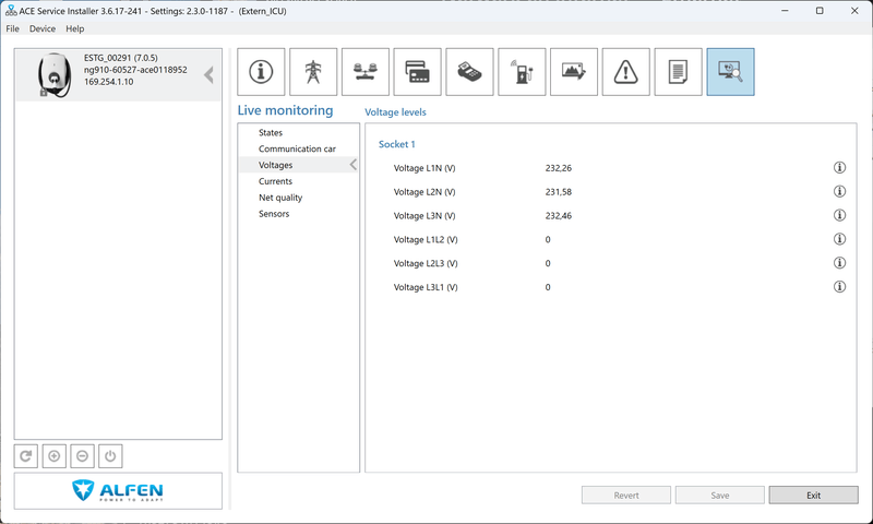

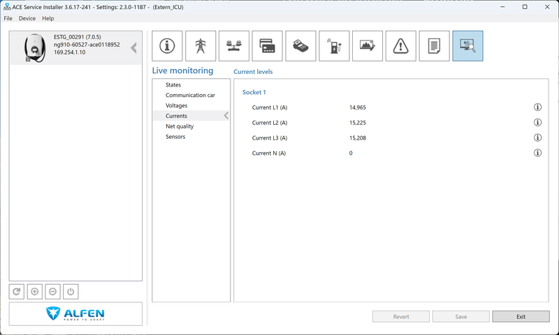

  • Gijs007
  • Laatst online: 30-09 21:52
Heb hier een Eve Single S-line i.c.m. een BMW i4, ik haal echter niet de maximale laadsnelheid van 11kwh (16A).
Het blijft hier hangen op ~10,5kwh/15A. Heb even met de ace service installer de instellingen gecontroleerd, maar de connector en laadpaal current staat gewoon op 16A ingesteld.
Heb deze auto daarstraks bij de dealer gehad, daar stond een Eve Double Pro-line, daar kon ik wel met 11kwh laden.
Enig idee waar dit aan kan liggen?
Verder zag ik een nieuwe firmware versie: 7.0.5-4328, maar kon geen changelog vinden. Iemand een idee?
AMD Ryzen 7 9800X3D | Corsair H150i Elite LCD | GigaB X670E-AORUS XTREME | G.Skill F5-7800J3646H16GX2-TZ5RK | ASUS ROG Astral LC OC GeForce RTX 5090 | Corsair HX1500i shift | Crucial T700 4TB | Intel Optane P5800X 1.6TB | MP600 NH 8TB | Corsair iCUE 5000T

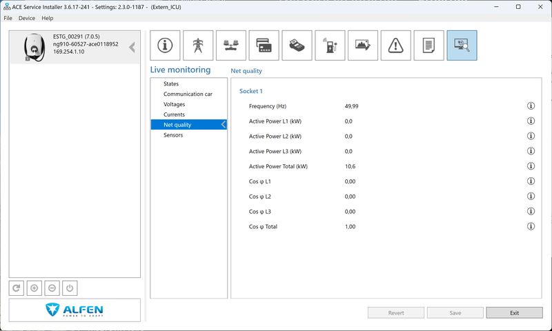

Heb even een firmware update naar 7.0.5 + factory reset van de instellingen geprobeerd, maar ook dat mocht niet helpen. Zowel station als connector staan dan op 16A.
Connector kan niet hoger dan 16A, station mag wel hoger, dus heb dat ook nog geprobeerd. Maar maakte ook geen verschil.
Als ik de logging bekijk, dan lijkt het wel alsof de paal/auto naar 10.5kwh reguleert i.p.v. 11kwh:
Kan alleen niet duiden waarom :?
Update:
Onder live monitoring, bij communication car zie ik wel 16A.
Heb in de auto de AC begrenzing voor de grap ingesteld op 15A i.p.v. onbeperkt/16A.
Nu zie ik bij live monitoring onder currents ~14A... Dus de auto vraagt minder dan er geleverd kan worden?
Afbeeldingslocatie: https://tweakers.net/i/wsRytN66NW0gaJltum_rICLtglo=/800x/filters:strip_exif()/f/image/g7H8Zutm4slFP7plIzRyQHJP.png?f=fotoalbum_large
Afbeeldingslocatie: https://tweakers.net/i/bKDIxKQurBG6uquh1eH3Z8hYkuk=/800x/filters:strip_exif()/f/image/XYN9DGvIbHbsK55bxzlmEBcH.png?f=fotoalbum_large
Afbeeldingslocatie: https://tweakers.net/i/F1AGtJ2Uoh7xrhw-m45ggIg-Gqg=/800x/filters:strip_exif()/f/image/gyghi3qD2Io8JhmMlXzyAgXd.png?f=fotoalbum_large
Afbeeldingslocatie: https://tweakers.net/i/3hOQv_U3QM1wQP9UXZyh6DTFQJU=/800x/filters:strip_exif()/f/image/KpsXCOBZW37Vkz5DxkQ2yvgd.png?f=fotoalbum_large
[ Voor 18% gewijzigd door Gijs007 op 16-09-2024 18:01 ]

Gijs007 schreef op maandag 16 september 2024 @ 17:46:
Als ik de logging bekijk, dan lijkt het wel alsof de paal naar 10.5kwh reguleert i.p.v. 11kwh:
Wat staat er links bovenin in het schermpje van je laadpaal als ie in “idle” staat? Als daar idd 11 kW staat, dan lijken de instellingen goed. Voor de zekerheid kun je ze vergelijken met deze post.
Alvast een voorschot nemend dat het goed staat ingesteld: Zijn er grote stroomverbruikers aktief in je huis (ivm load balancing)?

Wat ik net in de update nog had toegevoegd:
[ Voor 15% gewijzigd door Gijs007 op 16-09-2024 18:14 ]

Ik snap gewoon niet waarom de PRC niet werkt.
Je zou zeggen/ik neem aan dat de PRC zo ontworpen is om je zelf verzonnen wachtwoord te resetten naar de default die in de laadpaal geprogrammeerd staat (de default code die tevens op de meegeleverde flyer staat)
Bij mij werkt zelfs de meegeleverde PRC niet en krijg een error gepresenteerd dat de PRC code niet correct is.
Update:
Hoeveel Ampere is de aardlekautomaat van je laadpaal afgezekerd?
