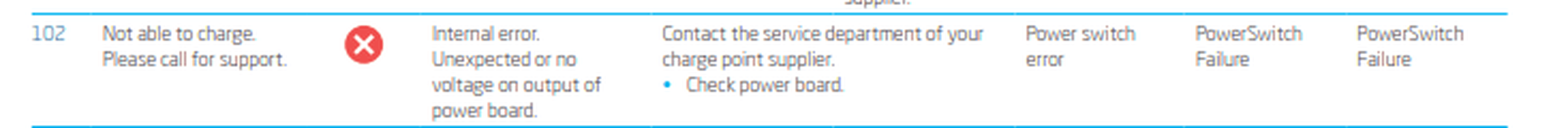

Enkele weken geleden heb ik een Alfen Single S-line geïnstalleerd voor mijn vader. Na de installatie heb ik alles ingesteld en werkend achtergelaten. Helaas functioneert de lader nu niet meer zoals verwacht.
Wanneer ik de auto aansluit en deze aanmeld via RFID, lijkt de lader wel te starten, maar raakt vervolgens in storing. De LED-indicator verandert snel van rood naar blauw.
Ik heb kort in de MyEve-app gekeken en daar verschijnt een melding met nummer 102.
Heeft u enig idee wat dit probleem kan veroorzaken, en hoe dit verholpen kan worden?Afbeeldingslocatie: https://tweakers.net/i/rlobGHuaLyzafQzIyoCmijKxU2w=/x800/filters:strip_icc():strip_exif()/f/image/959YjR2ieOoKLONkd8JZiyAR.jpg?f=fotoalbum_large

  • ChargeFix
  • Registratie: Juli 2024
  • Laatst online: 27-09 14:47
wpc schreef op maandag 26 augustus 2024 @ 20:21:
Heeft u enig idee wat dit probleem kan veroorzaken, en hoe dit verholpen kan worden?[Afbeelding]
Powerboard is defect, powerswitch failure.

  • Heinemancp
  • Laatst online: 09:56
https://knowledge.alfen.c...tform+(NG-910+%2F+NG-920)
--> Error codes and problem solving document
Afbeeldingslocatie: https://tweakers.net/i/jOhZ-qe-MQxAHPOKa4fDx2DqoYY=/full-fit-in/4000x4000/filters:no_upscale():fill(white):strip_exif()/f/image/740CyJg0IWoIt8qcOQgaoARV.png?f=user_large
  • Daveth
  • Registratie: November 2014
  • Laatst online: 01-10 19:27
Powerboard kapot, maar deze gaat niet zomaar kapot, de auto waar mee geladen is moet je zo snel mogelijk naar de garage brengen, je hebt een kapotte omvormer in de auto.
Als het toevallig een KIA EV6 dan weet je 100% zeker dat het aan de auto ligt.
Als je nu ergens anders gaat laden heb je kans dat je daar ook de lader sloopt.

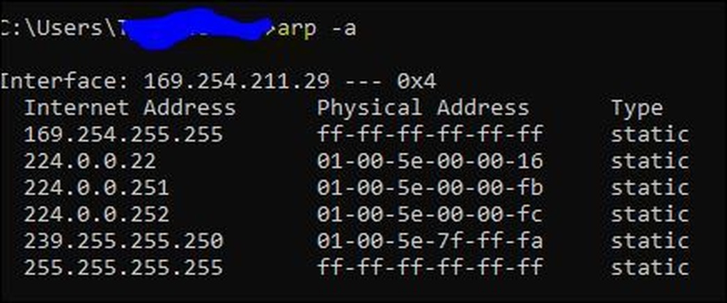

Ik heb een 2e hands Alfen Single S-Line gekocht.
Echter krijg ik hem niet te zien in de ACE installer.
Zowel niet rechtstreeks aan de laptop als aan m'n router.
Zodra ik de laadpaal aan zet, gaat er wel direct een lampje knipperen op de router, maar zodra de bekende klik is geweest, gaat het lampje uit. Dus het lijkt erop dat er wel connectie is, maar deze wordt na een paar seconden weer verbroken.
Weet iemand wat dit kan zijn? @Daveth wellicht ervaring mee?
Heb de printplaat al los geschroefd en de UTP connector zit goed vast gesoldeerd.
[ Voor 3% gewijzigd door moviemaster op 29-08-2024 10:30 ]

moviemaster schreef op donderdag 29 augustus 2024 @ 10:28:
Ga eens kijken of het ding een IP krijgt via de DHCP tabel in je router en probeer dat eens in te geven in je ACE. Anders best een apart topic aanmaken en dan gaan we daar verder.
Even goed heb je een netwerk met meerdere segmenten waardoor je vanop segment 1 de Alfen die op een ander segment 2 zit niet kan zien.
[ Voor 7% gewijzigd door HyperBart op 29-08-2024 11:10 ]
Mogelijk is de ethernet poort in de software op een vast IP Adres ingesteld, en verbreekt je switch de verbinding omdat het adres waarmee de laadpaal het netwerk op roept, niet toegestaan is op je netwerk. Flooding protectie bijvoorbeeld doet dat.
Hang je laadpaal eens rechtstreeks aan je laptop (cross cable, of ouderwetse L2 Switch of Hub gebruiken, anders werkt dat niet) en achterhaal dan via ARP of je laadpaal een IP Adres het netwerk op blaat.
Je kan dan je laptop handmatig in hetzelfde subnet zetten, en rechtstreeks connecten.
Eventueel ook port speed op je switch vast zetten, sommige combinaties van netwerkpoort en switch poort handshaken nou eenmaal niet lekker.
Suc6

DaRealRenzel schreef op donderdag 29 augustus 2024 @ 13:28:
Suc6
Ik heb dit 1 keer eerder gehad en die laadpaal had toen inderdaad een vast IP adres. Ik zag toen bij netwerken op m'n laptop een onbekend netwerk staan. Nu zie ik helemaal niks staan bij verbindingen.
Ik heb alleen nog een TP-Link switch TL-SG105 liggen. Kan ik die tussen m'n laptop en laadpaal hangen met een normale UTP kabel (geen cross)?
En hoe achterhaal ik dat dan met ARP?

moviemaster schreef op donderdag 29 augustus 2024 @ 14:25:
Ja die switch is een simpele Layer-2 switch. Die zal dus niks blocken.
ARP (Address Resolution Protocol) lijst ophalen doe je met ARP -A in een console venster. Je krijgt dan een lijst van IP adressen en MAC Adressen die jouw netwerkkaart 'ziet'. aangezien er maar twee apparaten op je netwerkje zijn aangesloten, kan je zo het IP Adres van je laadpaal achterhalen, ook al zit dat niet in hetzelfde subnet.
IP4 instellen op 192.168.0.77 (of andere range buiten 77)
255.255.255.0 of 255.255.0.0
8.8.4.4
Opslaan
Wellicht komt ie tevoorschijn in de ace installer
Afbeeldingslocatie: https://tweakers.net/i/CwOiEtTnmtGISJ7KnWC3hv2v_9Q=/800x/filters:strip_icc():strip_exif()/f/image/JPLP1qJXKbzelQmOLdDF8w5P.jpg?f=fotoalbum_large

  • moviemaster
  • Laatst online: 22-03 18:16
DaRealRenzel schreef op donderdag 29 augustus 2024 @ 16:40:
Ik heb verschillende dingen geprobeerd, maar krijg heel even dit in beeld nadat ik de laadpaal opstart.
Zodra de klik is geweest verdwijnt het.
Heb ook het IP adres, DNS en subnet veranderd, maar krijg geen extra IP adres te zien.
Afbeeldingslocatie: https://tweakers.net/i/xEkyha0ZsMwfELDmIRKHwi4MecY=/full-fit-in/4920x3264/filters:max_bytes(3145728):no_upscale():strip_icc():fill(white):strip_exif()/f/image/36i7VzIHL350B3ZcG8aQxlyB.jpg?f=user_large
Ben bang dat er toch iets kapot is..

moviemaster schreef op donderdag 29 augustus 2024 @ 23:18:
Wireshark installeren en ‘luisteren’ maar.
Controlboard begint idd meestal met 169…
Denk dat ie kapot is.

ChargeFix schreef op vrijdag 30 augustus 2024 @ 03:23:
169.254.x.x zijn zogeheten APIPA adressen (Automatik Private IP Adressing), die worden aan een netwerkkaart gekoppeld als een DHCP request niet lukt. Dit adres zal dan ook aan je eigen laptop gekoppeld zijn, want op dat kleine stukje netwerk zit geen DHCP Server.
Maar dat betekent ook dat de laadpaal wel de ethernet poort activeert, maar er geen Layer-2 packets op zet. Dus ik denk inderdaad dat de netwerkpoort defect is.
Alfen bellen, en op basis van de laadpaal ID een storing melden.
Zal wellicht een nieuw controller board worden
Nothing is a problem once you've debugged the code

DaRealRenzel schreef op vrijdag 30 augustus 2024 @ 12:07:
Als hij een 169 adres heeft, dan kan je er toch op met de ace ? Is hij dan pingbaar als je even rechtstreeks verbind? Normaal krijgt je laptop dan ook een 169 adres, dan zou ace moeten werken, en kan je hem een fixed IP geven

Oorspronkelijk probleem: Could not parse URL / geen verbinding met backoffice
Geen verbinding tussen laadpaal en backoffice en een logfile met als belangrijkste error "could not parse URL"
Afbeeldingslocatie: https://tweakers.net/i/7cB8WbdohiJukEwT0oa0IrANG-I=/x800/filters:strip_icc():strip_exif()/f/image/jvS33fSEUvmzYdfleyaVsFYW.jpg?f=fotoalbum_large
Doorlopen stappen bij de troubleshooting:
Vandaag is er een monteur langsgeweest van Alfen (Circet). Dat was een slimme jongen.
Hij heeft eerst alle stappen doorlopen die jullie d:)b @Daveth, (@ChargeFix , @DaRealRenzel, @HyperBart, @fameart en @astonmbp eerder ook al aan mij hadden aangeraden, inclusief ook de PM van @ChargeFix. Ook contact gehad met 50Five (CPO) en Lastmilesolutions (backofficeprovider). Ook die kwamen met vergelijkbare adviezen (URL controleren/vervangen, SIM kaart controleren/aanpassen), maar ook daar kwam geen oplossing.
Monteur heeft ook nog de firmware teruggezet naar 6.6.2, maar ook dat bracht niet de oplossing. Dat leek ook logisch omdat de firmware upgrade al op 13 augustus was doorgevoerd en het probleem zich pas op 24 augustus manifesteerde.
Als de voor de hand liggende dingen zijn getest, blijft het paardenmiddel over:
Uiteindelijk trok hij de (voor mij plausibele) conclusie dat dit zou kunnen liggen aan de bootloader (versie 2.2.2). Hij had die bootloader nog niet eerder gezien, mede omdat die (volgens zijn zeggen) alleen wordt mee-geïnstalleerd tijdens een upgrade met MyEve, en niet bij een upgrade met de ACE Service installer. Op zich resteert dan de vraag waarom het na die upgrade nog 10 dagen duurde voor het probleem zich echt manifesteerde, maar netwerk- en communicatietechnologie laten zich nu eenmaal moeilijk doorgronden.
Lang verhaal kort:
Het vervangen van het controlboard heeft het probleem opgelost. Mijn weekend kan beginnen :9B

Deze week voor mijn pa een Alfen Single Pro Line gekocht en (zelf) geïnstalleerd. Het geheel geconfigureerd met de MyEve app en het werkte prima. Vandaag dacht ik laat ik de paal eens voorzien van nieuwe firmware. Er stond 5.6.0 op en om 7.0.2 erop te krijgen, moest ik eerst 6.6.2 installeren.
6.6.2 geïnstalleerd zonder problemen, update was succesvol, en daarna 7.0.2 erop gezet. Dat laatste ging niet helemaal vlekkeloos. Na upgrade ging de paal in "Error state". Op het display verscheen een rood rondje met een kruis en de melding:
211: Not able to lock cable. Please call for support. (in het NLs: 211 Niet in staat om kabel te vergrendelen. Bel voor ondersteuning)
De "Main state" in de MyEve app gaf aan: Socket Motor Error
Daarnaast had ik ook nog de melding dat ik geen logo meer kon uploaden (geen licentie) terwijl dat met de oorspronkelijke firmware wel ging. Ook loadbalancing gaf de melding dat er geen licentie voorhanden was en zelfs het toevoegen van een nieuwe RFID pas ging niet vanwege het ontbreken van de licentie.
Terugzetten naar fabrieksinstellingen ging ook niet (unable to perform factory reset) en uiteindelijk heb ik na enkele malen de stroom afgezet te hebben de firmware kunnen downgraden naar 6.6.2. Nog steeds gaf paal aan geen licenties (meer) te hebben. De RFID lezer reageerde wel op mijn laadpas die ik eerder deze week geautoriseerd had en laden werkte waarschijnlijk wel (display gaf aan: sluit voertuig aan op kabel oid). Om van het "licentie" probleem af te komen, heb ik het geheel teruggezet naar de fabrieksinstellingen. Daarna ben ik opnieuw gaan configureren, heb ik nog een reboot gedaan en toen werkte alles weer. Wat ik wel vreemd vind is dat bij het terugzetten naar de fabrieksinstellingen de laadpas (die ik ge-whitelist had) en de laadhistorie is blijven (be)staan.
Wellicht heeft iemand antwoord op onderstaande vragen:
1. Weet iemand wat de oorzaak is van de 211 melding bij de 7.0.2 firmware?
2. Waarom waren alle licenties gedeactiveerd?
3. Hoe kan het dat bij een terugzetten naar fabrieksinstellingen de laadhistorie blijft bestaan en ook de laadpas gewhitelist blijft? Aanvullend: de laadpas is gewoon een laaddruppel van Vattenfall die ik geautoriseerd heb, geen RFID pas van Alfen dus
Eigenlijk durf ik nu geen firmware update meer te doen, zou een beetje zonde zijn als ie niet meer werkt na 1 laadsessie van 13kWh

211 error komt door de update, maar moet weer vanzelf weggaan als ie helemaal tot “zichzelf” is gekomen.
Of je moet het handmatig naar “fixed cable” zetten in de instellingen.
Je laptop moet voorzien zijn van internet verbinding, dan kan je de licentie updaten “license update”.
Maar nooit meegemaakt dat de licenties weg waren.
Blijkbaar worden de laadhistorie niet gewist als je het terug zet naar fabrieksinstellingen.
Echt helemaal naar fabrieksinstellingen wordt het eerlijk gezegd niet gezet, ACE nummer wordt onthouden, laadpaal nummer gaat naar AL1000.
